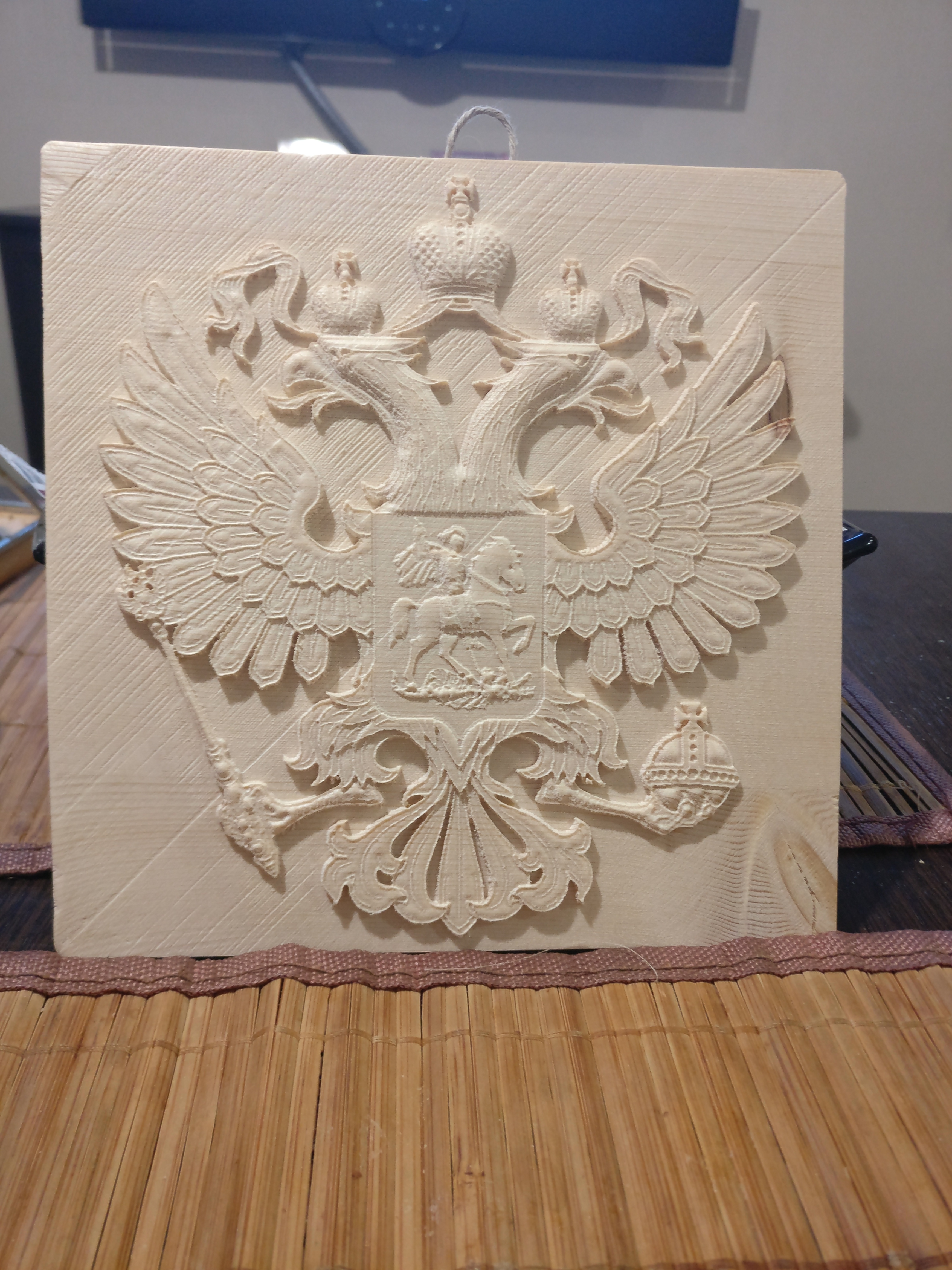

проблемы обнаруились вот на этом, трое суток точилось

msa65 писал(а):проблемы обнаруились вот на этом, трое суток точилось
может количество обработок увеличить? Получистовых...

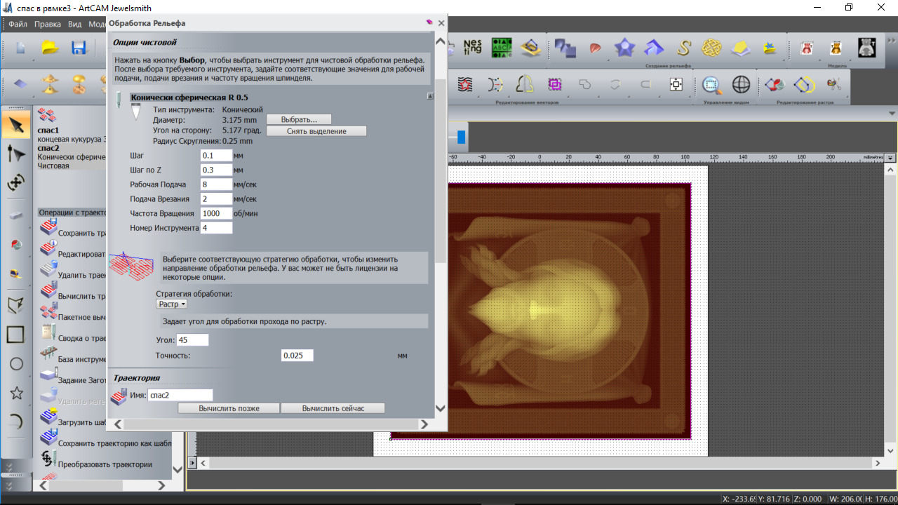

Rom327 писал(а):
msa65 писал(а):Попробуй построить программу с более крупными шагами и меньшей чистотой...
Не чАстотой, а чИстотой. Имеется ввиду чистота обработки поверхности. Или другими словами со ступеньками покрупнее...
Извените , не понял сразу.
это шаг сделать не 0,1 а больше
Снимок экрана (14).png (3199 просмотров) <a class='original' href='./download/file.php?id=132947&mode=view' target=_blank>Загрузить оригинал (462.85 КБ)</a>
msa65
Сообщения: 73
Зарегистрирован: 28 янв 2018, 13:01
Настоящее имя: msa
Re: ЗАМЕДЛЕНИЕ РАБОТЫ СТАНКА. ПК для управления станком
Сообщение msa65 »
сколько % от диаметра резы взять. ? здесь 20% при диаметре наонечника 0,5
Сишком много нельзя . люфт в шпинделе. начинает искрить и греметь

Я бы еще спросил каким постпроцессором сохраняешь уп, такое бывает если выбран не удачный ( это связано, как вам правильно сказали, с очень мелким шагом ( бывает "мозги" не могут обработать маленькое перемещение - меньше чем может драйвер )) и начинается программное торможение когда-то проходил такое. Можно еще разрешение модели уменшить, тоже помогает
msa65
Сообщения: 73
Настоящее имя: msa
Сообщение msa65 »
Простите мою безграмотность. Что такое пост процессор? Пограма составлена в арткаме.
Я переписал програму под другую фразу, увеличил шаг с 0.1 до 0.5. Боюсь только что шпиндель не выдержит. Больно хлипкий
drey82
Сообщения: 611
Репутация: 82
Настоящее имя: Drey
Откуда: Воронеж
Сообщение drey82 »
когда сохраняешь программу, можно выбрать тип nc, tap, cnc и тд, в начале строчки можно выбрать fanuc там, axyz и тд, у тебя что выбрано???
msa65
Сообщения: 73
Настоящее имя: msa
Сообщение msa65 »
Axyz(*nc)
