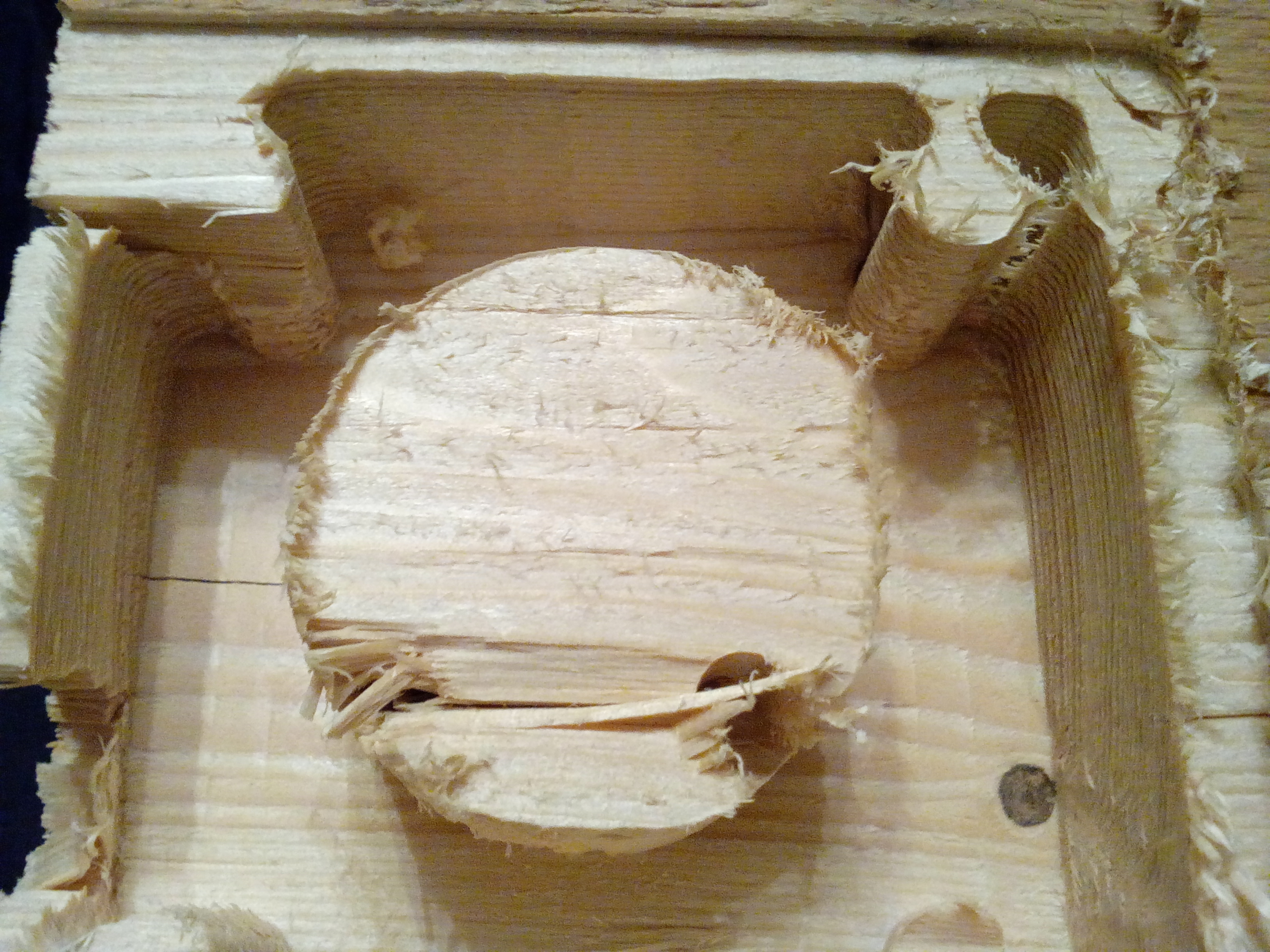

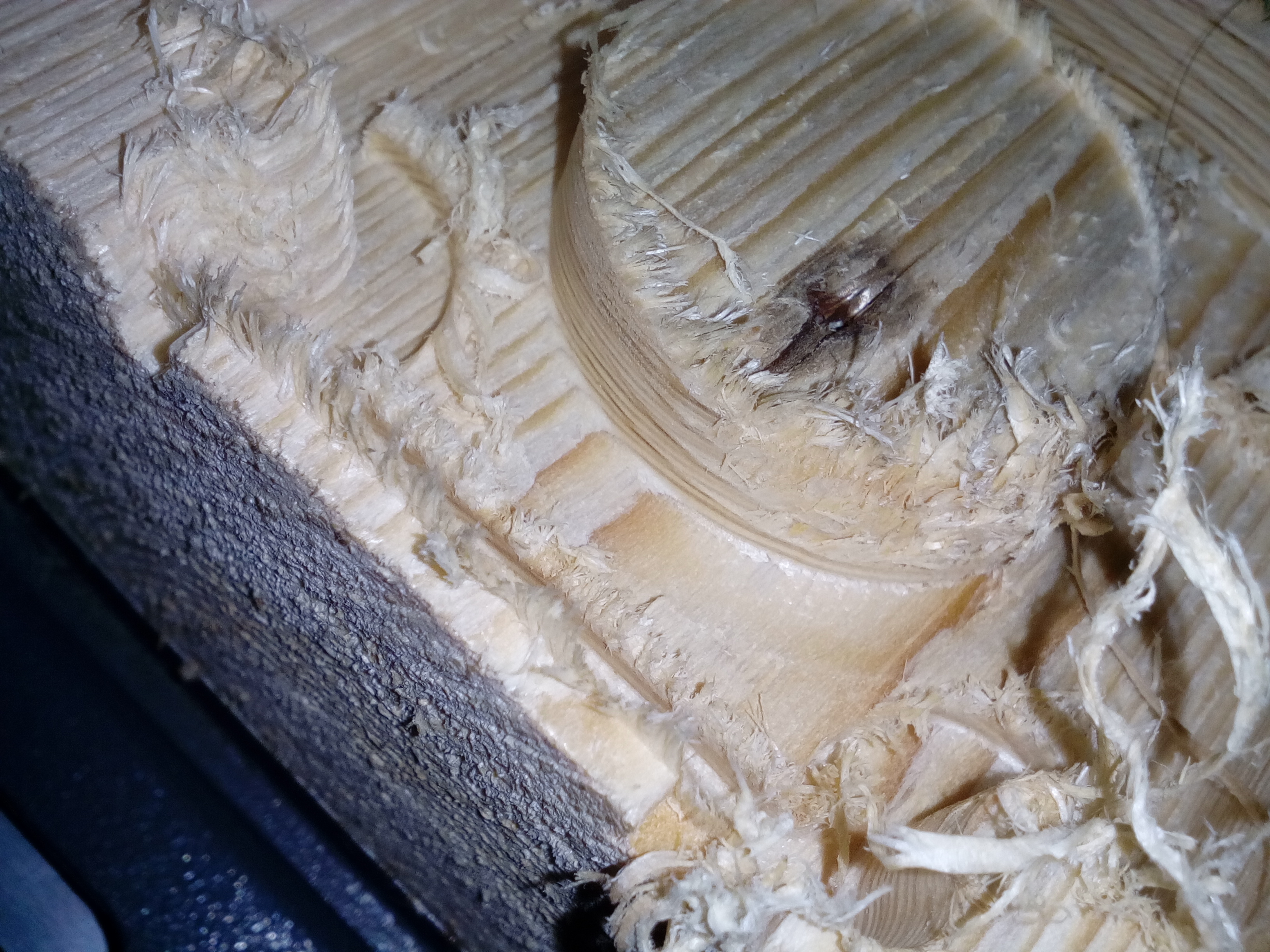

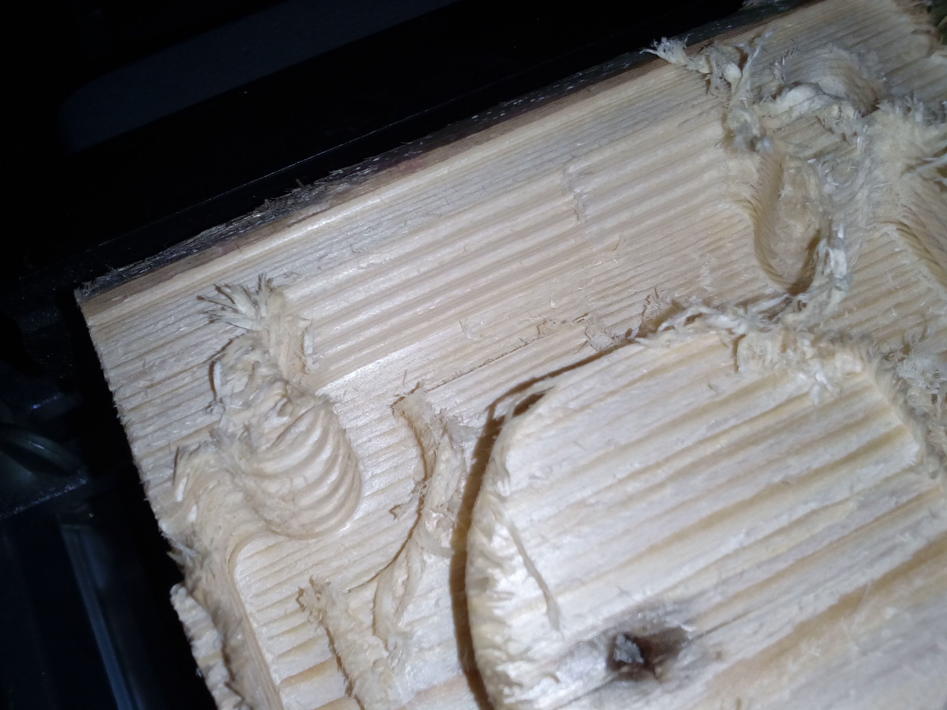

Здравствуйте!
Мной был приобретен станок CNC 3040 1.5 КВт под управлением nc studio 4.6 если не ошибаюсь. Управление осуществляется через специальную карту с ЛПТ портом.
Проблема в следующем: по какой то причине станок каждую операцию вносит ошибку по координате Y. Это выражается в том, что каждый новый слой он срезает с ошибкой около 0.5 мм, в результате получается лесенка, указанная на картинке, соответственно пользоваться станком при таких приколах невозможно.
Уп проверил, проблем в УП нет, эмуляция показывает то, что и должно быть на картинке.
Огромная просьба, подскажите с чем это может быть связано и как это можно исправить.

Пропуски шага. Ищите проблемы с механикой, если с механикой все в порядке, то значит завышены скорости/ускорения.

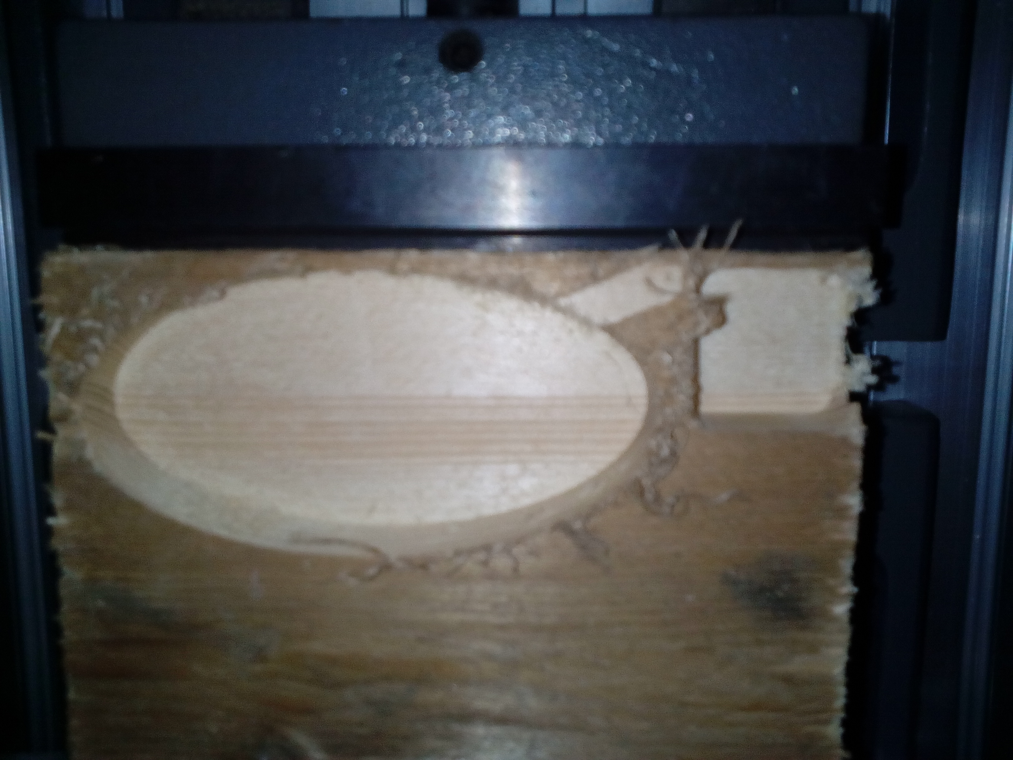

Уменьшил еще в 2 раза. Станок теперь ползает как мертвая улитка, но ступеньки вроде пропали.
Я так полагаю, надо ставить более мощный шаговик?

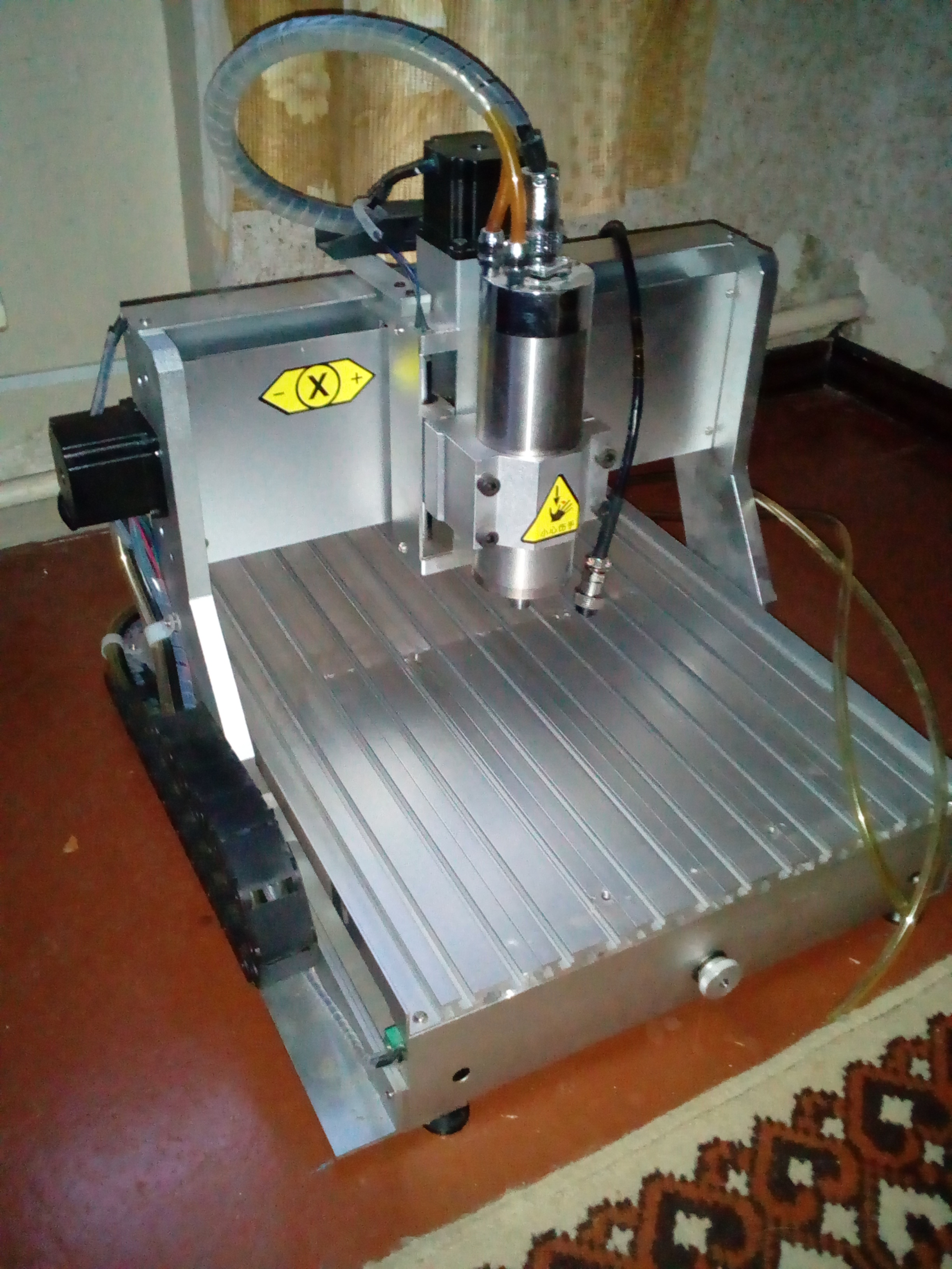

Сделал следующее:
по моему мнению станок по мозгам работает нормально, однако из-за механики идут пропуски ходов.
Причина: неисправный/слабый двигатель, либо слабый блок питания, либо косяк в драйверах.
Начал с простого: купил двигатель вдвое мощнее такого же типоразмера, установил. После небольших плясок с бубном результат получился такой =).
Стенки штангелем на параллельность полу проверил, результат вроде неплохой)
