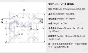

frezeryga писал(а):ка в доставке. Также в белоруссии продают неплохой профиль.
Можно ссылочку на профиль в Белорусии?
Re: 400х300х100 открытый проект
qcIq_NwVrxE.jpg (2024 просмотра) <a class='original' href='./download/file.php?id=130496&mode=view' target=_blank>Загрузить оригинал (55.74 КБ)</a>

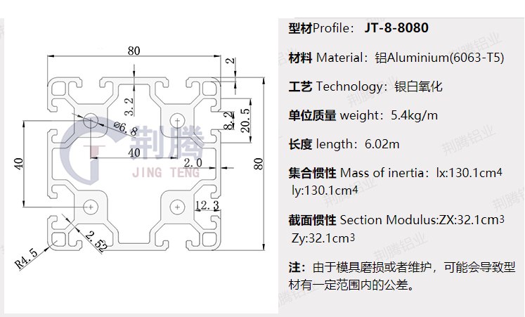

А что можете сказать про этот профиль?
http://alumica.by/structural-profile/8080
Обычный тонкий хлипкий.

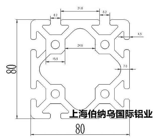

Короче надо икать профиль, по цене не подскажете за метр на www.bibus.by я что то не нашел? На собери заводе я так понял профиль 80х80 тоже хлипковат?
На соберизаводе хлипкий. Цену на белоруский незнаю его берут только те кто из беларусии. В россии или зетек или китай. Китай лучше. Таскает ,MGG если под а43 то у меня есть торцованые.

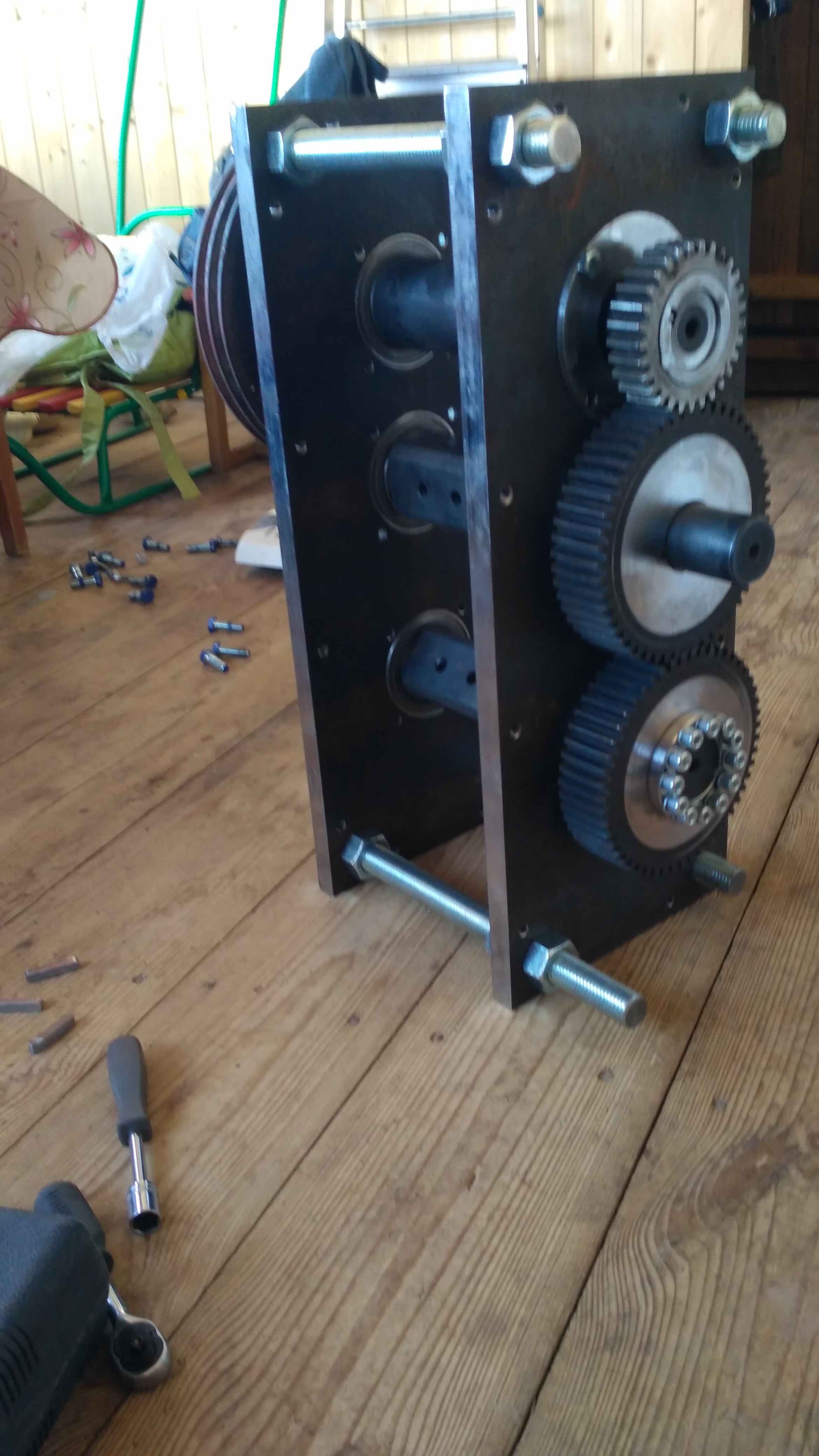

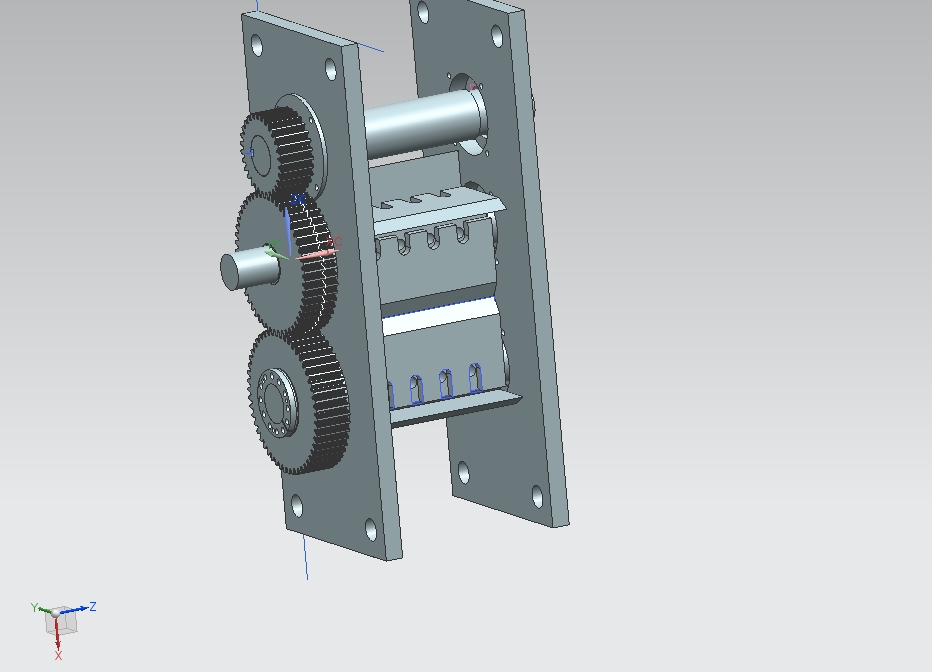

Вообще по началу был план делать все из стали 20мм, но дофрезеровал дробилку для веток (вес получился около 80кг) и понял что если я станок сделаю из стали он будет весить кило 300 не меньше.
P S Может у кого из белорусов есть в запасе профиль по адекватной ЦЕНЕ Земляки откликнитесь :) :) :)
IMG-1b61b693b0e0d3eb424d6a3bf324f6f2-V.jpg (2596 просмотров) <a class='original' href='./download/file.php?id=130509&mode=view' target=_blank>Загрузить оригинал (2.26 МБ)</a>
RUBILKA1.jpg (2596 просмотров) <a class='original' href='./download/file.php?id=130510&mode=view' target=_blank>Загрузить оригинал (141.35 КБ)</a>
