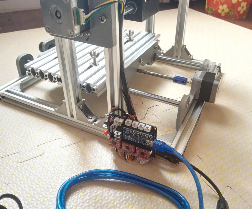

CNC 2417 собрал, запустить не могу. Помогите!
krokrys
- Новичок
- Сообщения: 8
- Зарегистрирован: 26 янв 2018, 07:19
- Репутация: 0
- Настоящее имя: Константин
- Контактная информация:
Винда 10 сама нашла драйвер. Программа Candle 1.1.7 устройство видит, в статусе пишет "Готово". Попытки перемещать оси вручную или включать шпиндель не дают никаких результатов. Рабочие и машинные координаты не меняются. Устройство молчит.
Поставил grblControl 0.8.4. Этот тоже видит аппарат. При нажатии на стрелки перемещения отображает выполнение работы, меняются машинные координаты. Устройство молчит.
В обоих случаях на управляющей плате при работе программ активно мигает красная лампочка, демонстрируя интенсивный поток данных.
Что я делаю не так? Я новичок и это первое мое устройство.

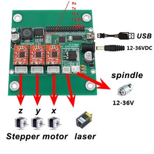

Если плата контроллера такая, то при включении БП должны загореться три красных светодиода питания (см. рис), при обмене данными заморгать Rx и Txkrokrys писал(а): До запуска программ на плате горит один зеленый светодиод из присутствующих четырех. После запуска программы продолжает гореть непрерывно зеленый и начинает мерцать один красный (очевидно, сигнал TX).

к стати, если у авс плата как на скрине выше, то почему вы пытаетесь запустить грбл 1,1 ? они не совместимы(если вы не перепрошивали плату).в плате прошивка стоит 0,9 и грбл подходят до 1.0.12
а блок питания точно работает? при подключенном блоке питания горит не один диод, а три.
а один диод горит, когда нету питания с плата подключена к компу

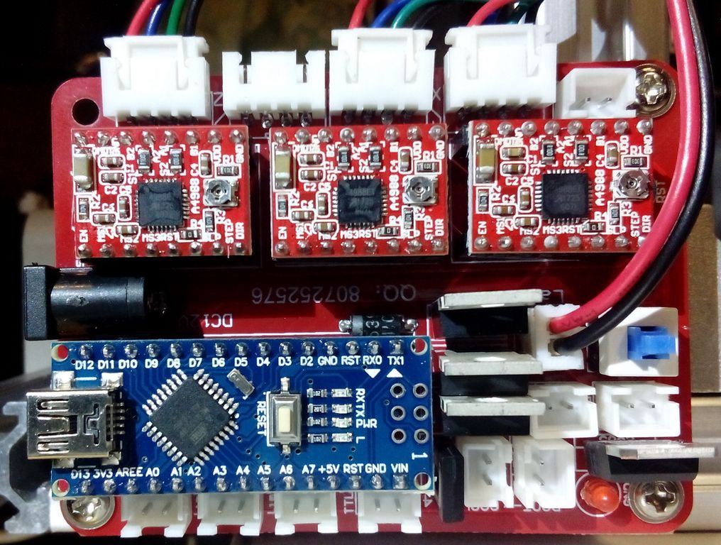

Плата у меня не такая. А вот такая:Grinch писал(а):к стати, если у авс плата как на скрине выше, то почему вы пытаетесь запустить грбл 1,1 ? они не совместимы(если вы не перепрошивали плату).в плате прошивка стоит 0,9 и грбл подходят до 1.0.12
https://ae01.alicdn.com/kf/HTB1hc8sOpXX ... -Laser.jpg
Блок питания работает, потому что на кулер 12 вольт подается.
Кстати и на фото по ссылке не совсем точно плата изображена. Сейчас сделаю снимок своей прямо на станке. См. вложенное фото.
На основном чипе написано MEGA328P AU1646

а с компа по usb сколько подается? вы не думалии, что кулер крутится от питания компа? запускали кулер с подключенным б.п. , но без подключенного компа?
на сколь могу судить у вас в комплекте перемычки есть?. залез на али, сравнил. исходя из фоток на али у вас одна не там стоит(хотя я конечно могу и ошибаться

С компа по USB подается 5 вольт. На контактах разъема кулера 12 вольт. Их нет, когда отключен блок питания.Grinch писал(а):а с компа по usb сколько подается? вы не думалии, что кулер крутится от питания компа? запускали кулер с подключенным б.п. , но без подключенного компа?
Не понимаю, о каких перемычках на фото вы говорите. Там нет никаких перемычек.

Re: CNC 2417 собрал, запустить не могу. Помогите!
Такое ощущение что ардуино работает, а шилд что-то не то выдает. Если Candle подключается к устройству, попробуете прочитать настройки прошивки (правый нижний угол в разделе console ввести $$).
Еще вариант проверки: включить в Candle шпиндель и замерить напряжение на клемах Spindle и Laser должно быть 12в
