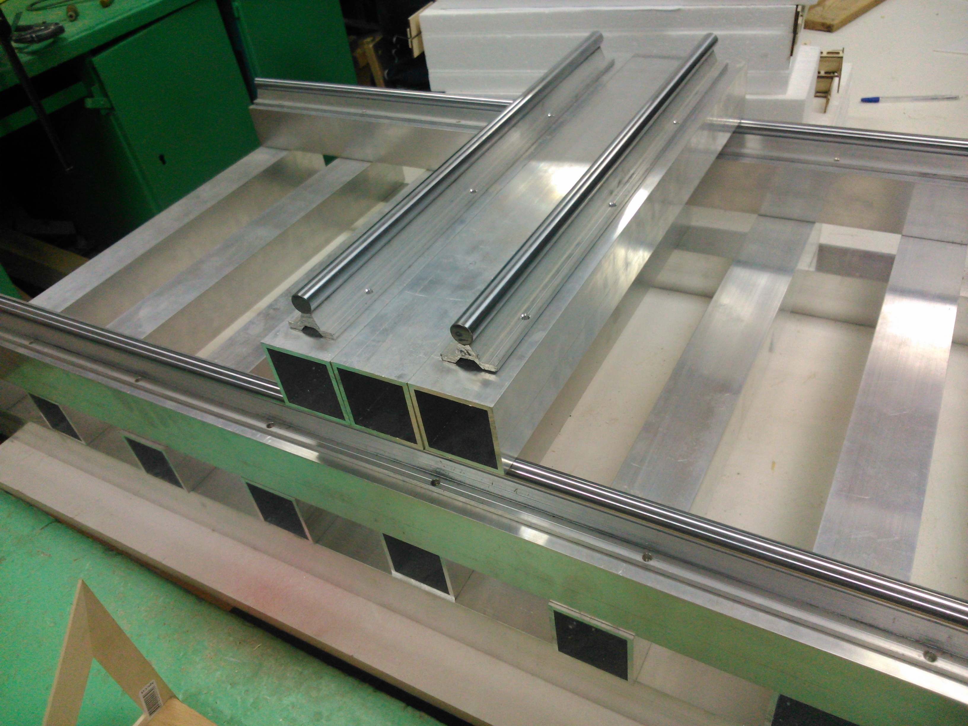

Начинает вырисовываться станина
DSC_1569.jpg (4252 просмотра) <a class='original' href='./download/file.php?id=132053&mode=view' target=_blank>Загрузить оригинал (1.69 МБ)</a>
DSC_1570.jpg (4252 просмотра) <a class='original' href='./download/file.php?id=132054&mode=view' target=_blank>Загрузить оригинал (1.99 МБ)</a>
По сборке рассматриваю два варианта:
1.Сверлить верхнюю и нижнюю балки насквозь и стягивающие винты пропускать сверху и снизу а изнутри поперечин- гайки- легко добраться с торца.
2. Нарезать резьбу в продольных балках, а винты соответственно изнутри поперечин и крутить шестигранником.
Второй вариант мне нравится больше, так как балки не превратятся в решето. Соединения планирую проклеить 2к полиуретановым клеем.

Samodelkin 88 писал(а):проклеить 2к полиуретановым клеем
Попробуйте сначала нанести его на профиль. Есть подозрения что он не прилипнет к алюминию

Samodelkin 88 писал(а):Соединения планирую проклеить 2к полиуретановым клеем.
Бесполезная работа. Нафиг не надо.

sima8520 писал(а): Попробуйте сначала нанести его на профиль. Есть подозрения что он не прилипнет к алюминию
Вообще-то полиуретан и клеи на его основе лютая хрень - липнет ко всему.
Думаешь? Хотя бы зазоры в месте контакта ликвидировать и резьбу частично разгрузить. На станках из профиля народ вроде и не клеит, но там винтами через сухари надежно стягивается, а у меня резьба прямо в алюминии.

Re: Портальник моделиста1000х350х120
Сообщение rage »
Samodelkin 88 писал(а):Думаешь? Хотя бы зазоры в месте контакта ликвидировать и резьбу частично разгрузить.
В этом месте болты работают на сдвиг, силы трения достаточно. По крайней мере у меня за 4 года работы ничего не сдвинулось.
Сообщение Samodelkin 88 »
Samodelkin 88 писал(а): Завтра заеду посмотрю что получилось :yawn:
Полный отстой!
Уголки расклеились без особых усилий. Клей, нанесенный на отрезок квадратного профиля держится чуть лучше , чем на уголках, но при должном усердии соскабливается , на уголках - отскакивает хлопьями. Плюсую Симе
P.S. Возможно есть какая то хитрость подготовки поверхности- простое обезжиривание не особо помогло.
