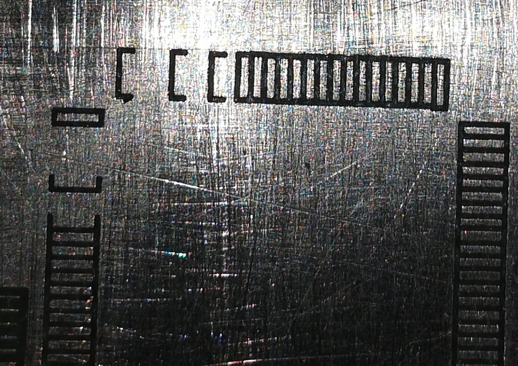

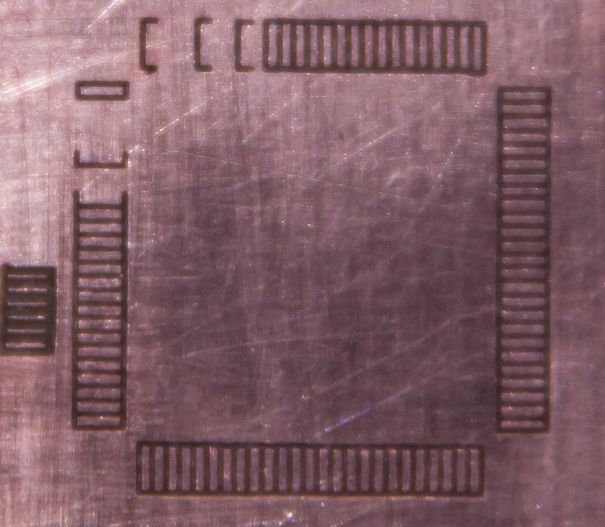

Re: CNC3018 по текстолиту(FR4), - GRBLControl карта высот
Сообщение Saska »
Тоже осваиваю станок, хочу уйти с фоторезиста. Эт вторая попытка. Тут видна проблема с п.о. -0,04 по Z.
LQFP100 (5108 просмотров) <a class='original' href='./download/file.php?id=126914&mode=view' target=_blank>Загрузить оригинал (417.21 КБ)</a>
LQFP100
LQFP100 (5108 просмотров) <a class='original' href='./download/file.php?id=126915&mode=view' target=_blank>Загрузить оригинал (415.17 КБ)</a>
LQFP100
Сообщения: 3310
peratron писал(а):Спасибо.
Не задумывался о таком аспекте... :thinking:
ХИНТ: надо будет посчитать удлинение по температуре.
Можете не забивать голову "прогревом". При изменении температуры на 100 градусов, длина изменится лишь на 2 микрона. Для изготовления плат это... ;)
