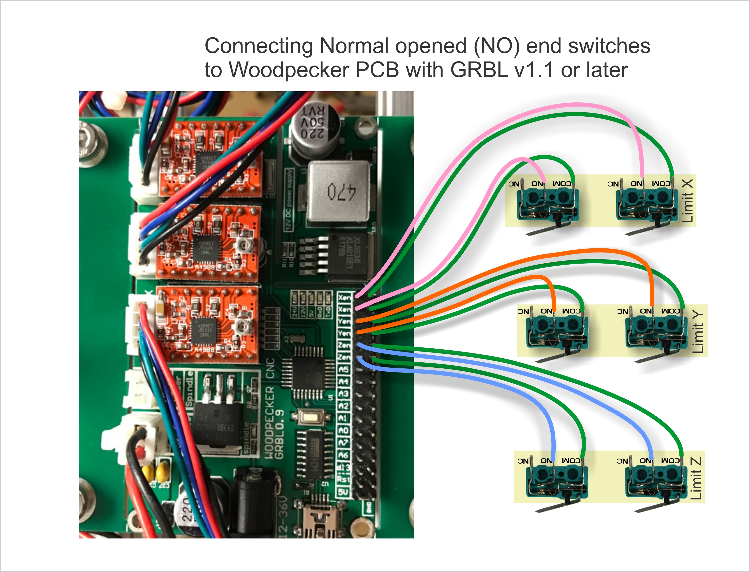

Доброго здравия всем! Я здесь первый раз, и прошу сильно не ругаться на дедушку.) Короче, достался мне китайский станок SD-3025. Электроника конечно никакая... Механика тоже, руки оторвать.) В общем механику доработал. Прикупил драйвера для движков. Сперва подключал к MACH3, но не понравилось, дерганье дрыганье и прочее. Нужен отдельный компьютер и что бы не дышать в его сторону.))) А комп у меня один... Пока...
А тут нашел информацию про GRBL 1.1f. Ардуинка у меня была UNO с маленькой микросхемой. Прошил, подключил, все закрутилось туда куда надо.
Полез в настройки... И вот тут меня поджидала засада. Никак не могу подключить концевики. Все перепробовал. Входа подтянул через резисторы в 10 к к минусу. К концевикам подал +5в. То есть все как описано в начале этой ветки форума. Было обещано ниже рассказать КАК настраивать концевики!!! Но информацию не нашел.
Короче что у меня получается: Концевики нормально разомкнутые, при замыкании на входе ардуинки будет +5 в. $5=1. $20=1 < error:10 То есть, не могу включить концевики. Ставлю $5=0 ; $20=1 и опять $20=1 < error:10
Ставлю $21=1 < ok

@lice
Сообщения: 151
Зарегистрирован: 11 сен 2017, 20:52
Репутация: 6
Настоящее имя: Aldis
Сообщение @lice »
Приветствую!
Gennadii40 писал(а):Входа подтянул через резисторы в 10 к к минусу. К концевикам подал +5в.
Вот здесь первая засада. Для нормально разомкнутых концевиков резистором надо подтягивать к +5в, а к концевику- общий ноль.
В результате- при НЕ сработавших концевиков на входе контроллера должно быть ок. +5в, при сработавших- 0в.
Концевики (5347 просмотров) <a class='original' href='./download/file.php?id=126196&mode=view' target=_blank>Загрузить оригинал (2.17 МБ)</a>
Концевики
"Error 10" вроде значит Soft limits cannot be enabled without homing also enabled., что переводится как ''Программные ''концевики'' нельзя задействовать, если не задействован хоуминг'' То есть, вы неможете сохранить установку $20=1, если $22=0.
Сам я концевиками не заморачивался, но- зачем вам вообще нужен $20=1, т.к. это только установка ''программных'' концов осей?
marselus
Сообщения: 51
Зарегистрирован: 22 ноя 2017, 19:11
Репутация: 3
Сообщение marselus »
https://github.com/gnea/grbl/wiki/Grbl- ... figuration НАСТРОЙКИ GRBL
https://github.com/gnea/grbl/wiki/Wirin ... Switches[b] ПОДКЛЮЧЕНИЕ КОНЦЕВИКОВ[/b]
Сначала, нужно включить $22=1 (Homing cycle)
Дальше выбрать лимиты софтовые или хардовые $20 или $21 в 1 соответственно.
Концевики нормально разомкнутые соединяем одним контактом на GND другим на вывод соответственной Limit-Axis.
Если вы подаете +5V на нормально разомкнутый концевик нужно инвертировать вход Limit-Axis $5=1.
И если не изменяет память то нужно править еще и config.h
Am0k
Сообщения: 51
Зарегистрирован: 29 ноя 2017, 22:50
Репутация: 14
Настоящее имя: Павел
Сообщение Am0k »
Никак не могу понять, почему все мучаются с нормально разомкнутыми концевиками, если можно использовать нормально замкнутые (подключенные последовательными парами для каждой оси), всего лишь введя 1 настройку $5=1, тем самым избавившись от лишних проводов (при нормально разомкнутых они подключаются параллельно, что уже лишние провода) и наводок. К тому же при таком подключении GRBL сообщит вам при включении станка, если вдруг где то проводка до концевиков в обрыве, а в случае разомкнутых вы не узнаете об этом до возникновения критической ситуации.
Gennadii40
Сообщения: 10
Зарегистрирован: 06 дек 2017, 13:41
Настоящее имя: Галимжан Юнусов
Сообщение Gennadii40 »
Всем большое спасибо! Разобрался во всем самостоятельно, и только потом увидел ваши ответы. Оказалось совсем несложно, зря паниковал.))) Поэтому всем спасибо что откликнулись. Сейчас станок ищет нулевую точку сам. Быстро подъезжает до концевиков, откатывается, затем медленно подходит и откатывается окончательно. Выставил $27=1.000.
