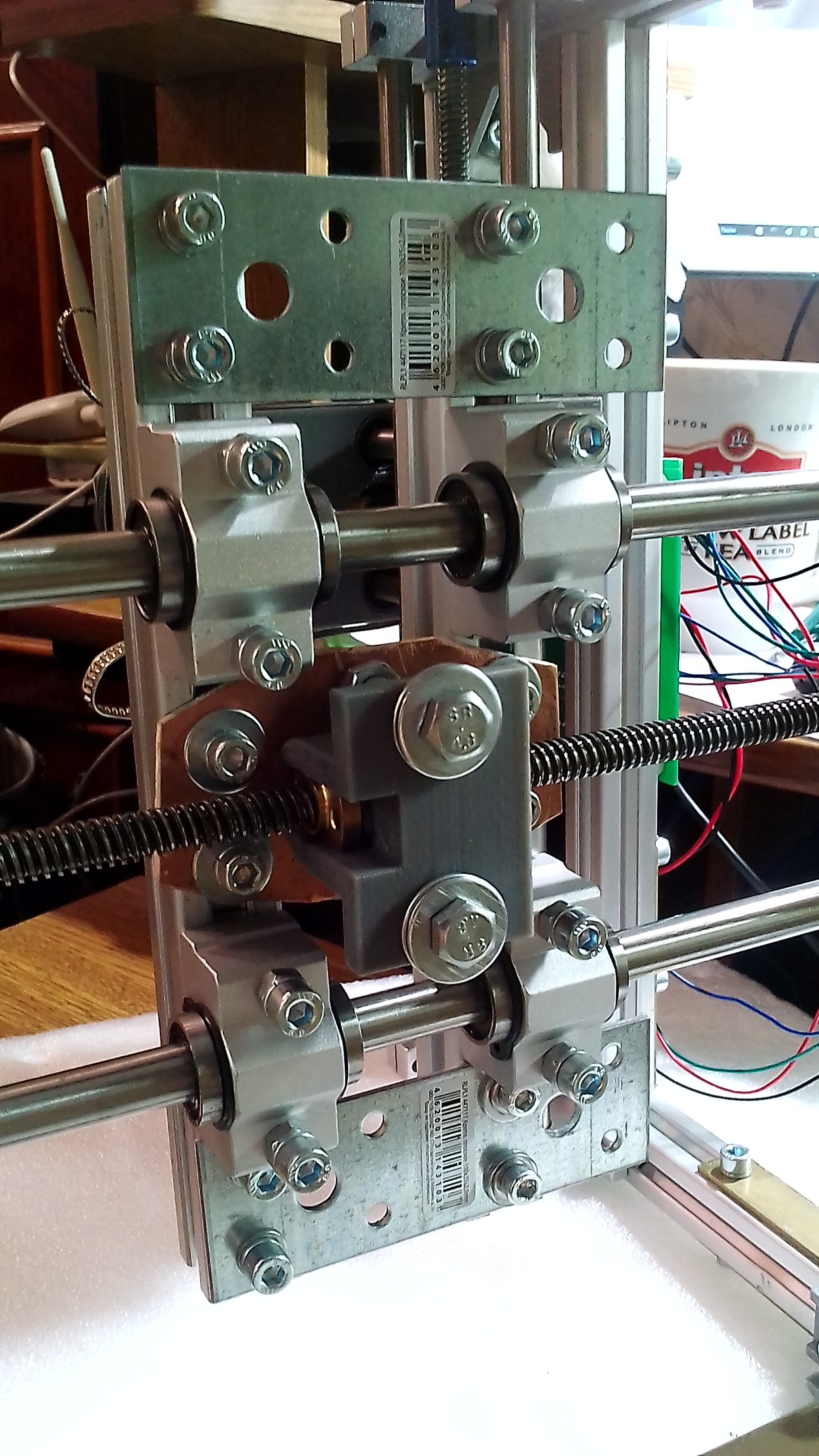

ngm писал(а):Ходовые гайки, как я понимаю, расходный материал. Они, вроде, латунные? Как их заменить? Они же запрессованы в пластик?
В рамках разумной модернизации - никак.
Если менять - то просто ВСЁ начать с нуля и сделать ДРУГОЙ станок: это и дешевле, и правильней по сути.

Gas писал(а):В оси Z я менял - ничего сложного - выбил старую гайку - вдавил новую (с проточкой под фланец)
Старая гайка была просто цилиндром? Новая гайка держится только на трении или вы ее прикрутили? Саморезами?
С проточкой под фланец - это вы пластиковую каретку для гайки с фланцем протачивали?

ngm писал(а):Старая гайка была просто цилиндром? Новая гайка держится только на трении или вы ее прикрутили? Саморезами?
- Да, это был просто цилиндр,
- держалась и так, но на всякий случай дал пару мелких саморезов
- да, если не ошибаюсь, то 22мм торцевая фреза

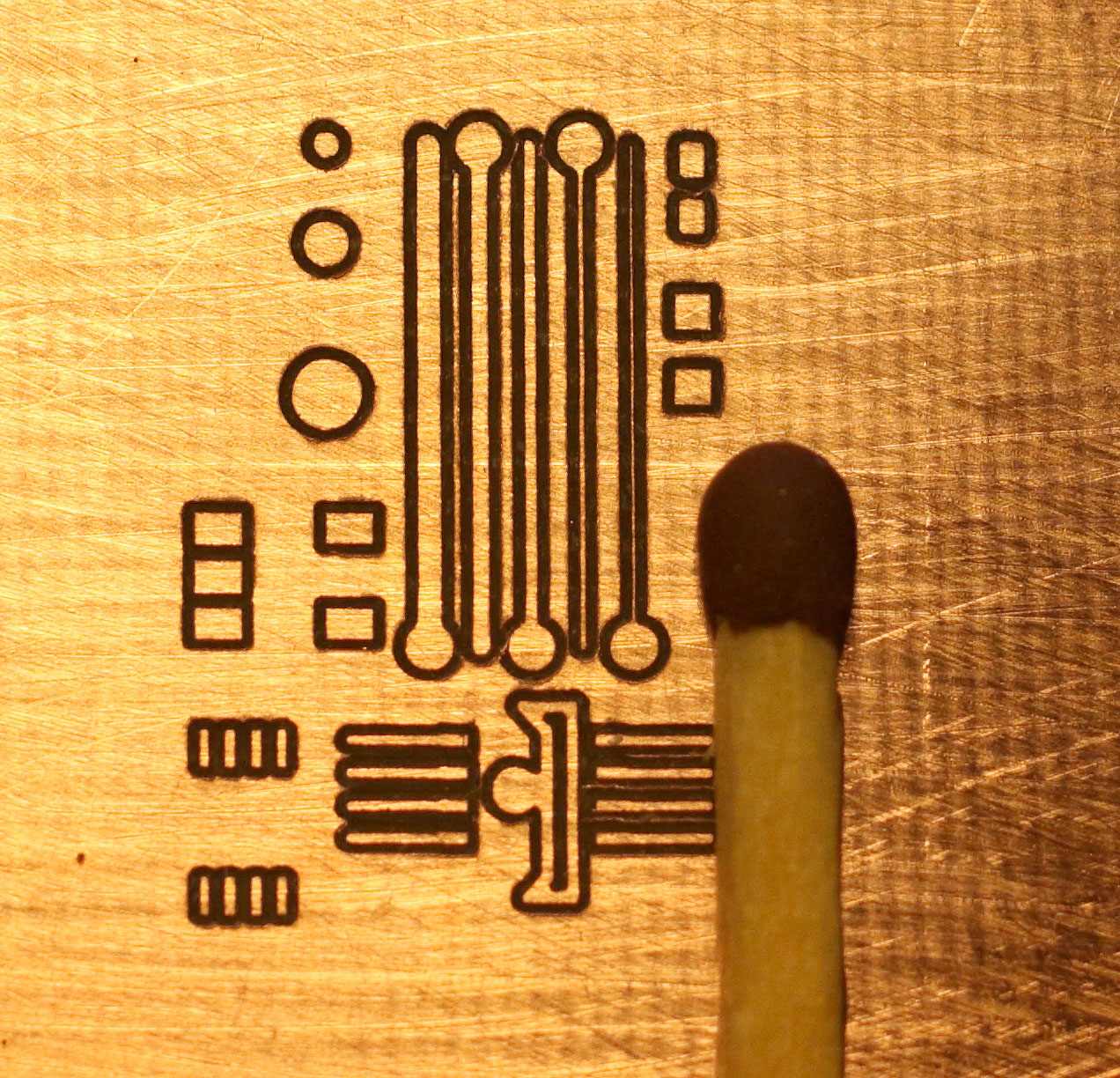

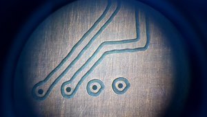

Вот фото, взятое из этого же обсуждения (пост #504):
Все баги, вызванные избыточной гибкостью - в полной красе: видны и регулярные волны, провоцируемые взимодействием инструмента с заготовкой (классический скрипичный эффект), и рваность вследствие вибрации шпинделя.
Для особо упёртых - форма пятаков!
Она одинаковая! Что говорит о системном, а не случайном характере процессов.
Именно такое нарушение геометрии возникает из анизотропии сил - в определённых направлениях жёсткость выше, в других - ниже. А вектор сил, вызванных процессом резанья, зависит от вращения фрезы и направления подачи.
Из-за этого инструмент в одном направлении отклоняется больше, а в другом меньше. При этом, при отклонении от точки нулевого баланса сил, гибкость (фактически пружина) запасает энергию - и при смене вектора обработки происходит срыв, когда пружина разряжается, искривляя траекторию...
Так, штаааа (С) ЕБН
ХИНТ: результат зафиксирован коллегой iMaks-RS - но у меня он СОВЕРШЕННО ТАКОЙ ЖЕ!
Что говорит о типовом дефекте конструкции сабжевого станка...

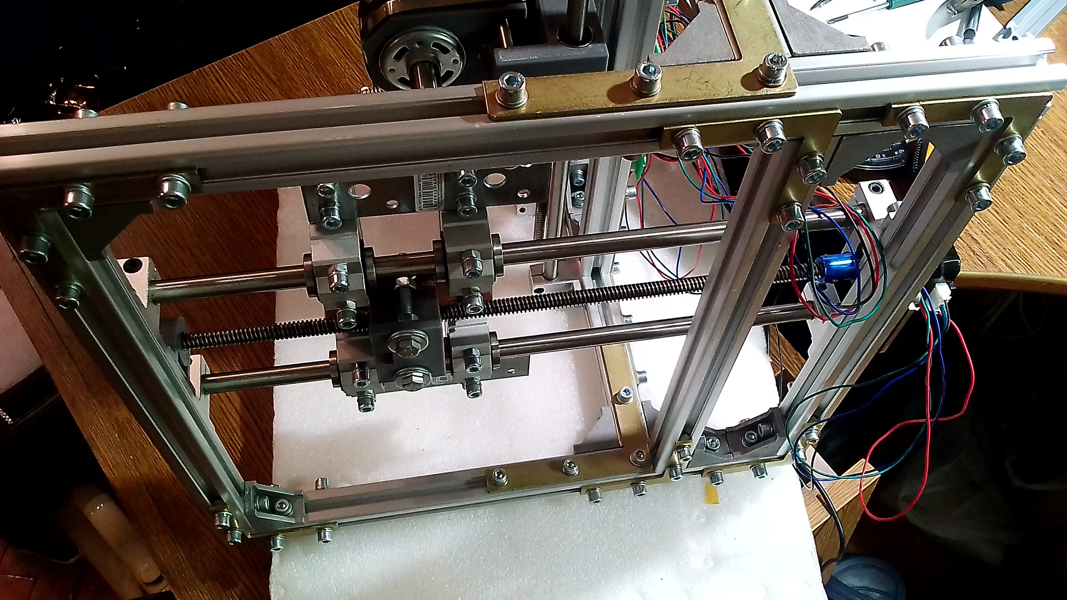

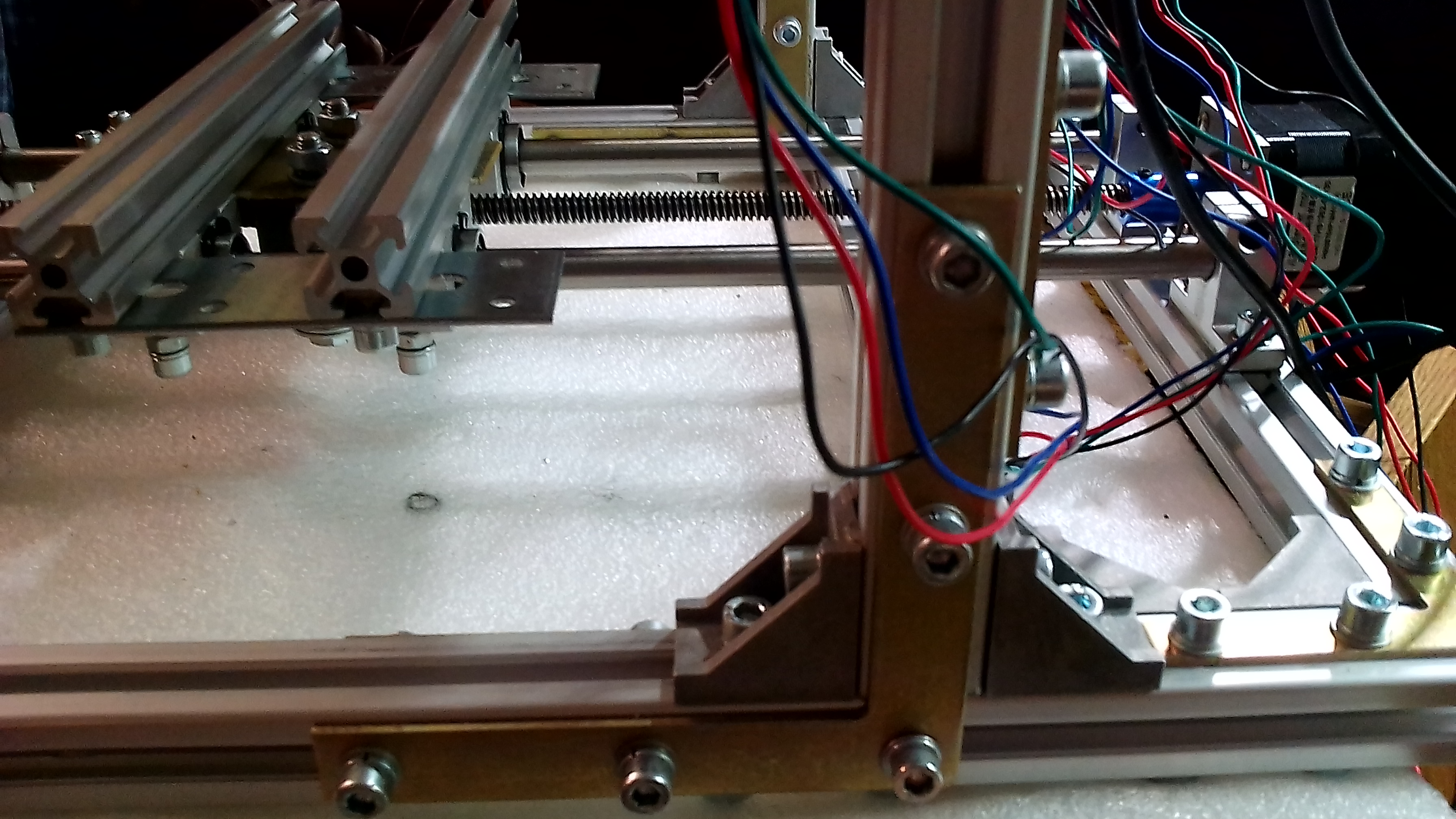

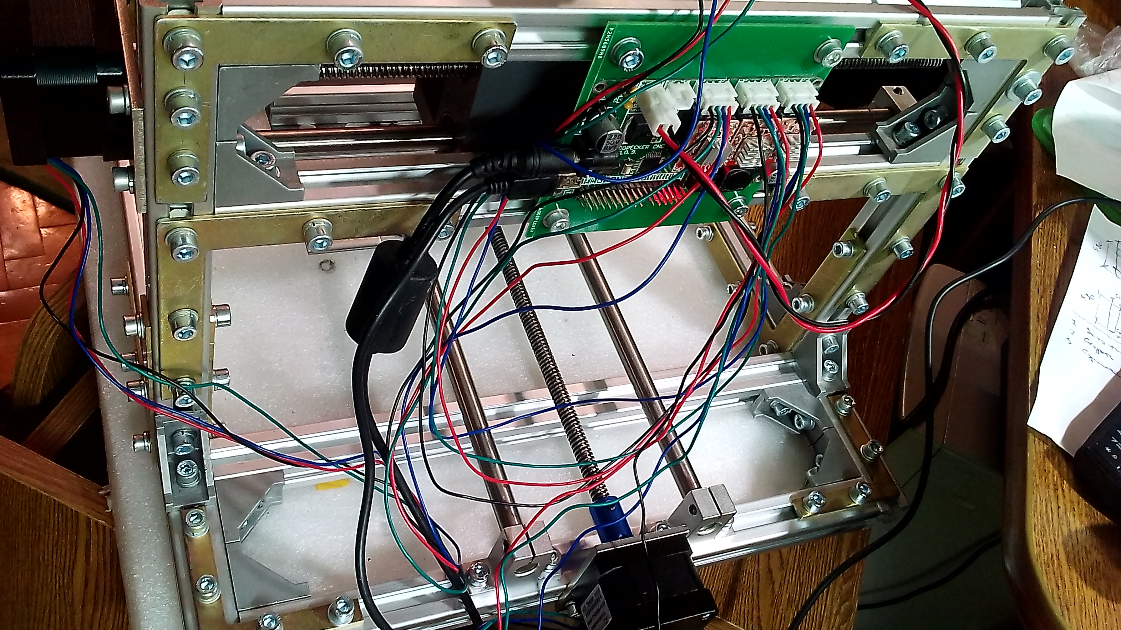

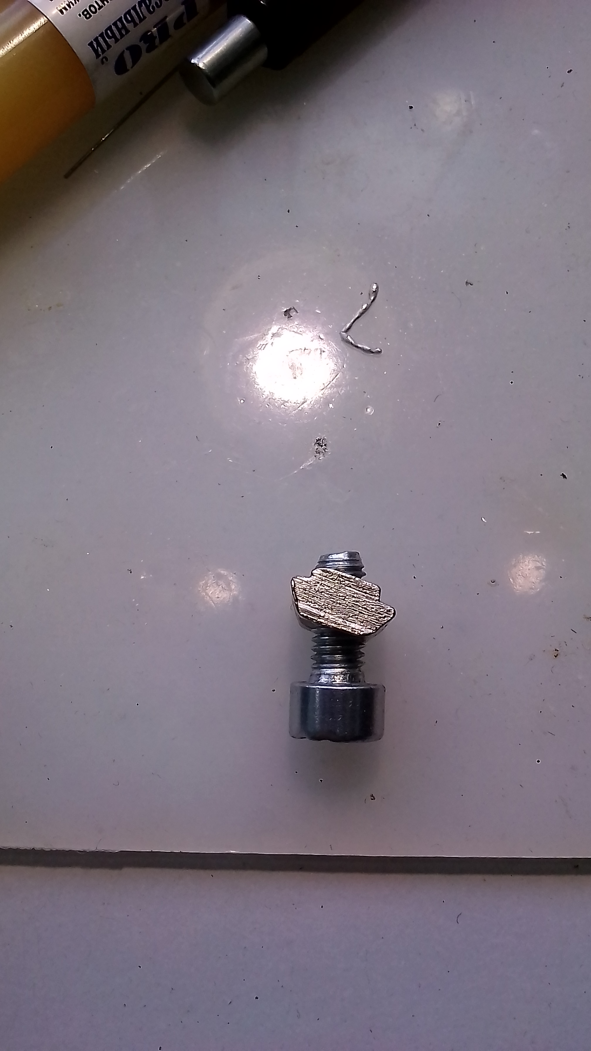

Поделюсь ужасом: :wtf: :attention:
1. Вторая партия (покупка), сухарей у того-же продавца выявила проблему.. про приколы с доставкой я уже писал.. Но вот процент брака выше.. из 100шт более 10 - брак.. причём резьба есть.. но сделана под углом к поверхности сухаря.. 2. По причине №1, нехватило сухарей.. для фиксации подшипников стола.. (общее количество куплено - 150шт.)
3. Все соденения конструкции сделаны из "усиленных" сухарей. Получился толи панк, толи идин из героев фильма "восставшие из ада".
920x460.jpg (3926 просмотров) <a class='original' href='./download/file.php?id=125581&mode=view' target=_blank>Загрузить оригинал (96.77 КБ)</a>

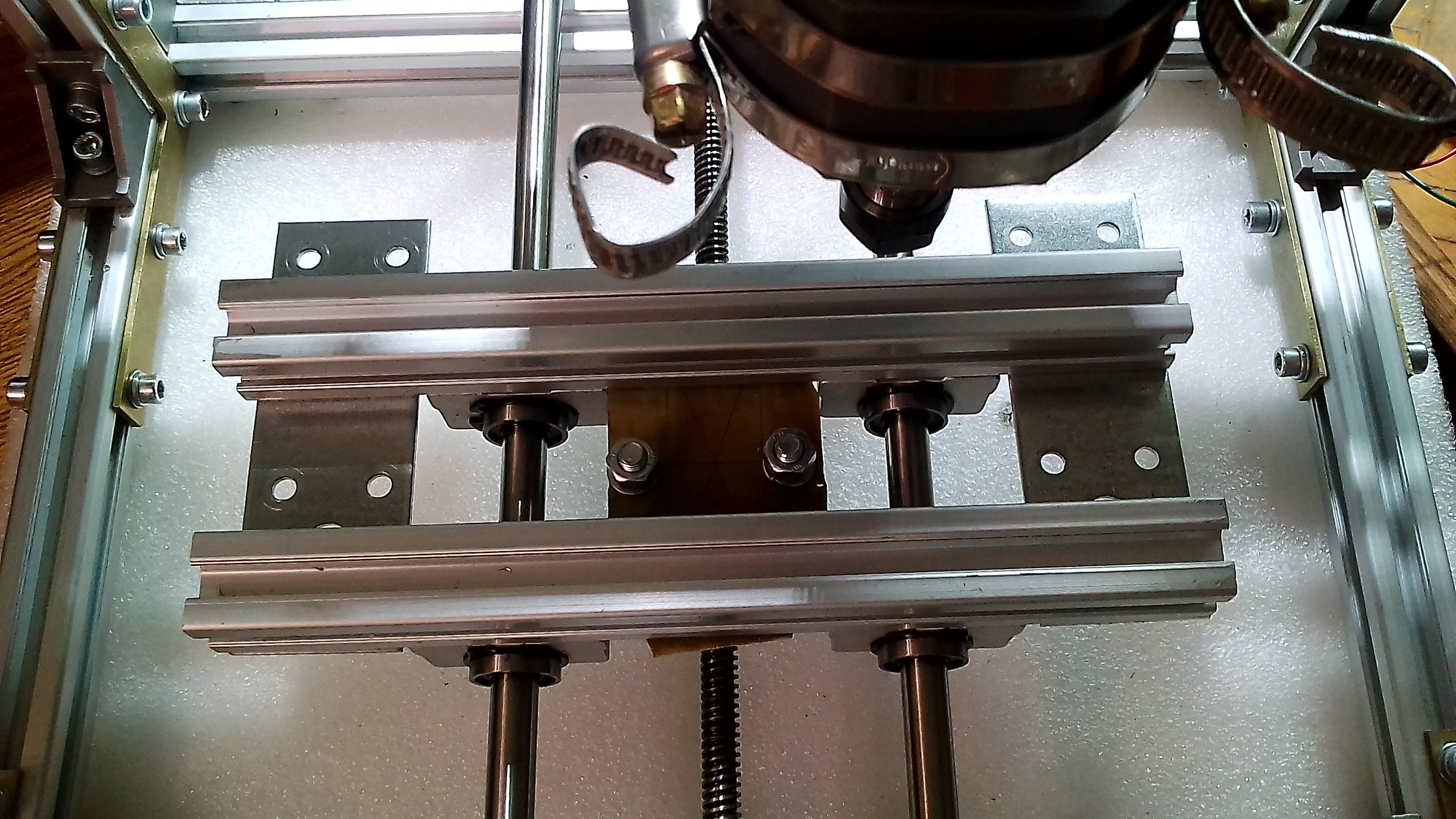

4. Предметный стол.. это особая история.. в планах сделать из 20й фанеры на "большом брате".. но волей рока или "сглаза", (как извсетно.. деньги любят тишину"), он был повреждён при доставке...
По всей видимости грузчик ухватился за 86й движок.. который тягает тяжелую картеку по оси Х.. :pssdoff: :idiot: Предупреждали не однократной про движки.. в общем.. пока завис процесс :rail: кулачковой муфте тоже досталось.. обидно.. ведь когда я его забирал - гонял его с пульта.. :cry: :cry: :cry: а сразу проверить не удалось.. привёз уже ближе к 9 вечера.. пока подняли.. в общем.. увидел когда уже поздно было..
Короче.. предметный стол переживает очередную реинкорнацию пока прототип выглядит так.. Промежуточный итог:
1. Шум перемещения по оси X с выключенным шпинтелем стал "глухим и одно-тоннальным"
2. Уменьшился шум вибрации или резонанса от работающего на холоостом ходу 775го движка.
3. Возможно эфект "Плацебо", но стал тише работать "по воздуху" во время тестирования. Запитывался от ЛБП +24, а не от родного БП.
4. Финансовый затраты:
а. Сухари - 150шт, т.е. три пакета - 552,40 + 262,33 = 814,73
б. Линейные подшипники для стола - 509,15
в. Линейные подшипники с разрезом для осих Z - 262,25
г. Профиль 20*20 350мм 2 шт - 650,09
д. Линейные подшипники c разрезом на ось X - 318,37
е. По 100шт болтов, шайб, граверов, 10 мелких уголков и 4 больший - чек не сохранился.. в районе 600 руб..
Итого: грубо.. 3`155 руб к стоимости "макета" без лазера (13 276,51 руб.)... :thinking: вроде по мелочи.. а набежало..

peratron писал(а):ХИНТ: результат зафиксирован коллегой iMaks-RS - но у меня он СОВЕРШЕННО ТАКОЙ ЖЕ!
Ужасный результат, у меня такого нет, единственное что мне не нравится это нестационарный дребезег и вибрация.

Laplase писал(а):Ужасный результат, у меня такого нет,
Конкретно ваш пример - он получен в какой зоне размещения заготовки по оси Х?
Laplase писал(а):единственное что мне не нравится это нестационарный дребезег и вибрация.
Ну, так про это и спич - просто баг фатально велик в средней зоне Х, и умерен - по краям.
Мелкие платы можно запиливать по краям - но мне нужны крупные и потому для меня зачёт ведётся по всему полю...

peratron писал(а):Конкретно ваш пример - он получен в какой зоне размещения заготовки по оси Х?
Ровно посередине X и по середине Y

Laplase писал(а):Ровно посередине X и по середине Y
Станок - 2418?
Обороты 775?
Фреза?
Цанга?
