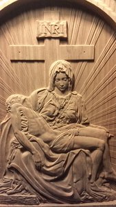

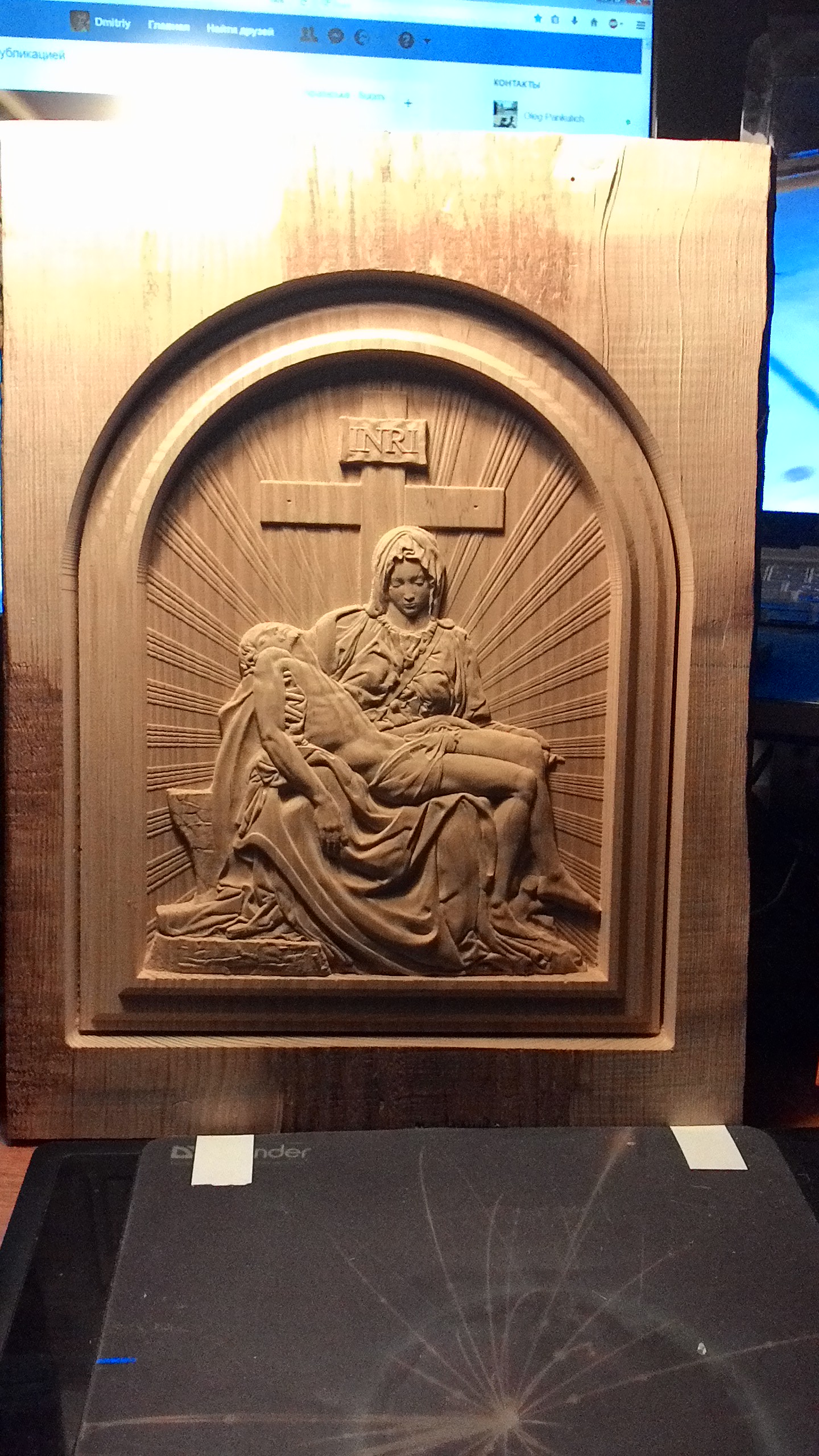

sas_75 писал(а):как при этом ведет себя сосна.
отлично себя ведёт и сосна и ёлка...на картинке кусок ели запечённый в электродуховке в течении часа с небольшим...сразу чистовая обработка фрезой R0.25 , шаг 0.6 ..никакой ворсистости, дерево становится очень твёрдым :good:
