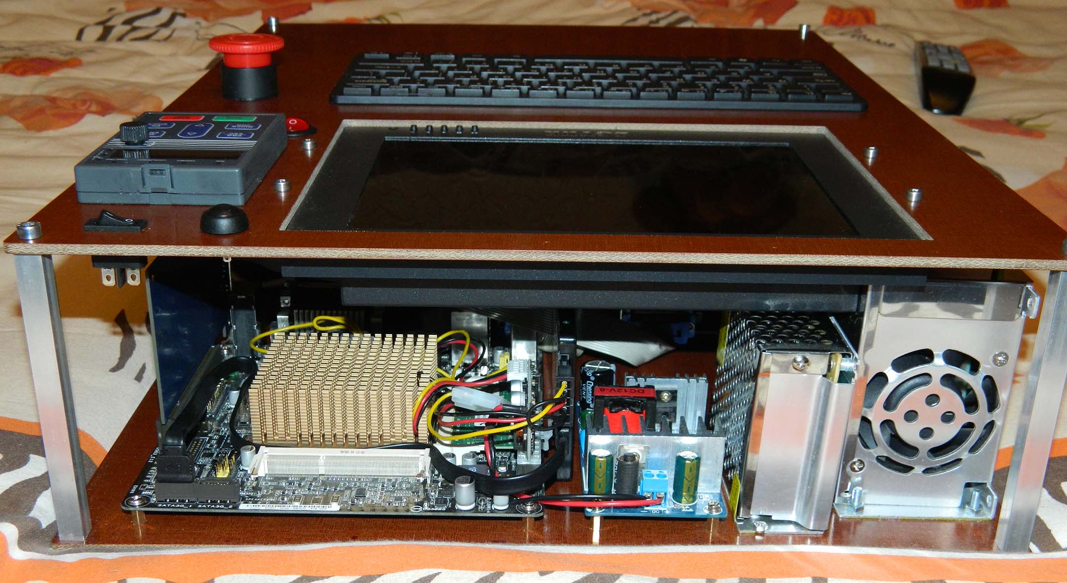

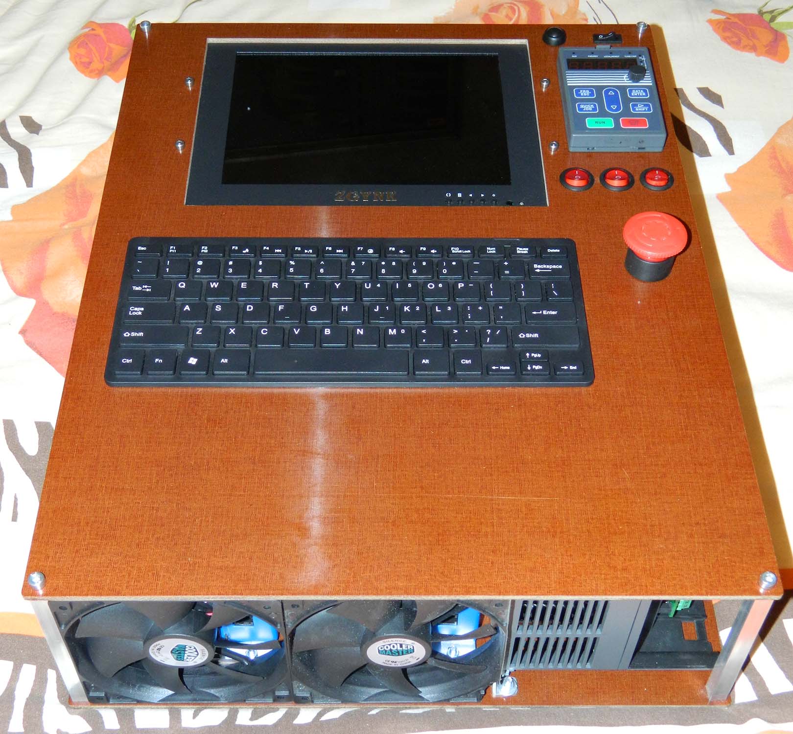

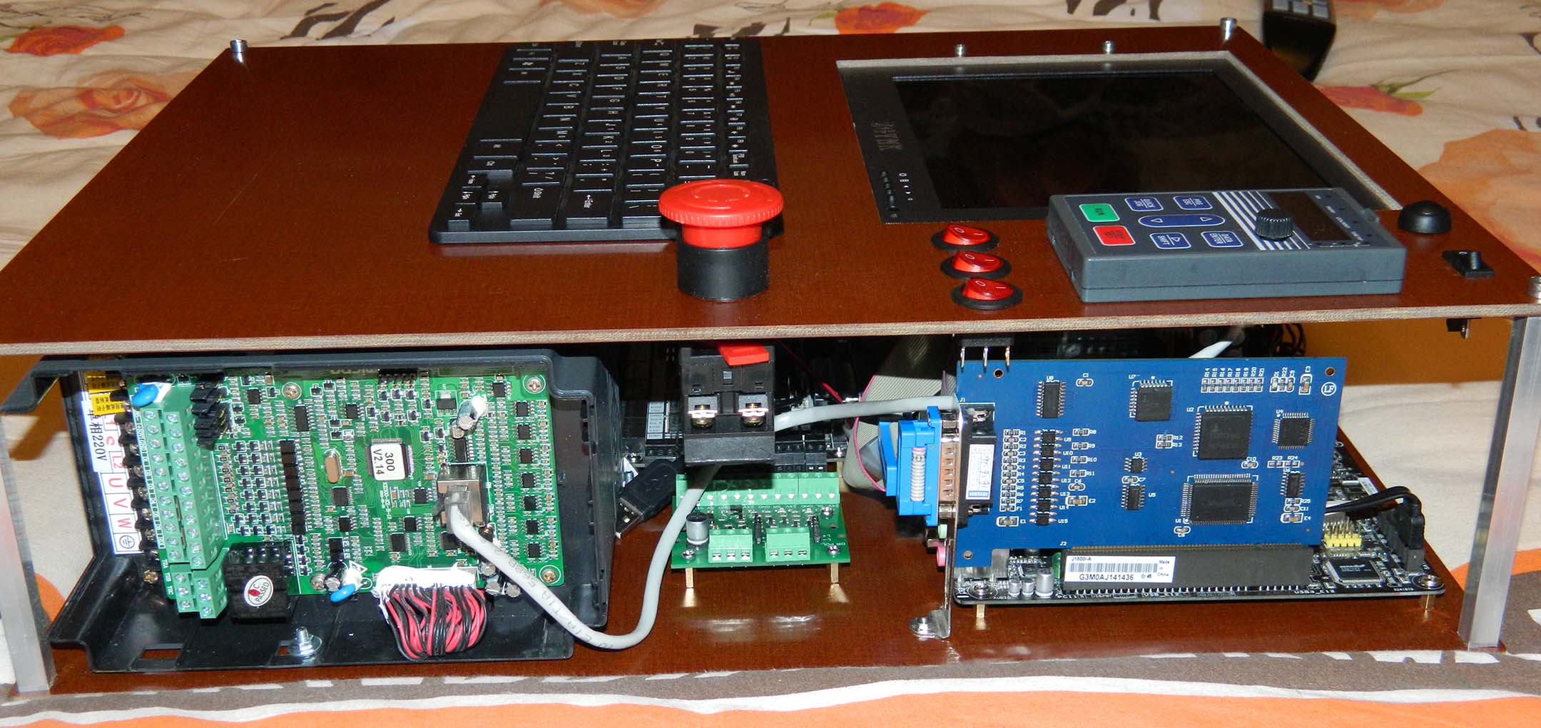

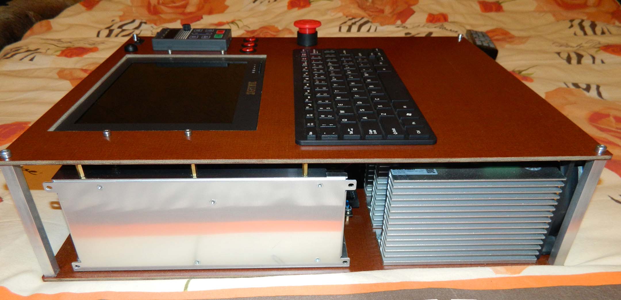

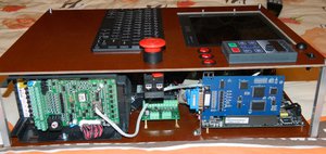

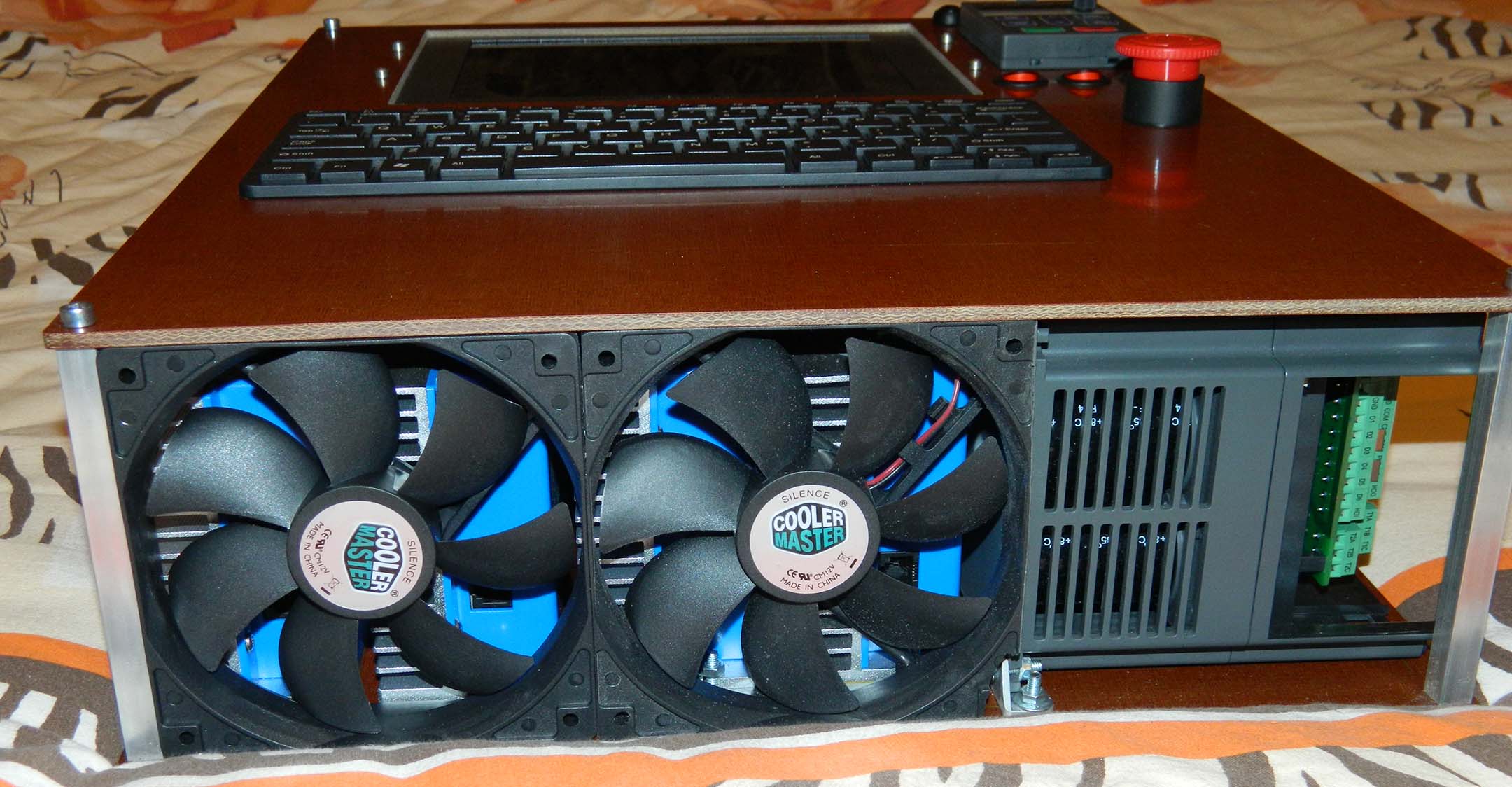

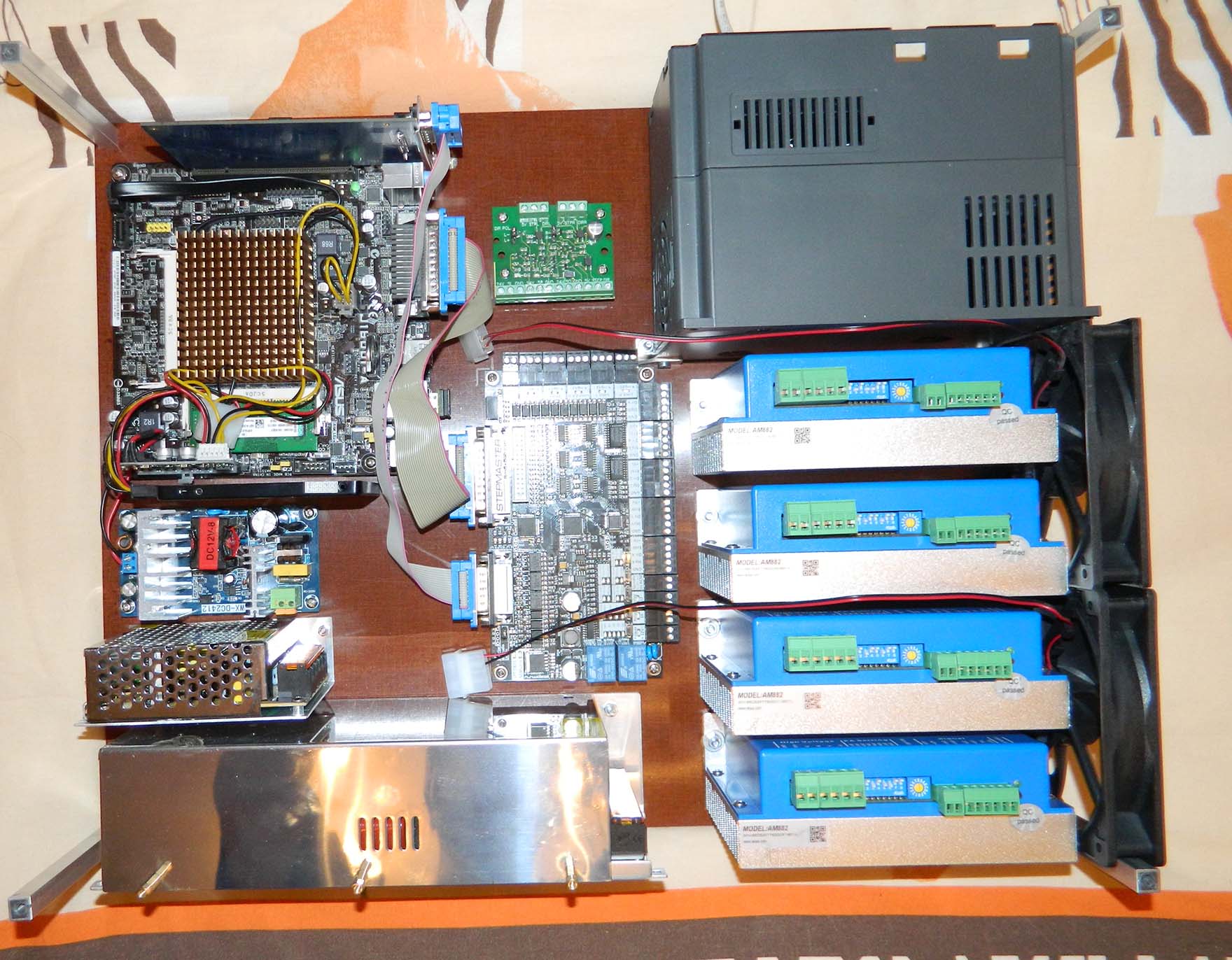

Запихнул всю электронику в коробочку.

Umnik
Сообщения: 2563
Репутация: 2153
Настоящее имя: Георгий
Откуда: Калуга
Re: ЧПУ фрезерный станок (Бобр) 600x500 мм по дереву и не то
Сообщение Umnik »
симпотишно. Только не плотновато ли все упаковано? Для частотника так точно рекомендации по установке нарушены.
Сообщения: 3023
Umnik писал(а):симпотишно. Только не плотновато ли все упаковано? Для частотника так точно рекомендации по установке нарушены.
Ну вы по рекомендациям делайте, а я по своему прошлому опыту. А опыт трехгодичного использования в таких, слегка стесненных условиях, показал что все нормально. Станок без присмотра не оставляю так, как на балконе будет стоять. И по экранированию и заземлению тоже не парюсь. В сборе все уже опробовано и помех и наводок не наблюдается. Температура в пределах нормы даже без вентиляторов.
Umnik
Сообщения: 2563
Репутация: 2153
Откуда: Калуга
Сообщение Umnik »
да я не настаиваю.
Кстати, как у тебя е-стоп кнопка подключена? Что рвет при нажатии?
Сообщения: 3023
Umnik писал(а):Кстати, как у тебя е-стоп кнопка подключена? Что рвет при нажатии?
На прошлом станке ее просто не было. Она мне так никогда и не понадобилась за три года эксплуатации станка.
На "Бобре" решил поставить. Подключена к Stepmaster. При нажатии прекращается движение по осям. Только и всего. Шпиндель работает. Смысла привязывать ее к остановке шпинделя не вижу. Если все и происходит, то настолько быстро, что, как правило, экстренная остановка шпинделя уже и не нужна. Т. е. фреза сломана, заготовка сорвана, стол раскурочен. Мне кажется настольные станки это не тот вариант, когда нужно завязывать шпиндель со стопом. Уход частотника в защиту при превышении тока - можно.

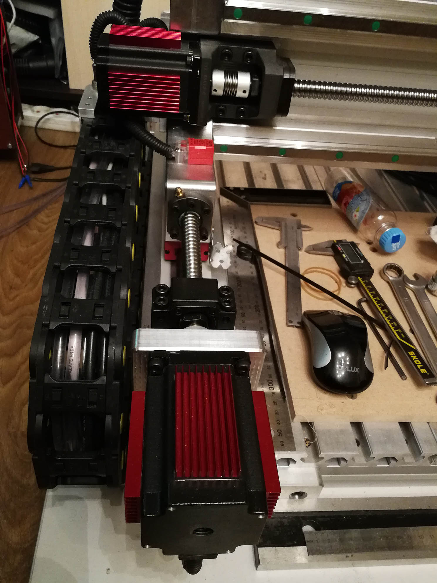

Слегка "оребрил" моторы.

Зачем оребрил моторы? Не, я понимаю, что для охлаждения. Но зачем их охлаждать?
Сообщения: 13713
просто чтобы было.

Сообщение шпиндель »
frezeryga писал(а):просто чтобы было.
да не согласен я...если упэшка на 40 часов, то нужная вещь...я себе похожие но с обдувом мастерю.. :freak:
Сообщения: 13713
да хоть на неделю без остановки и ничего с ними не будет.

да они через час, а то и раньше, теплеть перестают. Станок лечше всягого радиатора тепло отводит ;)
Заявляю авторитетно! Я когда на столе электронику испытывал моторы дико грелись. Я уж даже приуныл было. Когда они на станке оказались, они более, чем теплые не становятся. Это при том, чт я еще и тки увелиил! Станок, само собой, металлический нужен. :)

а если драйвер взять с функцией снижения тока на удержании то ваще сильно меньше греются а если еще и ток максимальный не лупить то можно забыть про них навсегда.
Сообщения: 13713
Kiriller, может пора термопастой фланец мазать при установке моторов?

Может и пора... Уж всяко лучше радиаторов. Толку солько же (ну вмымле никакого :) ), а человеку спокойно и приятно.
