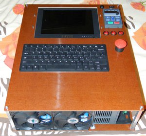

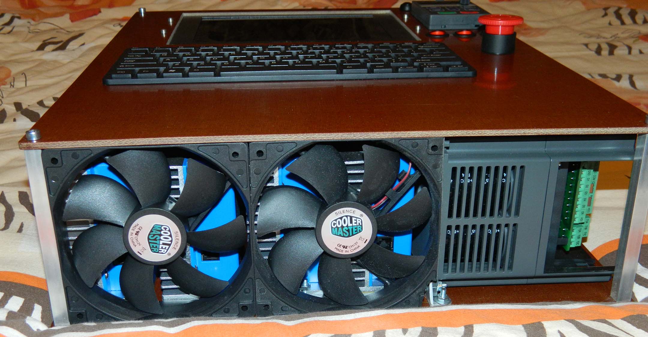

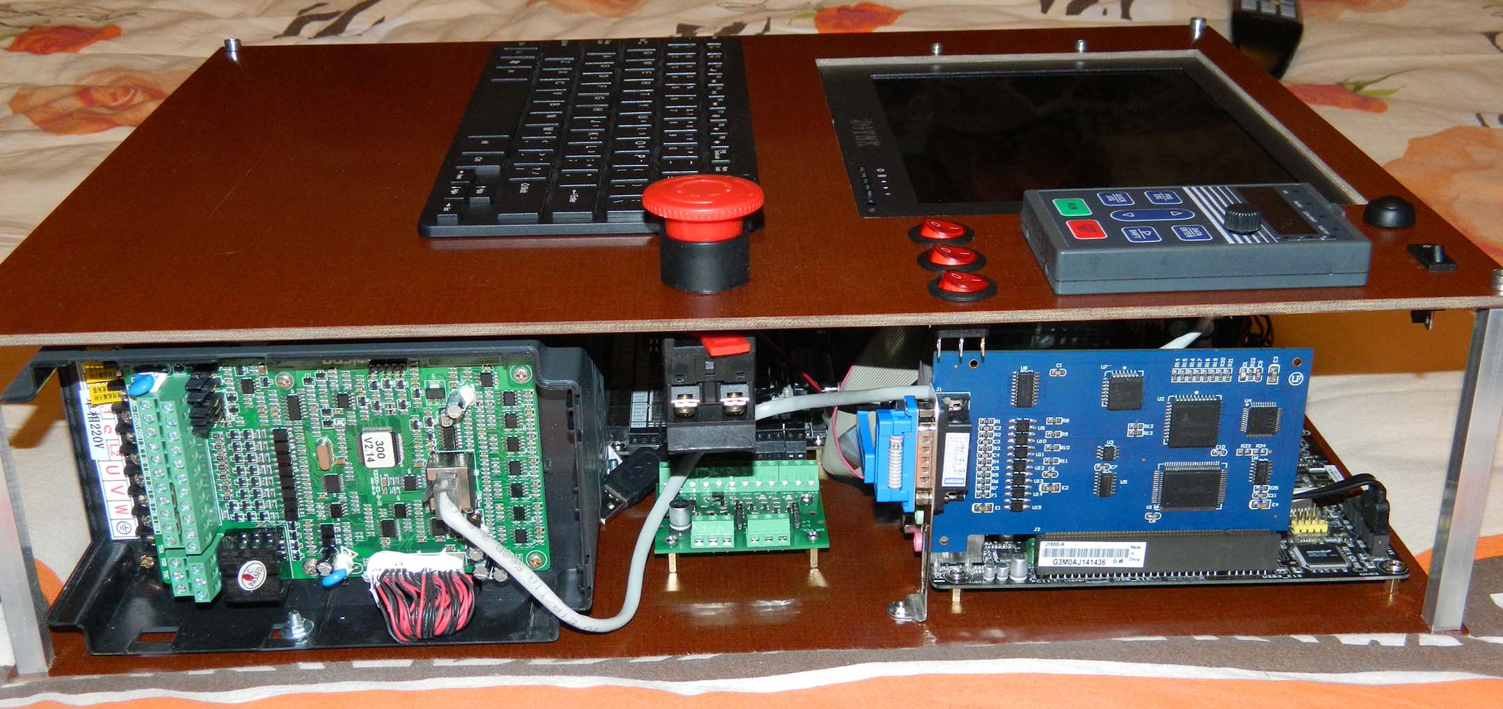

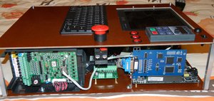

Сообщения: 2893
Re: ЧПУ фрезерный станок (Бобр) 600x500 мм по дереву и не то

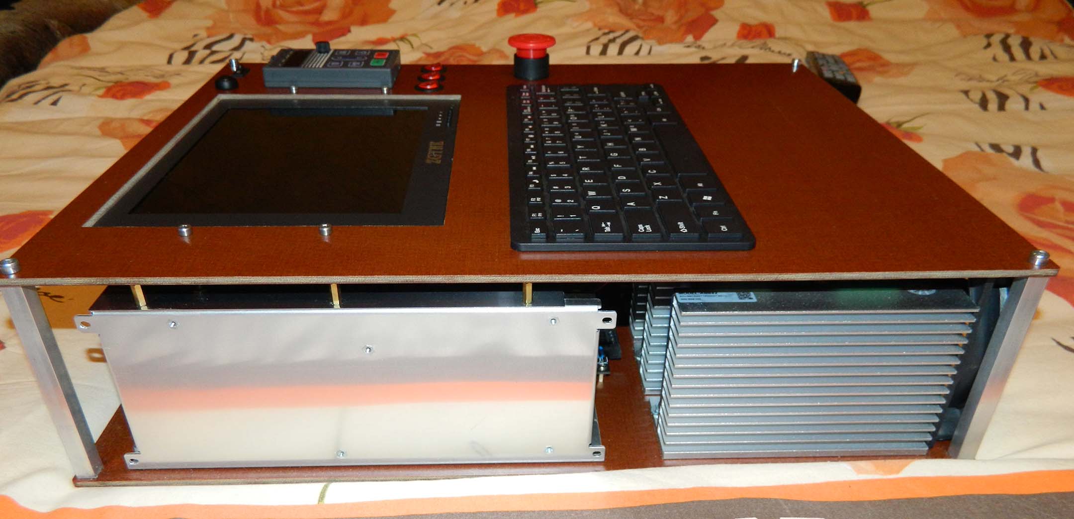

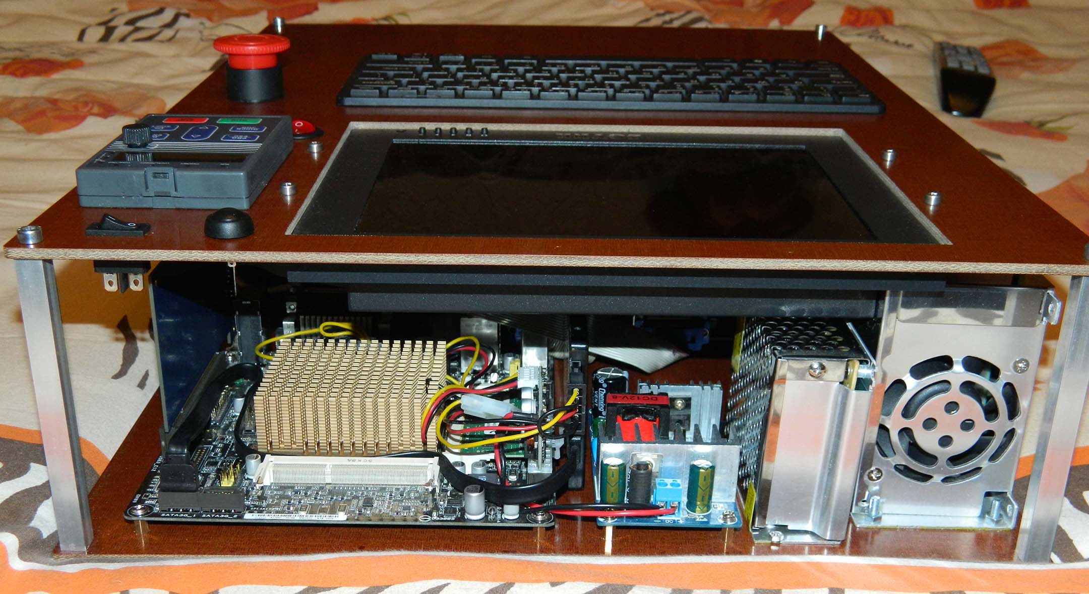

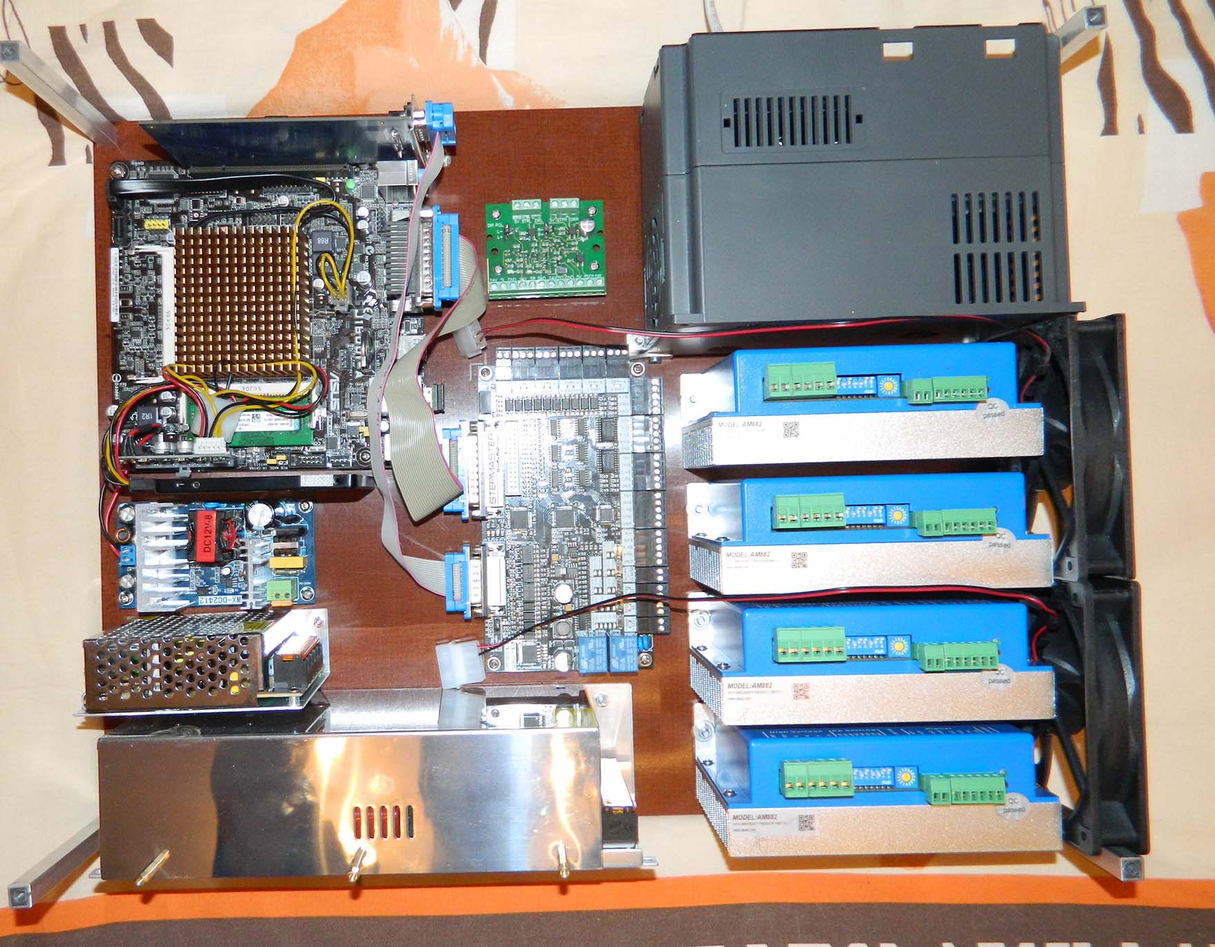

Запихнул всю электронику в коробочку.
Сообщение Umnik »
симпотишно. Только не плотновато ли все упаковано? Для частотника так точно рекомендации по установке нарушены.
Сообщения: 2893
Umnik писал(а):симпотишно. Только не плотновато ли все упаковано? Для частотника так точно рекомендации по установке нарушены.
Ну вы по рекомендациям делайте, а я по своему прошлому опыту. А опыт трехгодичного использования в таких, слегка стесненных условиях, показал что все нормально. Станок без присмотра не оставляю так, как на балконе будет стоять. И по экранированию и заземлению тоже не парюсь. В сборе все уже опробовано и помех и наводок не наблюдается. Температура в пределах нормы даже без вентиляторов.
Сообщение Umnik »
да я не настаиваю.
Кстати, как у тебя е-стоп кнопка подключена? Что рвет при нажатии?
Сообщения: 2893
Umnik писал(а):Кстати, как у тебя е-стоп кнопка подключена? Что рвет при нажатии?
На прошлом станке ее просто не было. Она мне так никогда и не понадобилась за три года эксплуатации станка.
На "Бобре" решил поставить. Подключена к Stepmaster. При нажатии прекращается движение по осям. Только и всего. Шпиндель работает. Смысла привязывать ее к остановке шпинделя не вижу. Если все и происходит, то настолько быстро, что, как правило, экстренная остановка шпинделя уже и не нужна. Т. е. фреза сломана, заготовка сорвана, стол раскурочен. Мне кажется настольные станки это не тот вариант, когда нужно завязывать шпиндель со стопом. Уход частотника в защиту при превышении тока - можно.

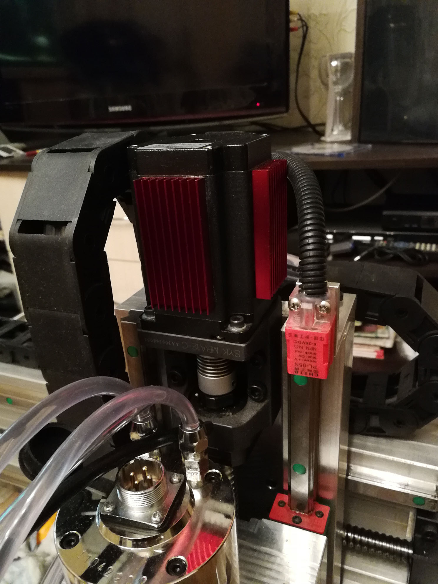

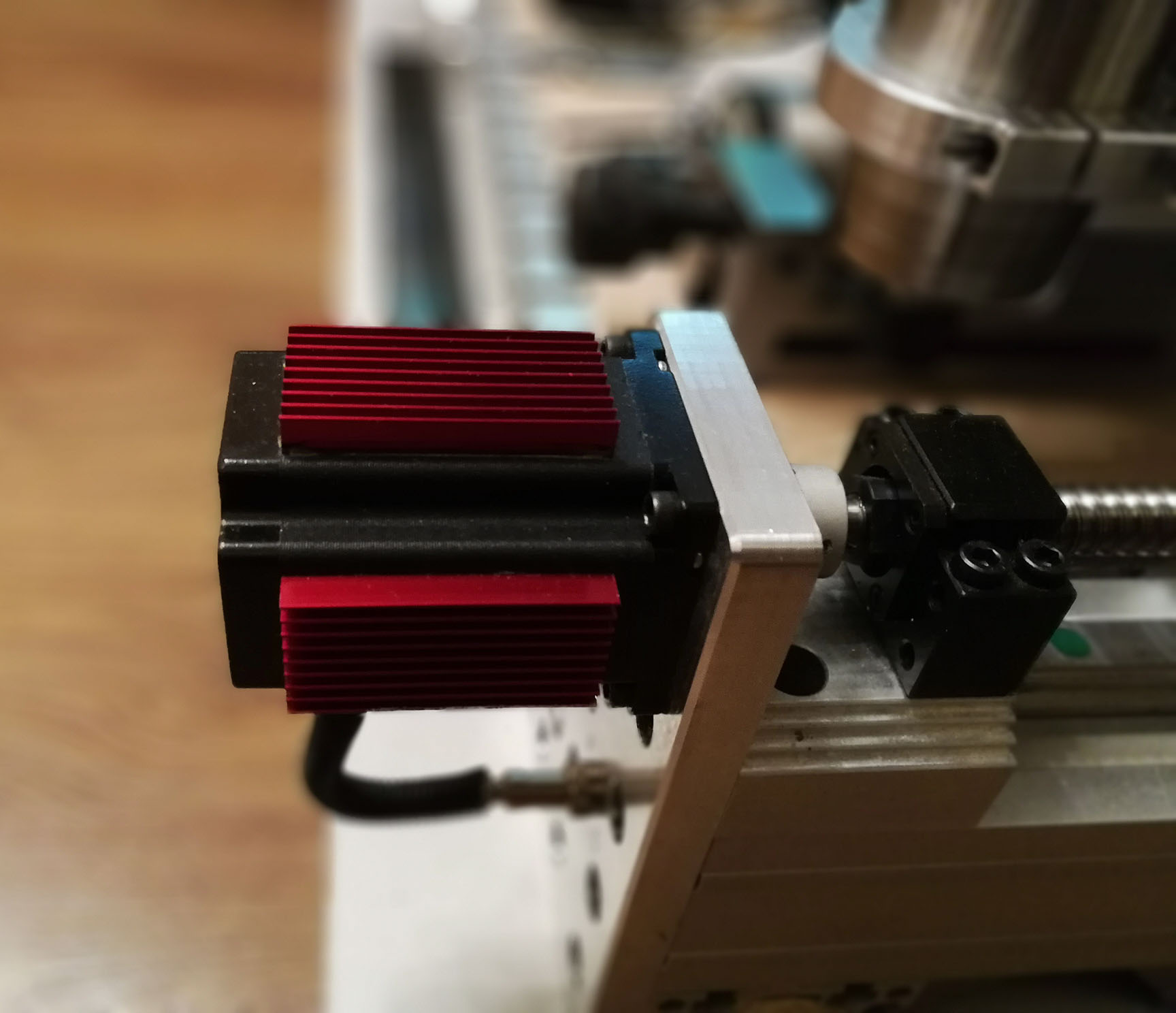

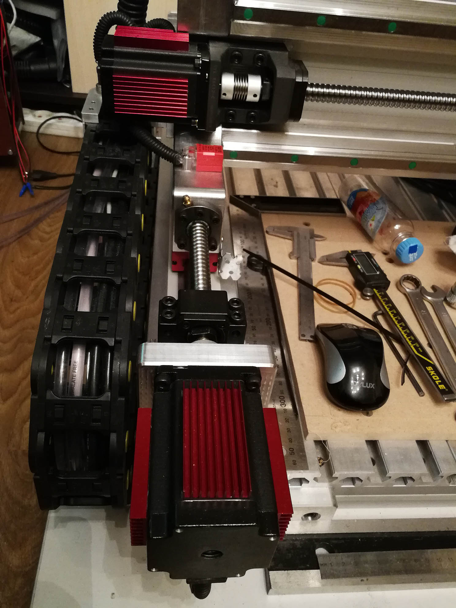

Слегка "оребрил" моторы.
IMG_20171109_190303-1.jpg (3687 просмотров) <a class='original' href='./download/file.php?id=124208&mode=view' target=_blank>Загрузить оригинал (326.48 КБ)</a>
IMG_20171109_190244-1.jpg (3687 просмотров) <a class='original' href='./download/file.php?id=124207&mode=view' target=_blank>Загрузить оригинал (269.68 КБ)</a>
IMG_20171109_190219-1.jpg (3687 просмотров) <a class='original' href='./download/file.php?id=124206&mode=view' target=_blank>Загрузить оригинал (157.81 КБ)</a>

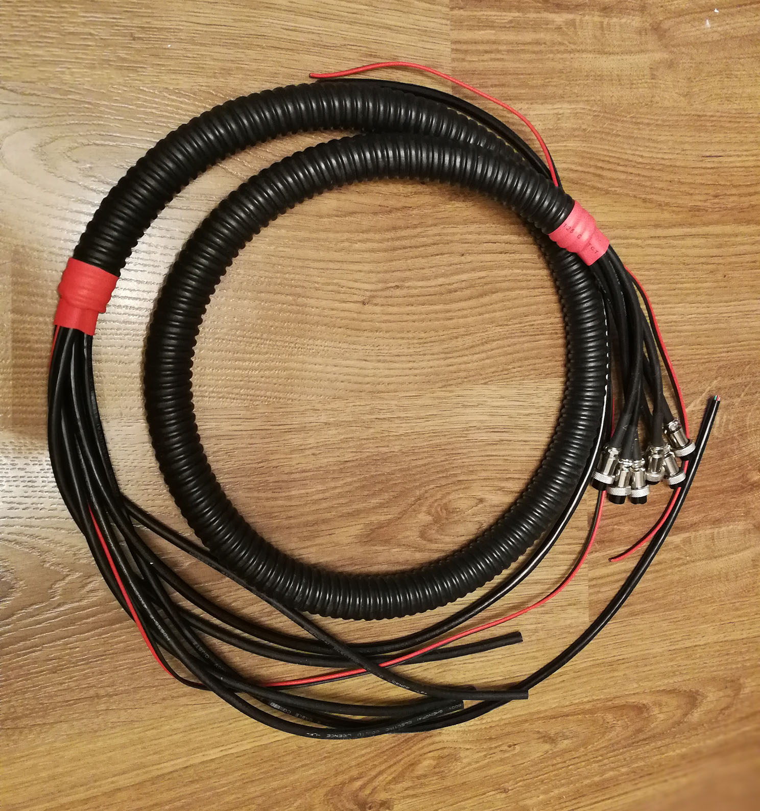

И "колбасу" для станка скрутил
IMG_20171109_201347-1.jpg (3675 просмотров) <a class='original' href='./download/file.php?id=124209&mode=view' target=_blank>Загрузить оригинал (470.05 КБ)</a>
В тему Hiwin получилось :good:
Kiriller
Сообщения: 834
Репутация: 124
Настоящее имя: Кирилл
Откуда: Жуковский, М.О.
Сообщение Kiriller »
Зачем оребрил моторы? Не, я понимаю, что для охлаждения. Но зачем их охлаждать?
просто чтобы было.
шпиндель
Сообщения: 1696
Репутация: 901
Откуда: Бологое
Сообщение шпиндель »
frezeryga писал(а):просто чтобы было.
да не согласен я...если упэшка на 40 часов, то нужная вещь...я себе похожие но с обдувом мастерю.. :freak:
да хоть на неделю без остановки и ничего с ними не будет.
Kiriller
Сообщения: 834
Репутация: 124
да они через час, а то и раньше, теплеть перестают. Станок лечше всягого радиатора тепло отводит ;)
Заявляю авторитетно! Я когда на столе электронику испытывал моторы дико грелись. Я уж даже приуныл было. Когда они на станке оказались, они более, чем теплые не становятся. Это при том, чт я еще и тки увелиил! Станок, само собой, металлический нужен. :)
Последний раз редактировалось Kiriller 10 ноя 2017, 00:26, всего редактировалось 1 раз.
а если драйвер взять с функцией снижения тока на удержании то ваще сильно меньше греются а если еще и ток максимальный не лупить то можно забыть про них навсегда.
Kiriller, может пора термопастой фланец мазать при установке моторов?
Kiriller
Сообщения: 834
Репутация: 124
Может и пора... Уж всяко лучше радиаторов. Толку солько же (ну вмымле никакого :) ), а человеку спокойно и приятно.
Был бы ты более талантлив в эффективных продажах, еще и деньги за этц опцию мог бы брать! :lol:
