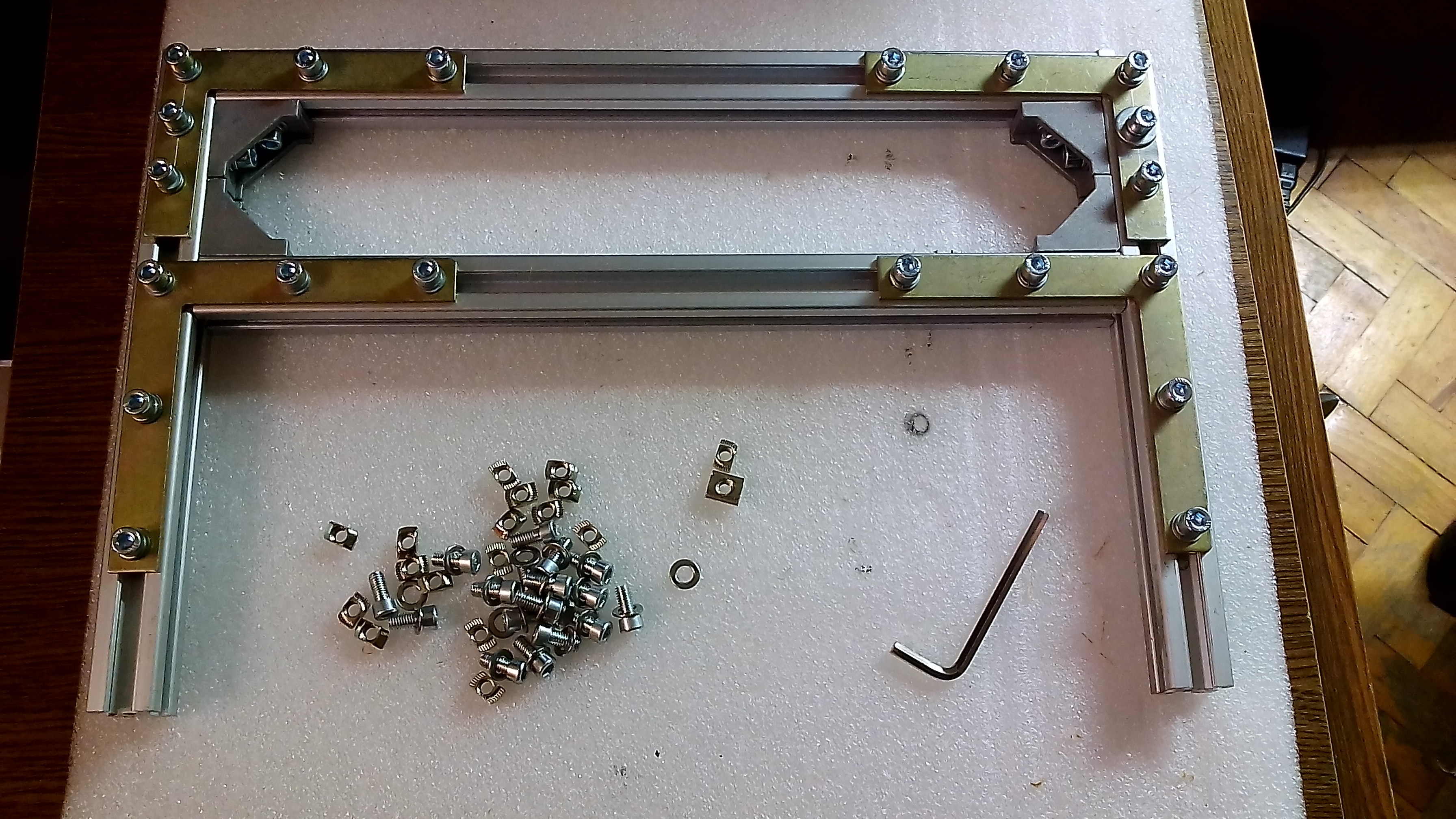

Есть предложение усилить конструкцию станка.
При помощи этого:
https://www.soberizavod.ru/catalog/alyu ... okrytiya_/
И этого:
https://www.soberizavod.ru/catalog/g_ob ... paz_3_s04/
https://www.soberizavod.ru/catalog/t_ob ... paz_3_s17/
Все это удовольствие обойдется примерно 2000 руб.
Не дорого?
P.S.: вместо соединителей можно использовать прямой лист стали 2-3 мм нарезанный и просверленный вручную. Лист стали вероятно можно достать в местах приема лома металла. Пойду поищу..
А с другой стороны рассмотрим источник возникновения отклонений инструмента от идеального положения во время работы.
1) Изгиб фрезы.
2) Зажим фрезы в патроне не совсем по центру.
3) Вибрация вала шпинделя.
4) Вибрация шпинделя в пластиковом держателе.
5) Вибрация держателя шпинделя на валах z-оси, которые даже толком не закреплены.
Подшипники оси x и z я пропущу, т.к. ничего не предполагаю об их реакции на вибрацию.
Валы я считаю идеально жесткими(!), поэтому не учитываю.
6) Вибрация держателей валов оси x.
И только через все это вибрации передаются на вертикальную часть конструкции станка.
Думаю мы не можем достоверно говорить что вносит основные отклонения. Тут много вариантов "слабых звеньев" в этой цепочке.

I_am_the_Lexx писал(а):Есть предложение усилить конструкцию станка.
При помощи этого:
И куда ЭТО совать?
I_am_the_Lexx писал(а):И этого:
И что ЭТО должно улучшить в китайском чуде?
I_am_the_Lexx писал(а):Все это удовольствие обойдется примерно 2000 руб.
Не дорого?
За какие конкретно улучшения?
I_am_the_Lexx писал(а):А с другой стороны рассмотрим источник возникновения отклонений инструмента от идеального положения во время работы.
1) Изгиб фрезы.
Вот в том-то и засада.
О чём можно говорить в отношении любых иных гадюшек - если п.4 в среднем положении по Х превращает тоненькое сверло в размытый контур с диаметром 1.5...2 мм?
При этом, сама зависимость вибраций от координаты Х однозначно свидетельствует о недостаточной жёсткости осей всего сантиметрового диаметра и проявляется именно посередине пролёта.
Так, что пока п.4 не преодолён - всё остальное бессмысленно обсуждать.
I_am_the_Lexx писал(а):Думаю мы не можем достоверно говорить что вносит основные отклонения. Тут много вариантов "слабых звеньев" в этой цепочке.
Упомянутая выше зависимость вибраций инструмента от позиции по Х однозначно указывает на ГЛАВНУЮ проблему.
Альтернатив тут нет - все остальные засады по приоритетности значительно дальше, чем недостаточная жёсткость оси Х.

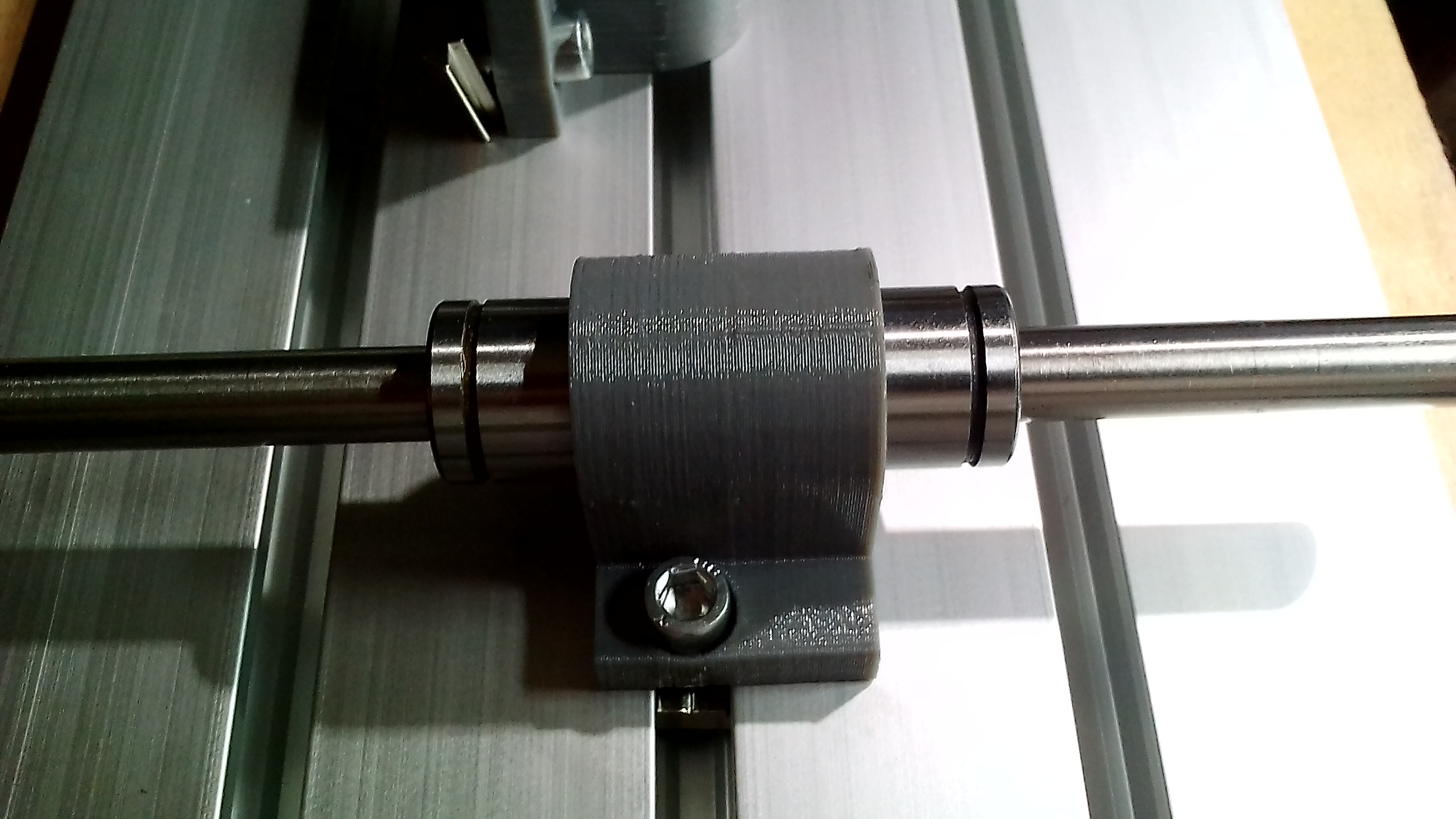

Поменял подшипники в каретки, пересобрал ось Х, с использованием шайб Гровера и больших сухарей. Сверло 0.5мм, в разных положения смотрел - "муара" не увидел. Возможно колхоз с уголками имеет право на жизнь. Время покажет. https://youtu.be/ublGS_USOLo
Меня больше беспокоит ось Y... там постоянно раскручиваются болты держателей валов и "домиков" под люминевым столом.
https://youtu.be/ikga4srDPnY
Что-бы провести испытания, нужно закончить сборку.. жду сухари и "домики". Пластик нужно менять однозначно.. ибо вал продетый через два домика, клинит при затягивании болтов.. Я провёл опыт.. но есть люфт.. https://youtu.be/MTtaeswsb1w
Люфт... возможно уйдёт, после фиксации домика с безлюфтовой гайкой.
https://youtu.be/m5EAn5m_9Gg

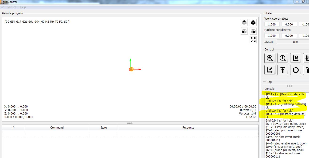

Здравствуйте, господа знатоки станков с ЧПУ!
Прошу вашей помощи!
Некоторое время назад приобрел станок 2814. Поигрался с ним, вроде все работало. Последнее что с ним делал - пробовал лазерную гравировку. Потом станком не занимался.
Тут решил возобновить свое знакомство с работой на ЧПУ. Но включив станок меня ждал неприятный сюрприз - станок перестал нормально работать.
Это выражается в прирывистой работе шпинделя. Вот видео:
https://youtu.be/d-sgp-7gAeo
Т.е. такое впечатление, что при любой поступающей команде шпиндель запускается и тут же отключается. Сначала грешил на USB-кабель (длинный), но попробовал работать с ноутбука - эффект тот же.
Причем в ручном режиме все работает нормально.
Пытался перепрошить ардуинку, но то ли она не перепрошилась (хотя XLoader написал, что всё нормально), то ли это не помогло. Что делать дальше не понимаю.
Надеюсь на вашу помощь!

ЛУЧник писал(а):шпиндель запускается и тут же отключается
Я это проходил - замените блок питания (не хватает на старт шпинделя)

Gas, спасибо за совет. Попробую. Смущает лишь то, что:
1. Раньше станок работал нормально
2. Если запускать шпиндель руками, то он нормально запускается...
Может это все таки связано с прошивкой (настройкой). У меня подозрение, что все началось после работы лазерного гравера. Да и шпиндель теперь ведет себя так, словно он считает себя лазером (ну, так мне кажется...). Во всяком случае проверить версию с блоком питания быстро не получится, а поковыряться с настройками-прошивкой сейчас более реально (если, конечно в этом есть хоть какой то смысл).
peratron
Сообщения: 602
Репутация: 36
Настоящее имя: Eugene
Сообщение peratron »
ЛУЧник писал(а): Раньше станок работал нормально
Деградируют компоненты в БП - максимальный ток снижается и провал по питанию удлиняется.
ЛУЧник писал(а):Если запускать шпиндель руками, то он нормально запускается...
Потому, что командная строка коротка - и успевает проскочить до провала по питанию.
При выполнении программы сбой по питанию сбрасывает код - и если позволить выполнить проход обработки с стробированным шпинделем, то можно убедиться, что сбиваются координаты помимо дурящего шпинделя.
ЛУЧник писал(а):Может это все таки связано с прошивкой (настройкой). У меня подозрение, что все началось после работы лазерного гравера.
Нет
Достаточно просто глянуть осциллографом на выход БП.
ЛУЧник писал(а): Да и шпиндель теперь ведет себя так, словно он считает себя лазером (ну, так мне кажется...)
Не кажется - оно именно так и есть: шпиндель и лазер управляются одним логическим сигналом и даже ШИМ у них общий.
ЛУЧник писал(а):Во всяком случае проверить версию с блоком питания быстро не получится,
Это неправильно - отлаживать электронику без осциллографа, это быть самому себе злобным буратиной.
ЛУЧник писал(а): а поковыряться с настройками-прошивкой сейчас более реально (если, конечно в этом есть хоть какой то смысл).
Ну-ну.
А после этого писать в интернет - спасите, прошивка соскочила и теперь у меня кирпич!!!
ХИНТ: про эту проблему писали тут, на форуме - читайте тему с начала, а не с конца!
