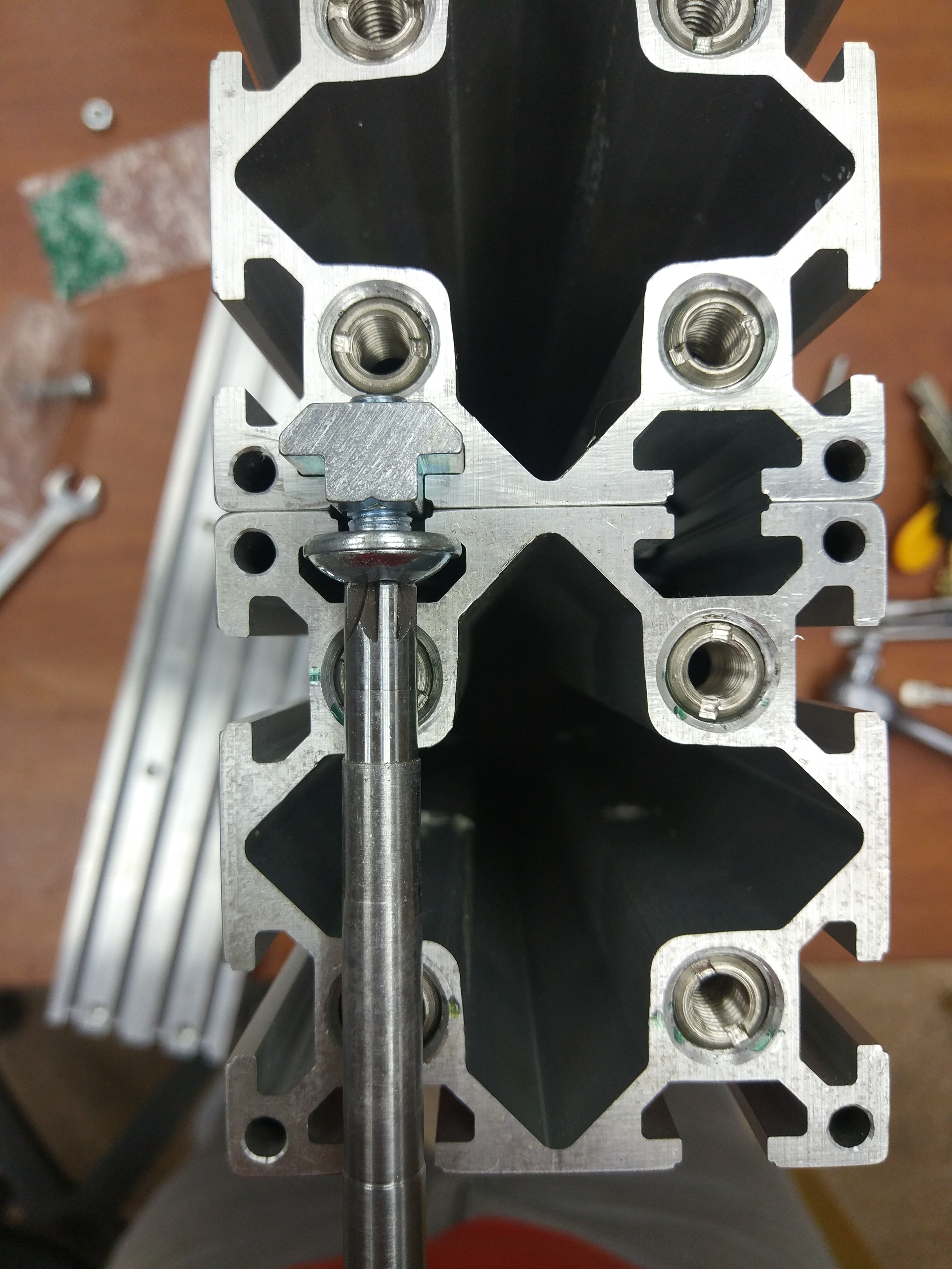

И ещё пару вопросов:
Как крепятся между собой профили портала?
Как крепятся поперечины станины к профилям?
Увеличится ли жёсткость если на портал вместо двух профелей 80x80
поставить один 80x160 вот такой
Re: 400х300х100 открытый проект
В 160х80 геморней резать резьбу. Иногда профиль продают кратно хлысту потому однотипный профиль экономит деньги. Как крепить сфотографирую вечером хотя уже покпзывал в какойто теме.
Соединения.
IMG_20171017_192710.jpg (3793 просмотра) <a class='original' href='./download/file.php?id=122318&mode=view' target=_blank>Загрузить оригинал (3.55 МБ)</a>
IMG_20171017_192347.jpg (3793 просмотра) <a class='original' href='./download/file.php?id=122319&mode=view' target=_blank>Загрузить оригинал (2.91 МБ)</a>
IMG_20171017_192542.jpg (3793 просмотра) <a class='original' href='./download/file.php?id=122320&mode=view' target=_blank>Загрузить оригинал (3.43 МБ)</a>
