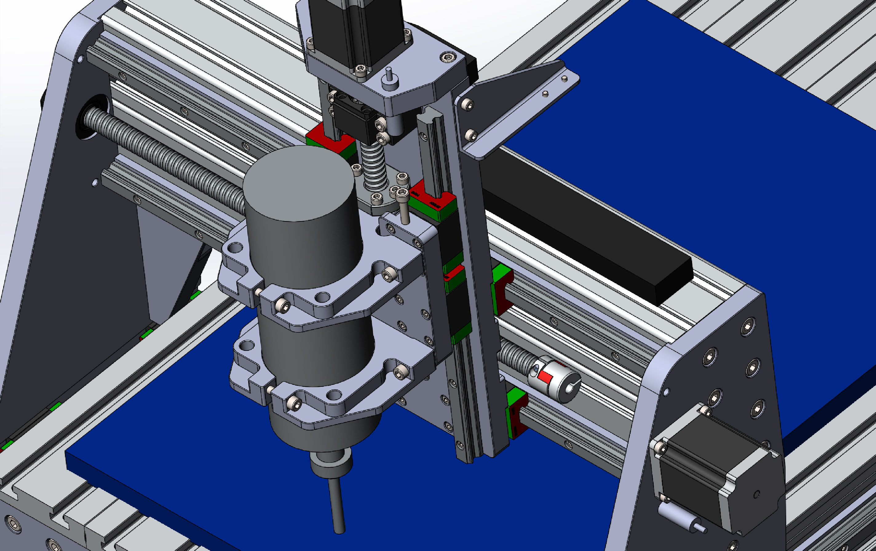

тут както случайно вспомнил про одну важную мелочь уши под насадку слоника.

frezeryga писал(а):тут как-то случайно вспомнил про одну важную мелочь уши под насадку слоника.
В чем великий замысел ?
Чем более простой формы не утраивают?
Какие плюсы у этих с хитрой более формой, кроме как больше обработки и нужна изначально толще заготовка?
Re: 400х300х100 открытый проект
Какой простой формы? И что в этих сложного?

frezeryga писал(а):Какой простой формы? И что в этих сложного?
Например квадрат с разрезом.
о каких насадках и слониках речь?
Обычная насадка для пылесоса на двух направляйках чтобы регулировать высоту.

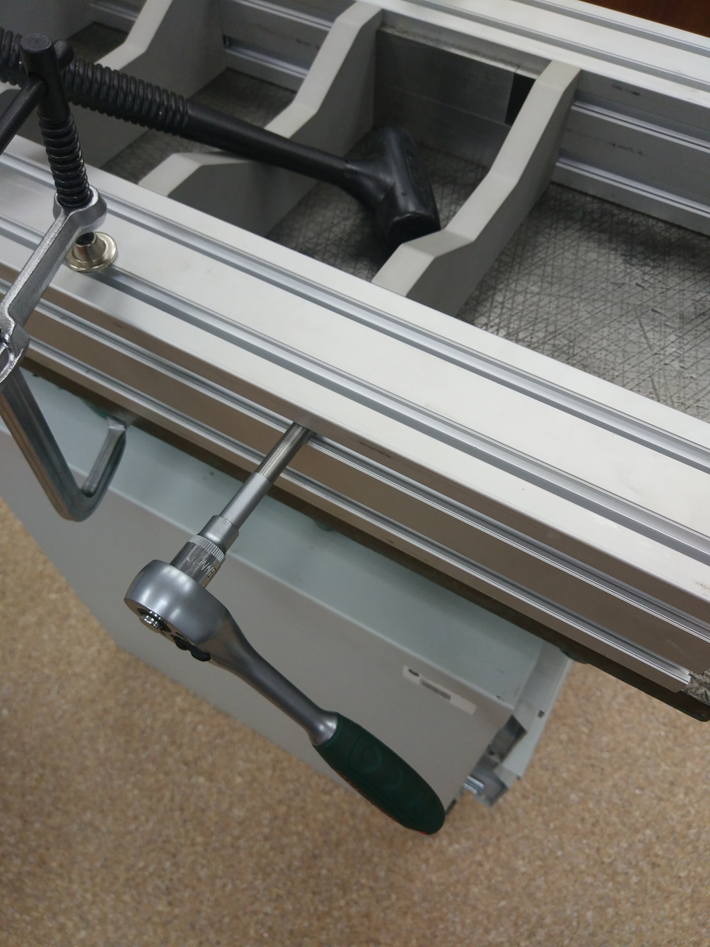

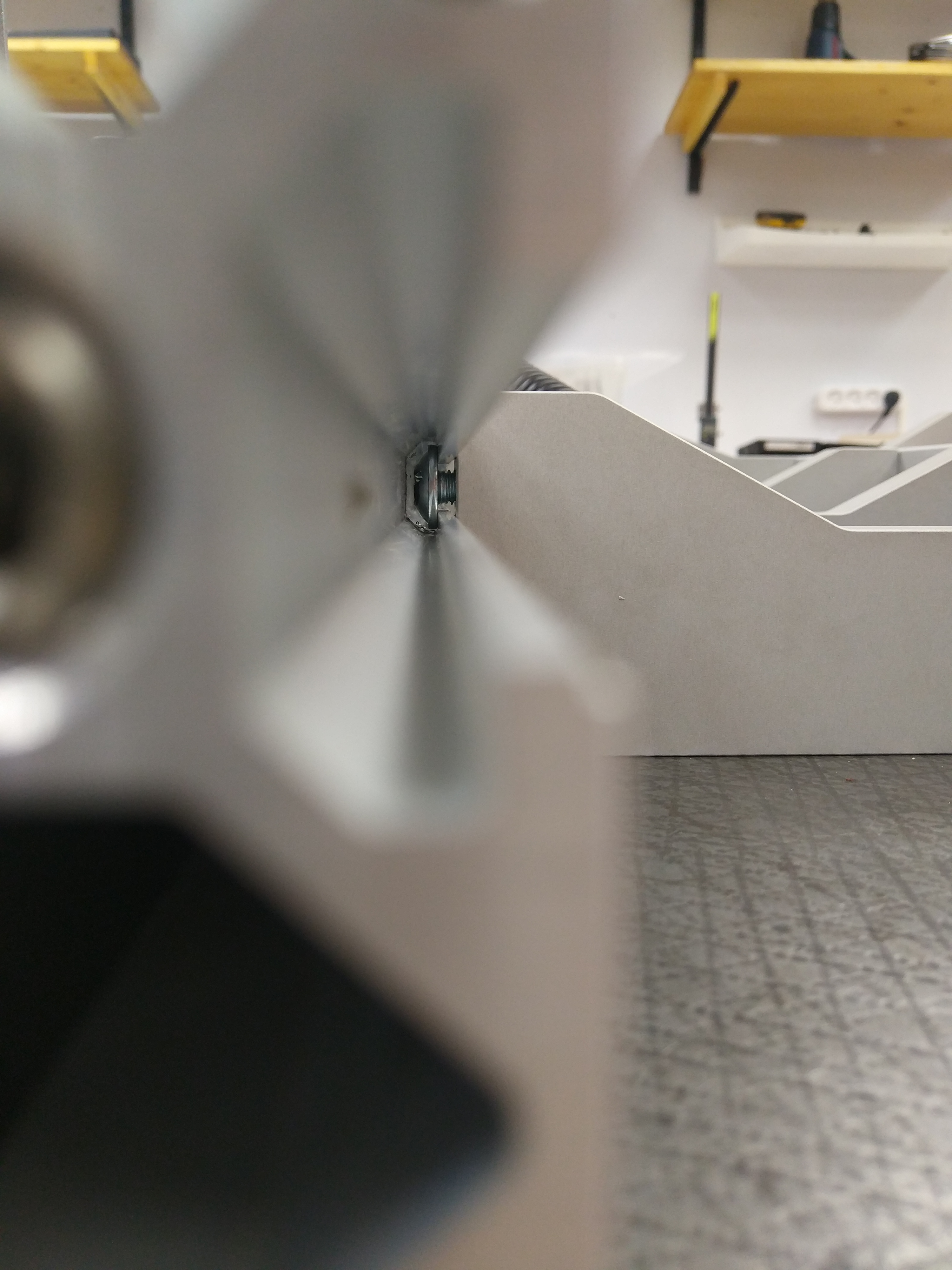

И ещё пару вопросов:
Как крепятся между собой профили портала?
Как крепятся поперечины станины к профилям?
Увеличится ли жёсткость если на портал вместо двух профелей 80x80
поставить один 80x160 вот такой
В 160х80 геморней резать резьбу. Иногда профиль продают кратно хлысту потому однотипный профиль экономит деньги. Как крепить сфотографирую вечером хотя уже покпзывал в какойто теме.
Соединения.
