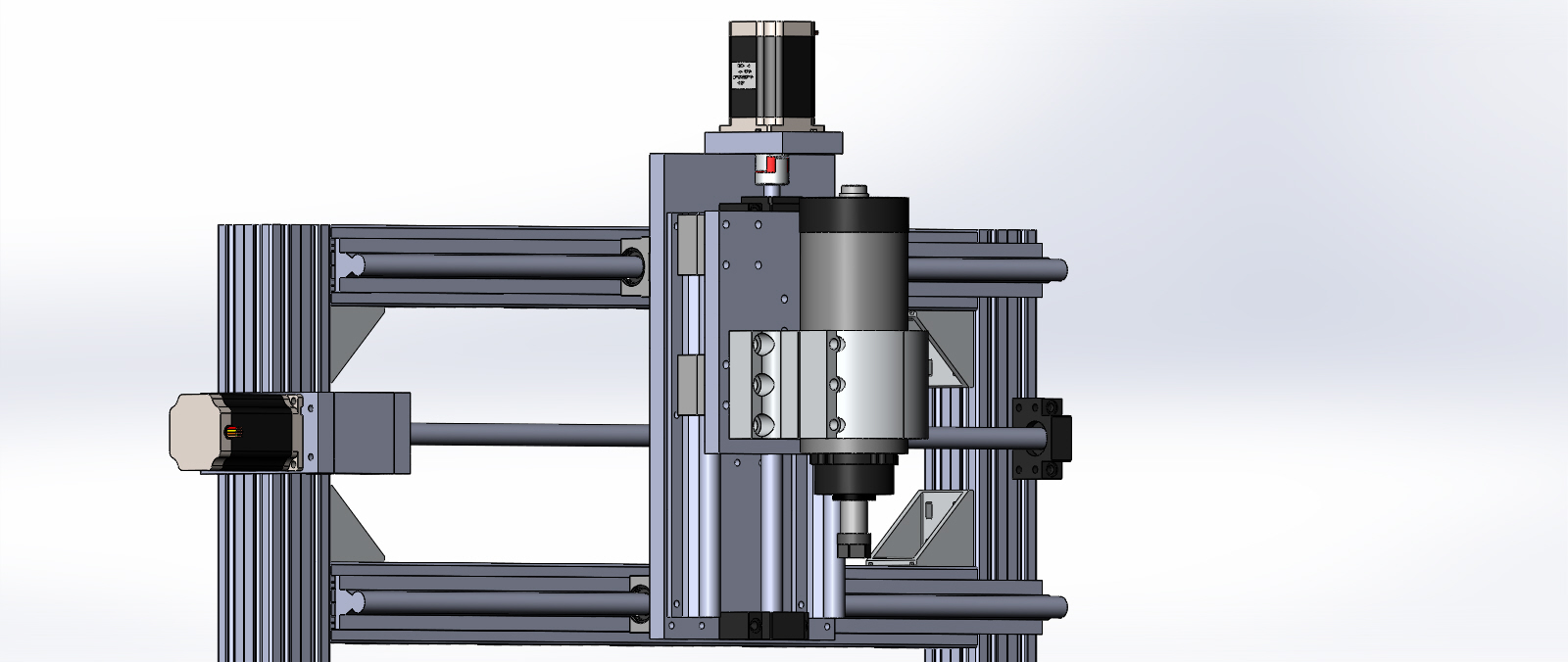

igsru писал(а):1. Достаточно ли такого крепления шаговика по оси Z
зачем такие сложности?
Продли плиту Z, а шаговик прикрепи стандартным крепежом к ней, типа такого https://ru.aliexpress.com/item/1pcs-for ... 180b8adcd7
Буквы П - тоже не вижу особого смысла. Шаговик будет упираться только в плоскости перпендикулярной оси вращения вала - вдоль вала он ходить не должен. Соответственно хватит крепежа на пластину просто к профилю.

Посмотрите в моих мелких проектах. Креплю шаговик просто на пластину прикрученую к торцу плиты.

ScrewDriver писал(а):родли плиту Z, а шаговик прикрепи стандартным крепежом к ней, типа такого
Пробовал. Мотор будет выше чем ось винта. Посмотрите сами, если мы говорим именно о NEMA23. Для Nema17 возможно и подойдет такой вариант.
Вы кстати свой на какие шаговики строите?

Не прикидывал, как они встанул - наверное придется так же мудрить. Может выборку в плите сделаю - мне так больше нравится, чем в торец крепить.

Я выбрал свой вариант по причине, что можно в пластине сделать и под 17 и под 23. Т.е. будет задел на модернизацию если по финансам не потяну 23 вдруг. Для Nema23 же и блок питания нужно мощнее и драйвера для шаговиков.

frezeryga писал(а):Креплю шаговик просто на пластину прикрученую к торцу плиты.
У меня так на оси Z закреплен шаговик.
Образ "П" использован по причине крепления опоры винта BK к одной из пластин(ножки Буквы "П") на осях Y и X. Крепление BK опоры не подходит под профиль. А обещанные от китайца EK/EF вдруг не придут. Так что отталкиваюсь от того что есть в наличии уже сейчас.

Вот это самое неправильное. Городить огород под наличие. Надо было сразу брать фланцевые и не мучатся.

frezeryga писал(а):Вот это самое неправильное. Городить огород под наличие. Надо было сразу брать фланцевые и не мучатся.
Сразу были заказаны EK/EF для профиля, но пришли BK/BF. Претензию выставил и жду исправления (обещали прислать EK/EF). Если к концу срока не получу, то верну тупо деньги через систему спора.
Потому и рисую под то что есть, уже наверняка.

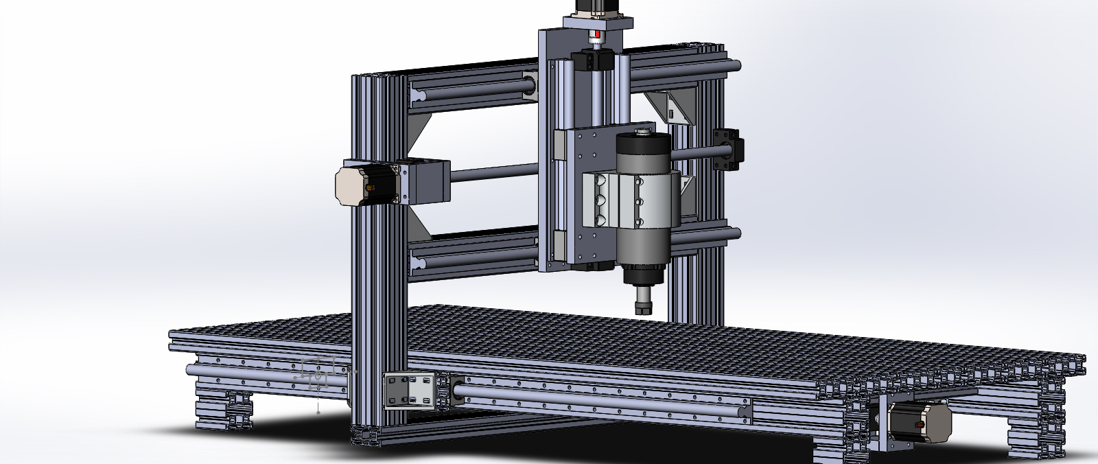

Исправил ошибку допущенную ранее.
Развернул ход портала на 180 градусов. Спрятал мотор оси Y под стол (под профиль). Так получился максимальный ход до упора перекладиной портала под столом в крепление упорного подшипника BK12. Выигрыш правда 10 см.
Стоит ли так разворачивать ?

мотор наоборот надо назад. нечего делать ему спереди. изначально все было правильно. и профиль настила стола не должен свисать с поперечного профиля станины. а вот сзади продольные профили станины можно немного выпустить за пределы стола поскольку мертвая зона именно сзади.

Подскажите смотрел ваш пост Re: фрезерок по люминю 800х400х170 из профиля #347
Есть рекомендации на сколько нужно или стоит опускать шпиндель относительно торца где выходит вал под цангу и хомута/крепления шпинделя к оси Z?
Есть ли у шпинделя места под крепления/усиленные или кому как вздумается вдоль всей длинны, но придерживаясь правила как можно короче рычаг ?
Я поставил вот так шпиндель и мерю расстояние до стола в крайних положениях. Шпиндель верно расположен относительно крепления?

Подскажите нужно ли на плите Z делать со стороны крепления шпинделя ребра жесткости? Читал про следующий профит:
1. Пластина не гнется под нагрузкой
2. Можно пластину сделать с иным вылетом и опустить крепление шпинделя ниже (скажется на ходе в низ)
3. Есть куда крепить подачу СОЖ, свет или еще какую мелочь ( я просто понимаю что станок хоть и делаю под дерево и фанеру, но железку для опыта засунуть захочется, точнее уже есть желание )
Или пока сделать пластину Z шире, чтоб было место под ребра в дальнейшем и на этом пока успокоиться?
Сейчас от края крепления шпинделя до края плиты с каждой стороны по 10мм. если делать ребра из 16мм то увеличение на 12мм, вроде и не много. А если делать из 10мм ребра то вообще не нужно. Толщины 10мм для ребра достаточно учитывая что в торец ребра будет наверное М5/М4 ?
