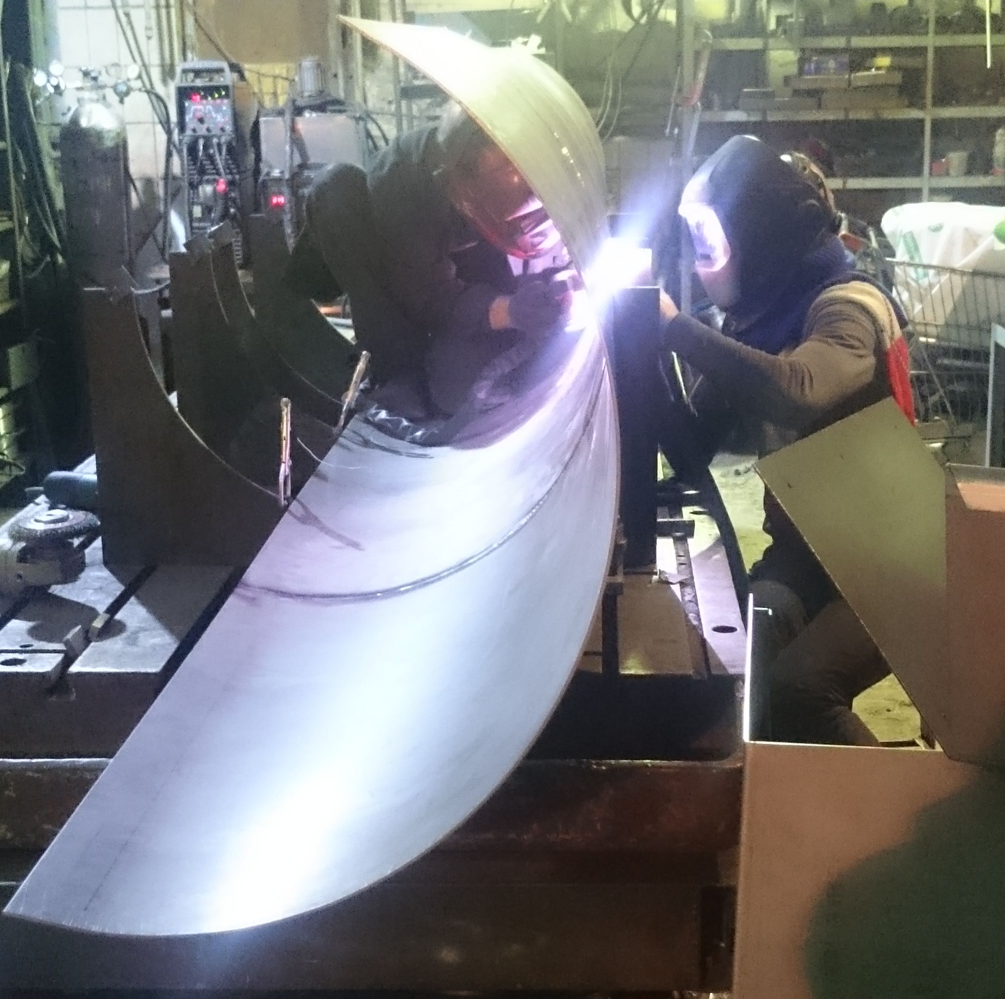

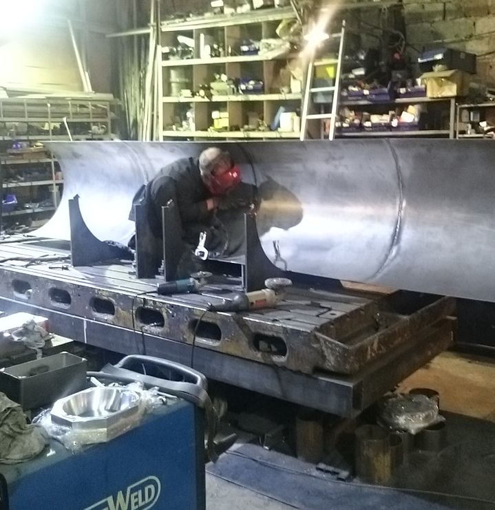

мнение Хантера основывается на двух образованиях по технологии машиностроения и собственном опыте. спорить ни с кем не собираюсь, доказывать что-то тоже.. ни один металл не варится БЕЗ образования напряжений....
ну и что бы сразу отсеять свякие потуги поспорить - пара фоток того что делаем мы.
например у меня друган варит вот так:
IMG_20170506_181103.jpg (3215 просмотров) <a class='original' href='./download/file.php?id=121438&mode=view' target=_blank>Загрузить оригинал (102.5 КБ)</a>
все бы ничего, даже с учетом того что это вертикальный шов.. и по титану.. толщиной 2мм... если бы не один момент...
DSC_1857.jpg (3215 просмотров) <a class='original' href='./download/file.php?id=121437&mode=view' target=_blank>Загрузить оригинал (441.87 КБ)</a>
сварка ведется параллельно в "два смычка", двумя сварщиками с двух сторон... есть желающие повторить ?? :lol:

Hanter писал(а):есть желающие повторить ??
Да, но я лучше не буду )))
