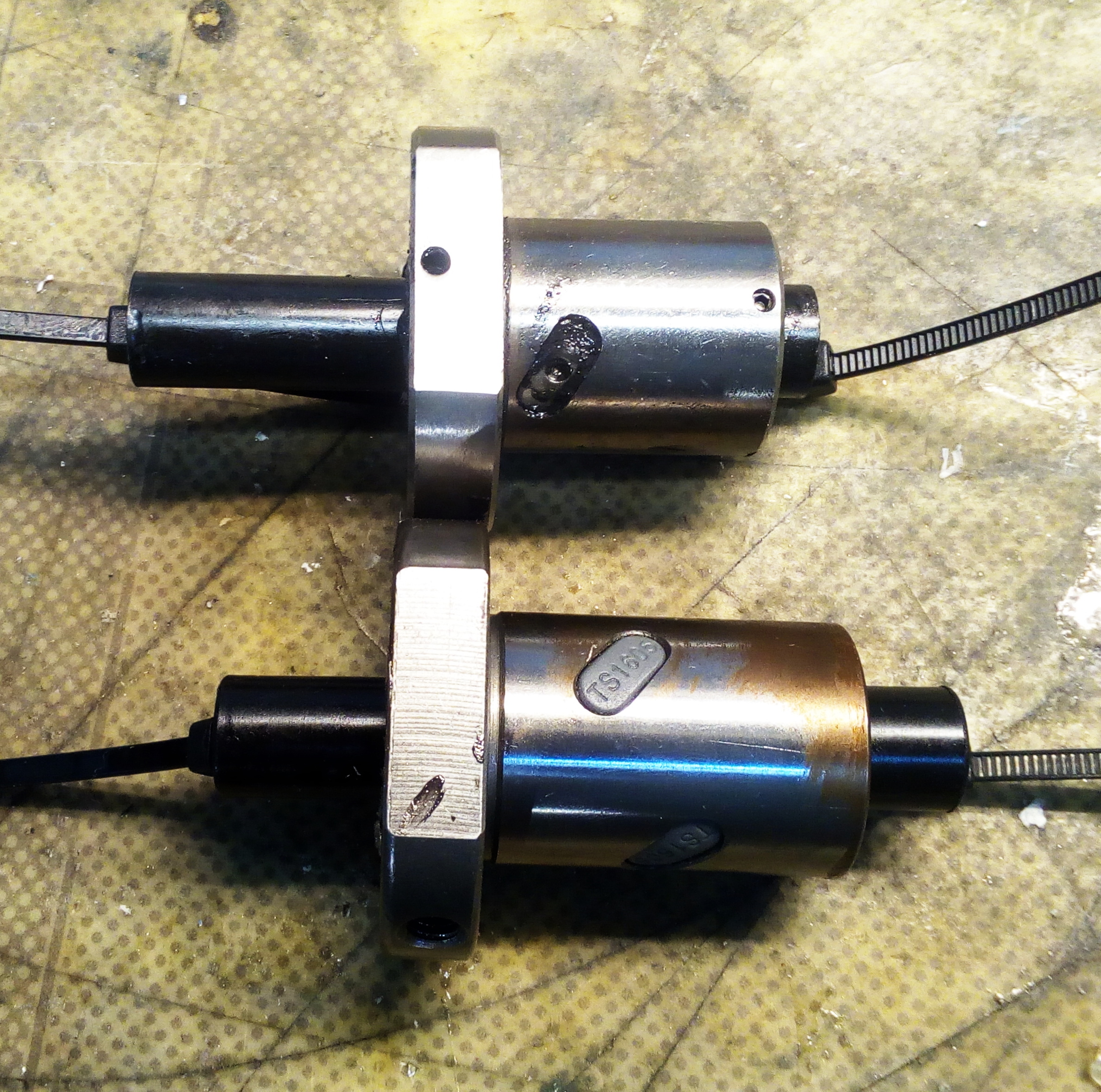

Незначительный улучшайзинг.
На али нашел удлиненные гайки для 1605. Называются SFU 1605-4.
Позиционируются как более долговечные.
На фото сравнение обычной SFU 1605 и SFU 1605-4.
Шарики в этих гайках, в отличии от широко распространенных SFU бегают по четырем группам ручьев.
Брать комплект на все направляющие не решился. По Z стоит двойная гайка. По X - долго добираться ..
Промерил мертвый ход. Как и ожидалось - всё те же 2,5-3 сотки.

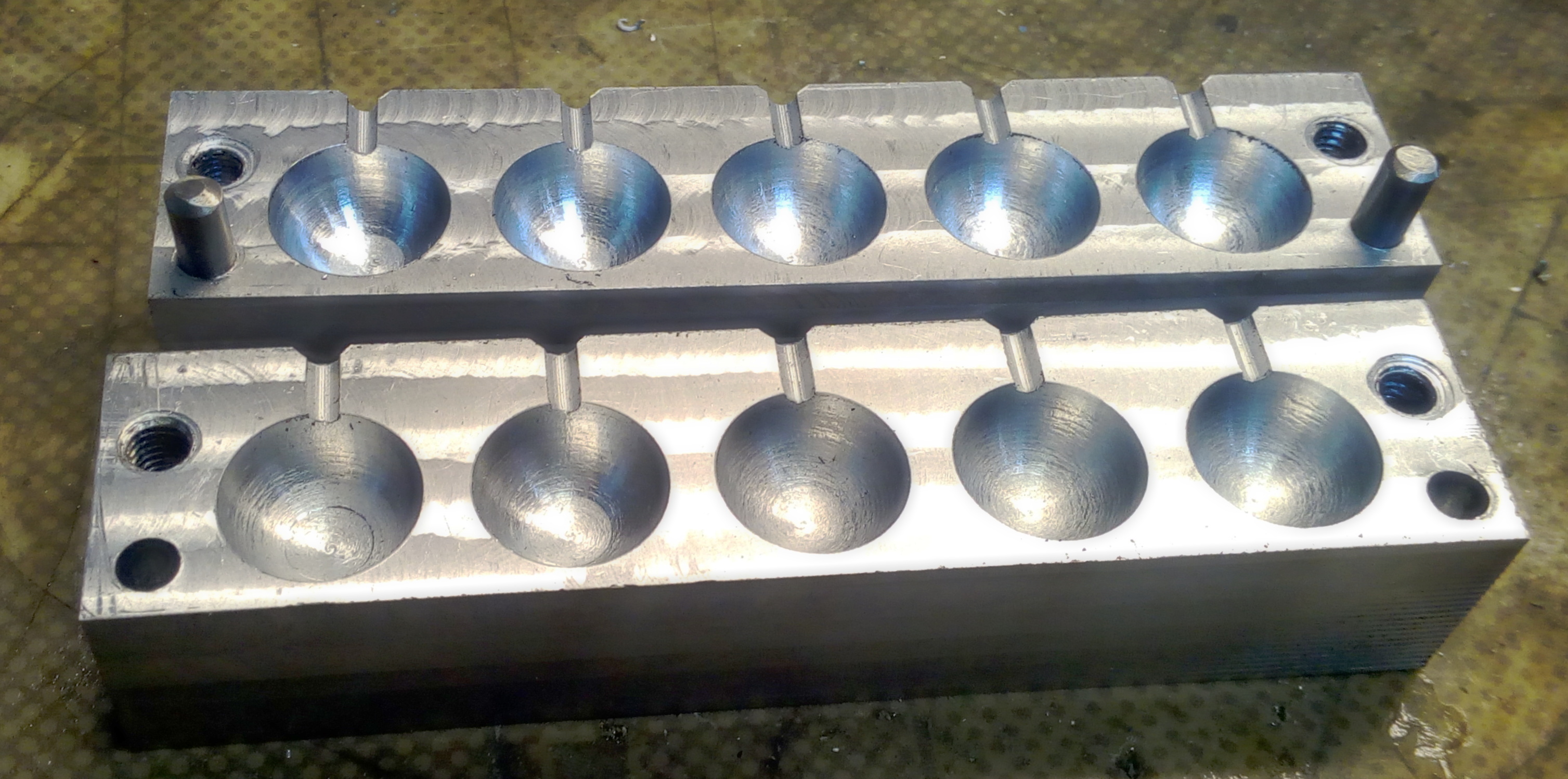

Зараз запытал. Охотник заказал формы для отливки пулек.
Гайка пока нормально отрабатывает. Ничего не закусывает. Посмотрю что будет через годик ..
Но ожидать высокой точности от этих гаек не стоит. Всё как обычно. Три сотки.

А как замерял погрешность?

MGG писал(а):А как замерял погрешность?
Если про гайку - то как обычно. Индикатор ставлю и смотрю на сколько отрабатывает при подаче на сотку, на пол сотки.

Обычно крутя винт в одну сторону упираются в индикатор, ставят ноль, и отъезжают в другую сторону например на десятку по заданию, а на индикаторе смотрят сколько ось отъехала по факту. Это и будет люфт ШВП.
Сообщения: 3023
Re: Железный "Малышок" 300X400X170 по цветняку.
Я у себя проверял таким образом:
Ставил индикаторную стойку к гайке винта. Выбирал пошаговый режим перемещения. Шаги самые маленькие по моему 0.0125мм были. Если меньше, то еще лучше. Перемещаясь шагами в одну сторону смотрим индикатор. Если при смене направления стрелка при первом шаге сразу сдвинется, то люфта нет. Если на втором- третьем шаге, то люфт можно посчитать. Главное, что люфт при смене направления определяется. А отъезд на расстояние определенное и сравнение с измеренным дадут только лишь погрешность длины винта.

shalek писал(а):Главное, что люфт при смене направления определяется
Все правильно...туда\сюда надо шагать .На новой гайке (простой китайской) видел и полторы сотки,а обычно 2-3

shalek писал(а):А отъезд на расстояние определенное и сравнение с измеренным дадут только лишь погрешность длины винта.
Отъезжая в обратную сторону, если есть люфт, то как раз ось не доедет, так как винт при вращении сначала выберет люфт. Можно отъехать и на 5 соток и на три. А по факту получится(например) что ось сдвинулась на сотку из положенных трёх. Это как раз и будет подсчёт люфта о котором вы пишите. А шагая по сотке(например) в одну сторону покажет погрешность шага винта.

При первом шаге в противоположную сторону сразу видно по индикатору на сколько шагнули. И не надо ничего измерять. Поставьте микронный индикатор и определите люфт точнее.

Так погрешность что винта, что гайки, может быть не равномерной. Ну и пол сотки могу "шагать", а индикатора микронного нет, и слава богу, нервы дороже :hehehe: + тут уже поднималось, что шаговики сами шагают далеко не идеально.

Лично я проверял на сервах и на самом винту стоит энкодер. Но изначально индикатор упираю в винт чтобы исключить люфт самого винта.

На шаговых точности в сотку за глаза. Шаг шагу рознь. Поэтому если пр смене шагов стрелка дернулась назад в пределах сотки, то результат хороший.

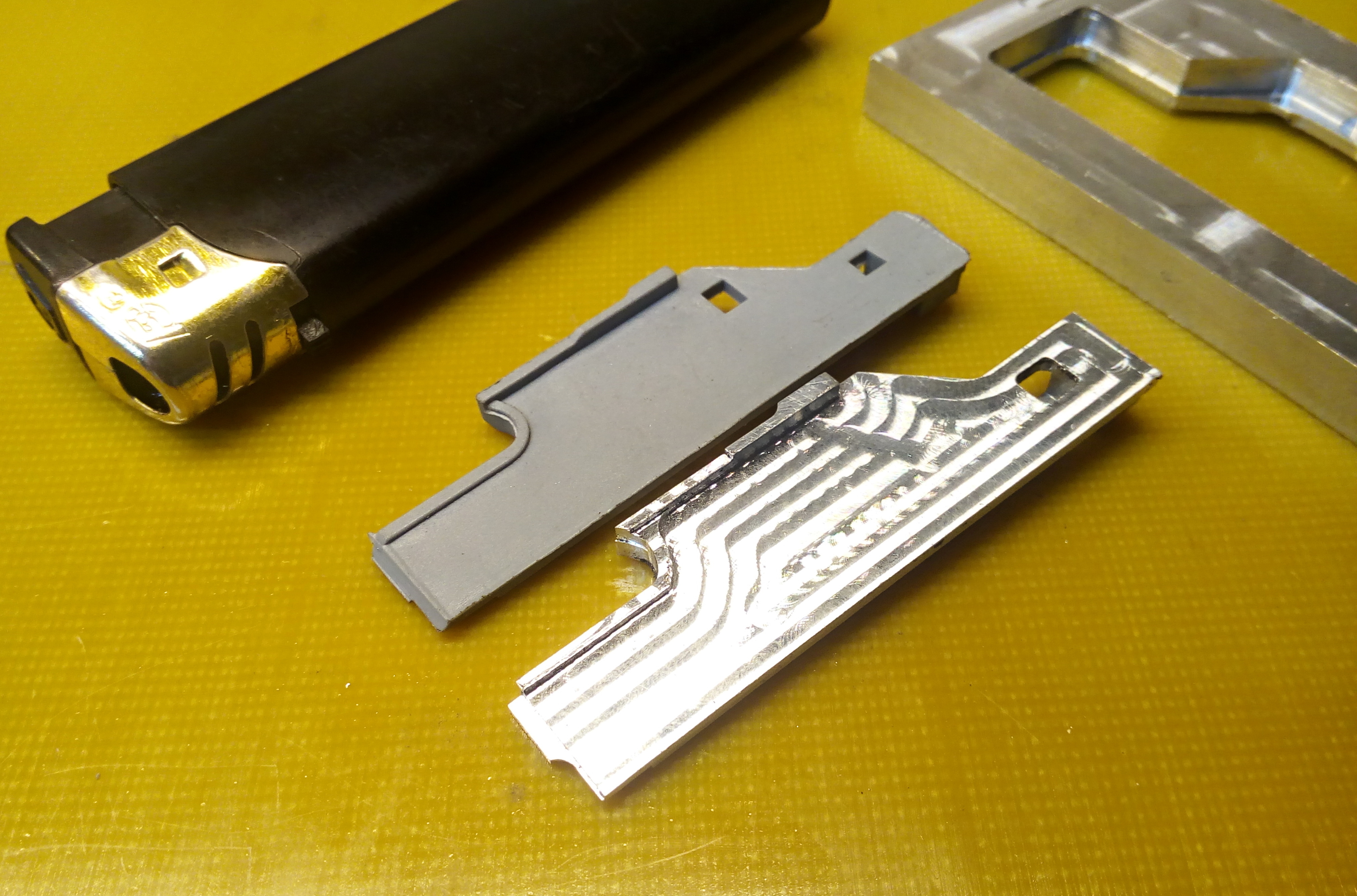

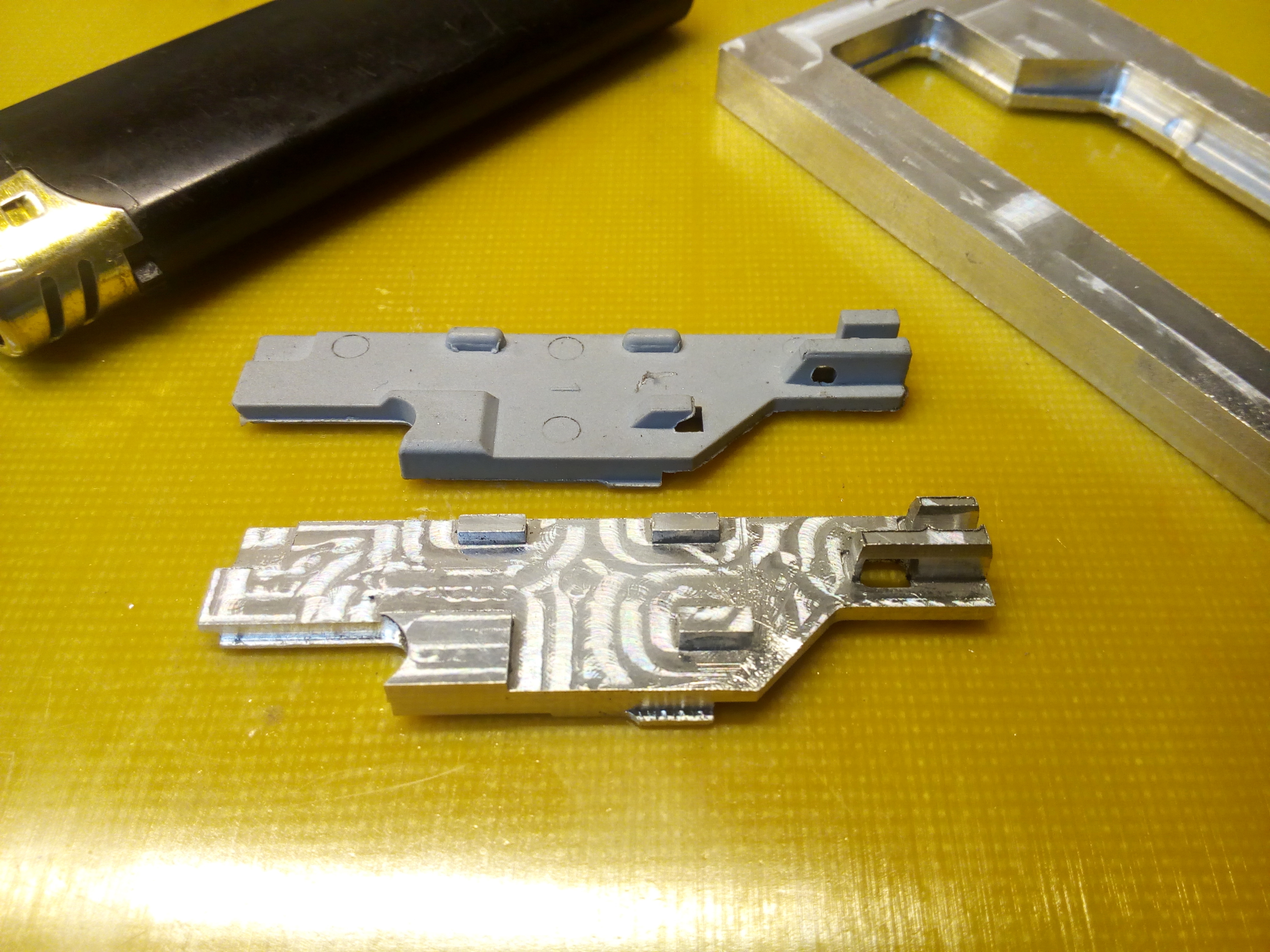

Решал интересную задачку.
Деталь имеет 6 различных уровней высоты на каждую сторону, при том что общая высота заготовки 6.2 мм.
Задачка была решена с помощью тисков и краеискателя.
Естественно, с разворотом заготовки.
Заготовка краешком видна на фото.
Фрезы 3 1.5 0.5 мм.
PS
Предвосхищая вопросы.
Эта деталь работает в механизме заряжания пневматической винтовки.
Если верить владельцу/заказчику, он потратил 28 000 рур на запасной комплект (или комплекты??) узла заряжания.
Штатной детали хватает примерно на 500 выстрелов, после чего она разрушается.
ХЗ что за пневматика, спрошу, если кому интересно.
