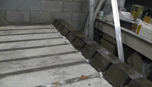

Ноги сделал из пескоблоков. Рядом с каждой ногой забил по двухметровой арматуре для заземления
S1620005.JPG (6652 просмотра) <a class='original' href='./download/file.php?id=118607&mode=view' target=_blank>Загрузить оригинал (1.98 МБ)</a>

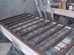

Собрал опалубку
S1630002.JPG (6652 просмотра) <a class='original' href='./download/file.php?id=118608&mode=view' target=_blank>Загрузить оригинал (2.36 МБ)</a>
Закладные из уголка
S1630005.JPG (6652 просмотра) <a class='original' href='./download/file.php?id=118609&mode=view' target=_blank>Загрузить оригинал (2.19 МБ)</a>
Залил бетоном
