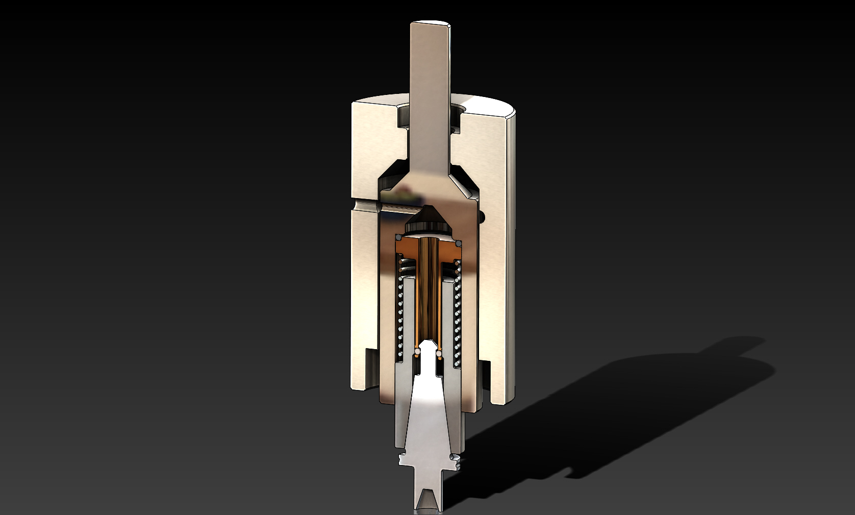

Примерно прикинул вид АТС основываясь на фото соседнего форума
ATC SK15.JPG (4705 просмотров) <a class='original' href='./download/file.php?id=118332&mode=view' target=_blank>Загрузить оригинал (199.75 КБ)</a>
Подшипники уже нет сил дорисовывать... для начала принцип работы хочу понять..
Ну и можно будет любой двигатель на ремне установить.
Как его можно реализовать на электромагните?
Вот к примеру у мужика...
https://youtu.be/8URi980Moc8
Писал ему, но не отвечает... и что самое интересное, что вал двигателя и автосмены на одной оси, не говоря о том, что у него тоже РУ движок-шпиндель...
Не совсем понятно, как под давлением воздуха, при смене инструмента не выдувается смазка из подшипников..?
Кто что может посоветовать?

xenon-alien писал(а):Примерно прикинул вид АТС основываясь на фото соседнего форума
Судя по виду поршень небольшой, а это значит либо нужно большое давление чтобы сжать пружину, или же пружина слабая. К чему приводит слабое усилие затяжки показано здесь в теме Re: Приспособления/оснастка/инструмент для станков #221
Если хош проектировать АТС то найди первым делом усилие для твоего конуса. Далее можно будет посчитать поршень который должен его толкать, чтобы отстегнуть оправку. Проблема в том чтобы "затолкать" нужную пружину и цилиндр в шпиндель.
xenon-alien писал(а):Как его можно реализовать на электромагните?
Так же как сделан электромагнитный замок - нужно замкнуть магнитное поле. В дверном замке это ровная плоскость, здесь это конус. Над электромагнитом я давно задумывался.
xenon-alien писал(а):Не совсем понятно, как под давлением воздуха, при смене инструмента не выдувается смазка из подшипников..?
А мож она и выдувается, но смазывается капельным методом. А мож вообще не заморачивается и не смазывается :)

xenon-alien писал(а):принцип подачи воздуха не понятен на валу и шпинделе
Из шпинделя торчит пиптик на который давит пневмоцилиндр. Пиптик сдавливает пружины и лепесток захвата раскрывается.

Такой вопрос: почему для разжима при автосмене используется пневматика? Ну, на заводах понятно, там обычно есть централизованная разводка сжатого воздуха для самых разных потребностей.
А в любительском варианте почему бы не использовать гидравлику? Просто по принципу тормозной системы автомобиля?

Ради бога, используйте гидру. Она даже лучше, чем пневма, оправка не выстрелит.

Сергей Саныч писал(а):Такой вопрос: почему для разжима при автосмене используется пневматика? Ну, на заводах понятно, там обычно есть централизованная разводка сжатого воздуха для самых разных потребностей.
А как выглядит верхняя часть поршня, что бы гидравлика не вытекала? (даже со жатым воздухом ещё не понял)
Всё же находится на крутящемся валу... как оно крепится? и потом крутится?

xenon-alien писал(а):Всё же находится на крутящемся валу... как оно крепится? и потом крутится?
Э! Палехше! В цилиндре ничего никуда не крутится. Вместе со шпинделем крутится только шомпол с захватом и тарельчатыми пружинами.

О каком цилиндре речь?
Я говорил про вал шпинделя, конус, пружину и поршневой механизм захвата и освобождения штревеля (который нажимается гидравликой, или сжатым воздухом)
А вверху вала как подается сжатый воздух, или гидравлика, что бы не попало всё это в зажимной механизм, или не капало на стол?
Выше пару постами я примерную схему зажима прикинул, но не факт, что правильно.
Как оно выглядит в реале на больших шпинделях? Может есть у кого-то деталь в разрезе?
