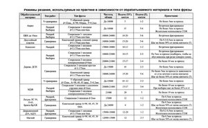

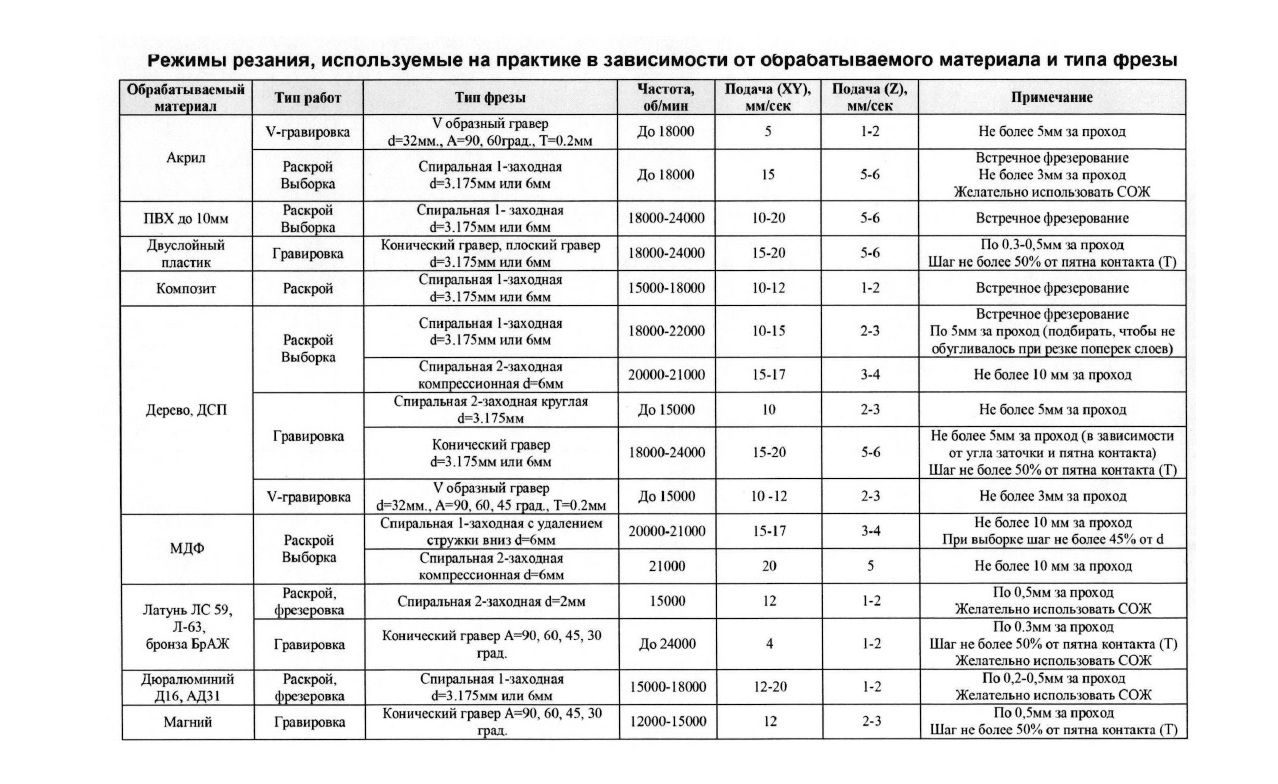

Режимы резания
режимы резания.jpg (4428 просмотров) <a class='original' href='./download/file.php?id=113964&mode=view' target=_blank>Загрузить оригинал (316.43 КБ)</a>

Enot_1 писал(а):Режимы резания
Аркадий, видел эту таблицу. Не знаю - можно ли снижать обороты и подачу соответственно?
т.е. если я сделаю для спиральной двухзаходной 2000 оборотов и 1.5 мм/сек - будет ок?
По таблице подача не 0.2, а 0.02 для 6-мм фрезы =)
Понятно, почему у меня сломалось

ScrewDriver писал(а): если я сделаю для спиральной двухзаходной 2000 оборотов и 1.5 мм/сек - будет ок?
Нет. Скорость резания упадёт ниже "плинтуса" и фреза будет "гладить", "сминать", "топорщить слои", но никак не РЕЗАТЬ материал!
Изучайте теорию резания - много "глупых" вопросов отпадёт сразу!

Пока вывод сделал такой - нечего было подачу на зуб для фрезы 4мм делать 0.2, надо было ставить 0.02. :hehehe: На каком-то форуме встретил значение 0.2 и поставил - опыта не было, сравнивать было не с чем.
У коллеги Vala подача для фрезы 16мм подача на зуб 0.4 и это наверное уже максимум, да и станок со шпинделем посерьезнее.
Буду больше резать и случать как поют фрезы. Опыт, опыт и еще раз опыт...
