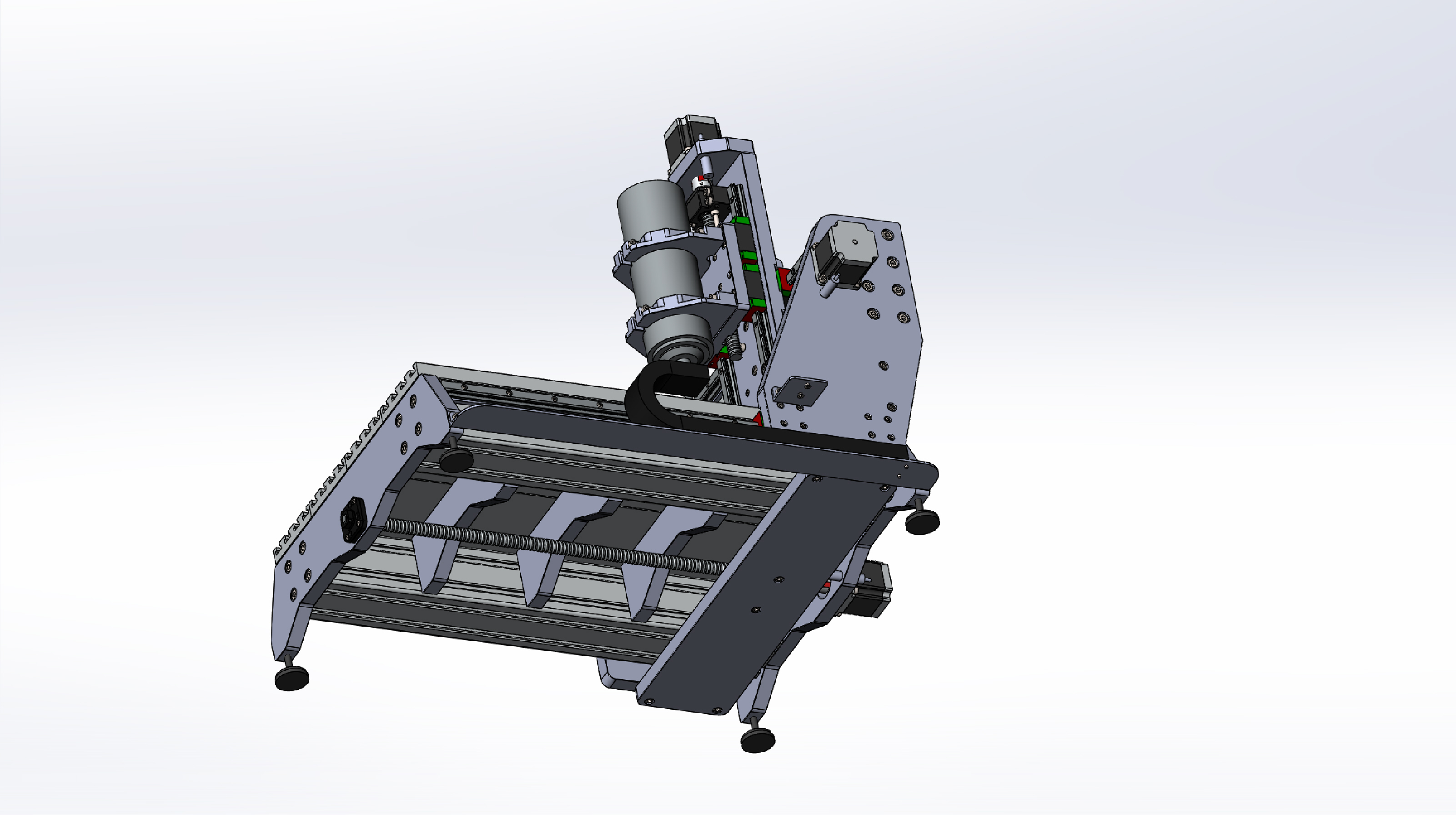

Re: кандидатура на народный станок 400х300х100
Максим хотел бы уточнить, отверстия под резьбы делать такие же или это размер уже с резьбой.
Это размер под резьбы.
внес еще пару мелких поправой на этом стоп и занимаюсь изготовлением. проект еще раз перезалил.
какие изменения?
после увеличения толщины деталей до 19мм стойка портала задевала за уголок кабельканала. изменил расположение болтов крепления профиля стола поскольку стандартная цековка под м5 не лезет в паз профиля. в остальном все как и было. ну крепление профиля каждый может изменить посвоему. просто сам на своих станках решил сделать так.
всетаки мозг не перестает работать внес еще изменение. открыв раскладку 3й заготовки меня напряг большой прямоугольный обрезок и мозг быстро нашел ему применение засунув туда еще одну поперечину для станины которой так сильно нехватало и теперь одна потенциальная проблема с нежесткостью настила стола решена
а также все ребра помещены под рабочее поле и расстояние между ними составлет теперь 120мм. но не все далось легко ребро в свободный обрезок не лезло и пришлось немного пошаманить чтобы засунуть а именно подвижная плита Z стала на 5мм короче. проект опять перезалит.
еще добавлена поддержка 4х контурных гаек длинной 50мм и сделаны отверстия в боковинах портала для того чтобы масленками кареток не долбится.
Уважаемый Фрезерюга, не могли бы вы выложить в первое сообщение список комплектующих? С удивлением обнаружил, что нет ни одного просмотрщика файлов солида для 32-ух битных систем.
А чем сам солид неподходит? Список? А зачем он? Какбы там и так все ясно.
Ну а вчем проблема винду переустановить? Я конечно могу проект в STEP выложить но дерева построений и связей в сборке небудет.
А в чём проблема выложить модель в виде архива со встроенным eDrawings? Он и под 32бит и под 64бит замечательно работает, и устанавливать ничего не надо...frezeryga писал(а):Ну а вчем проблема винду переустановить?
Проект выложен в том виде в котором я с ним работаю. Подстроится под каждого невозможно у одного винда не та у другого кад не тот потому всем кому неподходит как есть могу выслать в STEP по запросу.
Для сохранения с eDrawings нужно просто при сохранении выбрать этот формат, так-же как например и для STEP. SW создаст самораскрывающийся архив, внутри которого будут все сборки и детали (в формате SW) плюс просмотрщик.frezeryga писал(а):Проект вылажен в том виде в котором я с ним работаю.
Те, кто скачают его смогут просто посмотреть модель (ничего не устанавливая) так-же как и в SW, или восстановить в виде набора файлов для SW, или конвертнуть в любой формат, например в тот-же STEP.
А правильны ли Т-гайки с рисунка для вектрониковского профиля? Не узковаты?
