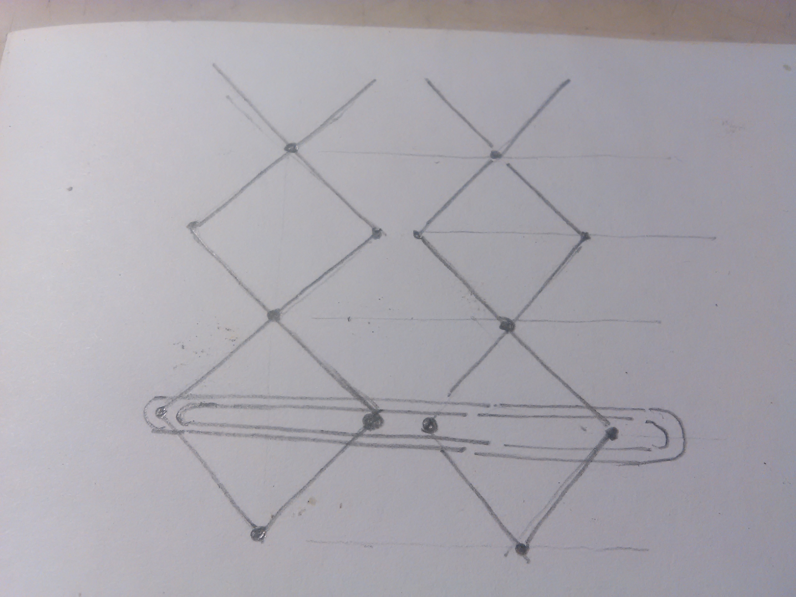

Женя кроме двух ножничных механизмов нужно еще и планку связующую (в перпендикуляр к направлению движения) подвижные точки от перекоса (не центральные привязанные ).Кинь на макет,на эти точки планку(и) и сразу поймешь :good:

У меня по два ножничных механизма на сторону. Пока полёт нормальный. Уже по две секции собрал, за неделю дособеру остатки.
PS
Направляющими работает п-образная конструкция в каждом из сегментов.
Ножничный механизм обеспечивает симметричность и синхронность движения сегментов относительно друг друга.
Вариант с планкой, обеспечивающей центрирование сегментов, буду держать в уме.

В нахаловку перекоси и поймешь меня.

В нахаловку, его конечно закусывает. Однако. Есть один нюанс.
Первый сегмент жёстко крепится к столу. Перекосы исключены.
Четвертый сегмент жёстко крепится к станине на шпильках. Перекосы также исключены.
Подвижными являются только два сегмента. 3 и 2.
Сейчас собираю второй. Срощу всё до кучи, посмотрю.
Возможно я не понимаю твою идею.
Выше фотографии, просто нарисуй на них, что имеется ввиду.

примерно так,смотри сам....ты фотки апосля свои вставил ,может и не нужны совсем мои художества))
