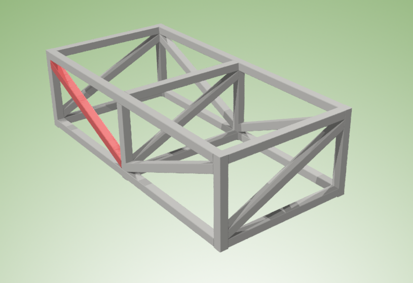

Всем доброго времени суток!
Задался мыслью построить станок размерами 3500х2100х1500, 5 осей.
Пилить на нём дерево и пенопласт.
Скульптуры, детали автомобилей из дерева и пенопласта как матрицы для стеклопластика.
И раскрой листового мдф и дсп для мебельшиков.
Точность хотелось бы получить хотябы +/- 0.1 мм
Собственно вопрос на сколько это реально достигнуть в хоббийных условиях?
Например использоваь в качестве линейных направляющих пофильный рельсы 20, в качестве балки портала трубу профильную 150х250 мм стенка 10мм. Достаточно ли её? Стол из профильной трубы 100х100 стенка 4. Эскиз познее прикреплю, что бы не на пальцах. Пока что не изучил солид ворк на столько глубоко чтобы получить конкретные цифры.
Меня больше беспокоит сама балка портала как самое слабое место. Прошу Вас помочь мне с ответом на вопос какой она должна быть? Литую не рассматриваем, слишком дорого и не доступно.

Самое слабое место не только балка.
Ось z полтора метра длинной, тоже будет как доска для прыжков в воду.

Re: Реально ли? 5 осей, 3500х2100х1500 мм
Пробую "нарисовать" стол исходя из верхней картинки с 13ти точечным столом и завис с стойками вертикальными. Хочется сделать их сразу необходимой высоты но тогда не получается сделать верхний продольный профиль цельным.
Если у кого-то есть решение подскажите пожалуйста )
Судя по картинкам,  получается хороший навес во двор.

Маленький навес какой-то))Enot_1 писал(а):Судя по картинкам, получается хороший навес во двор.
По делу ещё сбоку диагонали будут. Сейчас на работе другим занят. Допилю позднее.
ой, а зелёный случайно не я рисовал?:)
у меня прям точно такой же.

В полне может и Вы. Я его тут на форуме нашёл. Мне понравилась конструкцию. Насколько мне кажется достаточно жёсткая должна бытьdonvictorio писал(а):ой, а зелёный случайно не я рисовал?:)

я их несколько штук сварил, для довольно тяжёлых вещей (несколько тонн) но как оказалось - это сильно с избыткком, а для лёгких станков - так и подавно.
в итоге остановился на такой версии (6 точек, 60х60х3 профиль): вообще проектировать нужно начиная от объёма рабочего поля и фрезы. ну и в самом конце уже всякие опоры-столы и тд. с кинематикой 4 и 5й оси решите для начала.
