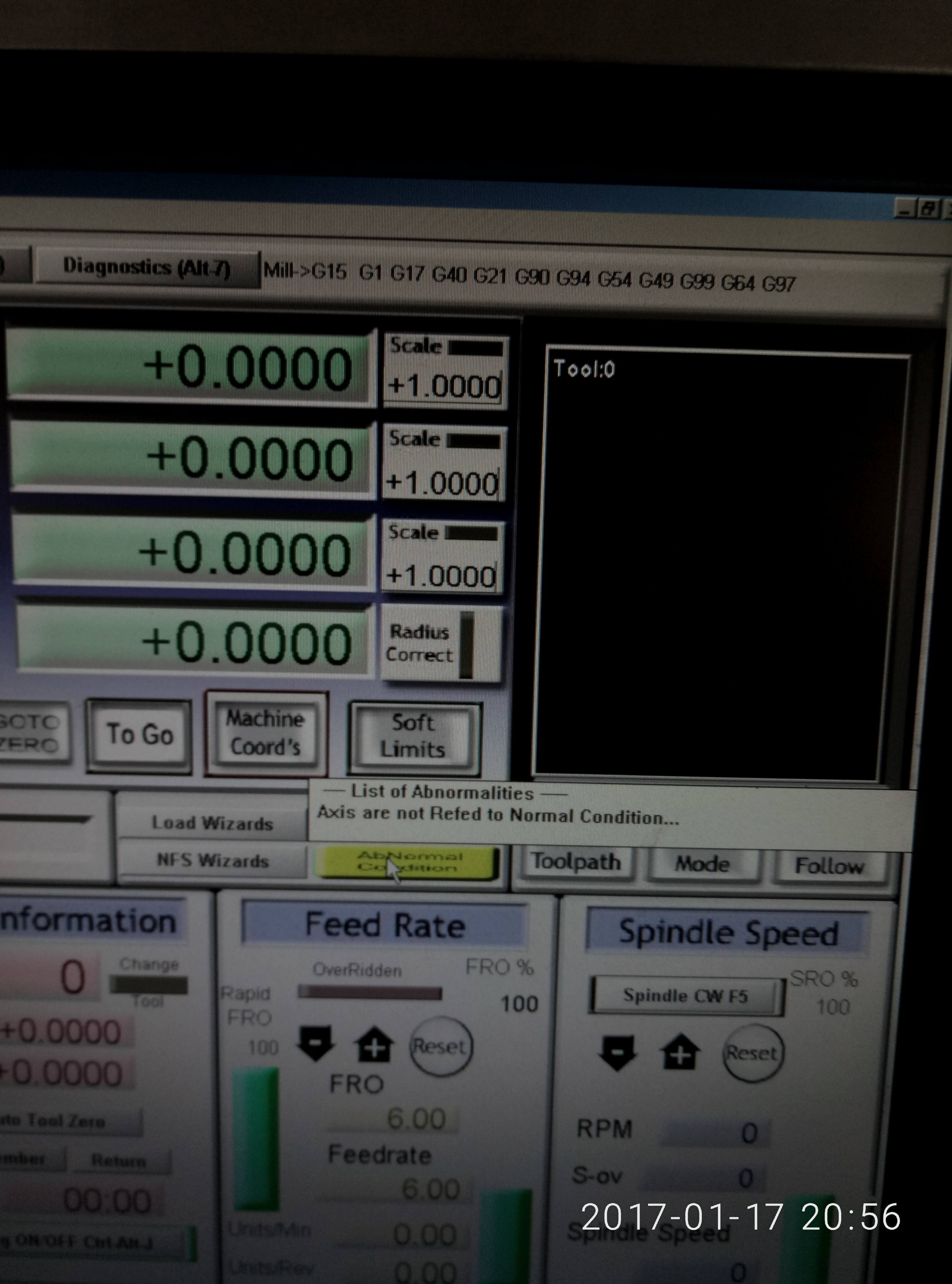

Переустановил мач без русификатора. Теперь лазию с переводчиком не могу понять что ему нужно. Что это за ненормальное состояние? Че ему надо?

gekaxxx83
У меня такая же постоянно вылазит, работе она не разу не навредила. Можно навести мышь на желтое поле и посмотреть что ему нужно.

Да он пишет что то вотиперевод гула"Перечень нарушений. ось не подпитывали в нормальное состояние". Не пойму что зачем и куда. Раньше этого небыло.
Re: Фрезер с ЧПУ по дереву 1000 х 1500
Он тебе пишет о референтной позиции оси.

Predator писал(а):Он тебе пишет о референтной позиции оси.
Сань я тебя не понимаю. Ты можешь на более понятном языке объяснить че ему нужно? И что сделать что бы было нормально?
Думаю, что просит выгнать в ноль поворотную ось. У меня станок, ничего делать не будет, если поворотную ось после включения станка, не выгнать в ноль (референтная точка).

Predator писал(а):Думаю, что просит выгнать в ноль поворотную ось. У меня станок, ничего делать не будет, если поворотную ось после включения станка, не выгнать в ноль (референтная точка).
Аааа. Вот как! Понял спасибо.

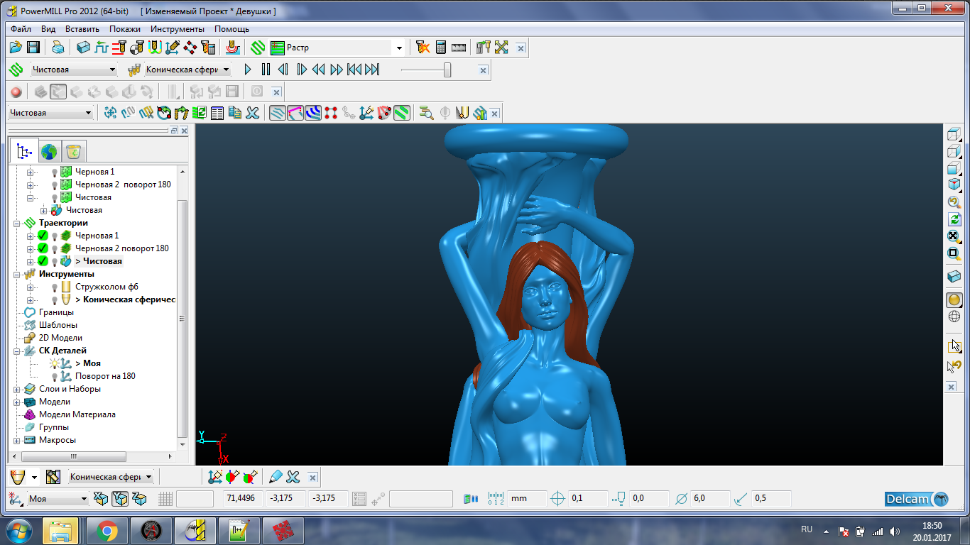

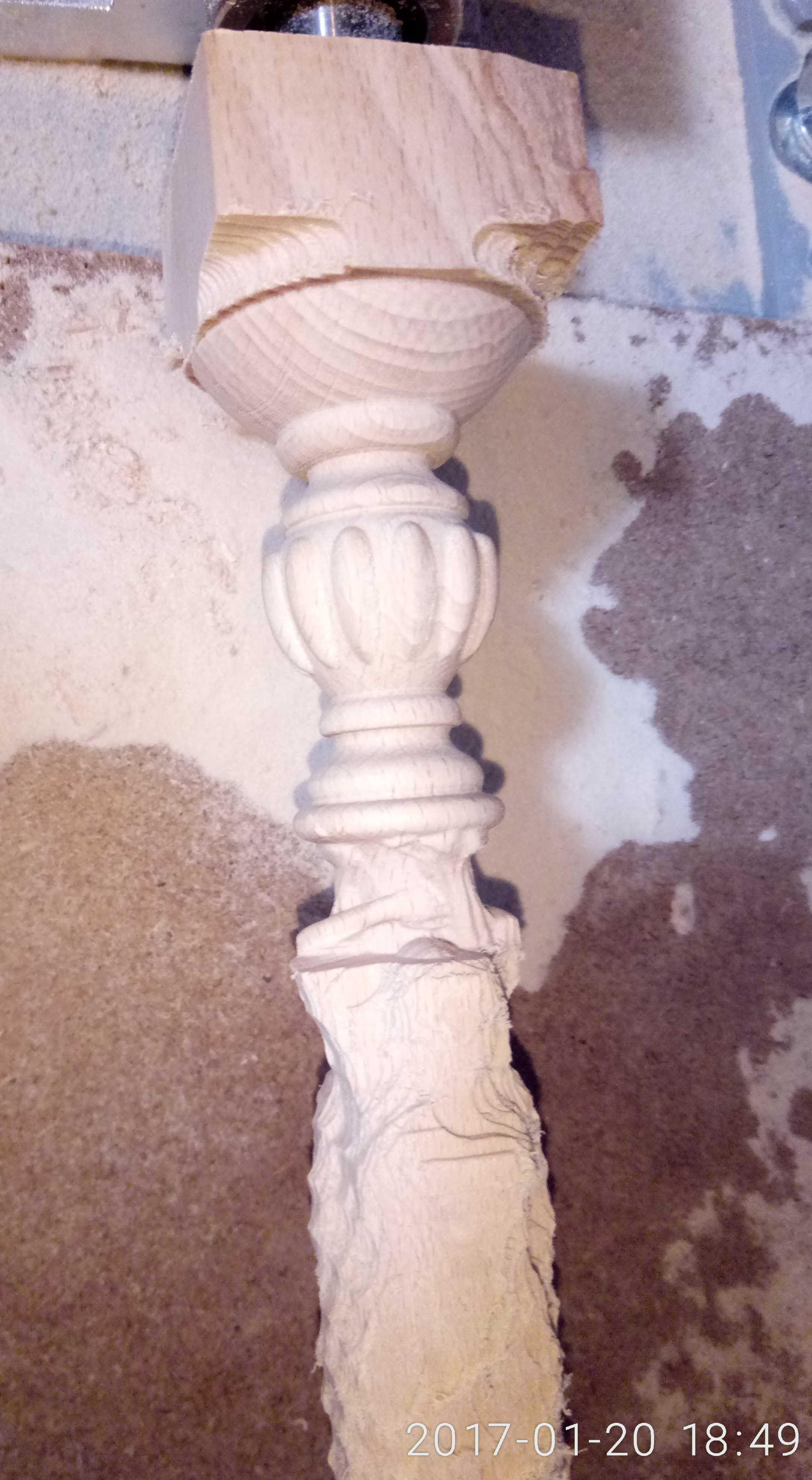

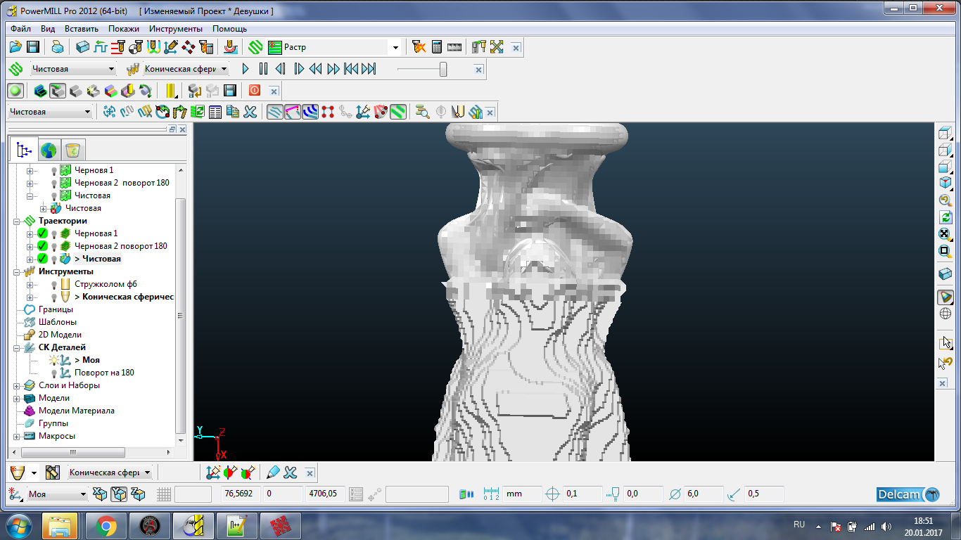

ХЕЛП!!!! Ребята помогайте! Создал траектории моделки балясины с девушками , очень популярная моделька, в повер милл. Сделал черновую с двух сторон , дошло дело до чистовой, дошел до девушек , а она режет не так как надо. А как будто в зеркальном отрожении в отличии от черновой обработки. Че это за хреновина такая??? В повер мил все ровно как и положенно.
Сообщение CNC-Logic »
gekaxxx83 писал(а):ХЕЛП!!!! Ребята помогайте! Создал траектории моделки балясины с девушками , очень популярная моделька, в повер милл. Сделал черновую с двух сторон , дошло дело до чистовой, дошел до девушек , а она режет не так как надо. А как будто в зеркальном отрожении в отличии от черновой обработки. Че это за хреновина такая??? В повер мил все ровно как и положенно.
Может СК для этой проблемной траектории развёрнута в какую-нибудь другую сторону?
СК та же самая что и для первой черновой, Вторая черновая повернута на 180 градусов вокруг оси X.

Создал сейчас с другим постпроцессором траекторию, то же самое.

Вот скриншоты повер мила и фотка заготовки на станке. :cheesy: Рука должна смотреть в другую , противоположную сторону.

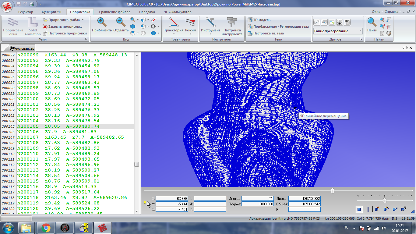

Прогнал траекторию в CIMKO , все впорядке расположение как положенно. Куда рыть?? Может в маче что то нужно подстроить?
Сообщение Enot_1 »
Инвертируй нужную ось.

А вообще, скорее всего, не правильно настроены параметры dir.
Сообщение gekaxxx83 »
Enot_1 писал(а):Инвертируй нужную ось.
Самоё верхнее фото на этой странице, параметр "scale" сбиваем "-1".
____________________
А вообще, скорее всего, не правильно настроены параметры миров dir.
:) Спасибо!!! Все получилось!! Параметры Dir неправильно настроины были. :D

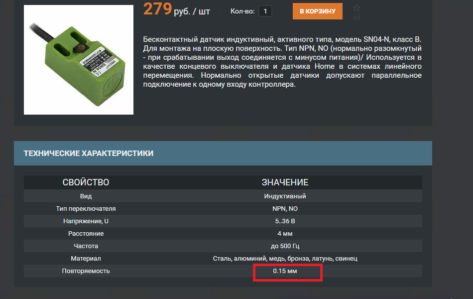

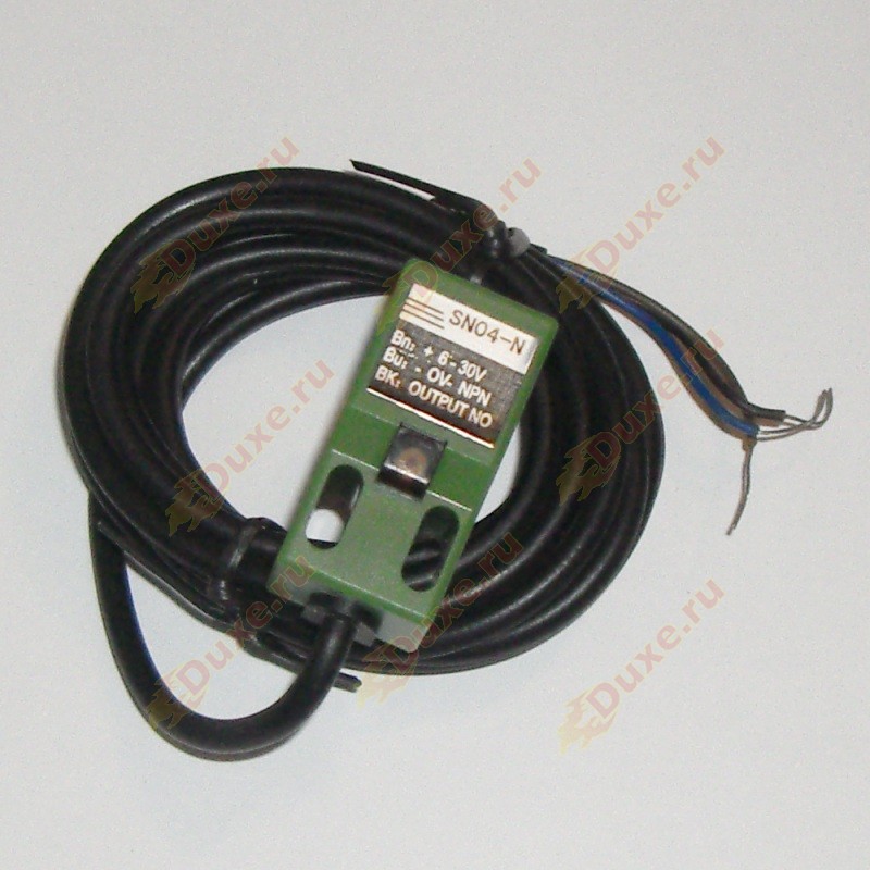

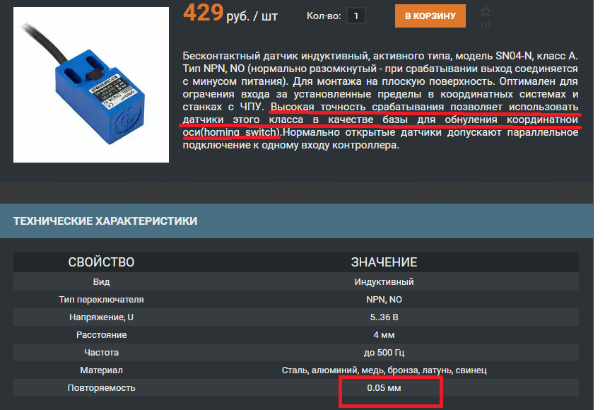

Ребята подскажите кто знает!!! Ситуация такая! Режу рельеф , пано к примеру, за дань дорезать все не получается. Останавливаю станок, редактирую УП с места остановки, то есть укорачиваю до момента остановки. Прихожу на следующий день включаю станок прогреваю шпиндель базирую станок в машином ноле и запускаю отредактированную УП. Все хорошо станок начинае резать с того места где закончил. Но образуется ступенька на рельефе . Как боротся с этой заразой???? Есть предположение что дерево за ночь просто ведет, но пробовал и через минут 20 так запускать та же самая история. Так что это отпадает. Причем ступенька образовывается как по Z плоскости, так и по Y и X. Датчики стоят индуктивные, покупал на дюксе зеленые. Помогите решить проблемку !!!
Если станок не базировать в хоумы то все получается хорошо, ступеньки нет. Тоесть поставил на паузу выключил шпиндель и поехал обедать, приехал включил шпиндель нажал кнопку пуск, выскочило окно , на скорости подачи станок вернулся в координаты , повторно нажал пуск и он поехал работать дальше, и все четко без ступенек. Вот склоняюсь к датчикам, могут они касячить??
in_dat_1.jpg (2776 просмотров) <a class='original' href='./download/file.php?id=103879&mode=view' target=_blank>Загрузить оригинал (142.69 КБ)</a>
Могут, они же индуктивное.

Predator писал(а):Могут, они же индуктивное.
PS: С настройкой поворотной оси, разобрался?
Да с повороткой разобрался более не менее, по крайней мере вопросов не возникает. Так а как же побороть мне ступеньку эту ? Вчера весь рельеф пришлось перерезать из за этой ступеньки, сидел до позна пока не закончит, это конечно не дело!!!!
gekaxxx83 писал(а):Так а как же побороть мне ступеньку эту ?
Поставить сервы на станок. ;)

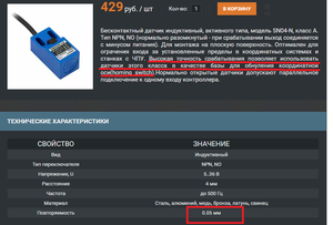

Да было бы не плохо, НООООО УВЫ!! А все же какие варианты есть? Может датчики поменять на другой класс. Вчера сидел в интернете и нашел что зеленые датчики класса В , имеют повторяемость 0,15 мм, то есть не особо точные. А есть синие класса А , повторяемость которых 0,05 мм. Вот сижу репу чешу стоит замарочится с этими датчиками, мне их четыре штуки тогда нужно, а это как ни как копеечка! Вот скрины с сайта Даркстон.
