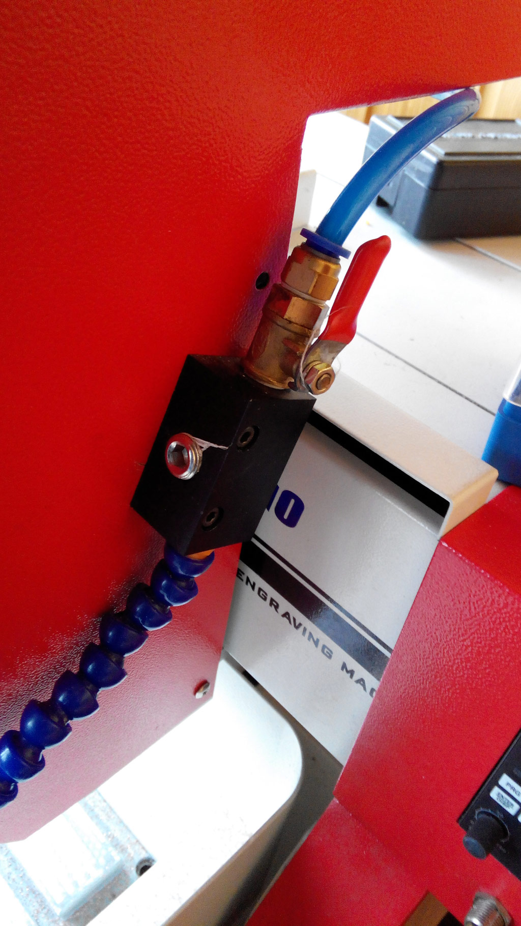

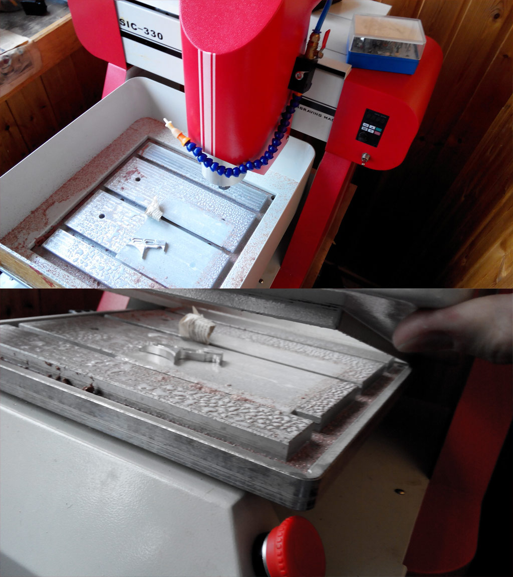

да любые подойдут, главное чтобы не ржавели :) на том же ebay ищутся по запросу Ball Valve Faucet
на вашем станке сделать высокие бортики судя по всему не получится, конструктив станка не очень подходящий, поэтому не помешают шторки из эластичного листового материала вокруг шпинделя, чтобы сож не летела во все стороны
например:
регулировка напора СОЖ (6210 просмотров) <a class='original' href='./download/file.php?id=98495&mode=view' target=_blank>Загрузить оригинал (339.07 КБ)</a>
съемный бортик (6210 просмотров) <a class='original' href='./download/file.php?id=98496&mode=view' target=_blank>Загрузить оригинал (202.86 КБ)</a>
съемный бортик
ну и поскольку у вас станок "деревяшечный" с защитой от пыли, а не от брызг, соответственно нужно продумать защиту от влаги механических узлов станка, иначе будете не пилить алюминий, а заниматься ремонтом.

Съёмные борта обязательно надо предусмотреть. На высоких оборотах брызги летят горизонтально, а иногда и вверх. Если болты выходят сверху стола, залить их герметиком. Я для СОЖ использую 2 канистры, соединенные сверху трубкой. В первой отстаивается стружка, во второй насос забирает уже более менее чистую жидкость. В качестве насоса использую вазовский насос омывателя стекла. При питании от 5 вольт, работает уже больше 2-х лет. Напора хватает, чтобы вымывать стружку из глубоких пазов.
Ещё надо предусмотреть перед сливом со стола некий фильтр для крупных частиц. Иначе шланг забьёт.
