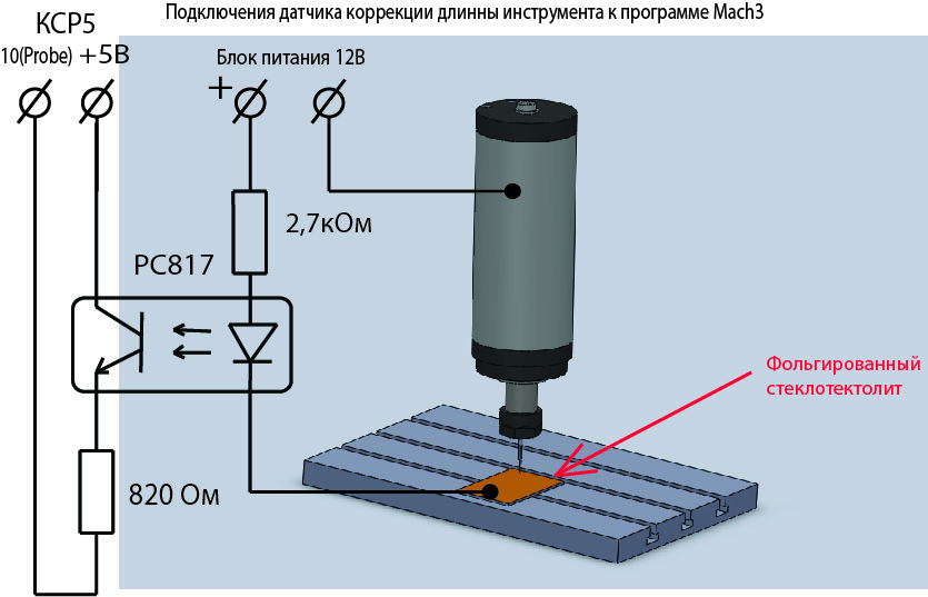

Подстыковал по схеме,ниже, к +Z но шпиндель просто останавливается, подстыковал к Z.STEP/DIR но реакции нет, у кого какие мысли есть.
подключение концевика.jpg (4779 просмотров) <a class='original' href='./download/file.php?id=96918&mode=view' target=_blank>Загрузить оригинал (693.59 КБ)</a>
Сообщения: 2096
Re: Станочек с gearbest по пластику и текстолиту 130х110
Так кроме того что подключили физически еще и программе надо указать что подключено иначе. Надо прошивку исправить так чтобы она понимала что там проба подключена, а не концевик.

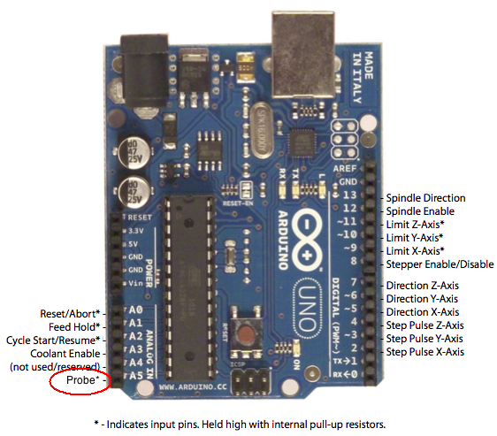

Так у вас RAMPS или CNC shield? И какая прошивка? Если прошивка GRBL, то у нее есть свой вывод для пробника, надо посмотреть в прошивке какой и найти его физическое расположение на плате.

У меня CNC shield и прошивка GRBL 0.9i, как посмотреть?

Для GRBL
pin.png (4698 просмотров) <a class='original' href='./download/file.php?id=96976&mode=view' target=_blank>Загрузить оригинал (267.99 КБ)</a>

Для прошивки GRBL 0.9i порт Z-Max (D12) и Spn_EN (D11) поменяны местами, физически на плате CNC shield +Z и -Z соединенны. Но на CNC shield есть еще Z.STEP/DIR но не понял где включить что бы видела прога. Нужна схема CNC shield что бы разобраться.

Для прошивки GRBL А5 пин для щупа. (тестером прозвони, или просто провод втыкни в А5 и сверху шилдом прижмешь)

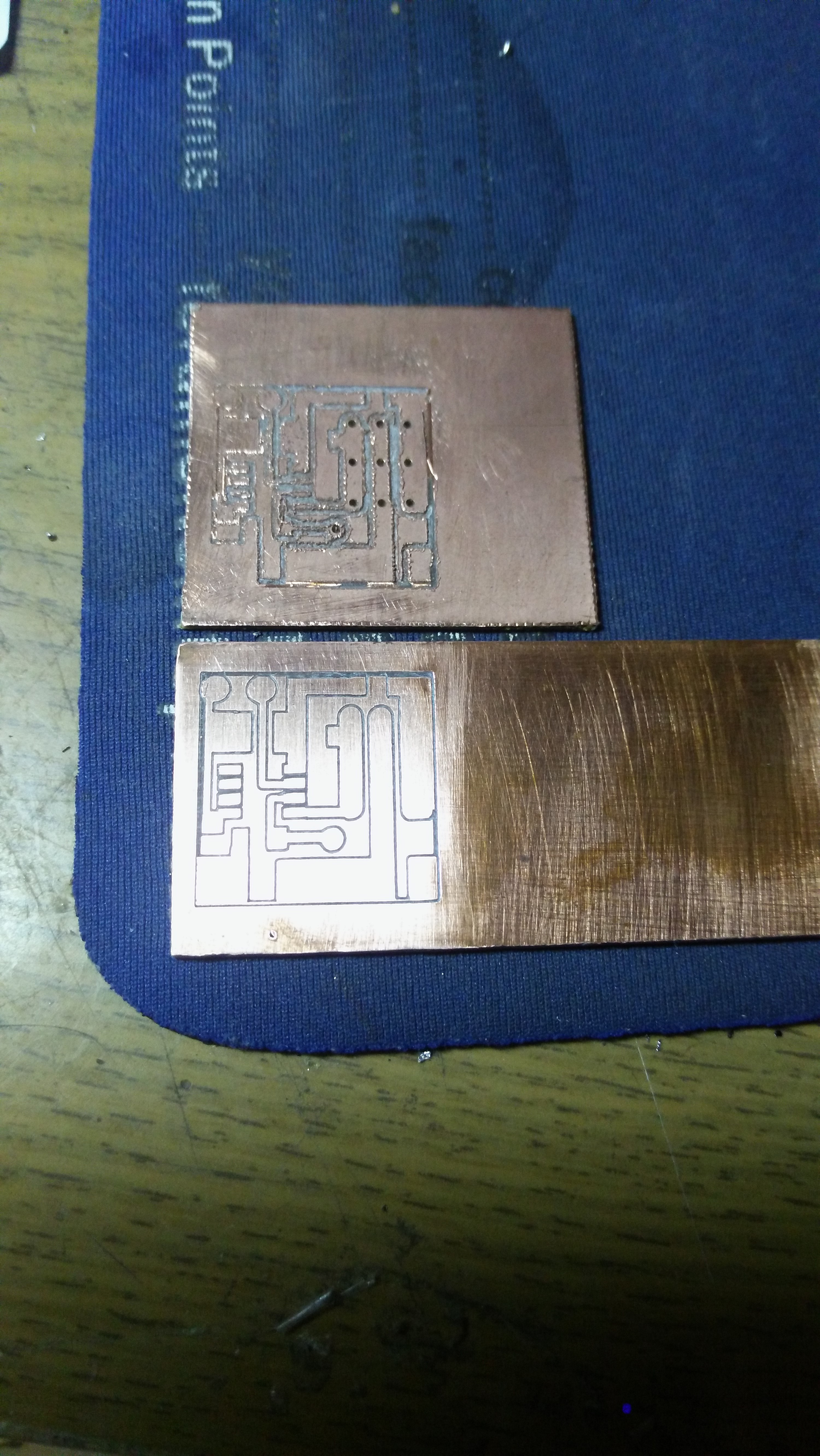

Осталось разобраться прогами, а то фигня получается на одной открывается карта на другой нет, на одной есть возврат в нулевую точку на другой нет, на одной шпиндель включается на другой нет и т.д.
В верху без карты в низу с картой
IMG_20161209_032624.jpg (4564 просмотра) <a class='original' href='./download/file.php?id=97132&mode=view' target=_blank>Загрузить оригинал (2.95 МБ)</a>
Это было сделано фрезой 30х0.1 со сломаным концом, сломал во время экспериментов.
