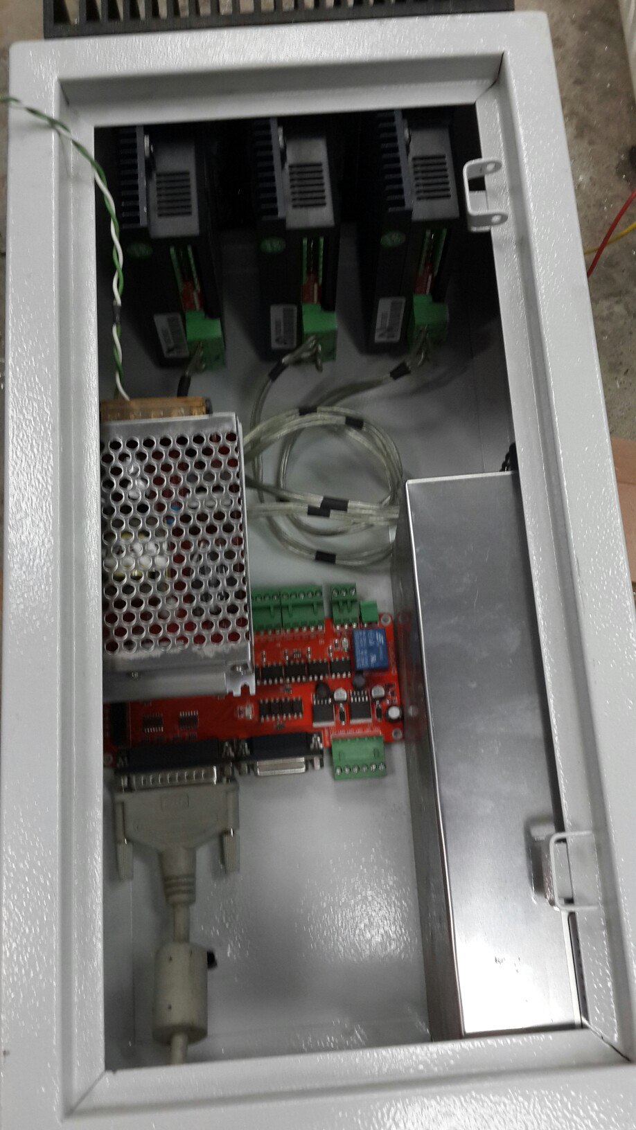

Мой первый станок, так что сильно не пинайте. Станок сварен из профтрубы 60х60х4 , 60х100х4 и 30х30х3 (стол). На всех осях применены швп 1605
и шаговые двигатели Nema 23_2430 (28кг/с) , контроллер безымянный 5ти осевой lpt , драйвера DM556, БП 36в14а, в качестве направляющих на осях Х и У использовал рельс цилиндрический 20мм, на оси Z вал 16мм.
Рабочее поле 800х600х150мм.

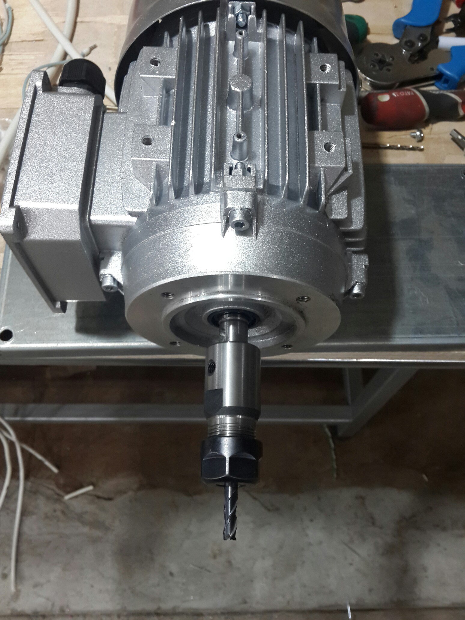

Прикупил недавно асинхронный двигатель 550 ватт, посадил на него цанговый патрон и в связке с частотником он прекрасно сверлит и фрезерует (на малых подачах естественно) сталь

ну в целом шикарно, чесслово. потому и не срут в комментах :)
кстати, движок использовать напрямую в роли шпинделя и у меня была идея, но я как-то застремался на радиальных подшипниках что-то серьёзное делать. а вижу, что можно.

Я пшм бошевскую использую на больших оборотах (+20000) справляется на ура и не греется, но вот беда на низких момента не хватает а на высоких фрезы горят если сталь кромсать. А с моторчиком стало самое оно)
