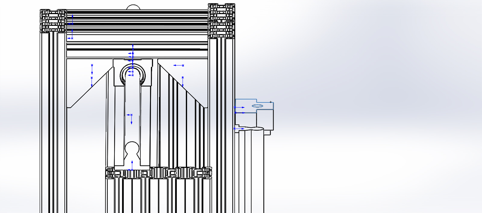

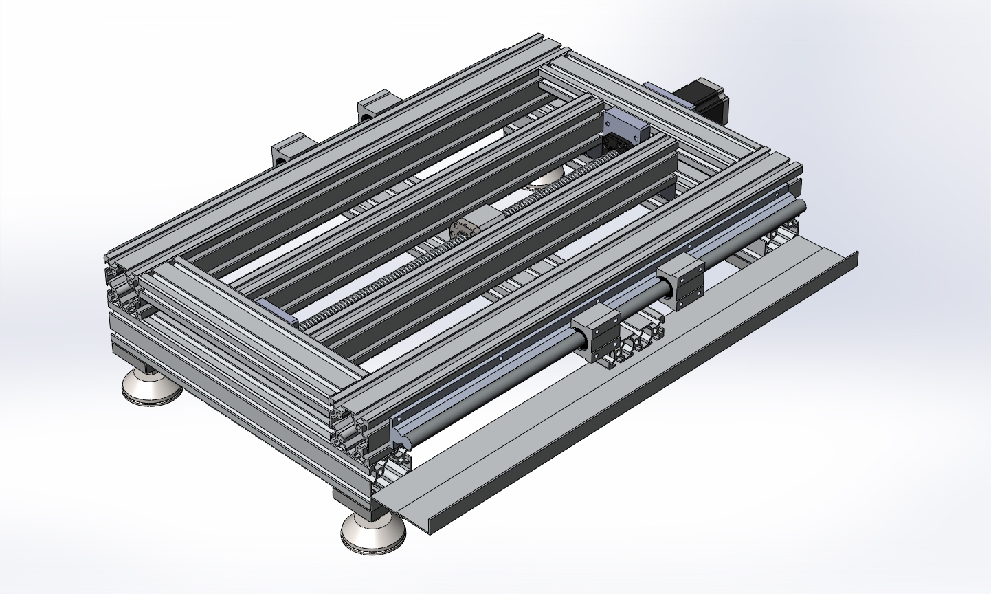

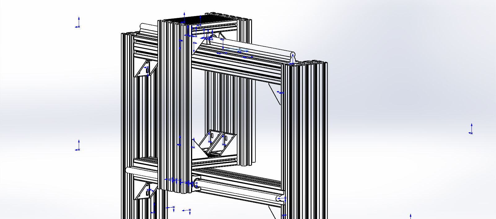

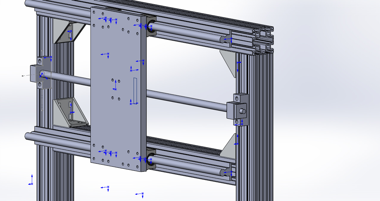

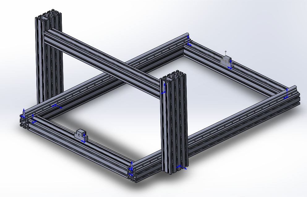

Пробую рисовать в SolidWorks.
Вид-1.JPG (5220 просмотров) <a class='original' href='./download/file.php?id=94221&mode=view' target=_blank>Загрузить оригинал (94.28 КБ)</a>
Вид-2.JPG (5220 просмотров) <a class='original' href='./download/file.php?id=94222&mode=view' target=_blank>Загрузить оригинал (100.27 КБ)</a>
Читал про укосины. Вопрос: можно ли для боковин портала, которые из профиля 60*120 как укосины добавить еще куски такого же профиля но меньшей длинны или нужны именно треугольники?
Nonstopich
Сообщения: 1016
Репутация: 284
Re: Фрезерный по дереву 600*400, как первый станок - прошу с
Сообщение Nonstopich »
igsru писал(а):Пробую рисовать в SolidWorks.
Не ходите по моим граблям.
1) Не вздумайте ставить балки "рядом" с основной частью рамы, если всё-таки решите оставить эту конструкцию =\ Ставьте "на" (проще будет делать укосины)
2) Не вздумайте так широко разводить рельсы, на которых будет двигаться стол (в центре будет прогибаться)
3) Чертите начиная с оси Z, потом переходите на крепление валов к оси X, потом только балку, её опоры, и саму раму.
Забудьте о гайках, которые вы указали выше. Намучаетесь: развернуть её, когда та уже в пазу, почти невозможно без дополнительных "напильников" и "бубнов".
Ищите такие: не реклама Шире, т.е. не проворачиваются в пазу и в разы проще устанавливать
Смотрите в сторону конструкции вот такой рамы. ПОПРАВИЛ ССЫЛКУ
И не смотрите на позиционирование этого станка как "по металлу". Просто для примера, особенно, если потом соберётесь грызть "мягкий металл"

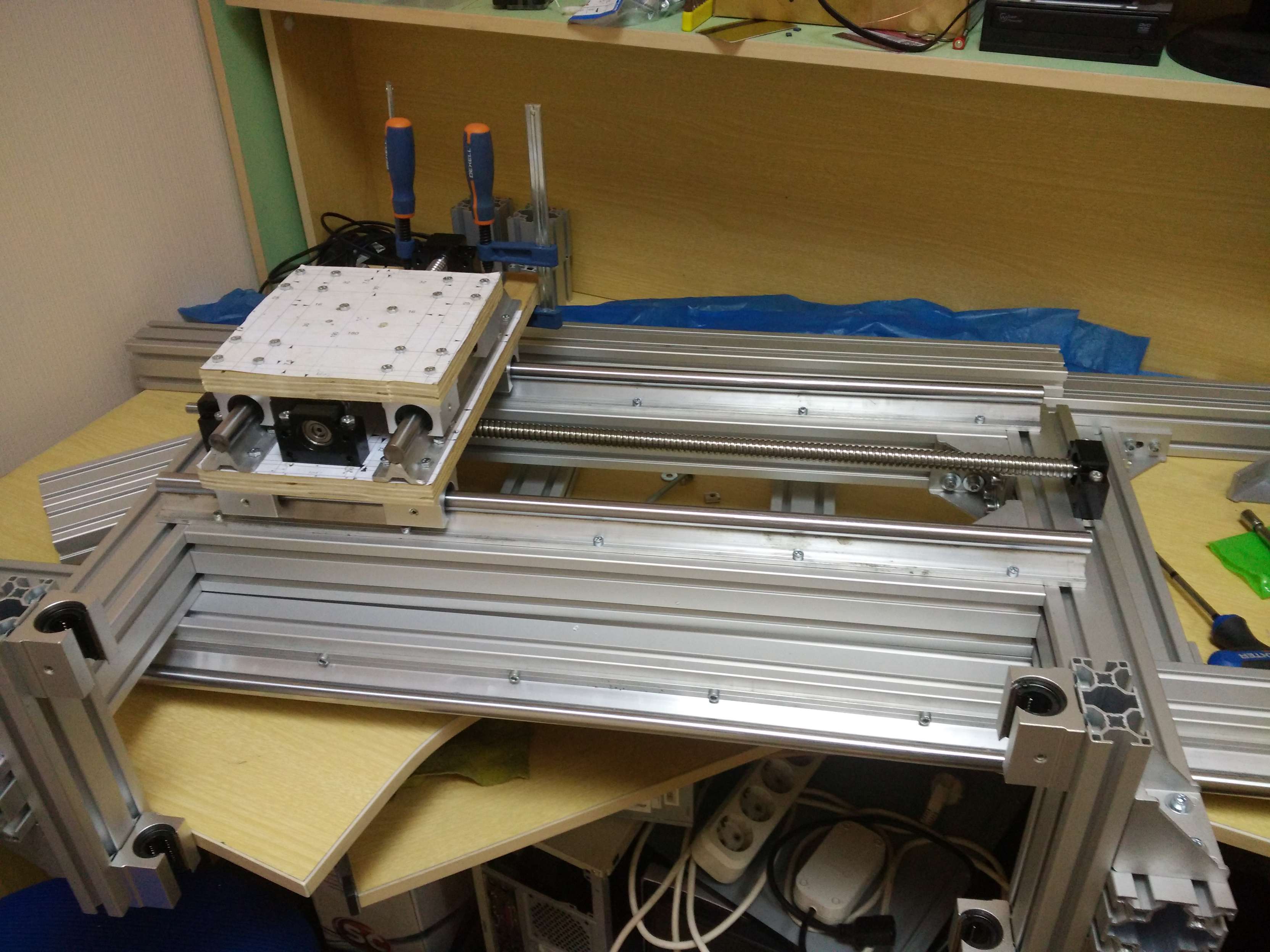

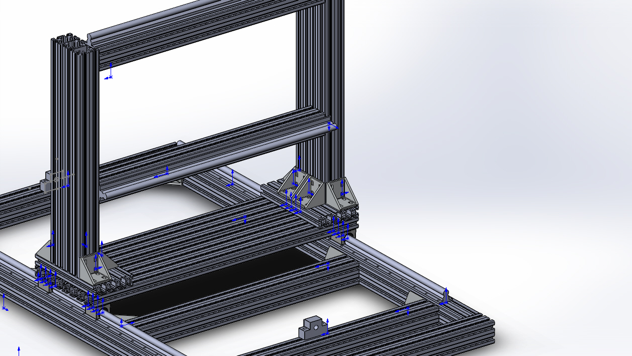

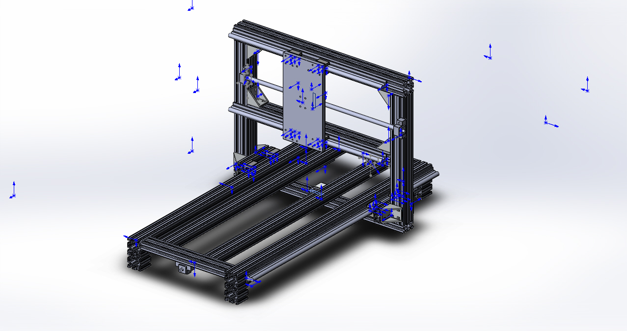

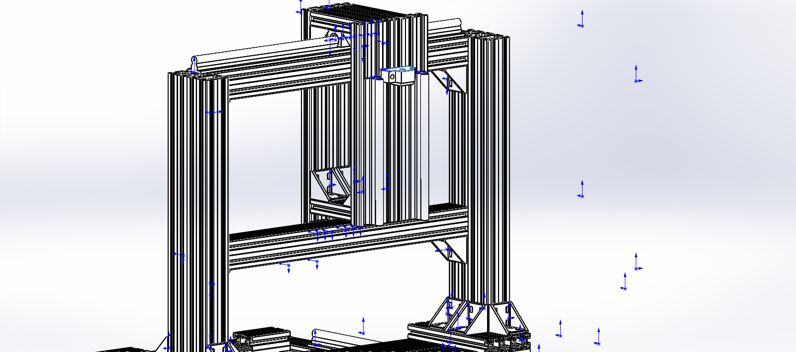

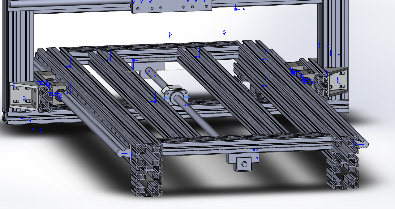

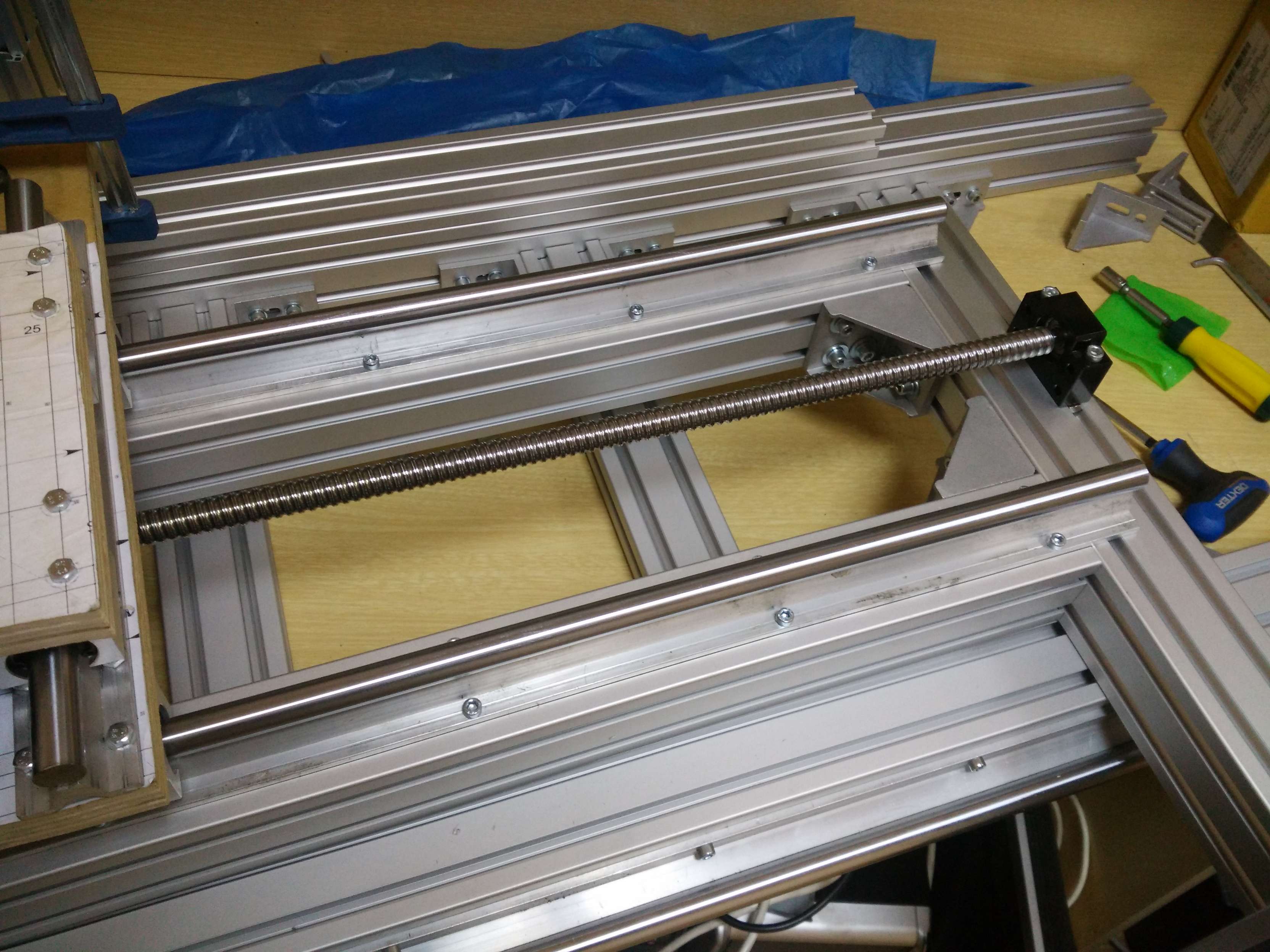

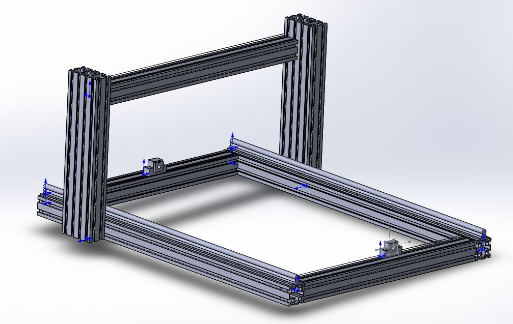

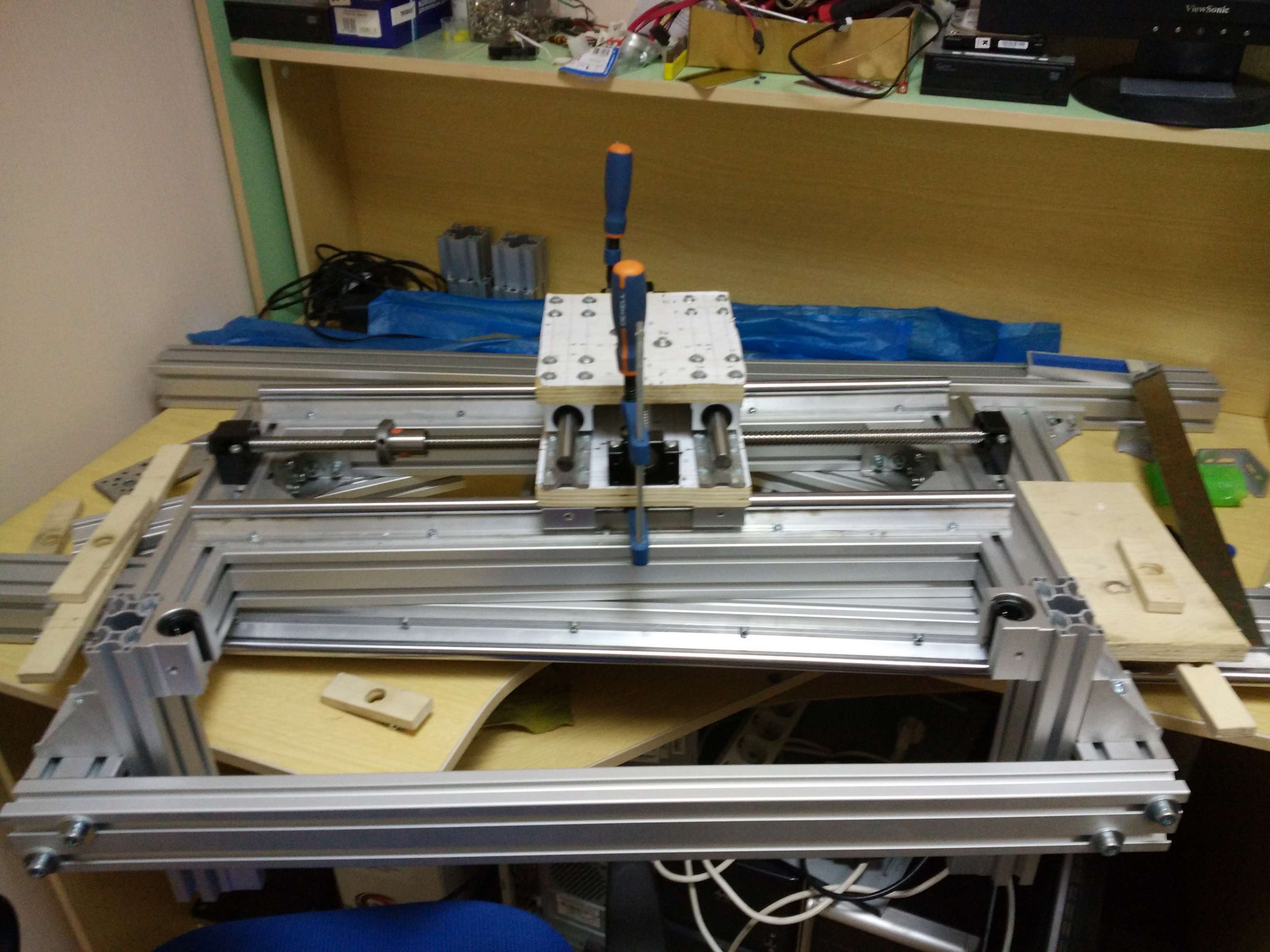

День добрый.
Пришли комплектующие (вал на опоре SBR16, ШВП RM1605, каретки для гайки ШВП, подшипники EK/EF, SBR16UU)
Почитав еще форум решил уйти от подвижного стола к подвижному порталу.
Напомню что строить хочу из профиля, доступа к станкам нет - поэтому проект максимально собрать без фрезеровки.
Вот что получается пока что:
Сборка рамы оси Y -1.JPG (5020 просмотров) <a class='original' href='./download/file.php?id=95972&mode=view' target=_blank>Загрузить оригинал (408.75 КБ)</a>
Сборка рамы оси Y -2.JPG (5020 просмотров) <a class='original' href='./download/file.php?id=95973&mode=view' target=_blank>Загрузить оригинал (350.1 КБ)</a>
Сборка рамы оси Y -3.JPG (5020 просмотров) <a class='original' href='./download/file.php?id=95974&mode=view' target=_blank>Загрузить оригинал (497.14 КБ)</a>
Сборка рамы оси Y -4.JPG (5020 просмотров) <a class='original' href='./download/file.php?id=95975&mode=view' target=_blank>Загрузить оригинал (516.65 КБ)</a>
Из вопросов:
1. может кто подскажет как закрепить каретку для гайки ШВП ? по размерам дырок у нее расстояние между ними 40*24, 40 подходит на профиль 20*60, но тогда высота будет не та.
2. достаточна ли ширина 240мм для портала по оси ее хода?
3. Стоит ли так располагать валы по оси Х как у меня сейчас: один смотрит вверх, другой по оси Y ( по оси хода портала). Такое решение делал из-за длинны валов. Валы на опоре 700мм, а ШВП 750мм. Чтоб на профиле расположить EK/EF сделал так. Может не вижу другого просто решения?
Сообщения: 13713
а где будет стол? я так понимаю очередные грабли с висячим столом?
frezeryga писал(а):очередные грабли с висячим столом?
Если я правильно понимаю, то проблема заключается в том, что стол фиксируется спереди и сзади а по центу провисает?
Реально ли решить и целесообразно ли установить ролики (с регулируемой высотой) на нижней части портала, что бы не давало провисать столу в линии зоны фрезеровки подпирая его? (если уж кто-то решил так делать)
Сообщения: 13713
да именно в этом проблема. зачем изврат с роликами когда можно тупо сделать перемычку портала снизу под станиной как и везде.
igsru
Сообщения: 190
Зарегистрирован: 26 сен 2016, 04:50
Репутация: 6
Настоящее имя: Игорь
Откуда: Россия, Хабаровск
Сообщение igsru »
Не понимаю как вы предлагаете опустить перемычку в данном случае? Може черкануть хотя бы от руки карандашем? Спасибо.
ultrus
Сообщения: 2039
Репутация: 1329
Откуда: Воронеж
Сообщение ultrus »
igsru писал(а):Не понимаю как вы предлагаете опустить перемычку в данном случае?
Так, http://www.cnc-club.ru/forum/viewtopic. ... 40#p312609:
Станина 300х400 круглый рельс.JPG (4904 просмотра) <a class='original' href='./download/file.php?id=96021&mode=view' target=_blank>Загрузить оригинал (498.91 КБ)</a>
Фердинанд Порше
igsru
Сообщения: 190
Репутация: 6
Сообщение igsru »
Спасибо за ответ. Идею понял. Буду думать.
Ваш вариант можно было бы взять, но мне он не подходит, я думаю, по причинам:
1. не представляю как фиксировать(закручивать) муфту на валу шагового, при такой раме.
2. у меня другие опоры, но тут я вижу как можно обойти ситуацию
3. выставить параллель (соосность) направляющих сложнее (особенно для первого раза)
В связи с этим дорисую вариант, который начал. И попробую нарисовать еще один, с изменением положения планки портала как указали вы.
Спасибо вам за ваши комментарии и не только мне. Сколько натыкаюсь на ваши советы - они всегда по делу и от ситуации в которой автор.
Сообщения: 13713
Нет никаких сложностей ни с муфтой ни с рельсами.

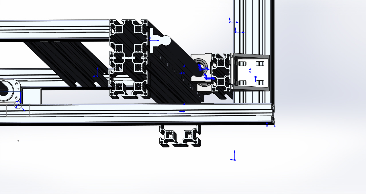

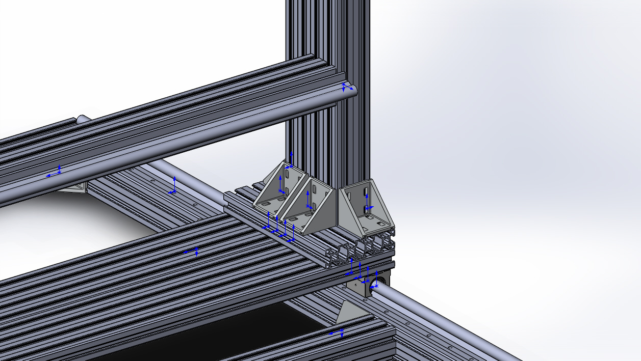

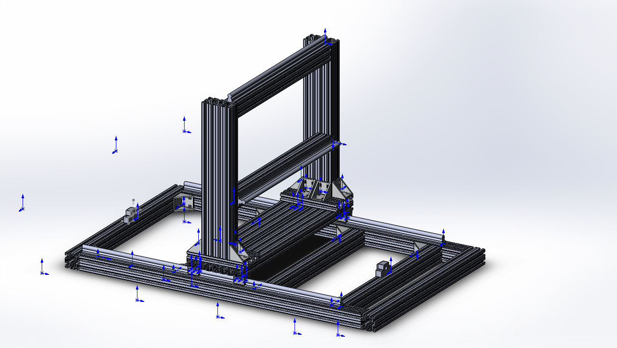

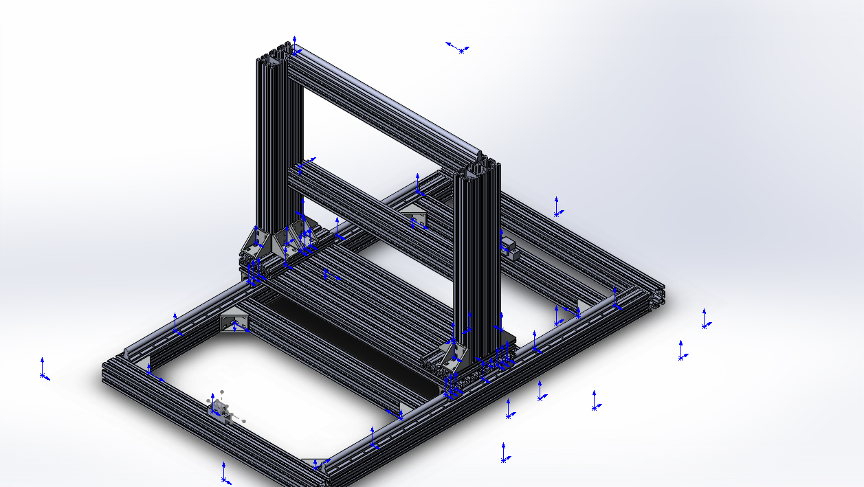

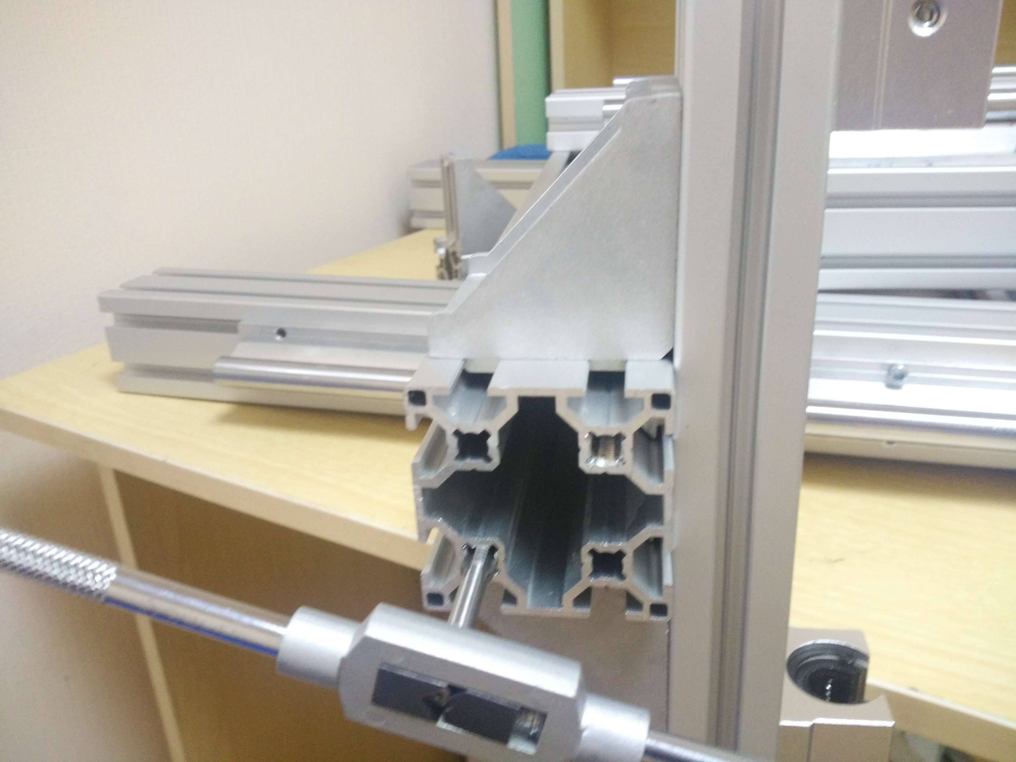

Я помню о советах данных выше. Но все ж хочу дорисовать то, что пока есть, чтоб набить максимум шишек и исправить. Советующим просьба не обижаться на то что их советы "не слушают" :)
Сборка рамы оси 5.JPG (4771 просмотр) <a class='original' href='./download/file.php?id=96162&mode=view' target=_blank>Загрузить оригинал (305.49 КБ)</a>
Вот тут видно что уголок 60*60 с одной стороны не лезет - упирается в подшипник SBR16UU оси Х. Думаю заменить каждый из них (их там два) на 2 уголка (итого 4 шт будет) вот таких
Сборка рамы оси 6.JPG (4771 просмотр) <a class='original' href='./download/file.php?id=96163&mode=view' target=_blank>Загрузить оригинал (220.55 КБ)</a>
Вот тут видно, возможно, что площадка под ось Z собрана из двух профилей 30*90. Тут же видно что всю ось Z и высоту портала можно смело укоротить еще на 7-10 см.
Сборка рамы оси 7.JPG (4771 просмотр) <a class='original' href='./download/file.php?id=96164&mode=view' target=_blank>Загрузить оригинал (331.86 КБ)</a>
Вопросы:
1. В оси Z использован профиль 120*30 и 90*30. Не тонкий ли ? Исходил из того, что ось короткая и рычаг должен быть не сильно большой, но возможно ошибаюсь .
2. При подобном креплении опоры ШВП в профиль по оси Z отверстия не попадают в пазы. Есть ли совет как лучше закрепить?
3. Нужно ли делать площадку оси Z как нарисовано или ее нужно организовать с противоположенной стороны ? Например потому что это уменьшит рычаг до нижнего подшипника по Х и меньше сочленений.
ultrus
Сообщения: 2039
Репутация: 1329
Откуда: Воронеж
Сообщение ultrus »
igsru писал(а):Вопросы:
Похоже у тебя много свободного времени заниматься ерундой?
Ответы ты вряд ли дождёшься. Так никто не делал и думаю, делать не будет.
igsru писал(а):доступа к станкам нет - поэтому проект максимально собрать без фрезеровки.

Переделал портал ( перемычку поставил под рамой), ось Z нарисовал как цельный лист толщиной 16 мм
Версия с исправлениями -1.JPG (4657 просмотров) <a class='original' href='./download/file.php?id=96236&mode=view' target=_blank>Загрузить оригинал (324.82 КБ)</a>
Версия с исправлениями -2.JPG (4657 просмотров) <a class='original' href='./download/file.php?id=96237&mode=view' target=_blank>Загрузить оригинал (580.81 КБ)</a>
Версия с исправлениями -3.JPG (4657 просмотров) <a class='original' href='./download/file.php?id=96238&mode=view' target=_blank>Загрузить оригинал (315.13 КБ)</a>
Версия с исправлениями -4.JPG (4657 просмотров) <a class='original' href='./download/file.php?id=96239&mode=view' target=_blank>Загрузить оригинал (262.86 КБ)</a>
только сейчас заметил что ось X (направляющие и каретки не с той стороны поставил. Но это сильно не меняет картину.
Есть критичные замечания?
