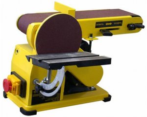

SVP писал(а):Обычный ленточношлифовальный. "Шкурка" в виде ленты, ролики, быстро крутится.
Знаю такую шкурку, у нас в цеху такой. Как им кривую балясину будет шкурить?
шкурка.jpg (6248 просмотров) <a class='original' href='./download/file.php?id=92195&mode=view' target=_blank>Загрузить оригинал (48.59 КБ)</a>
Сообщения: 5886
Re: Станок для изготовления балясин с ЧПУ
Нормально будет, если немного включить соображалку, ленту поуже взять итд итп.
Возможно ролики сделать подпружиненные, чтобы прижималась даже узкая по всей ширине.
Тут некий ниокр неизбежен. Посмотрите видео разных конвееров, там довольно часто
подобные штуки используются на финишных операциях.
Идеально было-бы её еще "крутить", но это уже "5я ось".
