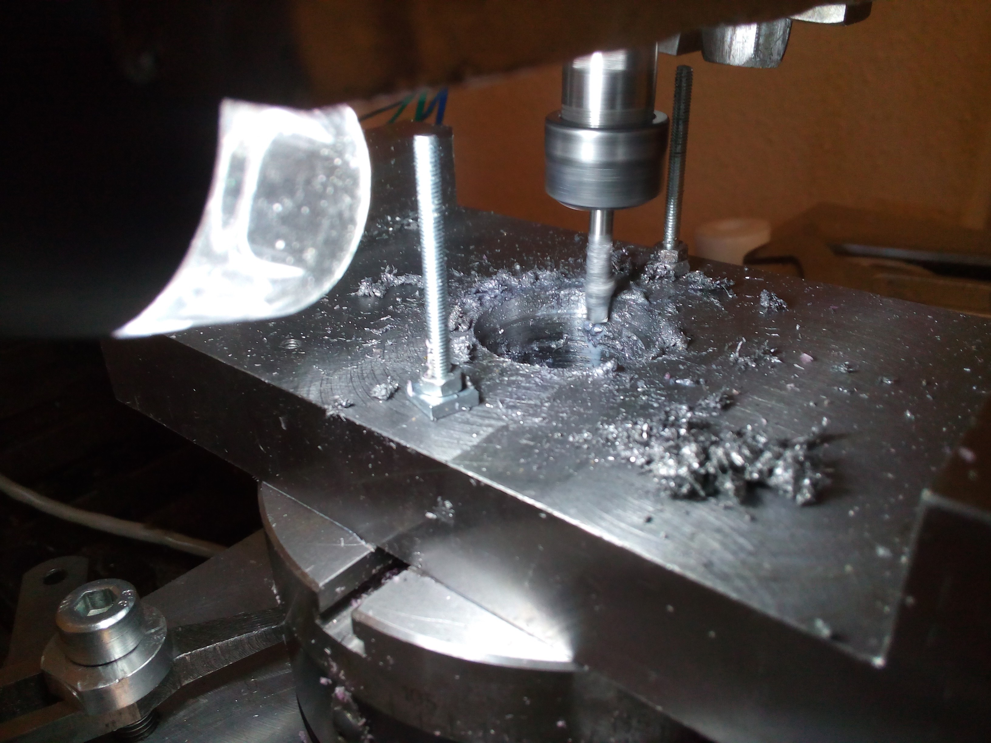

Кусание очередного "воска"
фреза ф4. глубина 4мм 0.5 за проход - материал сталь "что было".. потом убавил до 0.2 за проход - так его почти не слышно.
IMG_20170120_220444.jpg (5055 просмотров) <a class='original' href='./download/file.php?id=100604&mode=view' target=_blank>Загрузить оригинал (1.26 МБ)</a>
шпиндель
Сообщения: 1696
Репутация: 901
Откуда: Бологое
Re: Классический станок по воску на балконе
Сообщение шпиндель »
Maxekb77 писал(а):Кусание очередного "воска"
не...ну в верхнем углу, немного повизгивает ...а в правом нижнем, покашливает..а может у меня фото не так открылось..

Maxekb77 писал(а):шпиндель, чей это вдруг :)
ну так фото со звуком..или только у меня так ? )
