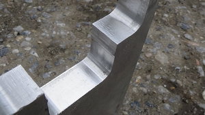

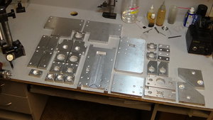

Дело в том что в организации где я покупаю металл, продают Д16Т плитами толщиной до 10мм. АМГ-6 продают как мне нужно 14мм и он даст почти такую же поверхность при фрезеровке как Д16Т и не налипнет на фрезу - уже проверяли. Кроме того мне его порежут в размер и не будут пытаться продать 1,5*3метра.
Поверхность АМГ-6 толщиной 16мм. Фрезеровал концевой фрезой ф6мм по 0.4мм за проход на своём станке 860*290
DSC00401.JPG (5724 просмотра) <a class='original' href='./download/file.php?id=85035&mode=view' target=_blank>Загрузить оригинал (1.78 МБ)</a>

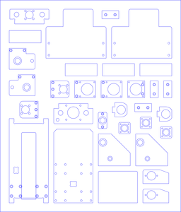

Разложил детали для фрезеровки на листе, лист получился 600*704мм
Раскладка.png (5724 просмотра) <a class='original' href='./download/file.php?id=85034&mode=view' target=_blank>Загрузить оригинал (325.95 КБ)</a>

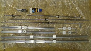

Пришла посылка от omsdima (http://www.cnc-club.ru/forum/viewtopic. ... 63&t=11158)
DSC00403.JPG (5597 просмотров) <a class='original' href='./download/file.php?id=85519&mode=view' target=_blank>Загрузить оригинал (2.34 МБ)</a>
Оплатил 15 июля, получил посылку 23 июля
Обработка ШВП под подшипники в норме, длины деталей, комплектность посылки в норме. Вместе с посылкой бесплатно были отправлены запасные шарики для ШВП.
Рекомендация начинающим станкостроителям:
Мне часто приходят цилиндрические рельсы у которых винты крепления алюминиевой подложки к рельсе болтаются и ничего толком не прижимают. Перед установкой рельс на станок - проверьте и протяните все винты.
ultrus
Сообщения: 1978
Репутация: 1329
Откуда: Воронеж
Re: Бюджетный станок 1100*680 по алюминию
Сообщение ultrus »
Шерлок Холмс писал(а):Мне часто приходят цилиндрические рельсы у которых винты крепления алюминиевой подложки к рельсе болтаются и ничего толком не прижимают. Перед установкой рельс на станок - проверьте и протяните все винты.
Ага! И после, хотя бы штангелем промерьте расстояние от плоскости опоры подложки до цилиндра рельсы.
Измерения вас немного огорчат. Но это не страшно, если вы выбрали такие направляющие, значит вам точность станка не очень-то и нужна.
А ещё меня прикалывают в этих направляющих отверстия в профиле просверленные "от балды". :hehehe:
Фердинанд Порше

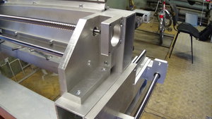

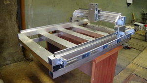

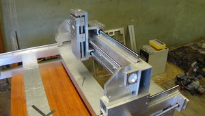

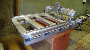

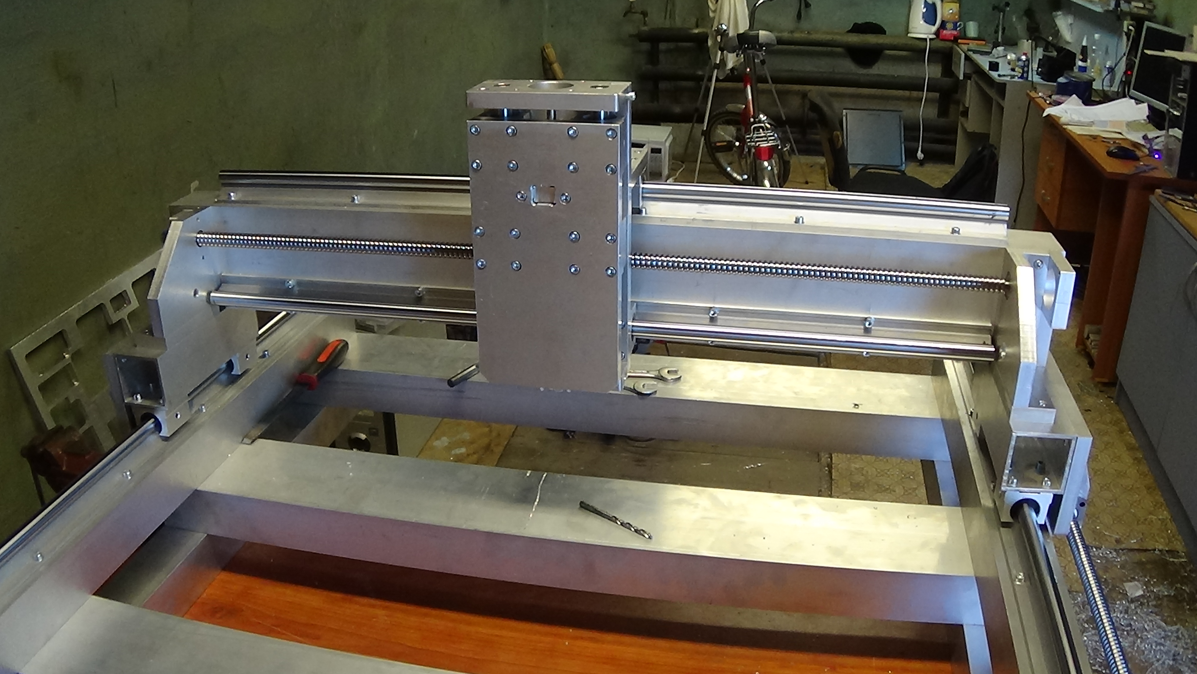

Стройка продолжается.
Крепёж установлен пока не весь. Когда придут ШД и муфты тогда поставлю остальной крепёж и буду выравнивать станок.

system72
Сообщения: 5
Зарегистрирован: 29 июл 2016, 14:26
Настоящее имя: sergeich
Сообщение system72 »
круто смотрится! и бюджет радует !
Слежу за ходом стройки, интересно продолжение. Т.к. тоже ищу почти такого же размаха станочек. Спасибо что делитесь такими подробностями.
Udjin
Сообщения: 2072
Репутация: 1248
Сообщение Udjin »
Первыми посдохнут направляющие по Z.
И даже не от стружки.
Ход маленький, ёрзанья много ..
Если интенсивно работать то довольно быстро. За год, в режиме обработки дюраля эпизодического, но объёмного. Задачи мои примерно представляешь.
Кратковременно можно продлить им жизнь развернув на 180 градусов и быстренько-быстренько отфрезеровав плиту с крепежом под хайвины какие .. 15-е, или 20-е, если ходом по Y можно пожертвовать.
Это по личному опыту.
По профилю портала.
Рекомендую залить его. Эпокси с наполнителем. Хоть стружка, хоть галька.
Будет и жёстко и потише, при работе по дюральке. А то выселят, коллеги по модэлке :-)
