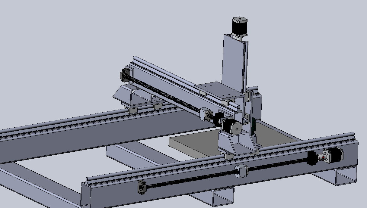

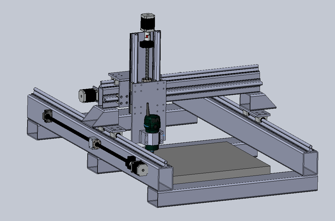

Метало прокат. Основное Трубы стенка 5mm
габаритный размер 1500x1000
Рабочее поле:
800x500
Обрабатываемые материалы:
Дерево, пластик, цвет метал.
Чертежи, фото, видео станка:
Эскиз в Solidworks.
s1.png (4325 просмотров) <a class='original' href='./download/file.php?id=78111&mode=view' target=_blank>Загрузить оригинал (92.6 КБ)</a>
s2.png (4325 просмотров) <a class='original' href='./download/file.php?id=78112&mode=view' target=_blank>Загрузить оригинал (92.59 КБ)</a>

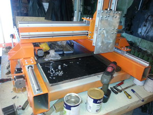

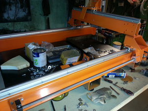

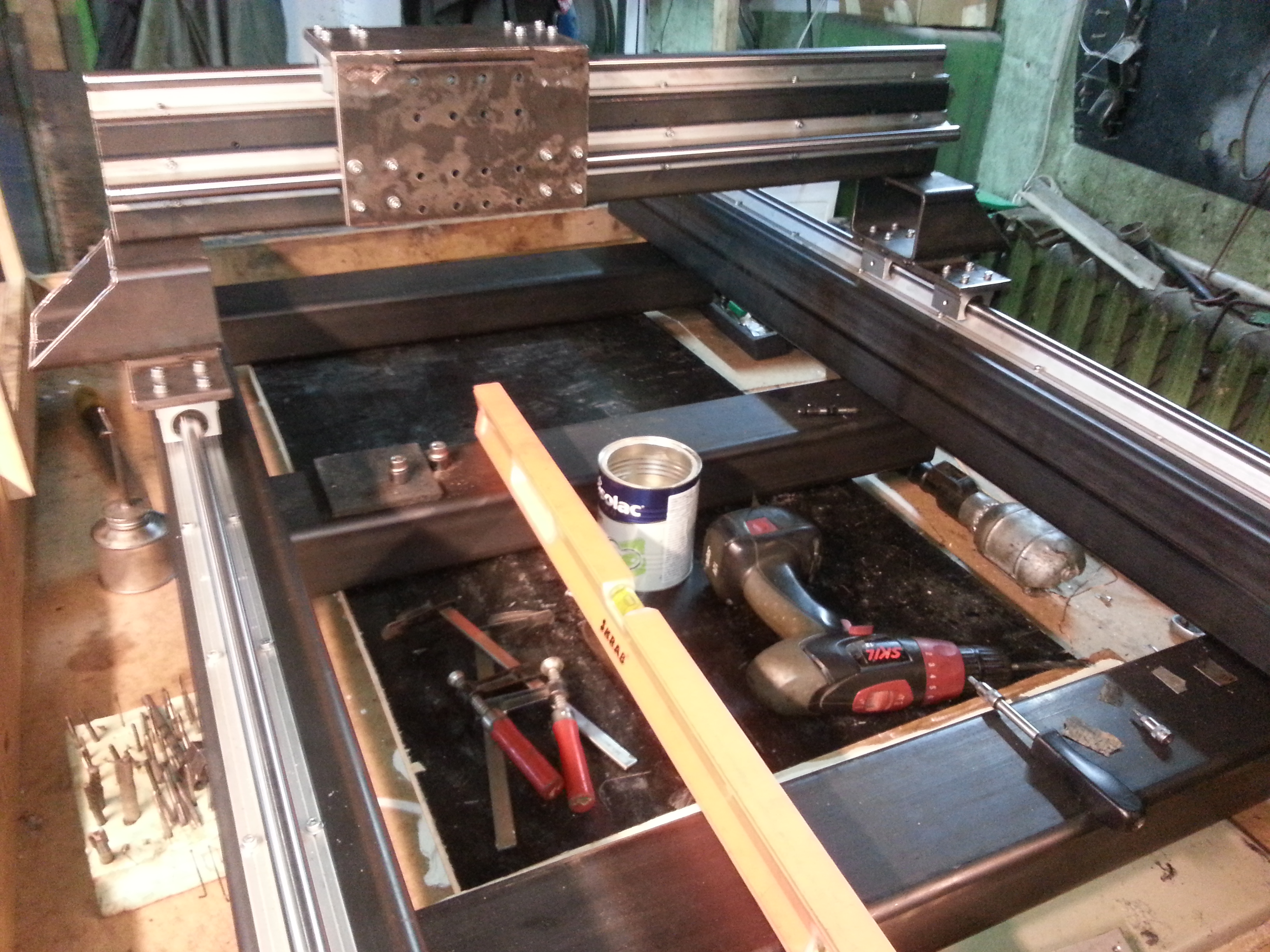

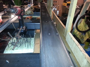

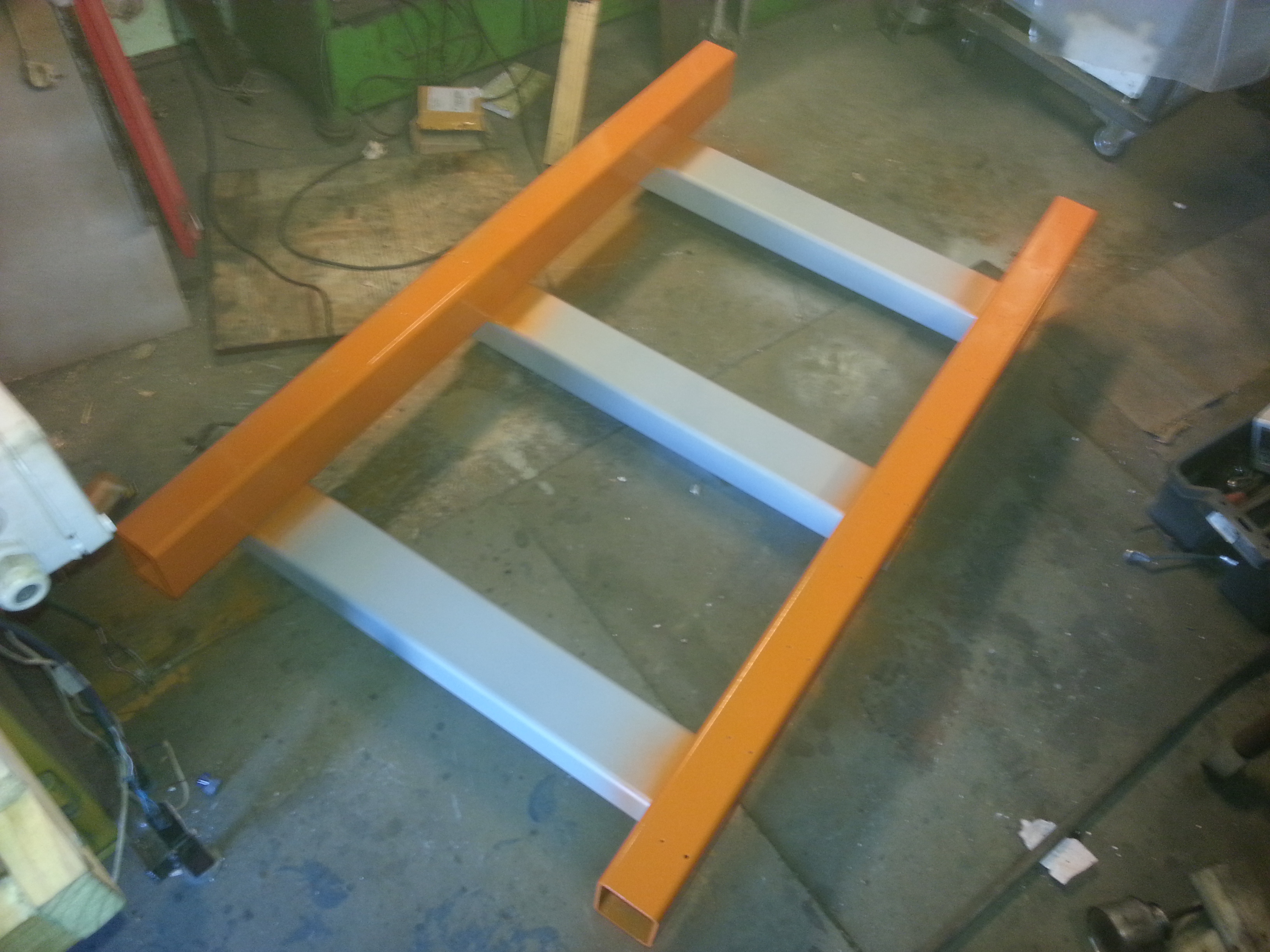

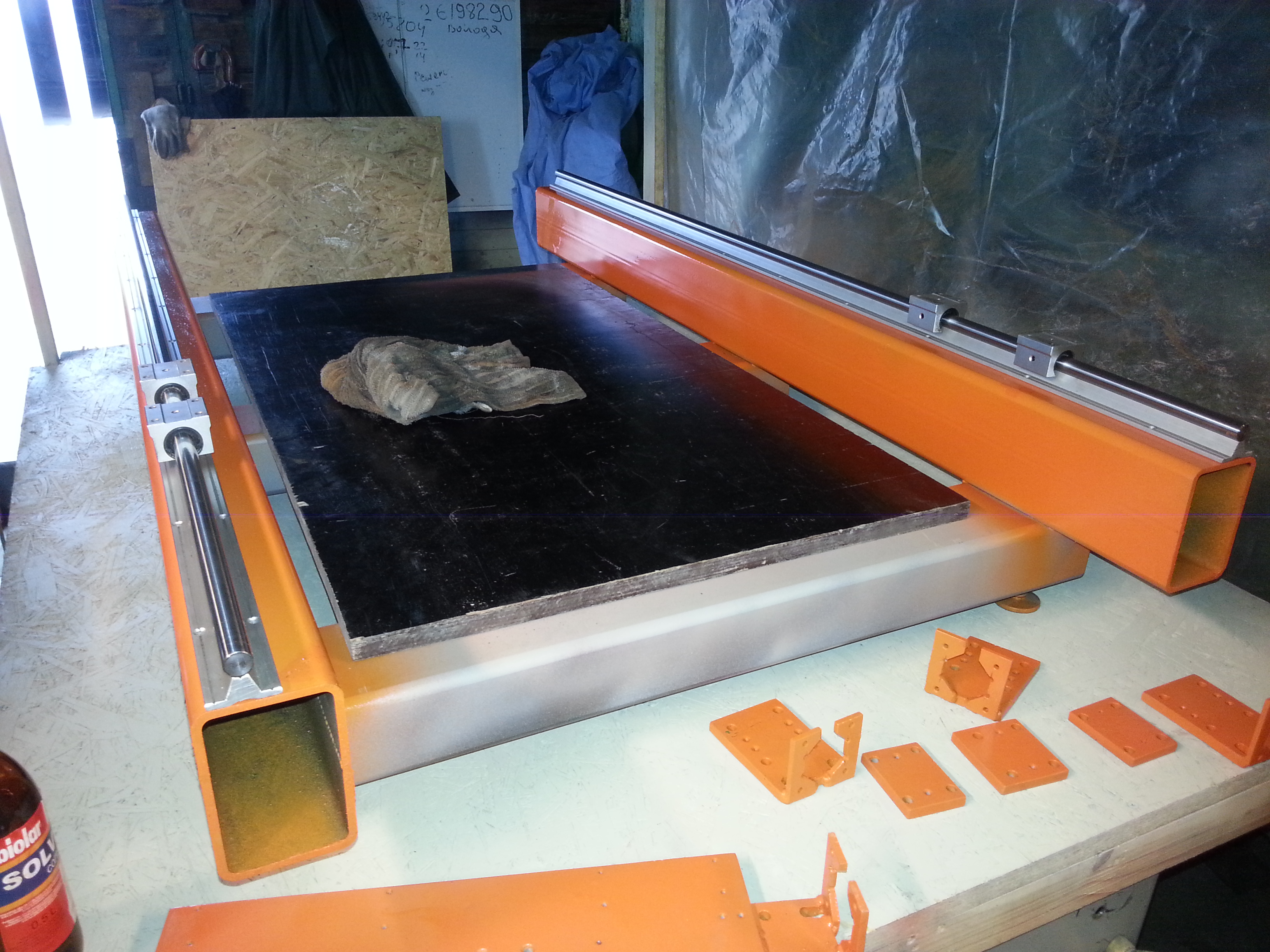

Рама.
Пробую собрать раму.
r1 (7).jpg (4313 просмотров) <a class='original' href='./download/file.php?id=78116&mode=view' target=_blank>Загрузить оригинал (2.33 МБ)</a>
r1 (4).jpg (4313 просмотров) <a class='original' href='./download/file.php?id=78113&mode=view' target=_blank>Загрузить оригинал (2.29 МБ)</a>
r1 (5).jpg (4313 просмотров) <a class='original' href='./download/file.php?id=78114&mode=view' target=_blank>Загрузить оригинал (2.67 МБ)</a>
r1 (6).jpg (4313 просмотров) <a class='original' href='./download/file.php?id=78115&mode=view' target=_blank>Загрузить оригинал (2.39 МБ)</a>
Bakhtin
Сообщения: 44
Зарегистрирован: 02 ноя 2015, 00:20
Репутация: 10
Настоящее имя: Владимир Бахтин
Откуда: Фигейра да Фож, Португалия
Re: Метало прокат 800x500
Сообщение Bakhtin »

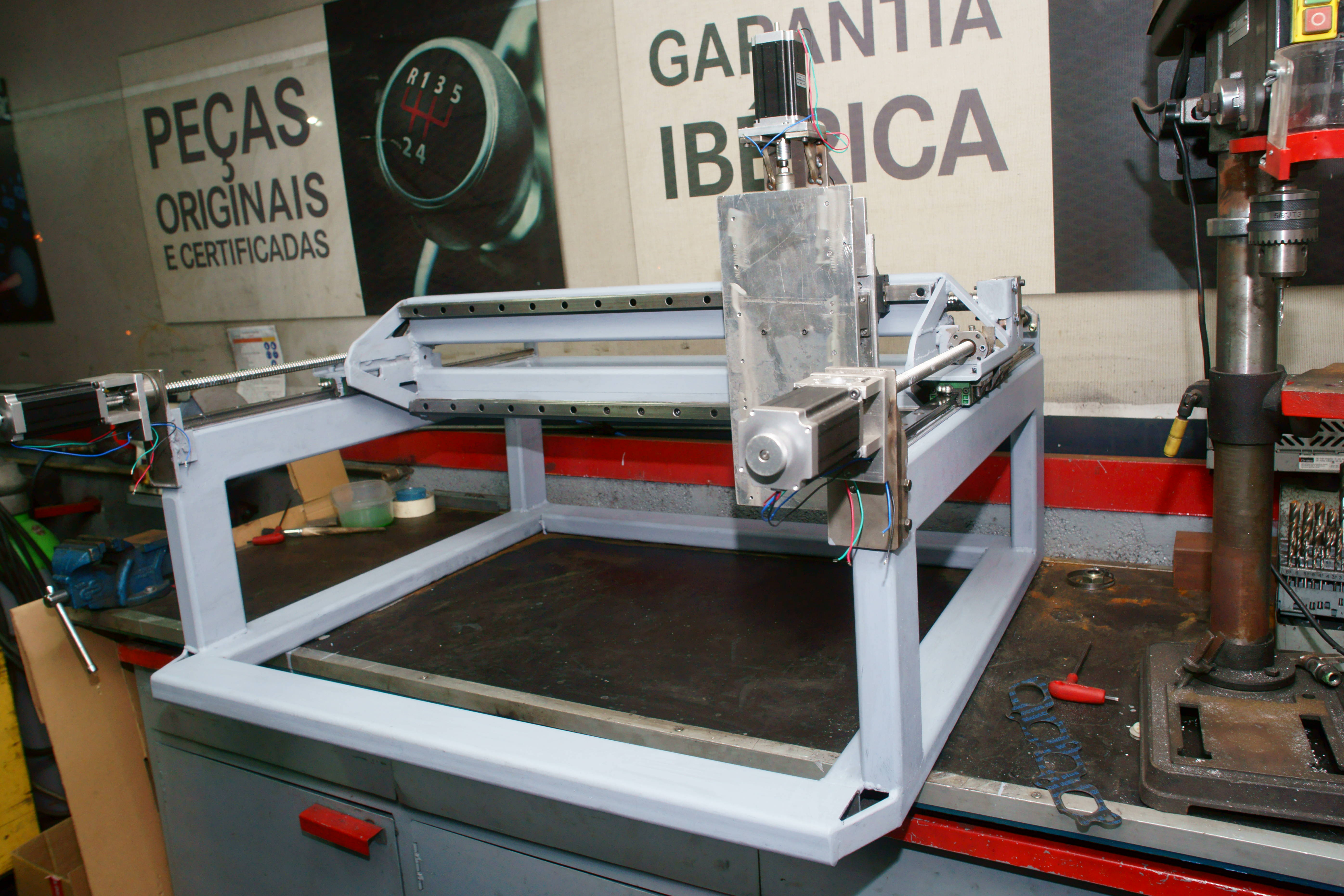

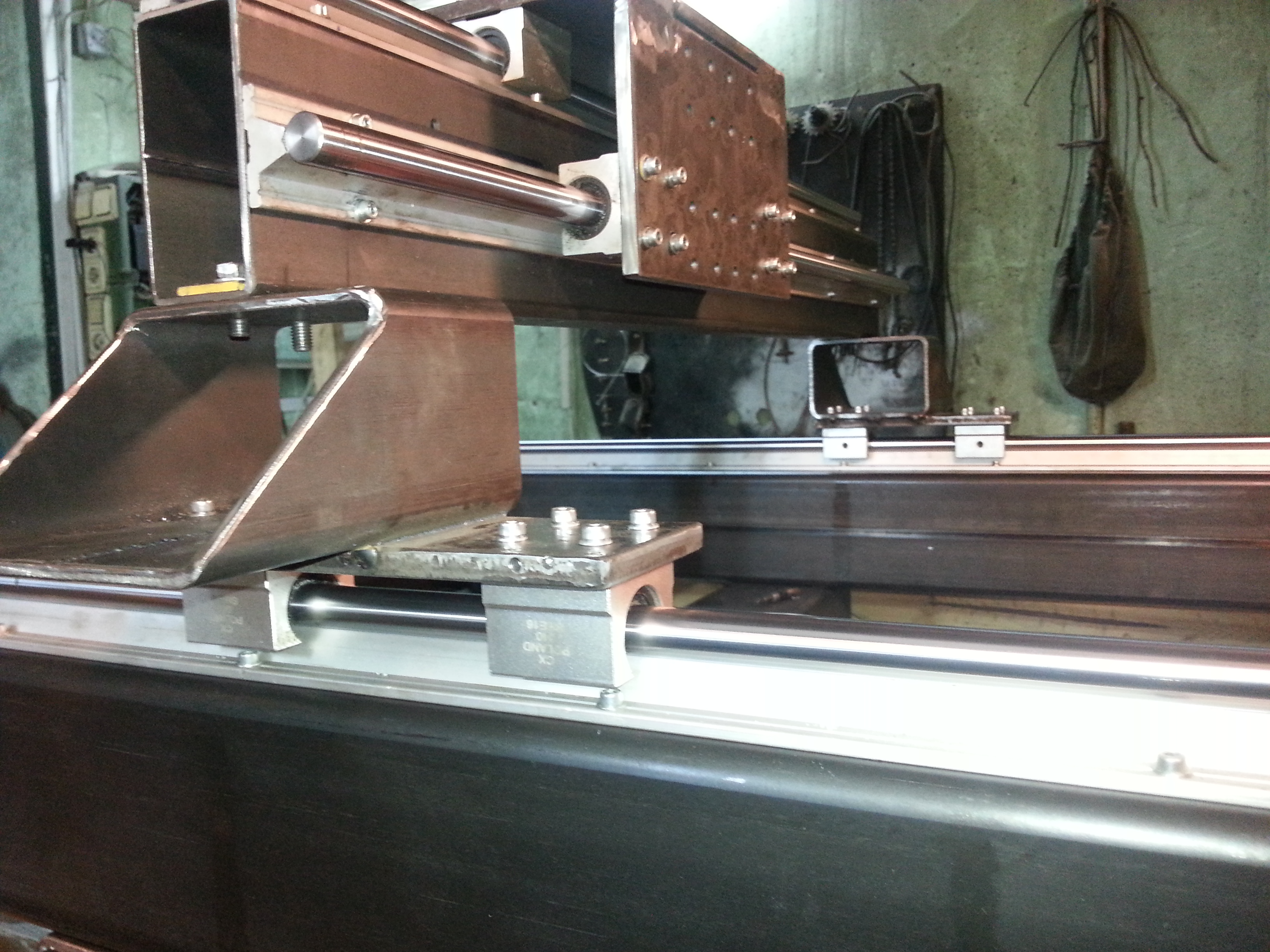

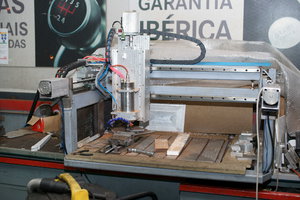

Портал будет вибрировать и болтаться как осиновый лист . Направляющая нижняя по оси Х прикручена почтит посредине трубы. если закрепить ближе к низу - будет по жестче. Открытые квадратные сечения будут сильно гулять по диагонали.

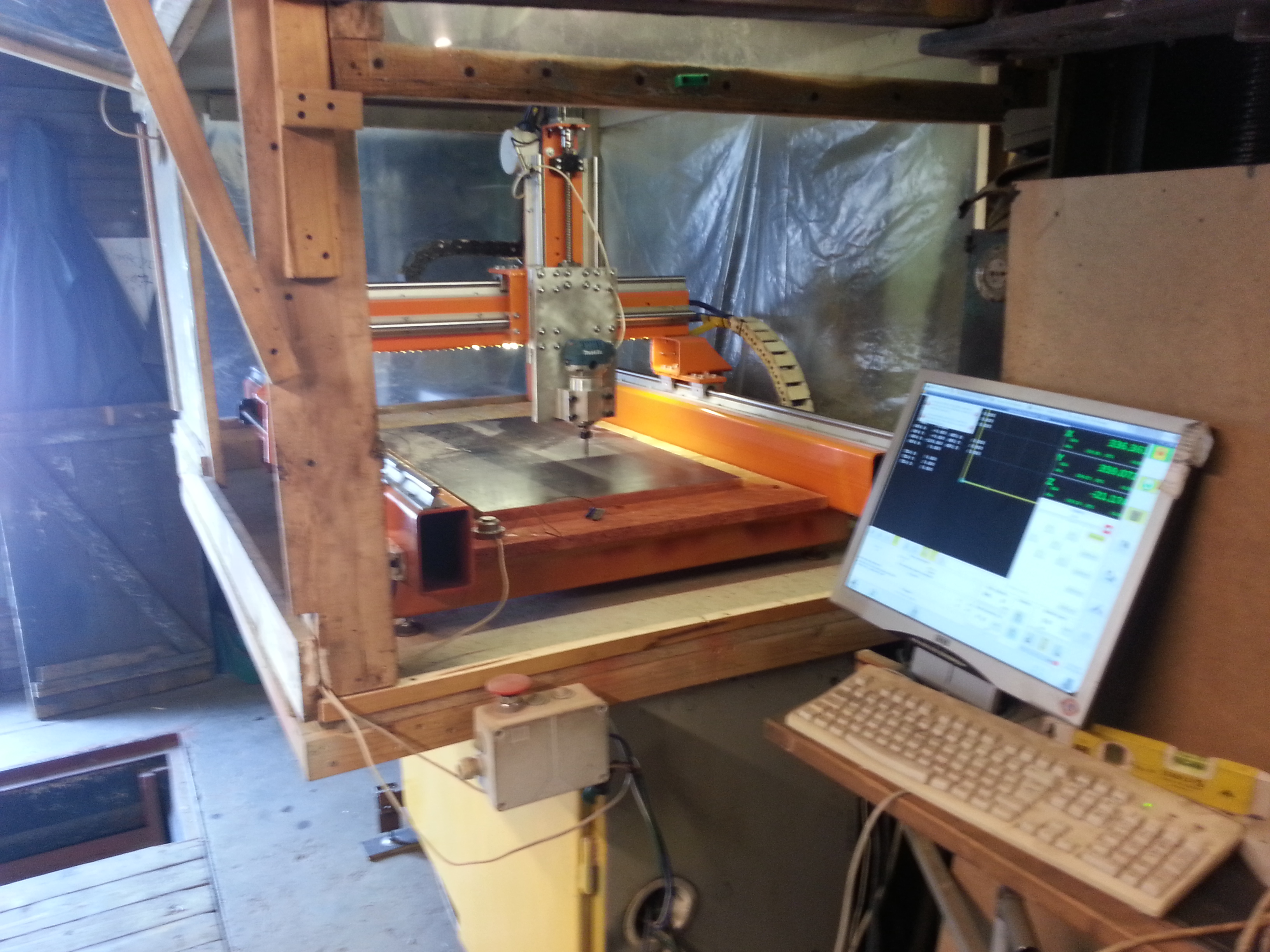

DSC07583.JPG (4254 просмотра) <a class='original' href='./download/file.php?id=78150&mode=view' target=_blank>Загрузить оригинал (2.09 МБ)</a>
DSC07580.JPG (4254 просмотра) <a class='original' href='./download/file.php?id=78151&mode=view' target=_blank>Загрузить оригинал (2 МБ)</a>
рабочее поле 760х580 2.2 квт. труба 80х40х5. при работе фрезами больше 6 мм по алюминию жесткости маловато. (4254 просмотра) <a class='original' href='./download/file.php?id=78152&mode=view' target=_blank>Загрузить оригинал (1.84 МБ)</a>

Bakhtin писал(а): Открытые квадратные сечения будут сильно гулять по диагонали.
Да, согласен. У себя буду переделывать, так как жесткость хоть и присутствует, спасает только то что два винта на ось. Но переделка уже к осени сейчас времени нет.

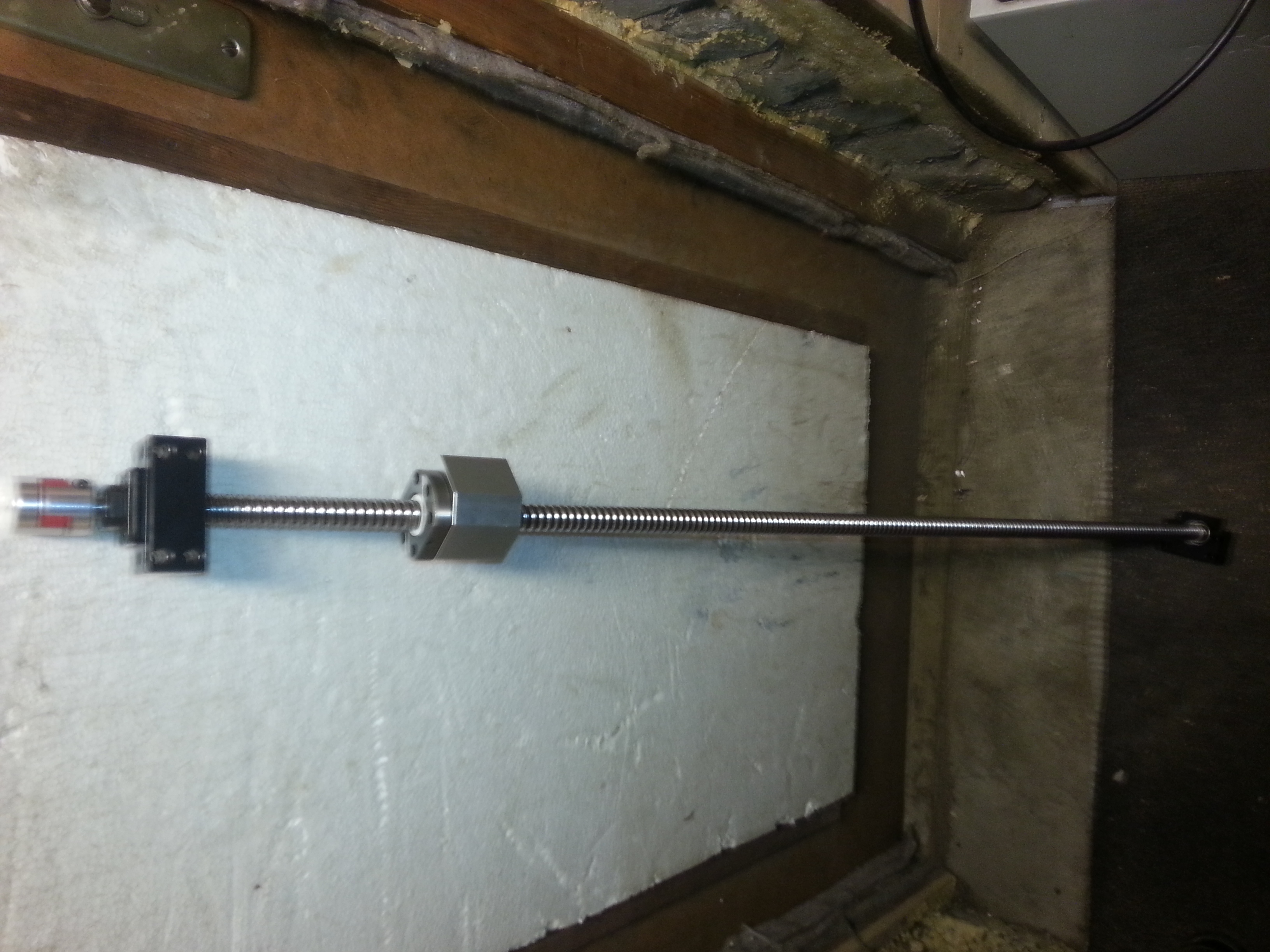

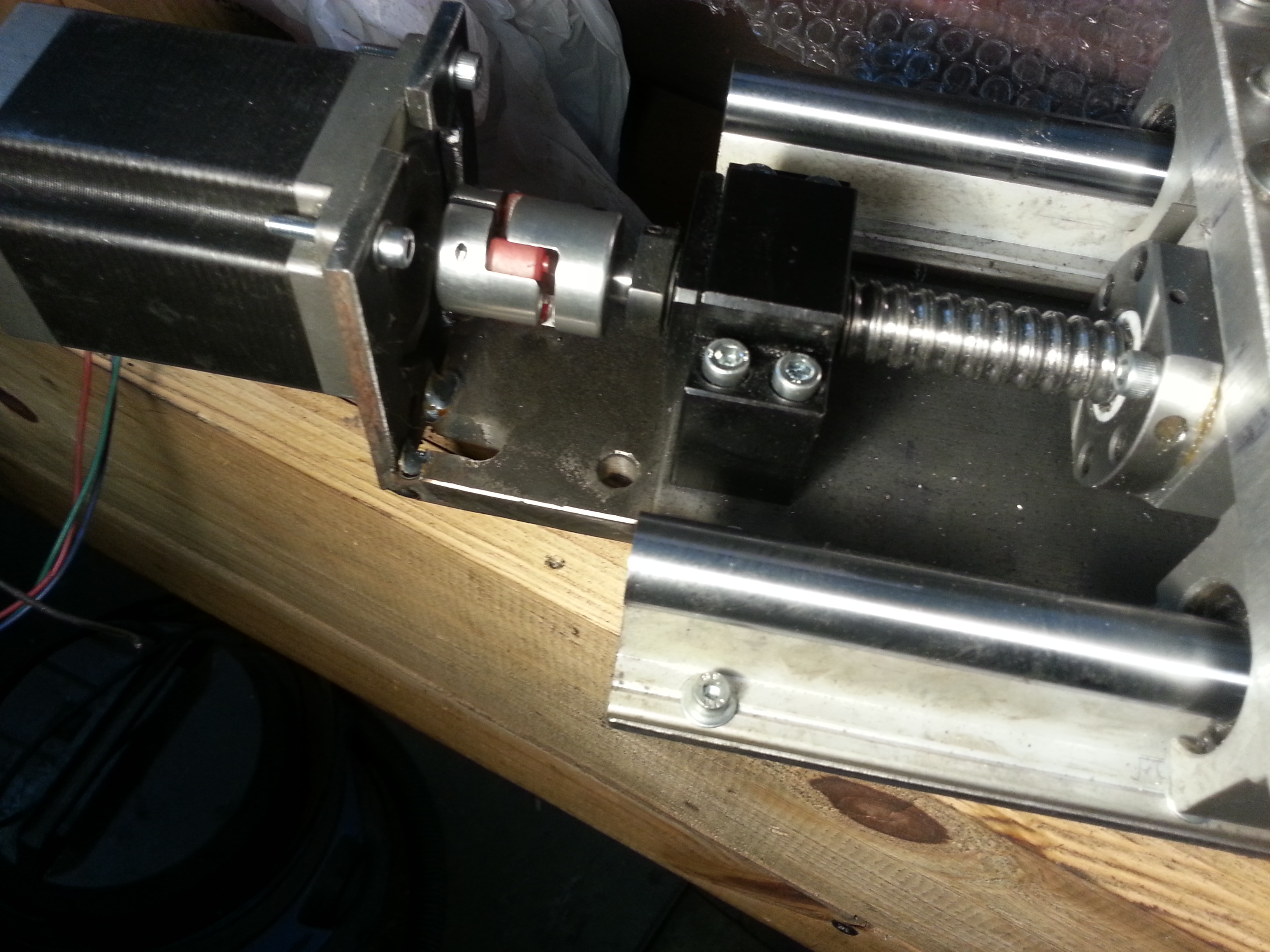

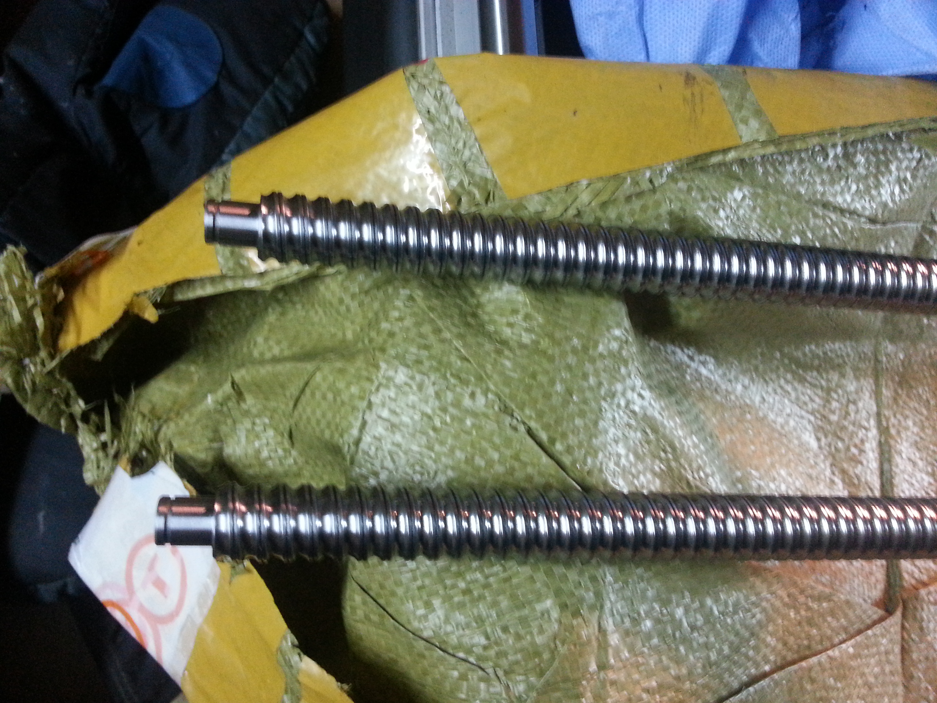

швп из Китая с заделанными концами.
v1.jpg (4182 просмотра) <a class='original' href='./download/file.php?id=78176&mode=view' target=_blank>Загрузить оригинал (2.58 МБ)</a>
v2.jpg (4182 просмотра) <a class='original' href='./download/file.php?id=78177&mode=view' target=_blank>Загрузить оригинал (3.05 МБ)</a>

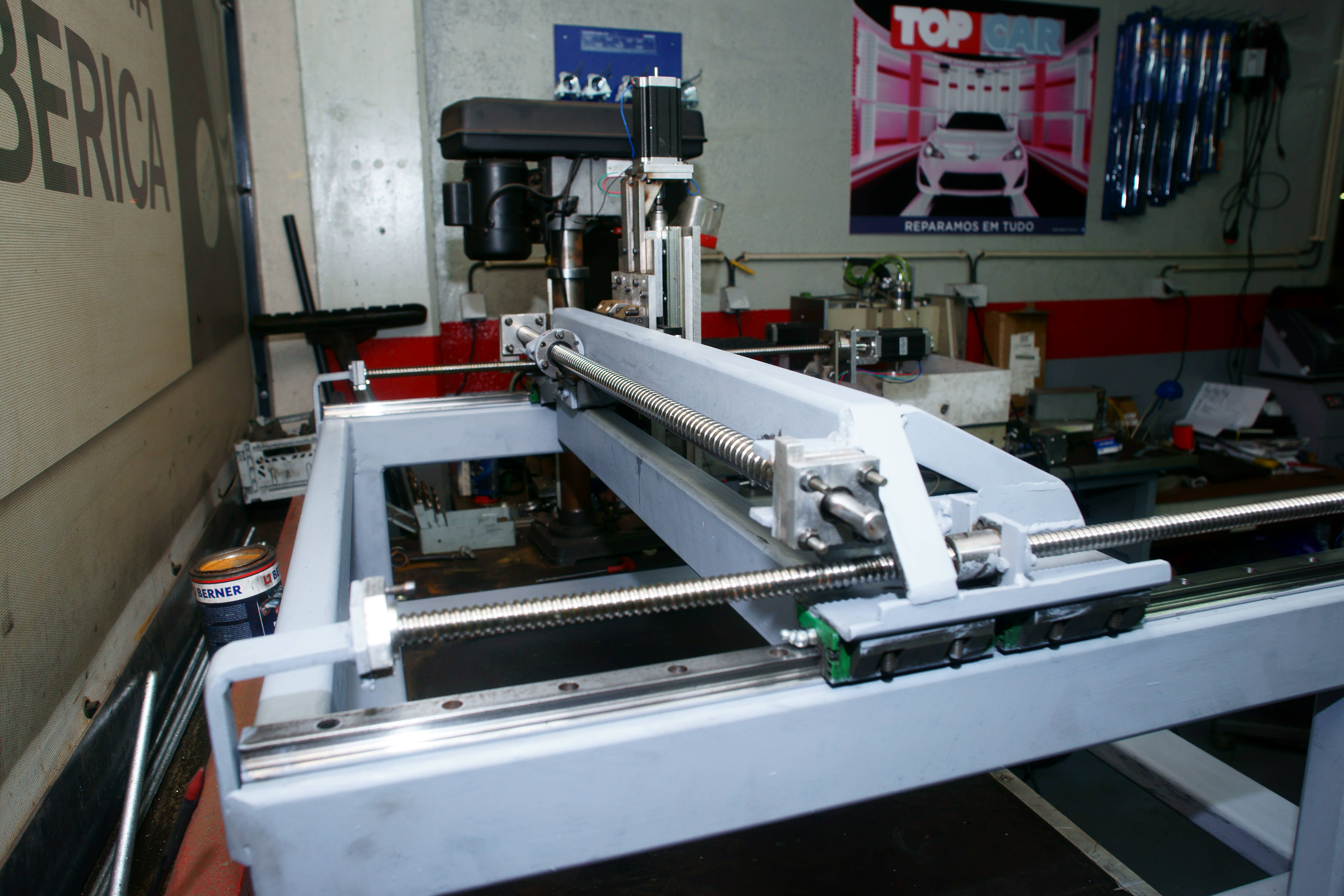

В сборе.
v3.jpg (4179 просмотров) <a class='original' href='./download/file.php?id=78178&mode=view' target=_blank>Загрузить оригинал (1.71 МБ)</a>

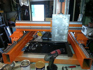

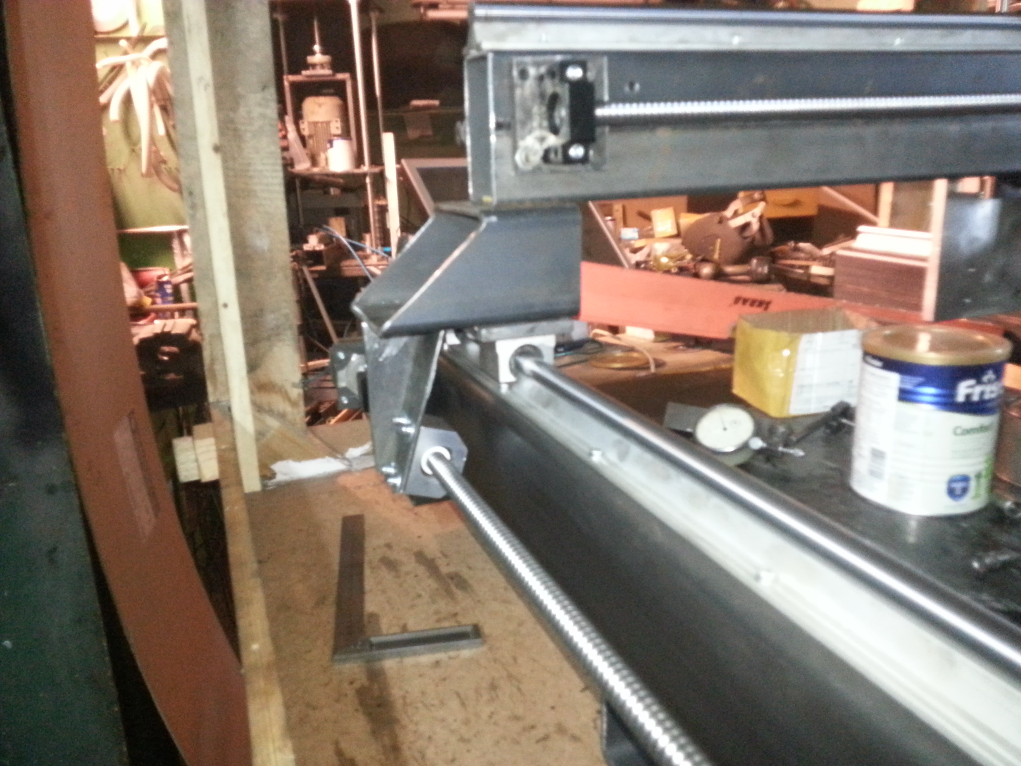

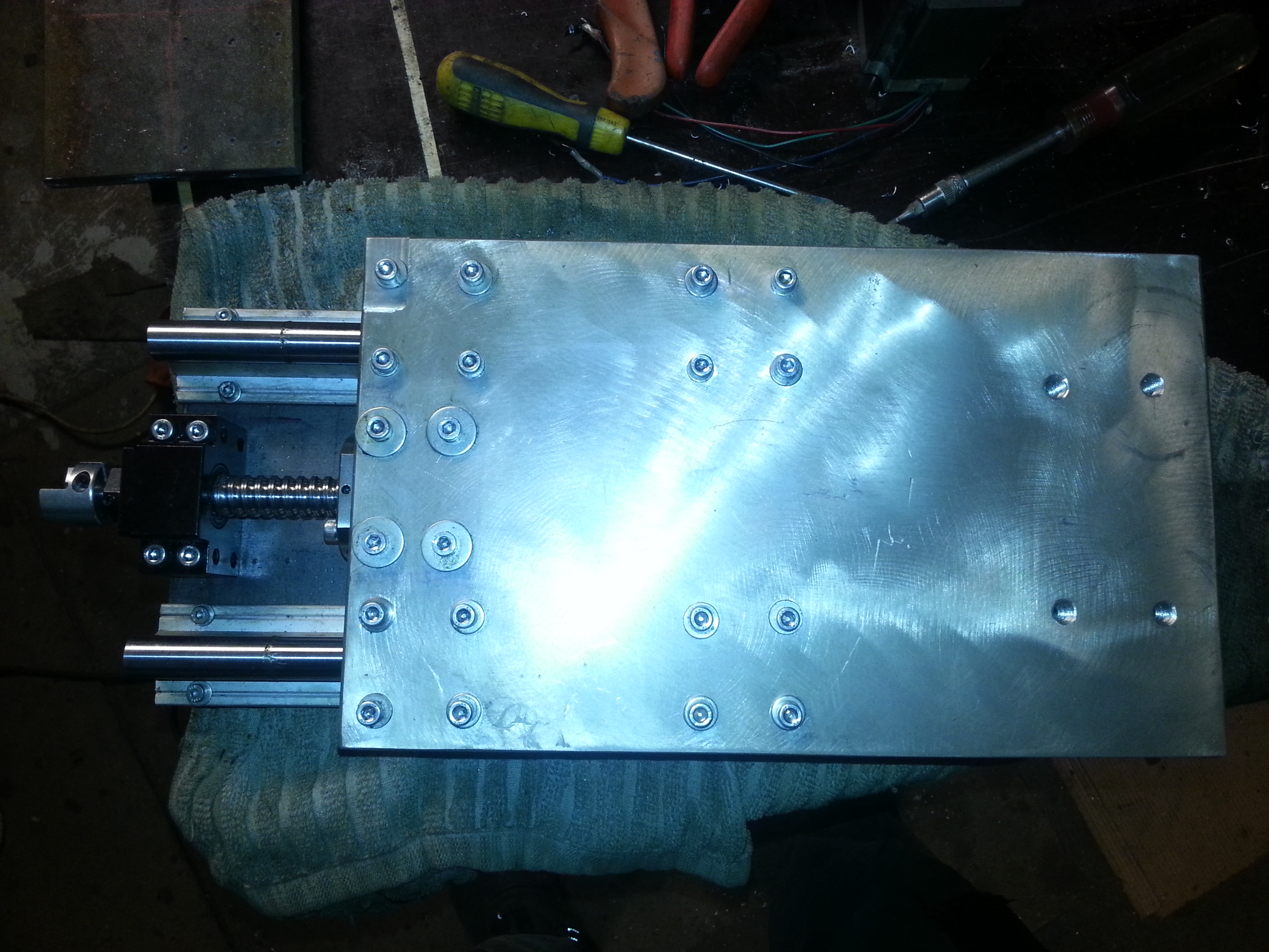

Примерка Z
Z1.jpg (4178 просмотров) <a class='original' href='./download/file.php?id=78179&mode=view' target=_blank>Загрузить оригинал (2.47 МБ)</a>
В сборе с швп
z22.jpg (4171 просмотр) <a class='original' href='./download/file.php?id=78186&mode=view' target=_blank>Загрузить оригинал (1.84 МБ)</a>
z21.jpg (4171 просмотр) <a class='original' href='./download/file.php?id=78184&mode=view' target=_blank>Загрузить оригинал (2.1 МБ)</a>

Зачем ШВП по осям короче на пол метра рабочего хода?

Направляющи были уже от другого варианта, резать не захотел. А практика показала что 1м швп мне хватит. И доставка до 1метра обычной почтой. Все что больше курьерской а там ценик доставки равен цене швп.

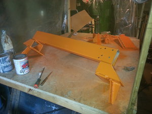

Красим
kr1.jpg (4106 просмотров) <a class='original' href='./download/file.php?id=78219&mode=view' target=_blank>Загрузить оригинал (1.92 МБ)</a>
kr2.jpg (4106 просмотров) <a class='original' href='./download/file.php?id=78220&mode=view' target=_blank>Загрузить оригинал (1.92 МБ)</a>

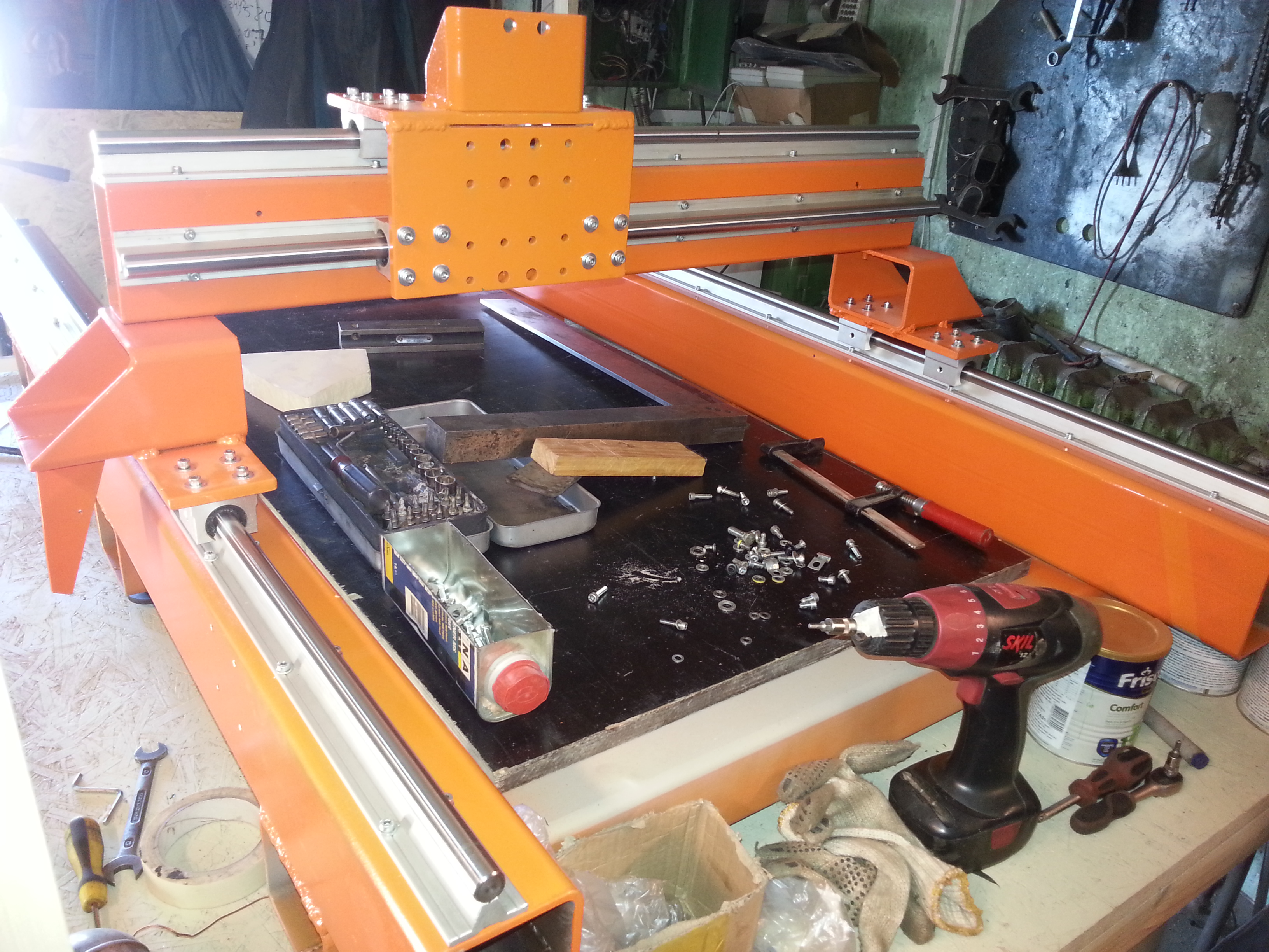

Сообщение straga »

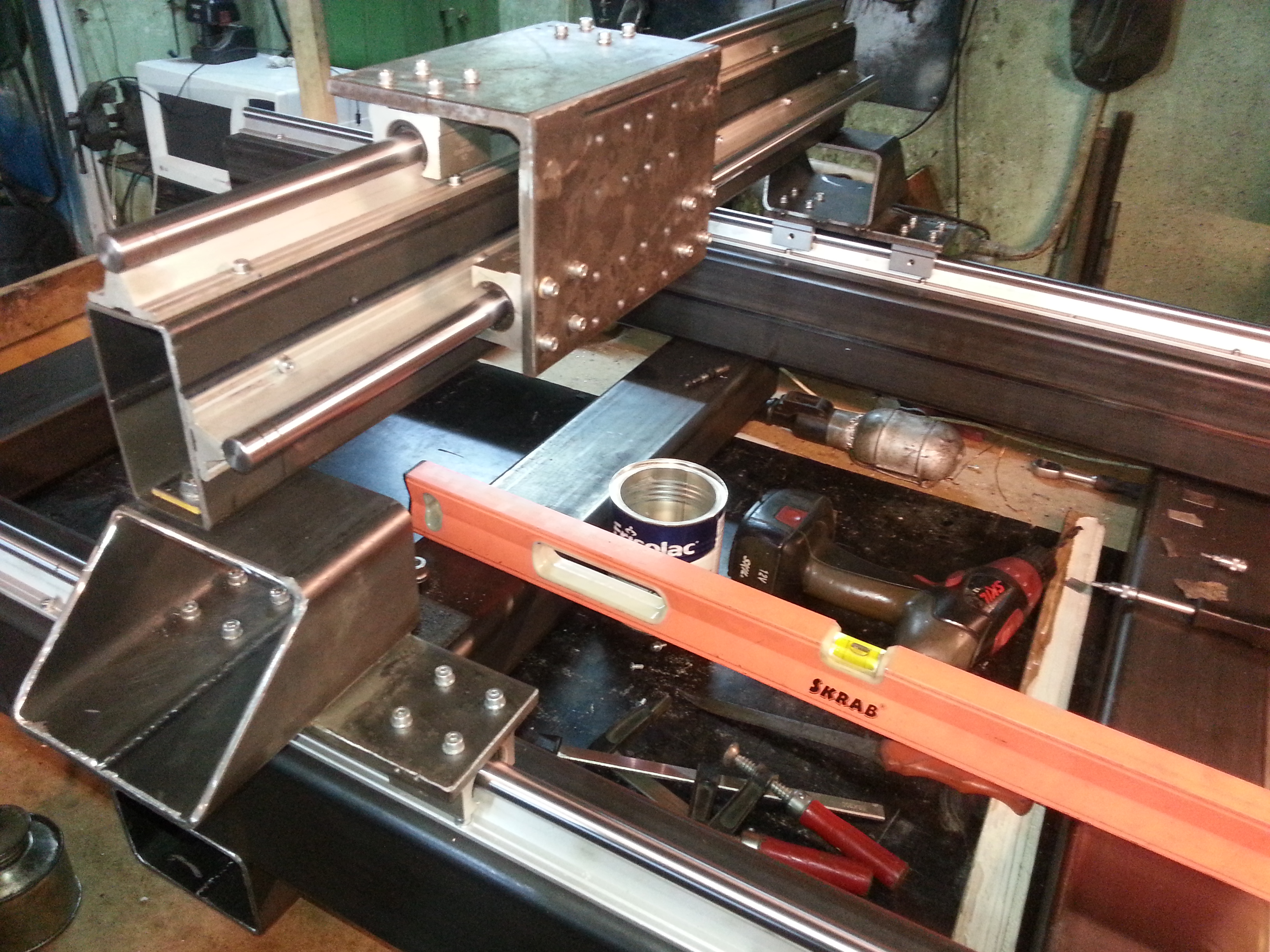

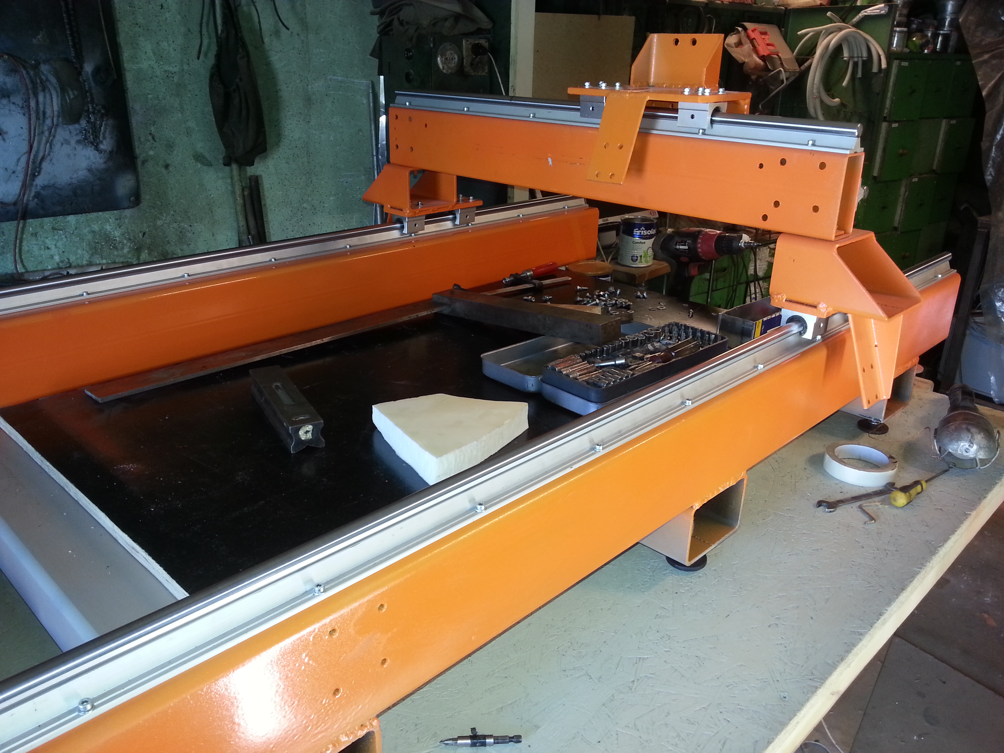

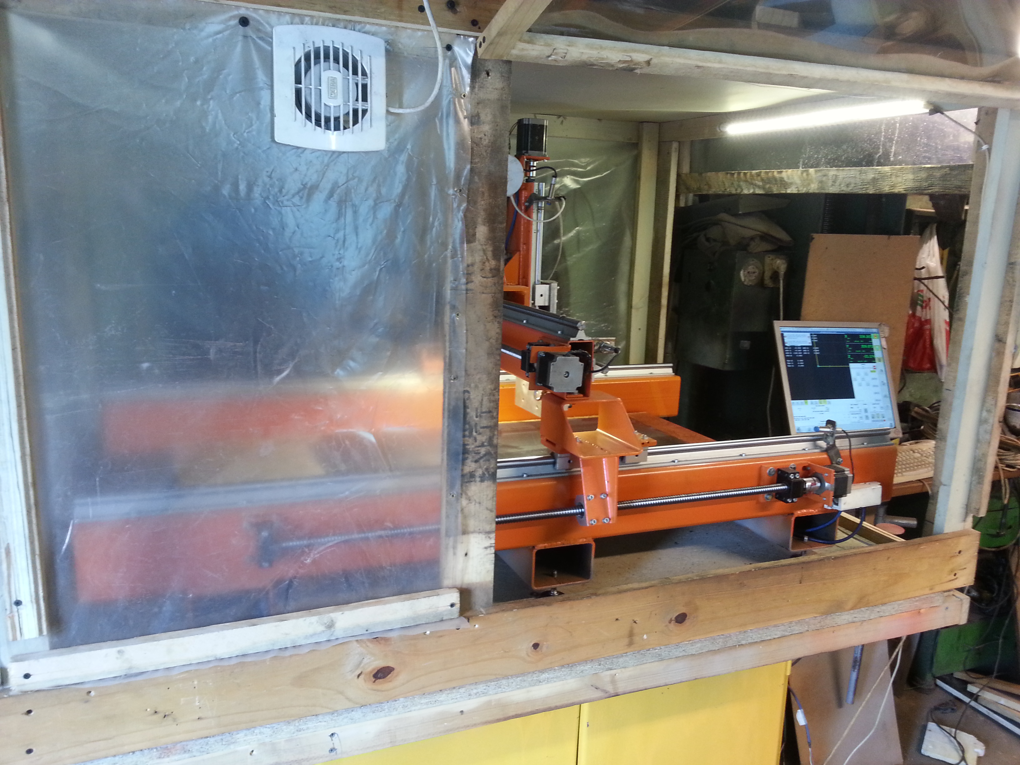

Сборка рамы.
ss4.jpg (4048 просмотров) <a class='original' href='./download/file.php?id=78372&mode=view' target=_blank>Загрузить оригинал (2.2 МБ)</a>
ss3.jpg (4048 просмотров) <a class='original' href='./download/file.php?id=78371&mode=view' target=_blank>Загрузить оригинал (2.39 МБ)</a>
ss2.jpg (4048 просмотров) <a class='original' href='./download/file.php?id=78370&mode=view' target=_blank>Загрузить оригинал (2.36 МБ)</a>
ss1.jpg (4048 просмотров) <a class='original' href='./download/file.php?id=78369&mode=view' target=_blank>Загрузить оригинал (2.05 МБ)</a>

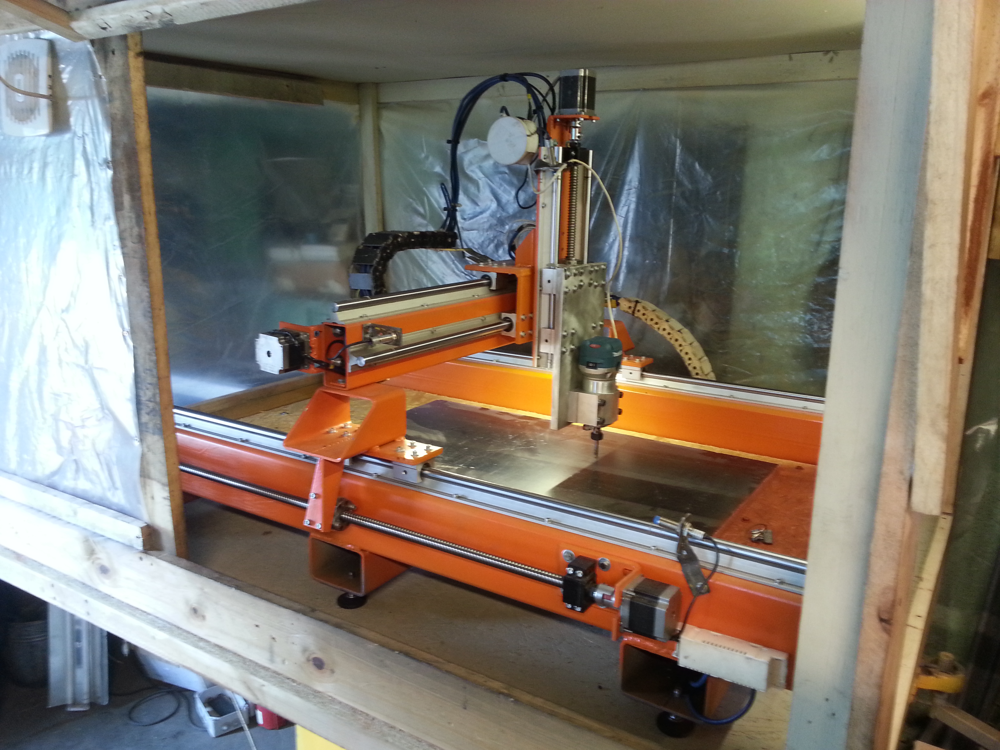

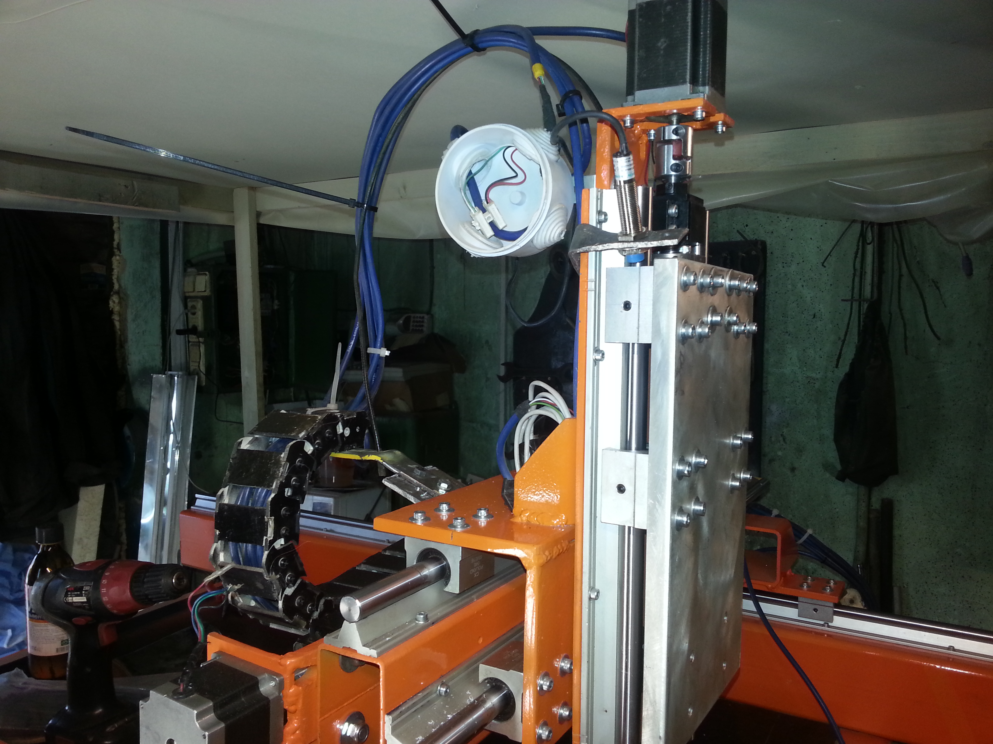

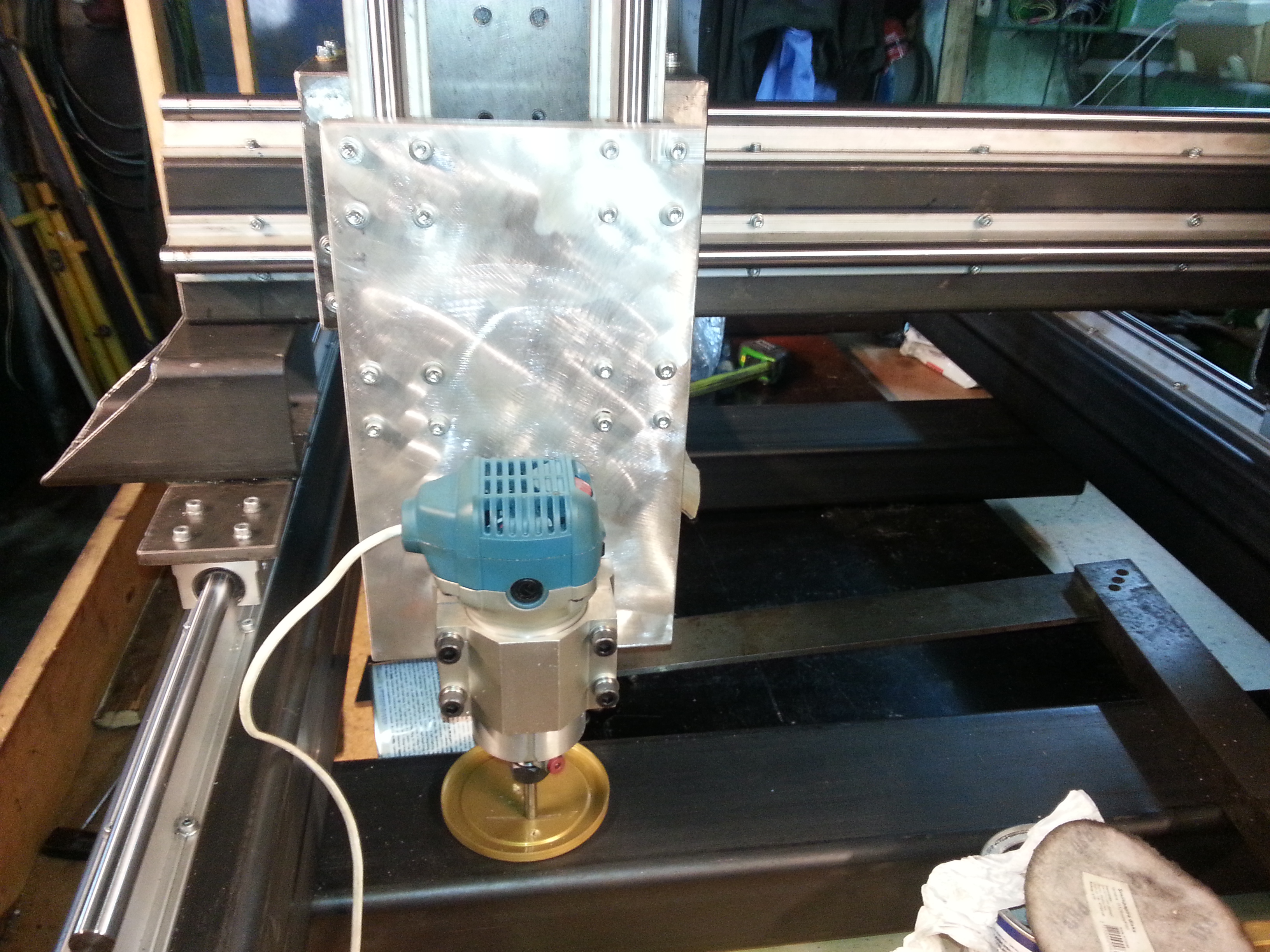

Швп - Ось Z
zzzs.jpg (4014 просмотров) <a class='original' href='./download/file.php?id=78378&mode=view' target=_blank>Загрузить оригинал (1.79 МБ)</a>
p1.jpg (4014 просмотров) <a class='original' href='./download/file.php?id=78379&mode=view' target=_blank>Загрузить оригинал (1.93 МБ)</a>
Собираем дальше.
p5.jpg (4014 просмотров) <a class='original' href='./download/file.php?id=78383&mode=view' target=_blank>Загрузить оригинал (2.2 МБ)</a>
p3.jpg (4014 просмотров) <a class='original' href='./download/file.php?id=78381&mode=view' target=_blank>Загрузить оригинал (2.01 МБ)</a>
p2.jpg (4014 просмотров) <a class='original' href='./download/file.php?id=78380&mode=view' target=_blank>Загрузить оригинал (2.11 МБ)</a>
p4.jpg (4014 просмотров) <a class='original' href='./download/file.php?id=78382&mode=view' target=_blank>Загрузить оригинал (2.12 МБ)</a>

По остальным осям ещё куда ни шло, но Z я бы переделал.
Гигантское расстояние между креплением гайки швп и креплением шпинделя, направляющие отпилить-не велика потеря. А так, большой рычаг получился.
straga
Сообщения: 51
Зарегистрирован: 26 фев 2012, 16:54
Репутация: 18
Настоящее имя: Виктор
Откуда: Латвия - Даугавпилс.
Сообщение straga »
Какая разница где крепится гайка. Гайка толкает вверх в низ. А ездит все по направляющим где по два блока с каждой стороны.

Г-образная установка рельс по Y не имеет никакого смысла и в целом снижает жесткость.
sergey27rus
Сообщения: 1146
Репутация: 730
Сообщение sergey27rus »
AVK74 писал(а):Г-образная установка рельс по Y не имеет никакого смысла и в целом снижает жесткость.
Жесткости не убавится, не прибавится, многие промстанки так делают, я не исключение, в моем проекте (который еще руки не доходят доделать, времени ((( и д.р.) единственное, я б порекомендовал косынки по оси Z побольше поставить.

тут скорей Y закрутит, чем что-то с Z случится.
