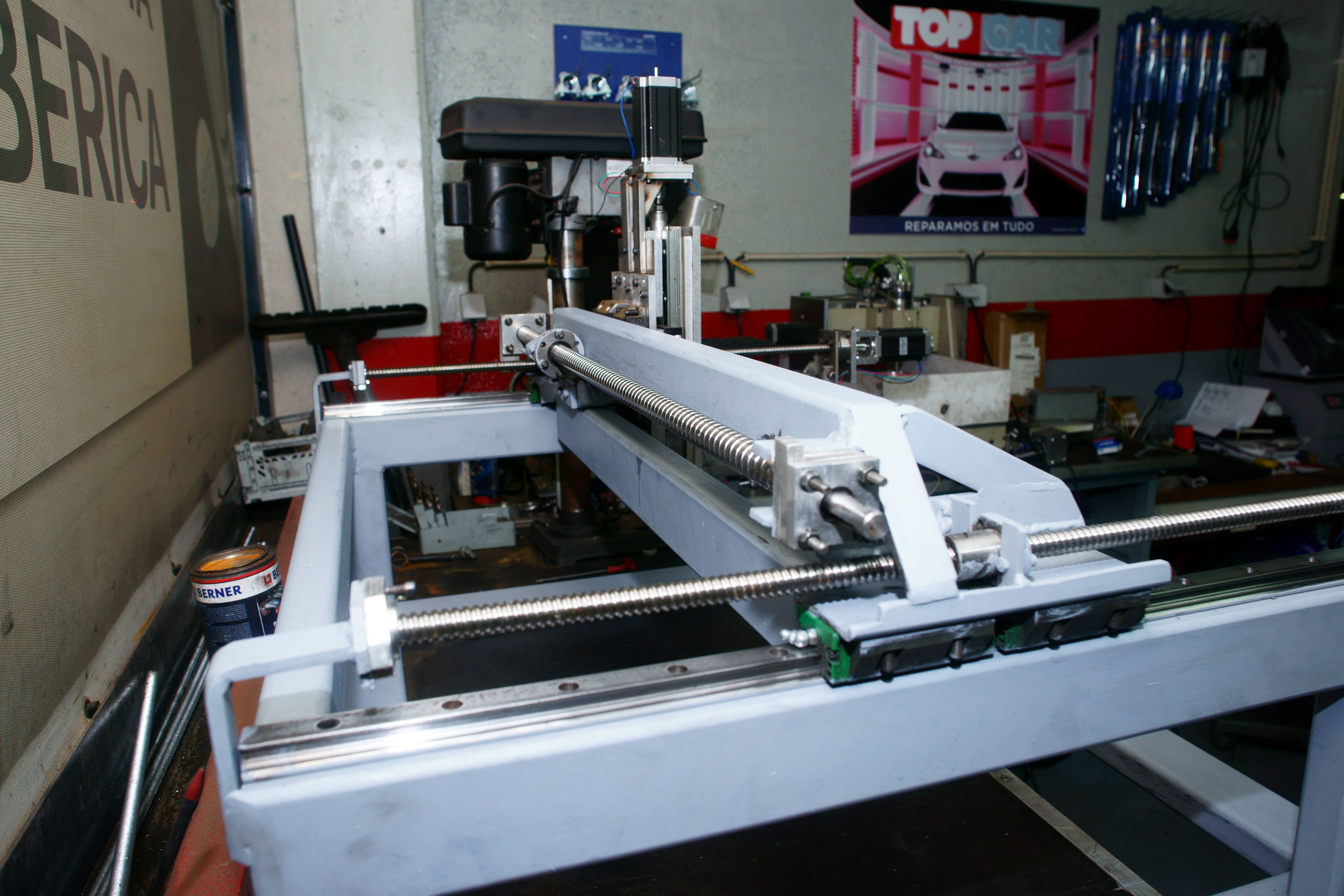

Метало прокат. Основное Трубы стенка 5mm
габаритный размер 1500x1000
Рабочее поле:
800x500

Рама.
Пробую собрать раму.
r1 (7).jpg (4827 просмотров) <a class='original' href='./download/file.php?id=78116&mode=view' target=_blank>Загрузить оригинал (2.33 МБ)</a>
r1 (4).jpg (4827 просмотров) <a class='original' href='./download/file.php?id=78113&mode=view' target=_blank>Загрузить оригинал (2.29 МБ)</a>
r1 (5).jpg (4827 просмотров) <a class='original' href='./download/file.php?id=78114&mode=view' target=_blank>Загрузить оригинал (2.67 МБ)</a>
r1 (6).jpg (4827 просмотров) <a class='original' href='./download/file.php?id=78115&mode=view' target=_blank>Загрузить оригинал (2.39 МБ)</a>

Re: Метало прокат 800x500
Сообщение Bakhtin »
Портал будет вибрировать и болтаться как осиновый лист . Направляющая нижняя по оси Х прикручена почтит посредине трубы. если закрепить ближе к низу - будет по жестче. Открытые квадратные сечения будут сильно гулять по диагонали.
DSC07583.JPG (4768 просмотров) <a class='original' href='./download/file.php?id=78150&mode=view' target=_blank>Загрузить оригинал (2.09 МБ)</a>
DSC07580.JPG (4768 просмотров) <a class='original' href='./download/file.php?id=78151&mode=view' target=_blank>Загрузить оригинал (2 МБ)</a>
рабочее поле 760х580 2.2 квт. труба 80х40х5. при работе фрезами больше 6 мм по алюминию жесткости маловато. (4768 просмотров) <a class='original' href='./download/file.php?id=78152&mode=view' target=_blank>Загрузить оригинал (1.84 МБ)</a>
sergey27rus
Сообщения: 1129
Репутация: 730
Сообщение sergey27rus »
Bakhtin писал(а): Открытые квадратные сечения будут сильно гулять по диагонали.
Да, согласен. У себя буду переделывать, так как жесткость хоть и присутствует, спасает только то что два винта на ось. Но переделка уже к осени сейчас времени нет.

Сообщение AVK74 »
Г-образная установка рельс по Y не имеет никакого смысла и в целом снижает жесткость.
sergey27rus
Сообщения: 1129
Репутация: 730
AVK74 писал(а):Г-образная установка рельс по Y не имеет никакого смысла и в целом снижает жесткость.
Жесткости не убавится, не прибавится, многие промстанки так делают, я не исключение, в моем проекте (который еще руки не доходят доделать, времени ((( и д.р.) единственное, я б порекомендовал косынки по оси Z побольше поставить.

Сообщение straga »
тут скорей Y закрутит, чем что-то с Z случится.
