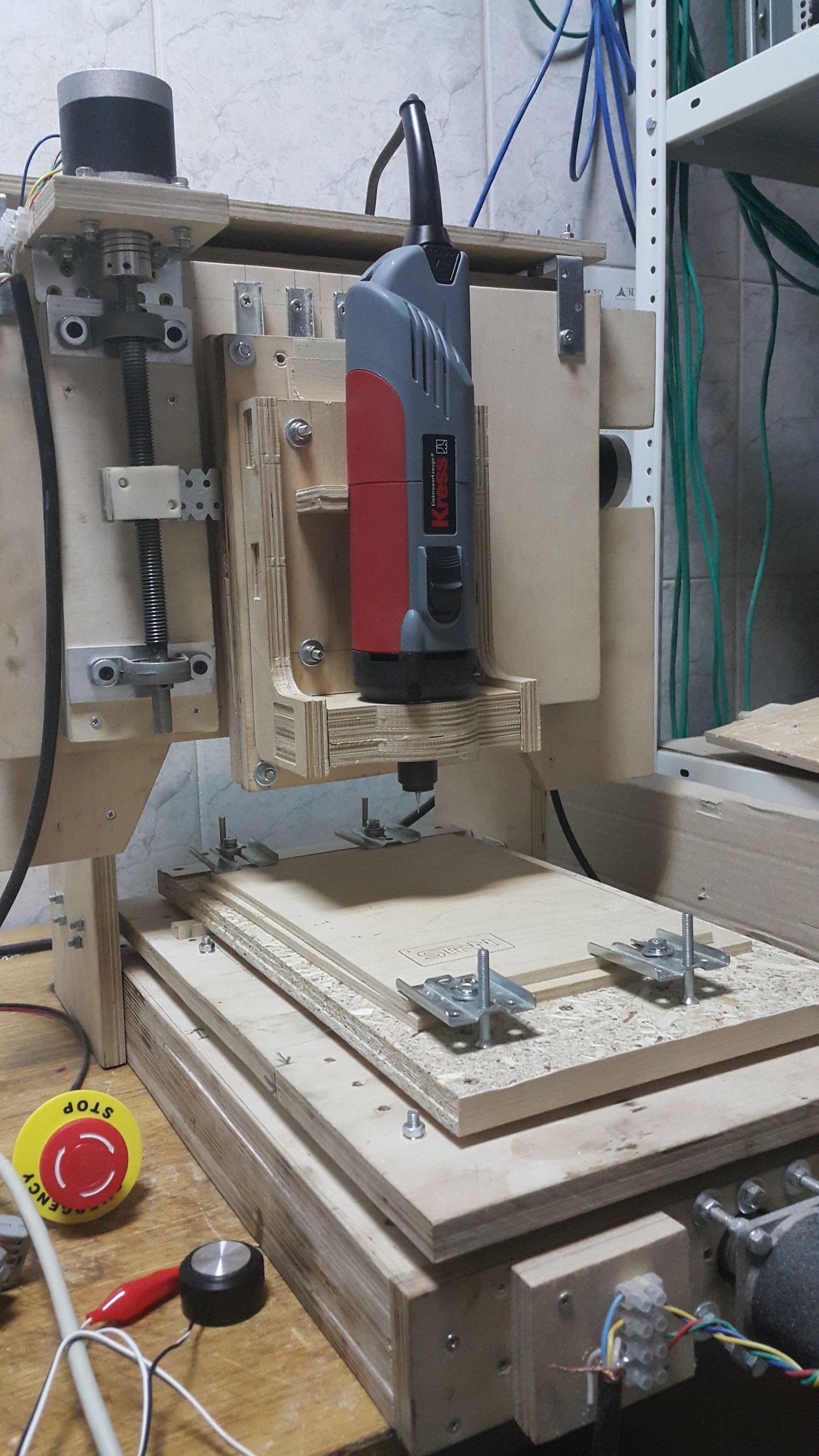

Я кстати говорил о собственном опыте. Просто в один момент я "прозрел", но решил все таки довести дело до логического завершения. Задача моего "станка" заключалась в том, чтобы научится работать с мач3 и арткамом, понять процесс и осознать свои желания. В итоге затюнинговал свой фанерный до такой степени, что тот офигел от кол-ва саморезов и просто перестал резать ))))
20151218_193640.jpg (2742 просмотра) <a class='original' href='./download/file.php?id=76794&mode=view' target=_blank>Загрузить оригинал (523.83 КБ)</a>
Но у меня моторы были все таки nema23, с ними получалось выжимать на строительной шпильке хорошей твердости (м14 взял 8.8) около 1000мм/мин. С учетом геометрии и точности механики "на глаз". Правда при этом все довольно ощутимо вибрировало.
Я получил довольно ценный опыт. Чего и вам желаю!
