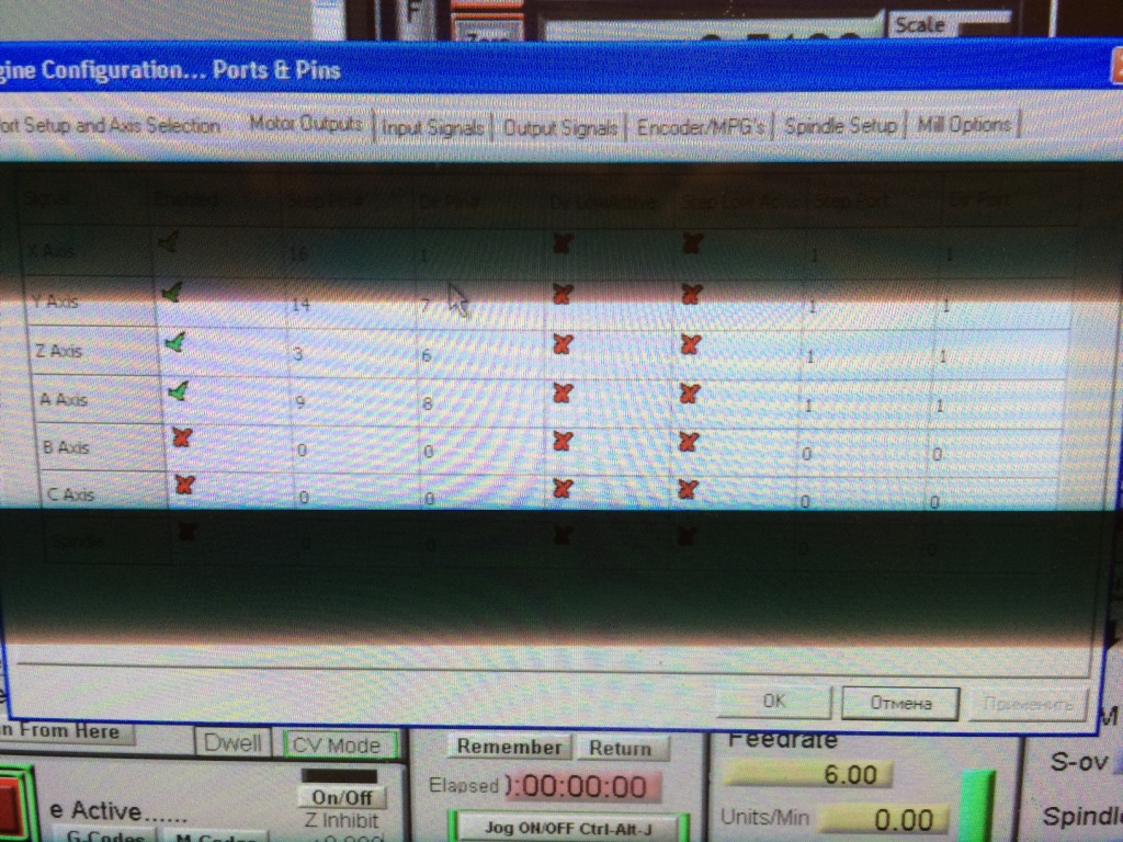

Re: Фрезерный самопал с рабочим полем 900х450
Выяснил такую штуку: при автоматической настройке кол-ва шагов на вкладке "Settings Alt6", после запуска вал движка крутится достаточно ровно и пропусков шагов не слышно, и расчет программы совпадает с моим. а в ручную с клавиатуры, движок работает не понятно(((
Вроде закрутилось ))))
Провел оптимизацию пк, сделал дифрагментацию и т.д.
В общем все (кроме распиновки) по инструкции Питерского, опубликована в мае 2015г.
Комп оказывается немного слабоват: процессор вроде проходит AMD 1,67ГГц, а вот оперативки маловато, всего 256, буду искать еще хотя бы модуль.

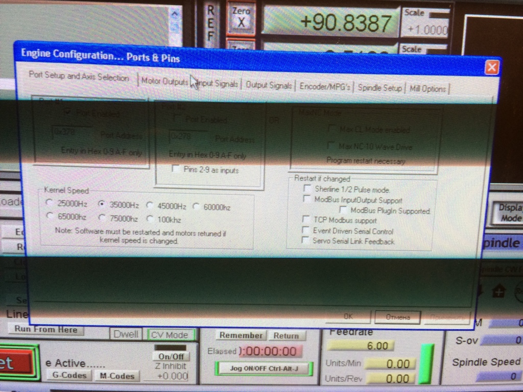

Поменяйте деление шага и поиграйте с ускорением. (нужно 1/8 и начать с наименьшего ускорения)
Спасибо, деление шага я изначально поставил 1/8, мощьность 50%. Руководство по матчу3 на русском я нашел, с концевиками позже разбираться буду)Евгений+++ писал(а):Поменяйте деление шага и поиграйте с ускорением. (нужно 1/8 и начать с наименьшего ускорения)
Скорость 300 поставил, а ускорение 60, крутится вроде ровно)
Прошу прощения но не нашел информацию по эл. оборудованию.CybSys писал(а):Спасибо, деление шага я изначально поставил 1/8, мощьность 50%. Руководство по матчу3 на русском я нашел, с концевиками позже разбираться буду)Евгений+++ писал(а):Поменяйте деление шага и поиграйте с ускорением. (нужно 1/8 и начать с наименьшего ускорения)
Напишите информацию по:
ШД, (Ток, Крутящий момент, Индуктивность)
БП, (Вольт, А).
А так трудно что то сказать.
Что то не так.Евгений+++ писал(а):Скорость 300 поставил, а ускорение 60, крутится вроде ровно)
Скорость мала, нужна доп инфа.
БП 24В 8А
step motor 23HS8610
step motor 23HS8610
скорость мне тоже показалась мола, давал 1000 крутится с тормозами
наверное все таки оперативки в компе не хватает(
Видео первой "обработки" по УП.
https://www.youtube.com/watch?v=5dD9eRm8yQ8
Может я что то неправильно понял, поправьте пожалуйста.
Если все таки дело в токе, то как раз на днях подогнали транс на 24В, и ток там большой, но сам еще не в курсе - не занимался, так же есть транс на 36В, ток также пока не известен, но использовался для включения паяльника. Кстати плата поддерживает 36В (две штуки), но вот после выпрямления и сглаживания будут все 40В(
Так же пробовал включать один движок, при этом "енаблами" в маче отключил три других - скорость не изменилась.
Есть еще такой момент,сильно греются стабилизаторы на 5 и 12В, что если их выкинуть и вместо них просто с внешнего БП подать 5 и 12в?
На сколько я понимаю работу ШД, то управление скоростью осуществляется величиной поданной частоты на двигатель. А ток отдаваемый БП, влияет на максимальную мощность которую может развить ШД. Эта самая мощность вместе с генерацией частоты осуществляется под средством ШИМа. В общем за мощность отвечает скважность импульса с генерированной частоты. (Наверное по этому и стоит устанавливать синий переключатель в положение до 50% - номинальный режим)Евгений+++ писал(а):Думаю в этом все дело, не хватает.CybSys писал(а):8А
