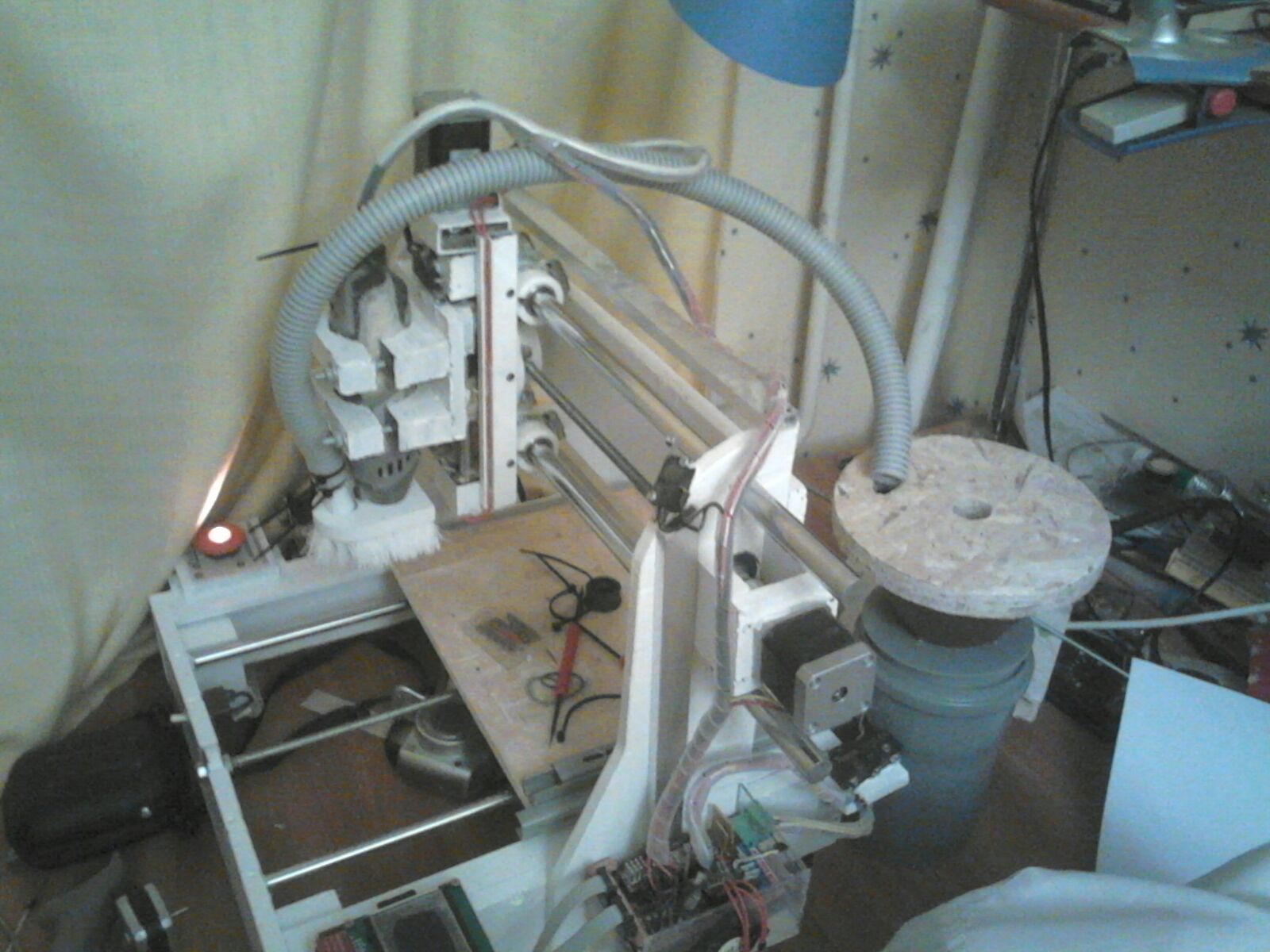

Небольшой ступор, хочу поставить в качестве трубок для пылесоса две металлопластиковые трубки внутренним диаметром 12мм.
Контейнер такой:
IMG_3326.JPG (4903 просмотра) <a class='original' href='./download/file.php?id=68380&mode=view' target=_blank>Загрузить оригинал (4.16 МБ)</a>
Крышку хочу сделать такую:
спередислева.jpg (4903 просмотра) <a class='original' href='./download/file.php?id=68381&mode=view' target=_blank>Загрузить оригинал (215.66 КБ)</a>
Моторчик мощный, под нагрузкой и на старте мощность может достигать 150Вт.
Хочу сделать два режима: обычный и турбо, обычный на 3в и турбо на 5в(полная мощность, до 18к оборотов), при этом на обычном просто зажимать одну трубку.
Гофру не хочу использовать из-за шума, издаваемого воздухом.
Вопрос в том, стоит поставить две трубки и забирать пыль с боков или все же одну, сзади? Крепление к самому дремелю через насадку-щетку(проектирую)

Циклон делаешь ?

Maxekb77 писал(а):Циклон делаешь ?
Циклон, циклон, что ж еще

Мощности же вроде хватает, думаю что и через одну все заберет.
Просто трубку жесткую взять что бы можно было точно поставить в зону реза - ну или как то еще ....
Сообщения: 9583
Re: Сборка бюджетного ЧПУ поле А4 на Arduino+RAMPS
Ovaday, Где-то тут Askov циклон делал, поищи по-форуму, конструкция не сложная.

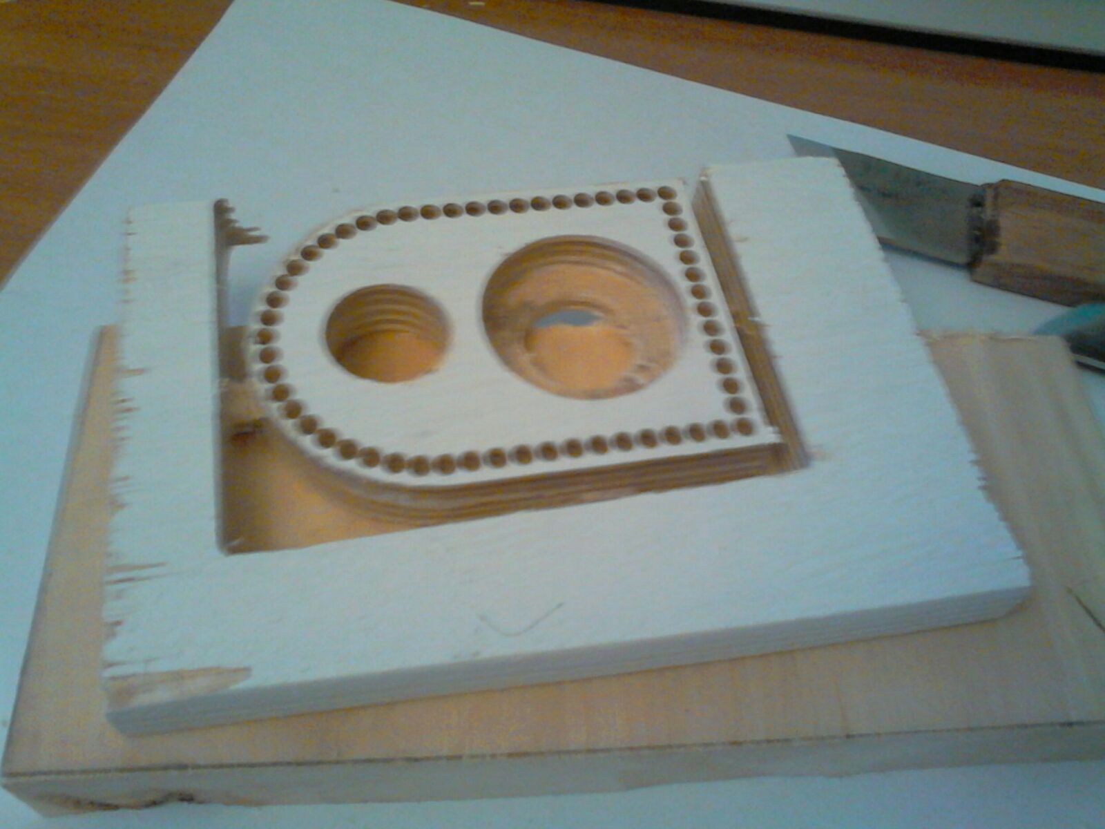

Был вместе со станком в цеху, у него был почти трехдневный марафон резки моделек :)
Кое-что наснимал:
В первую очередь детальки для циклона и четвертой оси
немного криво верхняя, не суть важно, отпилил лишнее и сместил крепление (4712 просмотров) <a class='original' href='./download/file.php?id=68950&mode=view' target=_blank>Загрузить оригинал (235.73 КБ)</a>
IMG_3345.JPG (4712 просмотров) <a class='original' href='./download/file.php?id=68959&mode=view' target=_blank>Загрузить оригинал (4.01 МБ)</a>
Собран наспех, чисто проверить соосность, все норм, люфт контролируется свигом верхней площадки вместе с ШД
Потом специально для выставки модельку герба РФ 140х120мм, из хвои, траектория на 5,5 часов(черновая 2 ровно и чистовая 3:30) фрезы спиральная двузаходная для черновой и кукуруза 1мм для чистовой, при чистовой шаг 0,3.
IMG-20160115-WA0004[1].jpg (4712 просмотров) <a class='original' href='./download/file.php?id=68949&mode=view' target=_blank>Загрузить оригинал (163.53 КБ)</a>
IMG-20160113-WA0016[1].jpg (4712 просмотров) <a class='original' href='./download/file.php?id=68960&mode=view' target=_blank>Загрузить оригинал (210.49 КБ)</a>
IMG-20160113-WA0019[1].jpg (4712 просмотров) <a class='original' href='./download/file.php?id=68961&mode=view' target=_blank>Загрузить оригинал (137.34 КБ)</a>
Результат просто потрясный, жаль сфоткал только на телефон, надо было еще на фотик, с макро, чтоб было видно качество детализации :eat:
Технолог пока утащил показывать в какое-там независимое управление образованием, позже хорошую фотку сделаю

Пока эксперементирую, что лучше, силиконовые шланги или гофра от проводки, по идее шланги :wik:
Выглядит в полусборе так, еще не готов корпус под крыльчатку, займусь им, как съезжу за мебельным щитом

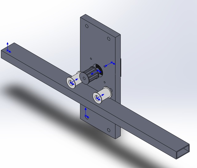

Помогите с расчетом шкива для ремня.
Ремень шириной 20мм, такой:
48159_a.jpg (4680 просмотров) <a class='original' href='./download/file.php?id=68985&mode=view' target=_blank>Загрузить оригинал (49.85 КБ)</a>
Шкив, как писал выше, режу сам из текстолита, не могу определиться с количеством зубьев и диаметром.
На сайтах поставщиков нашел для этого ремня минимальный диаметр шкива - 16мм(10зубьев).
Так вот, оптимальным соотношением будет для меня разрешение хода в 0,01, максимально близко к этому будет шкив с 12 зубьями, D19,404мм.
Однако где-то еще читал, что лучше всего придерживаться для дюймовых зубчатых ремней шкивов с минимальным количеством зубьев в 15, это D24,255мм и разрешение 84 шага на мм.
Так вот, что мне выбрать? Сам уже не знаю, полагаюсь на форумчан. Боюсь с увеличением диаметра шкива уменьшится усилие, с которым ШД будет толкать каретку и пропустит шаг на фанере(там самые большие нагрузки у меня). Или проскользнет, если будет слишком маленький диаметр и в сцеплении будет с малым количеством зубьев.

Такой хороший станочный парк, мини поворотку можно из любого металла сделать - по габаритам сильно меньше будет )))
Насчет люнета, скорее всего к таким станкам должны быть наборы УСП, там что угодно можно собрать.
Насчет ремней не знаю, я от них отказался. там помимо расчетов - еще ремень сам будет тянуться.
А так в запчастях для рубанков продаются и ремни и шкивы XL.

Maxekb77 писал(а):Такой хороший станочный парк, мини поворотку можно из любого металла сделать - по габаритам сильно меньше будет )))
В станочном парке из рабочих горизонтально и вертикально фрезерные, два токарных =) Все остальное нужно либо чинить, либо что-то ставить. на других станках просто отсутствуют двигатели, наборы шестерен, на двух - нет винтов передач. Все наборы и прочее забрал с собой уехавший в 70х-80х годах завод.
Поворотку можно было бы сделать из стали, но тяжелая слишком для стола была бы.
По ремням - на shapeoko стоят 10мм ремни, закрепленные так, у них с растягиванием ремней нормально, есть куча видео, где фрезеруют алюминий. На некоторых проектах станков с этого форума тоже стоят ремни 20мм.
Можно было бы поставить трапецию от дюксов или снять с вазовского домкрата, но с ремнями проще из-за их легкой настройки раз и навсегда, никакого резонанса, нет проблем с тем, что винт становится как скакалка.
Все запчасти и шкивы под вал 6мм, у меня 5мм, с китая заказывать не вариант, надо к следующему понедельнику уже закончить все менять, нужно будет сделать еще 1-2 таких рельефов меньше, чем за 5 часов(для этого надо на чистовых кататься с 10мм/сек и больше, а шпилька М8 по Y на 7мм/сек пропускает шаги).
Вопрос все еще актуален, какое количество зубов делать на шкиве?

Так швп уж может тогда б\у поискать, винты вроде бы тоже продают и здесь и на чипе.
А втулку переходную на шкив не проще ?, токарник же есть.
Просто опять же возвращаясь к выставлению направляющих и винтов, если нормально выставлено то что ему будет...
Другое дело то что у шд с оборотами падает мощность, и ставятся винты с большим шагом или ремни - чтобы шд на больших оборотах не напрягался.

Maxekb77 писал(а):Так швп уж может тогда б\у поискать, винты вроде бы тоже продают и здесь и на чипе.
Если с ремнями не пойдет или не будет хватать момента ШД, буду искать трапецию.
У меня по всем осям все изначально было выставлено, просто при затяге боковых гаек я не могу растянуть винт, чтоб он был внатяжку, появляется перекос фанеры - недостаток конструкции.
Втулку выточить могу, но тебе бы самому захотелось потратить 1600 на шкивы, которые все равно нужно будет дорабатывать? И при том, что ты эти шкивы смог бы сам запросто сделать не тратя ни копейки :)
Купил ремень и подшипники для прижимного ролика, ролики буду точить из капролона, чтоб снизить трение об ремень:
IMG_3362.JPG (4596 просмотров) <a class='original' href='./download/file.php?id=69062&mode=view' target=_blank>Загрузить оригинал (4.26 МБ)</a>
По два подшипника на ролик.
Пока остановился на 12зубом шкиве, если никто не скажет, что так неправильно или нужно делать больше, в понедельник-вторник нарежу такой.

Примерно так будет выглядеть, это сзади портала, за осью Z. Без винтов, крепежа и подшипников.
спередислева.jpg (4539 просмотров) <a class='original' href='./download/file.php?id=69165&mode=view' target=_blank>Загрузить оригинал (51.29 КБ)</a>
Шкив D19,5; 12 зубьев, в работе участвует всегда как минимум 5 из них.
Мне кажется, все должно быть норм :thinking:

Однако в ремнях нашел минус, спроектировал портал, понял, что проблема немного серьезней, у меня не хватает места для ребер позади портала.
Т.е. вот что у меня получится, когда я все смонтирую:
спередислева.jpg (4490 просмотров) <a class='original' href='./download/file.php?id=69176&mode=view' target=_blank>Загрузить оригинал (76.41 КБ)</a>
изометрия в цвете.jpg (4490 просмотров) <a class='original' href='./download/file.php?id=69177&mode=view' target=_blank>Загрузить оригинал (52.89 КБ)</a>
Единственное, что пока придумал - сделать стенку портала вдвое толще, удлиннить и воткнуть ал.профиль, примерно так:
cghfdf.jpg (4490 просмотров) <a class='original' href='./download/file.php?id=69178&mode=view' target=_blank>Загрузить оригинал (60.33 КБ)</a>
Красное - фанера(на деле полностью вниз еще, все не стал обводить), синее - профиль 30х20х1,5мм
Как раз в увеличу жесткость портала
Maxekb77
Сообщения: 1658
Репутация: 285
Откуда: Екатеринбург
Сообщение Maxekb77 »
Может фанерку заменить на что нибуть более крепкое )
Сообщения: 9583
Maxekb77 писал(а):Может фанерку заменить на что нибуть более крепкое
На железку ;)
Ovaday
Сообщения: 430
Репутация: 70
Откуда: г. Уфа
Сообщение Ovaday »
А смысл? Ну укреплю я портал стальной пластиной, к примеру, результат-то будет в точности такой же, еслиб я туда поставил еще один слой фанеры.
Для чего-то более-менее нормального надо делать все не из фанеры + конструкцию улучшать.
Сообщения: 7490
Присоединяюсь к мнению, что эти кусочки гипсокартона по бокам требуют доработки. Хотя бы по ребру на боковину добавьте.
