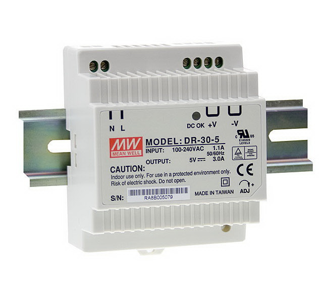

Друзья, скажите пожалуйста, можно ли использовать такой вот БП на рейке для питания контроллера и драйверов?

Можно.

по одному такому блоку на каждый драйвер?

Я не понял, какой драйвер вы хотите питать пяти вольным блок питанием? Индуктивное датчики даже не потянет этот блок.

Силвер писал(а):Я не понял, какой драйвер вы хотите питать пяти вольным блок питанием? Индуктивное датчики даже не потянет этот блок.
Кроме основного питания, на контроллер нужно подавать +5В.
Варианты взять с компьютерного БП или от отдельного БП.
AVK74
Сообщения: 1854
Репутация: 335
Откуда: Уфа
Re: Фрезерный ЧПУ станок по дереву 800х600 by SEPT
Сообщение AVK74 »
Один на все хватит.
По пяти вольтам маленький ток.

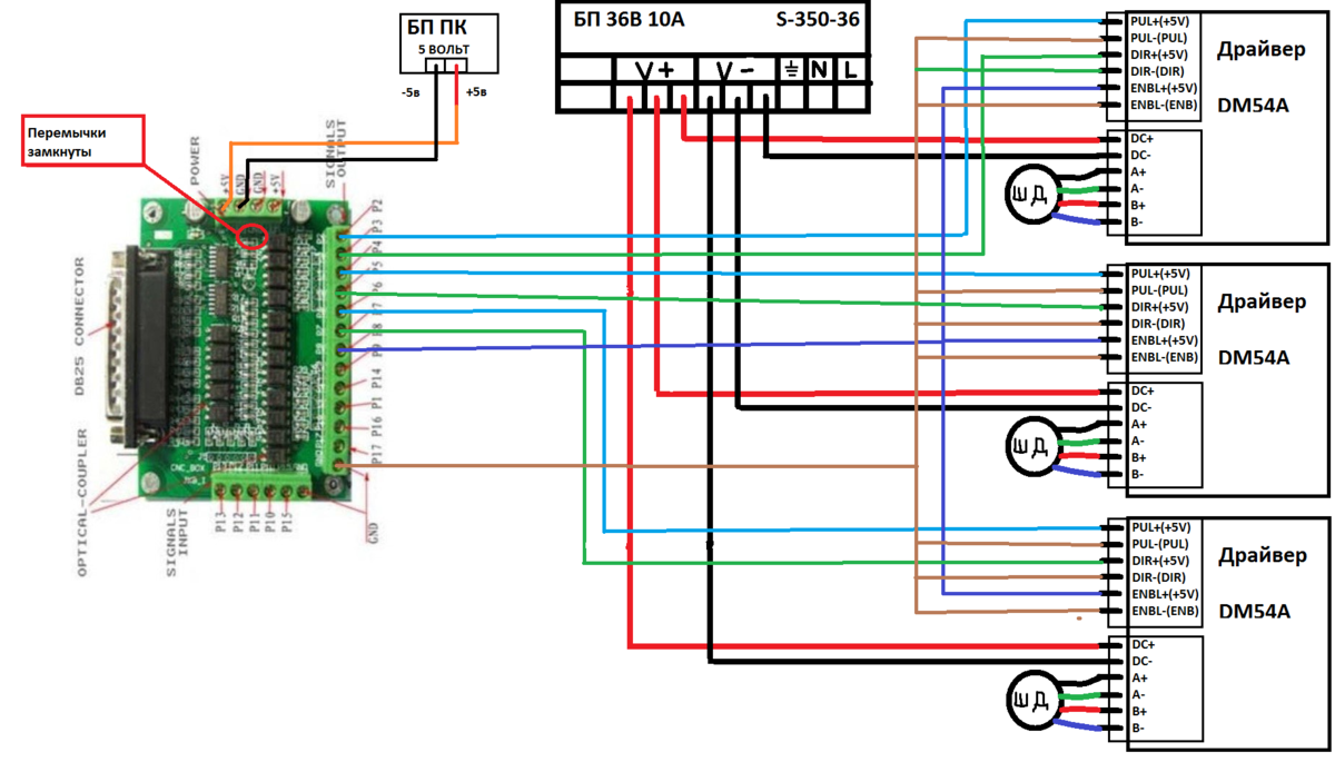

Подключил один драйвер и один ШД, настроил (как мне кажется) МАЧ3, но не мог понять почему ШД крутится только в одну сторону?
Если в МАЧе инвертировать (снять галку) DIR LowActive то вращается в другую сторону (т.е. с кнопками на клаве все ок).
Цифры в МАЧе напротив оси Х меняются, а вращения не происходит (удержание работает, движок греется). ХЕЛП! :attention:
Подключал по этой схеме:
Комутация  DB25-1205.png (1868 просмотров) <a class='original' href='./download/file.php?id=69096&mode=view' target=_blank>Загрузить оригинал (315.05 КБ)</a>
Последний раз редактировалось SEPT 17 янв 2016, 20:34, всего редактировалось 1 раз.

Если отцепить +5 Enable тоже ничего не меняется.

минуса все сведи в одну точку, те которые степ- и дир- тоже в общий минус кинь, все должно заработать
SEPT
Сообщения: 67
Зарегистрирован: 05 янв 2015, 02:50
Сообщение SEPT »
drey82 писал(а):минуса все сведи в одну точку, те которые степ- и дир- тоже в общий минус кинь, все должно заработать
От я олень.. :wtf:
Перемычки на драйвере поставил, а провод на GND контроллера не кинул. Спасибо!
Заработало! И этот звук!!! :stepper:
Я в восторге! :cheesy: :cheesy: :cheesy:

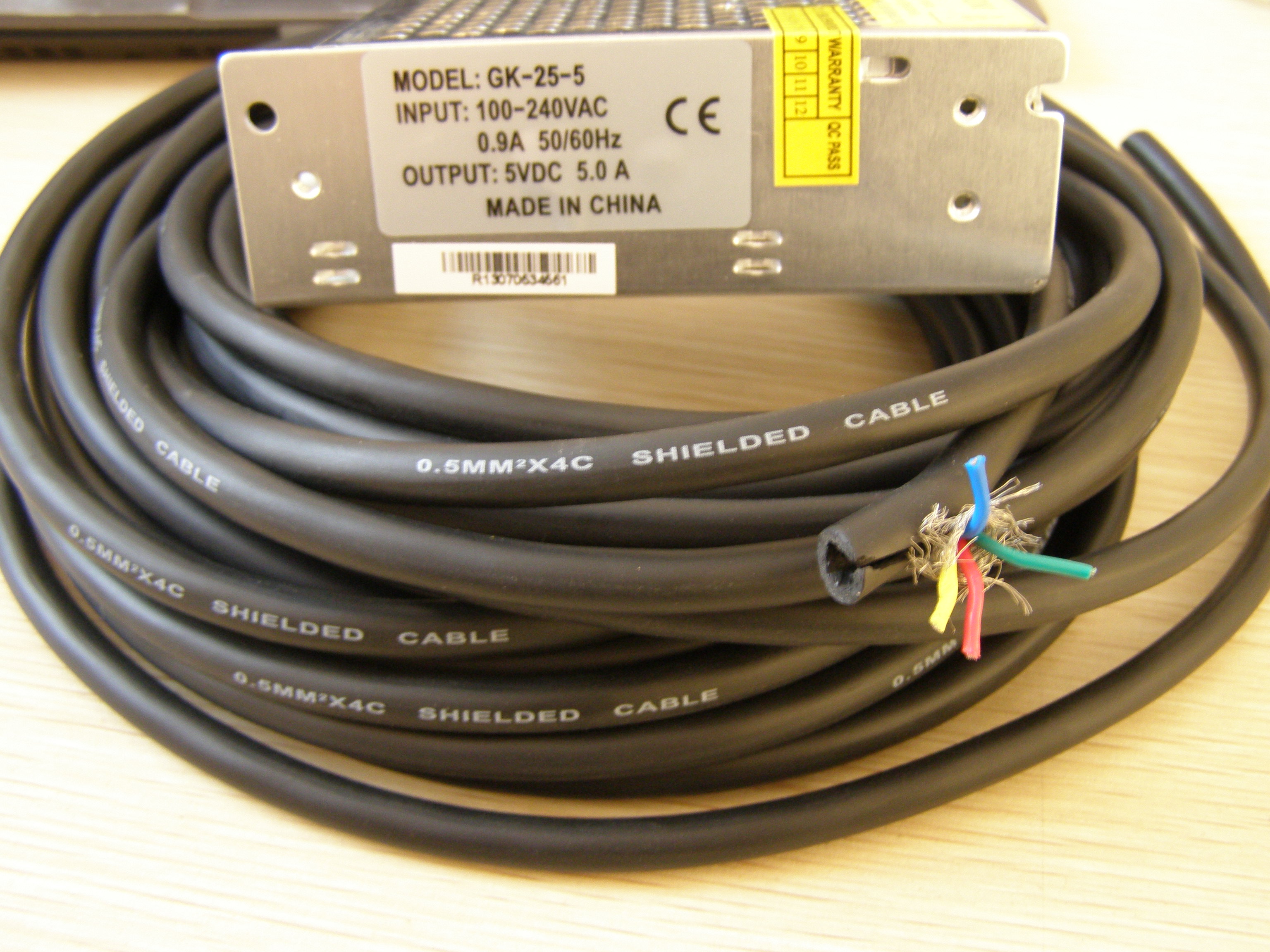

Смотался сегодня на радиорынок, купил БП на 5В и 10 метров кабеля.
Тот БП что я хотел на DIN-рейке оказался в два раза дороже, но места бы занял тоже в два раза меньше.
Кабель обошелся в 12$ за 10 метров - очень мягкий, как микрофонный.
