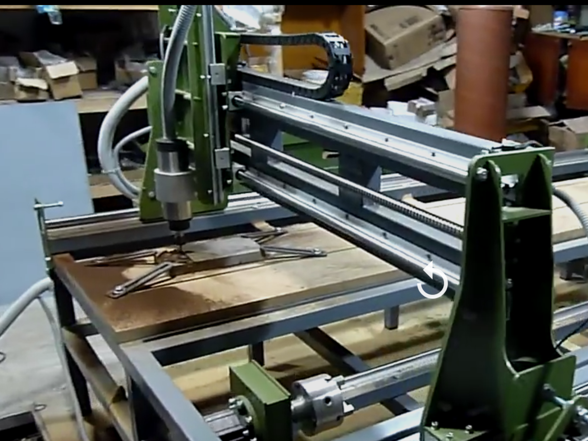

Мужики, нужен совет по оси Z. Она должна опускаться ниже уровня стола на 12 см т.к. ниже будет установлена поворотная ось А.
У многих ось Z собирается так - на площадке поперечной оси Х крепятся рельсы, винт швп, двигатель... Высота этой площадки равна длине рельсов. На прилегающей площадке меньшего размера только шпиндель. ИМХО Минус этой конструкции в том, что я теряю в пространстве за счет жестко зафиксированных рельс.
В некоторых конструкциях на площадке поперечной оси Х использована другая схема - крепятся только каретки. На большой площадке оси Z крепятся рельсы, винт швп, двигатель , шпиндель... Минусы в том, что ось тяжелее, но пространство не теряется.
Вопрос - кроме большого рычага какие я не предусмотрел минусы?

Смотрите крепление кареток (4491 просмотр) <a class='original' href='./download/file.php?id=68395&mode=view' target=_blank>Загрузить оригинал (4.99 МБ)</a>
Это скриншот с видео похожей конструкции.
Re: Чпу станок 2500 х 1400
если общий ход оси не превышает 300мм то выгодней схема с неподвижными рельсами. если ход в итоге большой то с подвижными рельсами но тогда несможете подниматся выше нижней кромке портала и использовать всю высоту под ним.

Из-за большого рычага не будет ли перекосов и люфта? Рельсы будут длинной 55 см на оси Z
Площадка будет из стали 10 мм, как и весь портал.
Хотя б одно рёбрышко бы тут
image.jpeg (4482 просмотра) <a class='original' href='./download/file.php?id=68396&mode=view' target=_blank>Загрузить оригинал (237.18 КБ)</a>
Косынки, канеш, это хорошо, но почётная роль ребрышек достаётся направляющим ;)
Будут перекосы или нет это вы узнаете уже из испытаний )) Тенденция такова - пока самолично на живом примере свои ошибки не учуешь, не поверишь советам других.
да ребрышки нужны нетолько на балке но и на стойках. ну и всякие надписи вырезы только ослабляют конструкцию.
