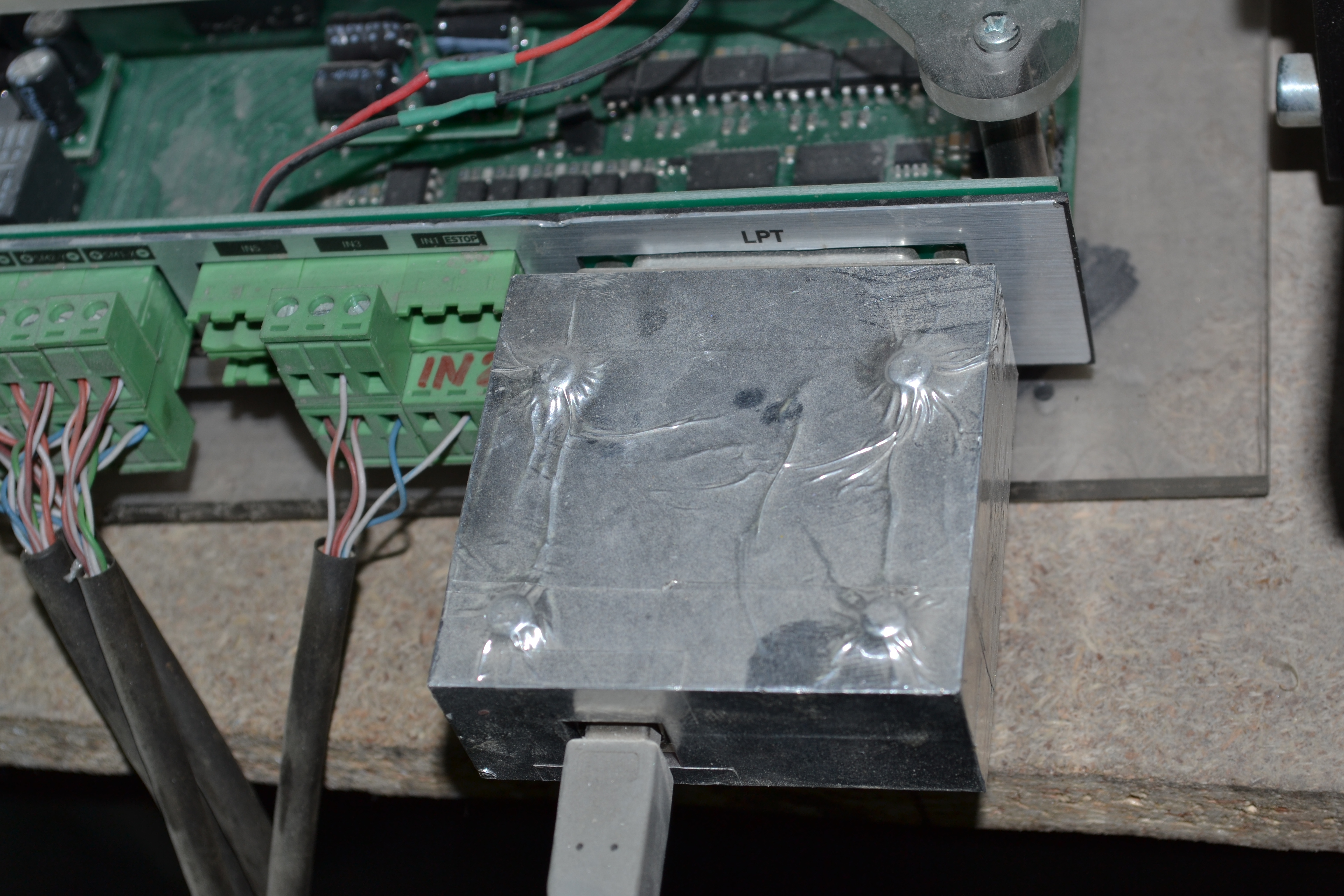

Похоже переходник - PLCM4x, т.к. при осмотре переходника со стороны подключения кабеля - только 1 USB порт ближе к левому краю. Но потроха спрятаны прежним владельцем в запаянную коробочку из дюраля, заглянуть вовнутрь быстро не получится...

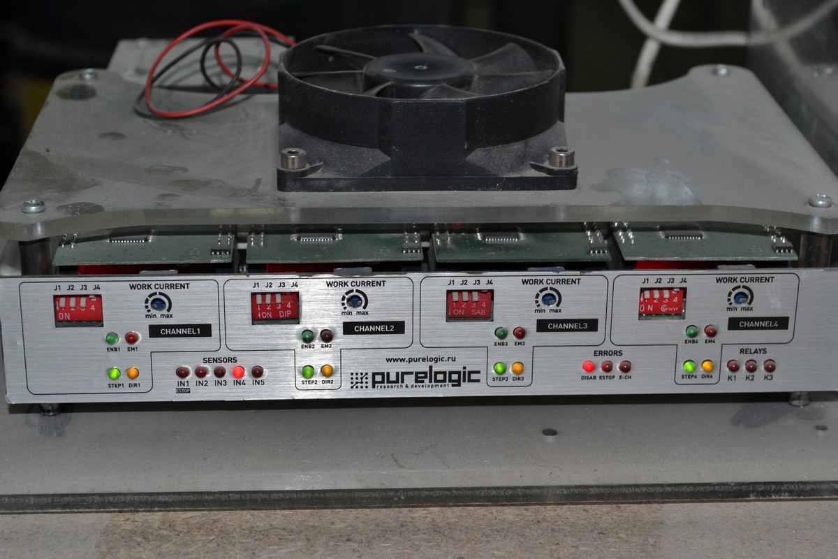

Скачал и установил ПО для PLCM4x - не двигаются движки, хотя устройство было опознано виндой - ушло в устройства "Контроллеры..." с тем же названием, "PL Mach3 USB controller"! Становится совсем грустно )))
Может это поможет - на передней панели контроллера есть визуальный блок "Errors", и там 1 лампа (Disab) горит красным, две другие не горят, фото прилепил.
Заодно и фото переходника приложу.

CncUser писал(а):Но потроха спрятаны прежним владельцем в запаянную коробочку из дюраля, заглянуть вовнутрь быстро не получится...
запаянную? Вы никогда не видели алюминиевый скотч? Обычная фольга - протыкаете отвёрткой и отвинчиваете винты :D
По лампочкам - как настроите плагин для МАЧа - там уже будет видно что да как.
