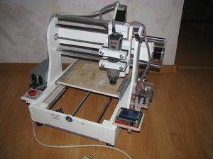

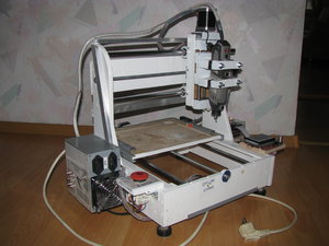

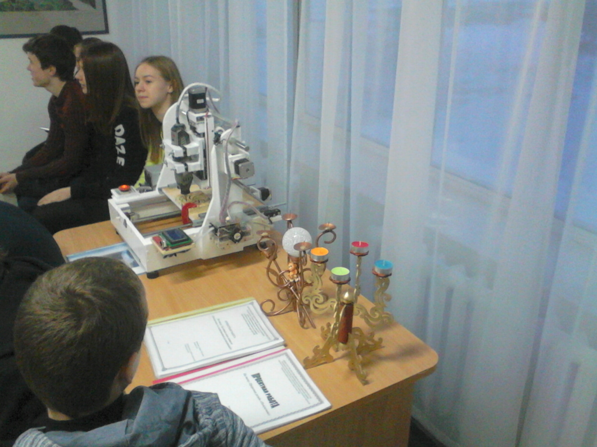

За эти две недели станок приобрел свой окончательный внешний вид и съездил на выставку, вот его фото сейчас:
IMG_3270.JPG (5978 просмотров) <a class='original' href='./download/file.php?id=65699&mode=view' target=_blank>Загрузить оригинал (3.35 МБ)</a>
IMG_3271.JPG (5978 просмотров) <a class='original' href='./download/file.php?id=65700&mode=view' target=_blank>Загрузить оригинал (3.29 МБ)</a>
Выставка при университете, что-то типа показа творчества подрастающего поколения :)

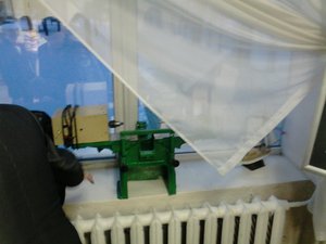

Интересного было не много, да и не все получилось нормально сфоткать на телефон, но мне понравился мини токарный, сделанный в одной из школ:

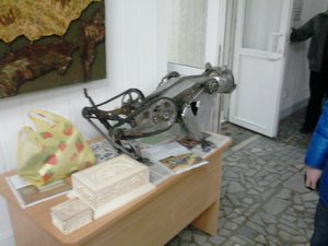

DSC_0097.jpg (5978 просмотров) <a class='original' href='./download/file.php?id=65697&mode=view' target=_blank>Загрузить оригинал (550.44 КБ)</a>
Не совсем понял что это сначала, предположительно индукционный нагреватель с самодельным блоком питания
, который сломался ближе к концу мероприятия
DSC_0096.jpg (5978 просмотров) <a class='original' href='./download/file.php?id=65696&mode=view' target=_blank>Загрузить оригинал (583.96 КБ)</a>

Вот так выглядел мой стол(подсвечники не мои, других ребят, тоже от нашего технолога):

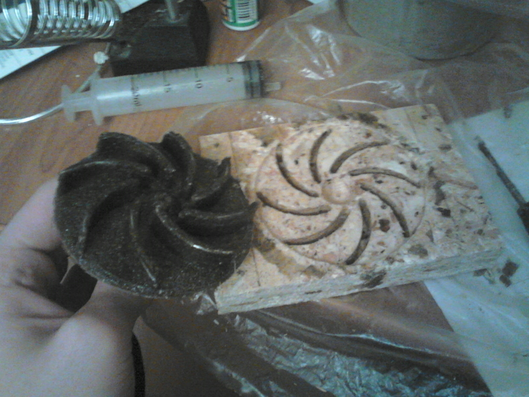

Ну и не про выставку - вырезал из ОСБ форму для крыльчатки, тщательно обмазал силиконовым герметиком, сверху вазелином, поверх силиконовой смазкой, заармировал и залил эпоксидкой, крыльчатка получилась раз в 5 лучше той, что была из фанеры:
DSC_0085.jpg (5978 просмотров) <a class='original' href='./download/file.php?id=65694&mode=view' target=_blank>Загрузить оригинал (740.75 КБ)</a>
Осталось отбалансировать, замочить и просушить для полного отвердевания полимербетона

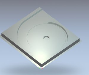

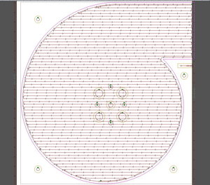

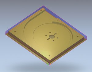

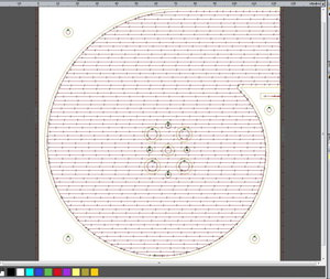

Возникла проблема с Арткамом, может кто знает как ее решить?
Нарисовал в SolidWorks модельку для циклона, экспортировал в STL, открываю в арткам:
New Bitmap Image (2).jpg (5917 просмотров) <a class='original' href='./download/file.php?id=65791&mode=view' target=_blank>Загрузить оригинал (65.68 КБ)</a>
Назначаю черновую обработку 3мм фрезой по смещению, а отверстия D3,1мм игнорируются:
New Bitmap Image.jpg (5917 просмотров) <a class='original' href='./download/file.php?id=65792&mode=view' target=_blank>Загрузить оригинал (43.72 КБ)</a>
Арткам их начинает замечать только если уменьшить D фрезы до 2,7мм, при этом все равно до конца не прорезает:
New Bitmap Image1.jpg (5917 просмотров) <a class='original' href='./download/file.php?id=65793&mode=view' target=_blank>Загрузить оригинал (43.54 КБ)</a>
Что можно сделать с этим? Вариант прописывать вручную прошу не предлагать.
Или может это всегда так у Арткам и стоит переходить в PowerMill, SolidCam? :wik:

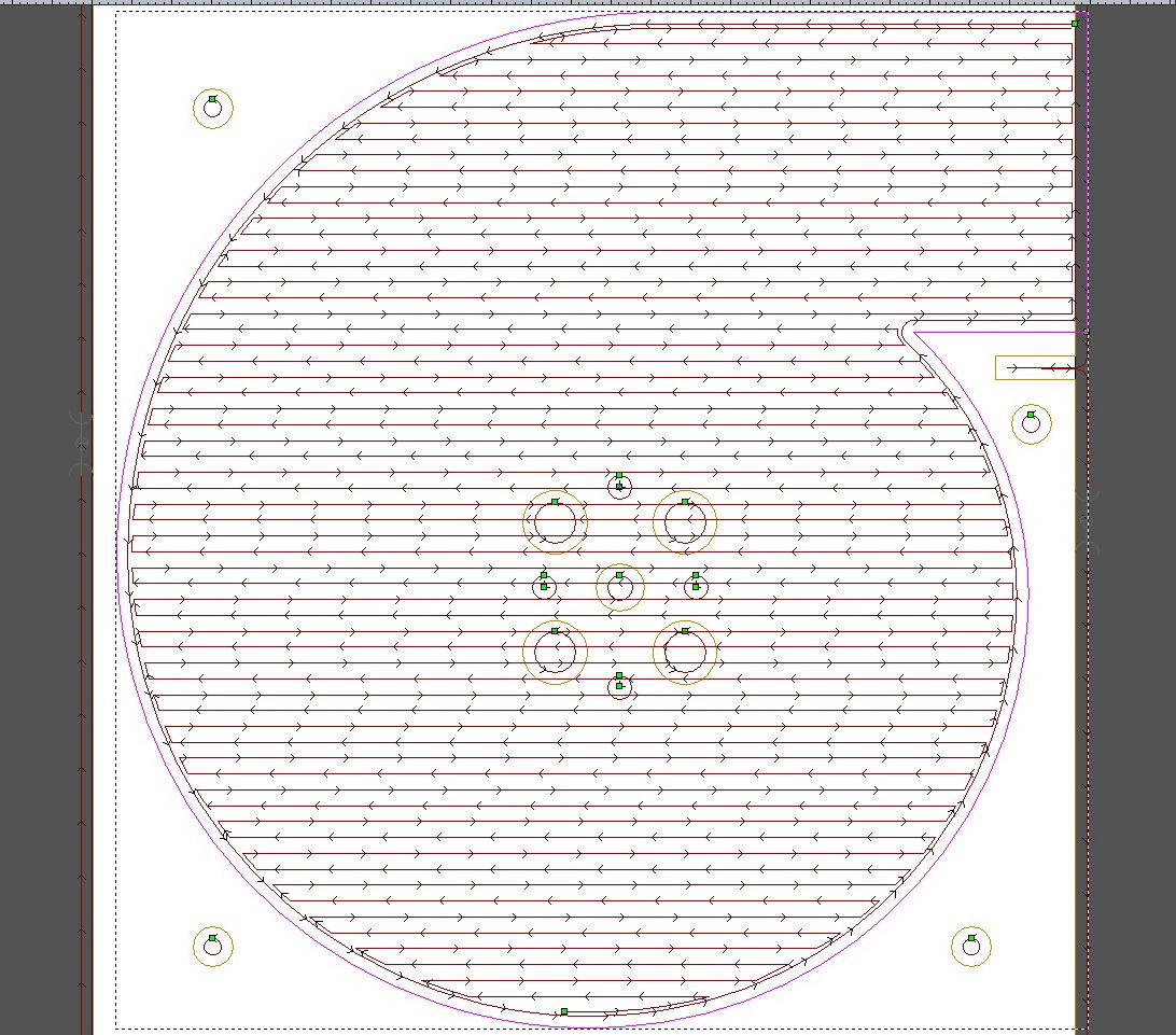

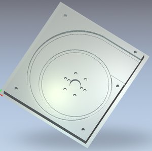

Re: Сборка бюджетного ЧПУ поле А4 на Arduino+RAMPS
Привет.
Лично я с 2D работал. (векторами по чертежу а не по 3D) Простой выборкой и проходом по вектору задавая нужную глубину.
И не забывай, что черновую проходку делаешь с допуском (как я понимаю).
А как выглядит чистовая?
Ovaday
Сообщения: 430
Репутация: 70
Откуда: г. Уфа
Сообщение Ovaday »
xenon-alien писал(а):Привет.
Чистовая начинает замечать отверстия с фрезы D2,8 (3d смещение и постоянная Z)
Вот так мой выглядит. "моим" методом. (но я конечный припуск забыл поставить при выборке)
1.jpg (5911 просмотров) <a class='original' href='./download/file.php?id=65807&mode=view' target=_blank>Загрузить оригинал (349.89 КБ)</a>
Вот поправил
11.jpg (5907 просмотров) <a class='original' href='./download/file.php?id=65809&mode=view' target=_blank>Загрузить оригинал (339.01 КБ)</a>
2.jpg (5911 просмотров) <a class='original' href='./download/file.php?id=65808&mode=view' target=_blank>Загрузить оригинал (136.54 КБ)</a>
Припуск какой-то задается при чистовой обработке?

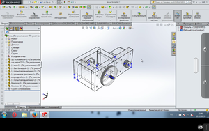

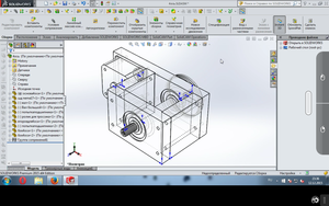

Сразу же достал чертежи и задумки по четвертой оси, кое-что переделал, но суть осталась ясна, я думаю:
Screenshot_2015-12-12-23-36-09.png (5860 просмотров) <a class='original' href='./download/file.php?id=65949&mode=view' target=_blank>Загрузить оригинал (664.9 КБ)</a>
Screenshot_2015-12-12-23-36-21.png (5860 просмотров) <a class='original' href='./download/file.php?id=65950&mode=view' target=_blank>Загрузить оригинал (595.44 КБ)</a>
Движок будет взят из кучки старых от принтеров, думаю справится, если нет - куплю у дюксов
Шкивы и вал будет проточен на токарке, на ремне экономлю, будет от стиральной машинки. Основа - либо фанера 12мм, либо полимербетонная отливка с армированием, но в ней не вижу особого смысла, поэтому пока остановился на фанере.
Ответную цангу пока что не проектирую, над ней подумаю после изготовления этого.
Также снова появились мыслишки над заменой винтов на что-то более скоростное, тем более что 9мм/сек - довольно медленно. На рассмотрении ремень или трапеция. Ремень полностью устраивает, но все-таки хочется попробовать с трапецией, у нее плюсов больше, и дешевле обойдется, если точить в цехе. Купил шпильку М16, сниму 2мм и нарежу резьбу под больший шаг, наверное 3-4мм. Гайку проточу из графитонаполненного капролона.
Что скажете?

Ovaday писал(а):Назначаю черновую обработку 3мм фрезой по смещению, а отверстия D3,1мм игнорируются:
У арткама в настройках траектории есть "окошки" с названием "точность обработки" и "припуск" - обычно там как раз 0.1мм выставлен для точности черновой и 0.5мм припуска. Хотите чтоб всё шло по модели - делайте с чистовой - там припуск нулевой и точность 0.025мм по умолчанию. Чистовую можно делать той-же фрезой.
Ovaday
Сообщения: 430
Репутация: 70
Откуда: г. Уфа
Сообщение Ovaday »

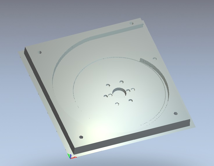

Оказалось причина совсем в другом, солид как-то криво экспорировал модель в STL и отверстия оказались D2,93мм...
Второй раз экспортировал, все стало нормально, правда D фрезы пришлось программно уменьшить до 2,95мм, чтоб до конца прорезало отверстия при чистовой обработке с припуском 0 и точностью 0,001.
New Bitmap Image.jpg (5825 просмотров) <a class='original' href='./download/file.php?id=65981&mode=view' target=_blank>Загрузить оригинал (66.79 КБ)</a>
WhiteMask
Сообщения: 196
Зарегистрирован: 28 дек 2013, 20:01
Репутация: 73
Откуда: Днепр, Украина
Сообщение WhiteMask »
Это нормально. Во время экспорта все плоскостя переводятся в совокупность трехугольгиков. Соответственно контур отверстия представляет собой многоугольник а не круг, как следствие уход внутреннего диаметра т.к Арткам просчитает путь по вписаной окружности. Как вариант попробуйте SolidCAM, я попробовал недавно, шото он мне незашел.
