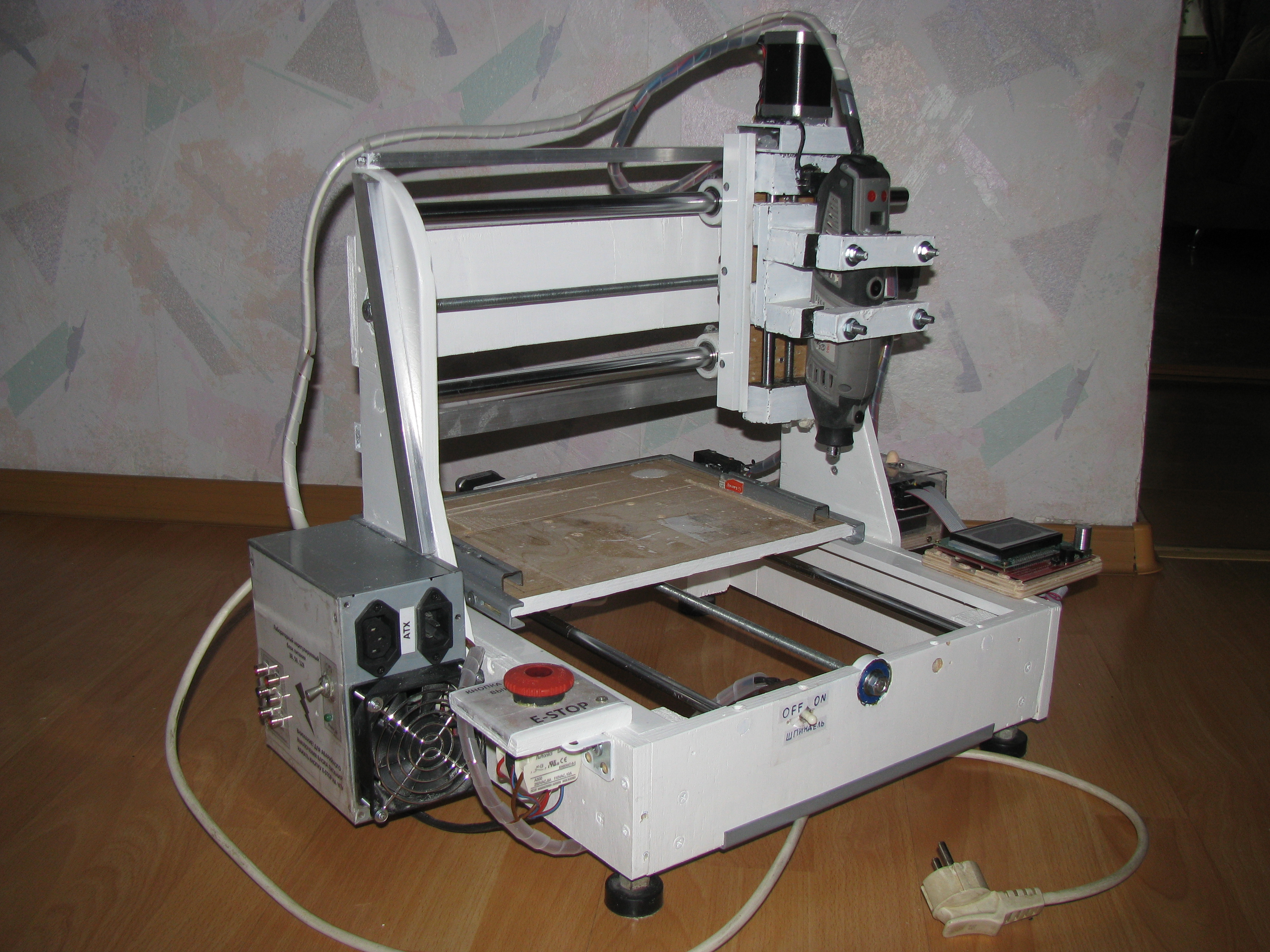

За эти две недели станок приобрел свой окончательный внешний вид и съездил на выставку, вот его фото сейчас:
IMG_3270.JPG (6561 просмотр) <a class='original' href='./download/file.php?id=65699&sid=9a5a2a3b2f3ae56cef413723bd0a3651&mode=view' target=_blank>Загрузить оригинал (3.35 МБ)</a>
IMG_3271.JPG (6561 просмотр) <a class='original' href='./download/file.php?id=65700&sid=9a5a2a3b2f3ae56cef413723bd0a3651&mode=view' target=_blank>Загрузить оригинал (3.29 МБ)</a>
Выставка при университете, что-то типа показа творчества подрастающего поколения :)
Интересного было не много, да и не все получилось нормально сфоткать на телефон, но мне понравился мини токарный, сделанный в одной из школ:

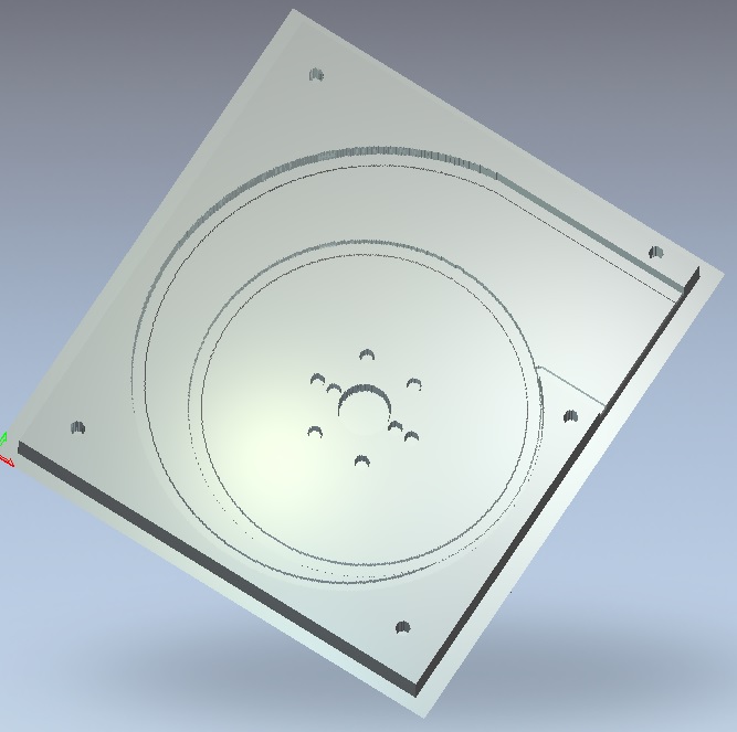

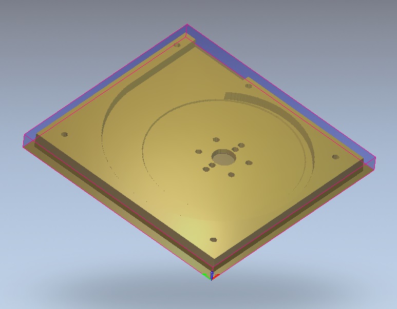

Возникла проблема с Арткамом, может кто знает как ее решить?
Нарисовал в SolidWorks модельку для циклона, экспортировал в STL, открываю в арткам:
New Bitmap Image (2).jpg (6500 просмотров) <a class='original' href='./download/file.php?id=65791&sid=9a5a2a3b2f3ae56cef413723bd0a3651&mode=view' target=_blank>Загрузить оригинал (65.68 КБ)</a>
Назначаю черновую обработку 3мм фрезой по смещению, а отверстия D3,1мм игнорируются:
New Bitmap Image.jpg (6500 просмотров) <a class='original' href='./download/file.php?id=65792&sid=9a5a2a3b2f3ae56cef413723bd0a3651&mode=view' target=_blank>Загрузить оригинал (43.72 КБ)</a>
Арткам их начинает замечать только если уменьшить D фрезы до 2,7мм, при этом все равно до конца не прорезает:
New Bitmap Image1.jpg (6500 просмотров) <a class='original' href='./download/file.php?id=65793&sid=9a5a2a3b2f3ae56cef413723bd0a3651&mode=view' target=_blank>Загрузить оригинал (43.54 КБ)</a>
Что можно сделать с этим? Вариант прописывать вручную прошу не предлагать.
Или может это всегда так у Арткам и стоит переходить в PowerMill, SolidCam? :wik:

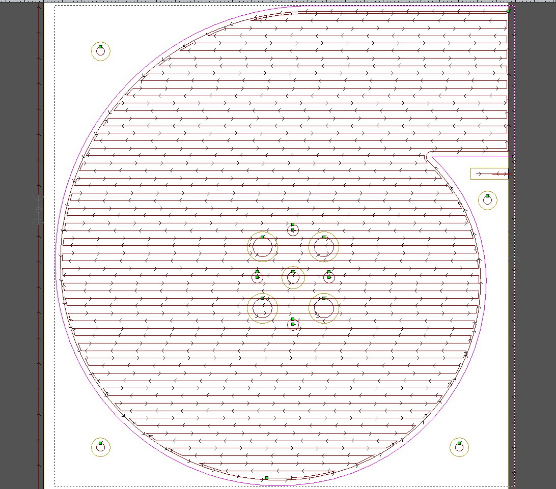

Re: Сборка бюджетного ЧПУ поле А4 на Arduino+RAMPS
Привет.
Лично я с 2D работал. (векторами по чертежу а не по 3D) Простой выборкой и проходом по вектору задавая нужную глубину.
И не забывай, что черновую проходку делаешь с допуском (как я понимаю).
А как выглядит чистовая?
Ovaday
Сообщения: 424
Репутация: 70
Откуда: г. Уфа
Сообщение Ovaday »
xenon-alien писал(а):Привет.
Чистовая начинает замечать отверстия с фрезы D2,8 (3d смещение и постоянная Z)
Вот так мой выглядит. "моим" методом. (но я конечный припуск забыл поставить при выборке)
1.jpg (6494 просмотра) <a class='original' href='./download/file.php?id=65807&sid=9a5a2a3b2f3ae56cef413723bd0a3651&mode=view' target=_blank>Загрузить оригинал (349.89 КБ)</a>
Вот поправил
11.jpg (6490 просмотров) <a class='original' href='./download/file.php?id=65809&sid=9a5a2a3b2f3ae56cef413723bd0a3651&mode=view' target=_blank>Загрузить оригинал (339.01 КБ)</a>
2.jpg (6494 просмотра) <a class='original' href='./download/file.php?id=65808&sid=9a5a2a3b2f3ae56cef413723bd0a3651&mode=view' target=_blank>Загрузить оригинал (136.54 КБ)</a>
Припуск какой-то задается при чистовой обработке?

Ovaday писал(а):Назначаю черновую обработку 3мм фрезой по смещению, а отверстия D3,1мм игнорируются:
У арткама в настройках траектории есть "окошки" с названием "точность обработки" и "припуск" - обычно там как раз 0.1мм выставлен для точности черновой и 0.5мм припуска. Хотите чтоб всё шло по модели - делайте с чистовой - там припуск нулевой и точность 0.025мм по умолчанию. Чистовую можно делать той-же фрезой.
Ovaday
Сообщения: 424
Репутация: 70
Откуда: г. Уфа
Сообщение Ovaday »
Оказалось причина совсем в другом, солид как-то криво экспорировал модель в STL и отверстия оказались D2,93мм...
Второй раз экспортировал, все стало нормально, правда D фрезы пришлось программно уменьшить до 2,95мм, чтоб до конца прорезало отверстия при чистовой обработке с припуском 0 и точностью 0,001.
Сообщение WhiteMask »
Это нормально. Во время экспорта все плоскостя переводятся в совокупность трехугольгиков. Соответственно контур отверстия представляет собой многоугольник а не круг, как следствие уход внутреннего диаметра т.к Арткам просчитает путь по вписаной окружности. Как вариант попробуйте SolidCAM, я попробовал недавно, шото он мне незашел.
