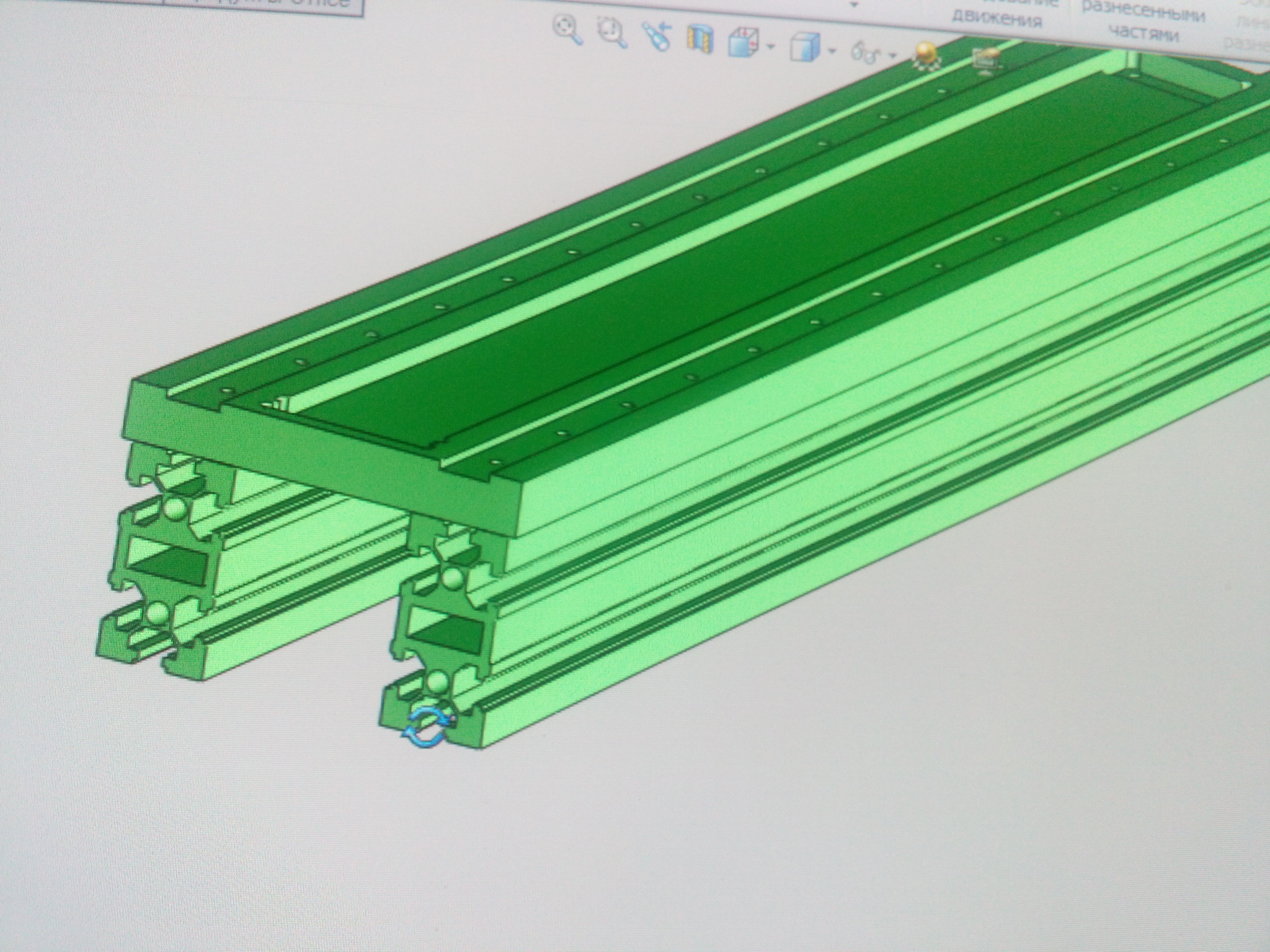

Не могу подумать как лучше крепить ребра (профиль45х90) к основание портала. Между креплениями рельс насверлить и по профильным паз гайкам затянуть. Или профиль насквозь просверлить, и на всю длину подтянуть. Как лучше?
Портал (6197 просмотров) <a class='original' href='./download/file.php?id=61341&mode=view' target=_blank>Загрузить оригинал (1.06 МБ)</a>
Портал
Re: Усиленный портальник КРМ 850х550х150
Я бы прикрутил через профиль в плиту. Но щас это неважно поскольку делается все по месту.

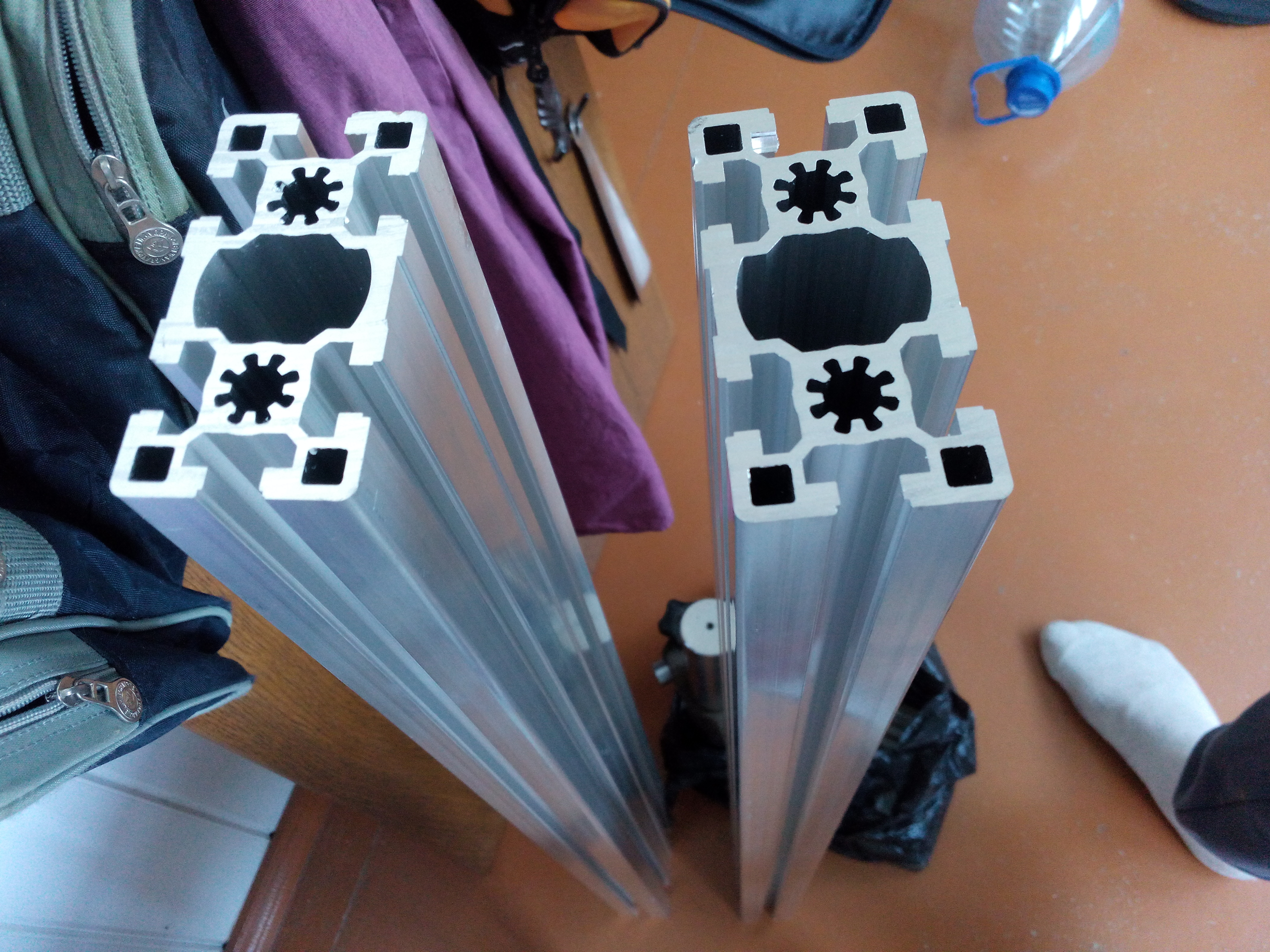

Забрал сегодня с тк энергия несколько лотов.
Профили хорошие, и весят оба 7.5кг. На ощупь крепкие.

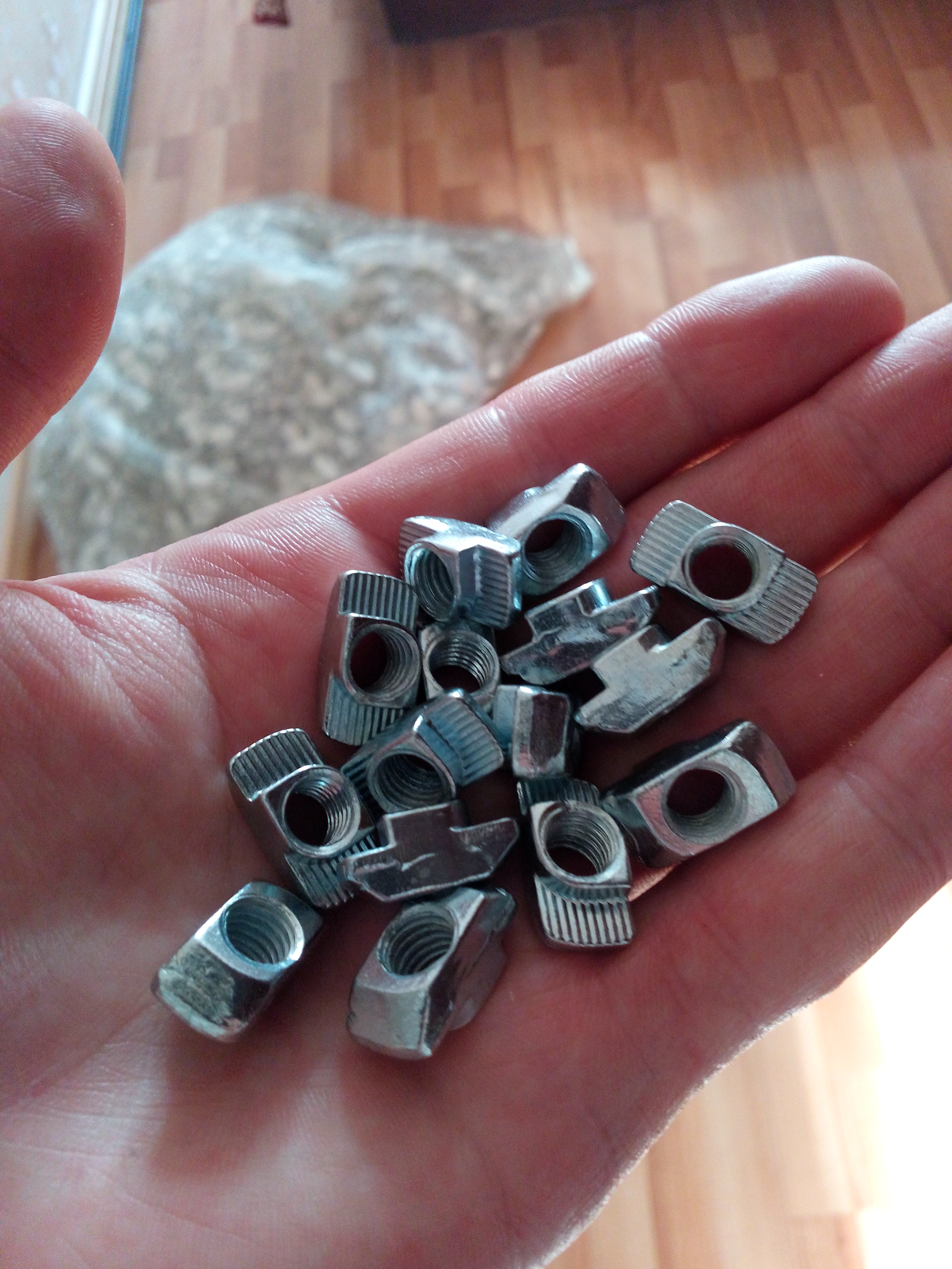

Гайки очень простые. Не знаю как по твердости. И интересно на сколько крепко пять шесть витков резьбы смогут зафиксировать на портал ребра.

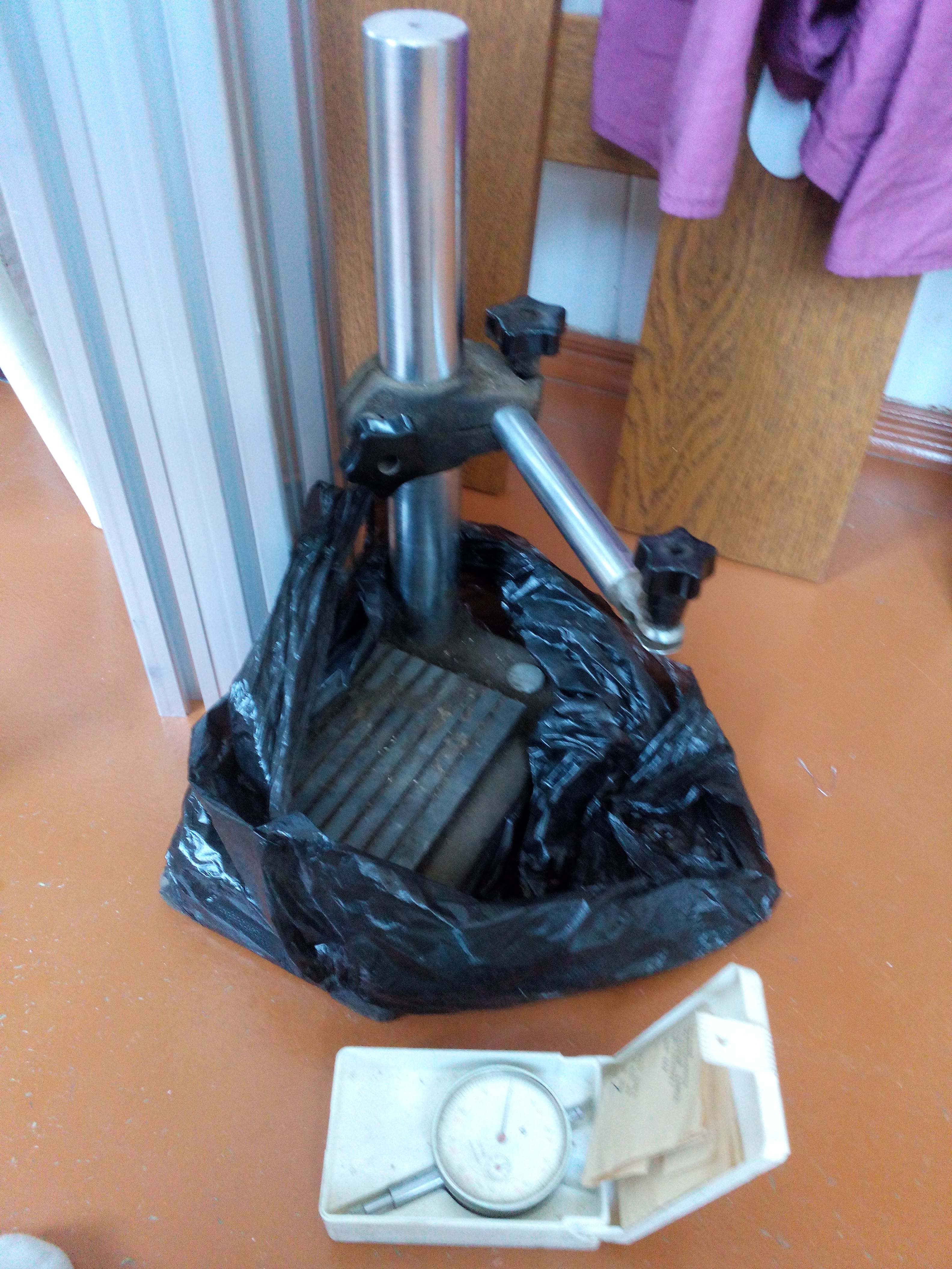

При купил ещё стойку с индикатором ич 10. Класс 1. Деление 0.01мм. Все не блестят, но видно даже заводскую бумагу с смазкой ещё не убрана. Грязи достаточно. Продавец за товар в 1850 руб, видимо не хотел руки пачкать чистить.

Стойка и индикатор ич 10 (6014 просмотров) <a class='original' href='./download/file.php?id=62792&mode=view' target=_blank>Загрузить оригинал (5 МБ)</a>
Гайки м 8 (6014 просмотров) <a class='original' href='./download/file.php?id=62793&mode=view' target=_blank>Загрузить оригинал (4.85 МБ)</a>
Гайки м 8

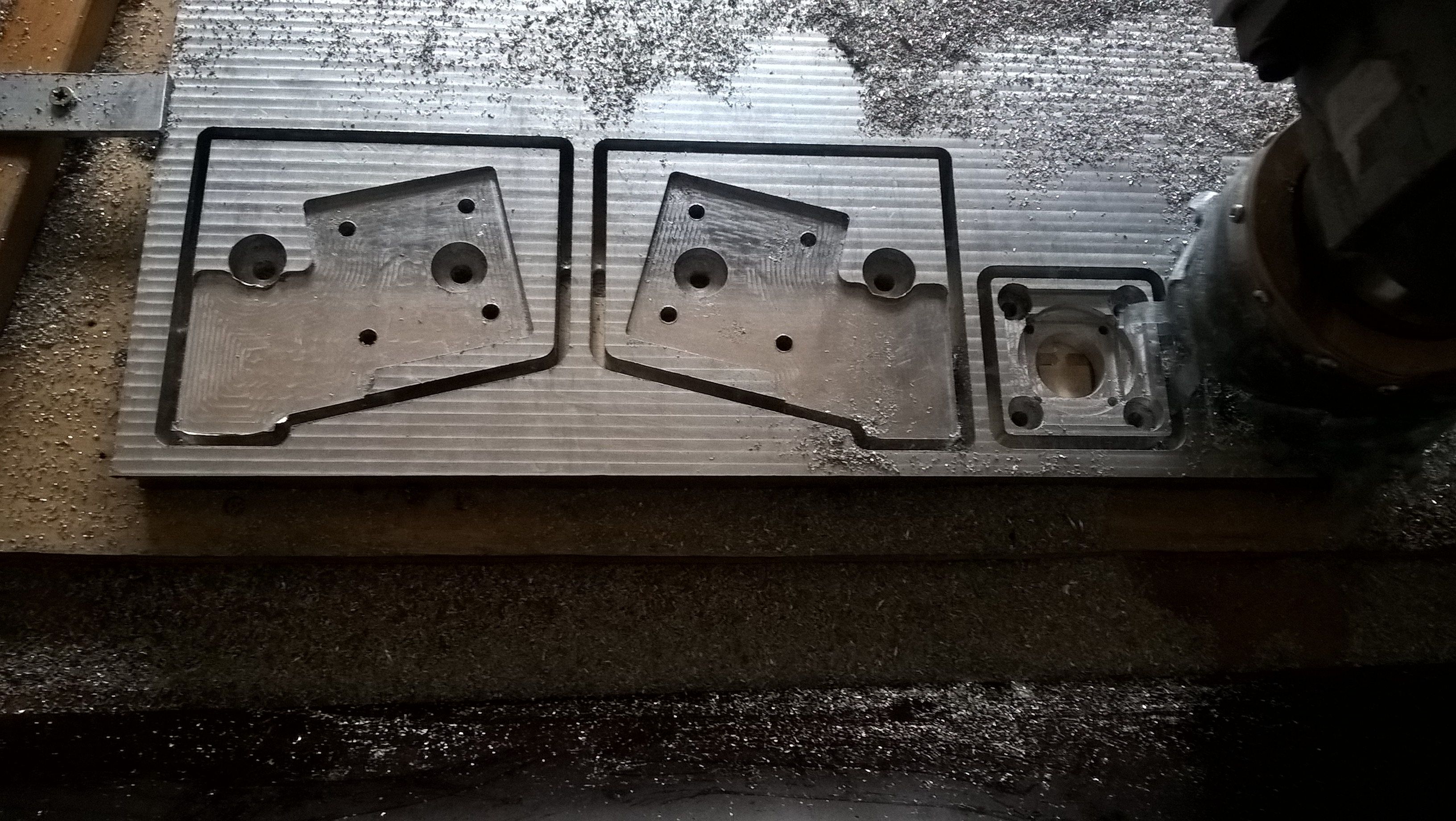

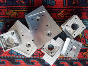

Первые детальки из д16. Из плиты 25мм. Кронштейны, под серво приводы.
Работа участника данного форума, автор Rustysand.
WP_20151029_11_55_55_Pro.jpg (5742 просмотра) <a class='original' href='./download/file.php?id=63332&mode=view' target=_blank>Загрузить оригинал (2.08 МБ)</a>
IMG_20151111_115113.jpg (5742 просмотра) <a class='original' href='./download/file.php?id=63333&mode=view' target=_blank>Загрузить оригинал (6.24 МБ)</a>

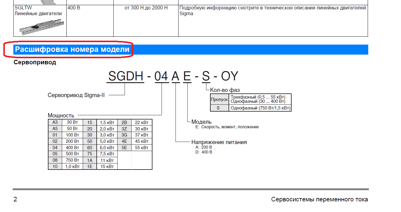

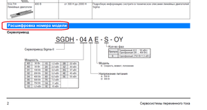

"Контроллер Yaskawa sgdh-08AE-SY202-E" подскажите как можно расшифровать? Предлагает новый за 11 руб.
Силвер писал(а):"Контроллер Yaskawa sgdh-08AE-SY202-E" подскажите как можно расшифровать?
Это не контроллер, расшифровывается так:
01.png (5550 просмотров) <a class='original' href='./download/file.php?id=63606&mode=view' target=_blank>Загрузить оригинал (77.63 КБ)</a>

Буду менять проект. Под рельсы канавки убрать. 1250мм чтоб не повело, нужно хорошо постараться. Сложно добиться одинаковой толщины плиты на всей длине.
Думаю нужно шлифовать поверхности и канавки убрать.

Здесь либо строить на большой плите проверочной(тоже не просто достать). а сдругих городов перевозить, обходиться тысяч за 15-20)Либо как писал выше сопрягаемы части сделать ровными шлифовкой, и убрать канавки для рельс.
