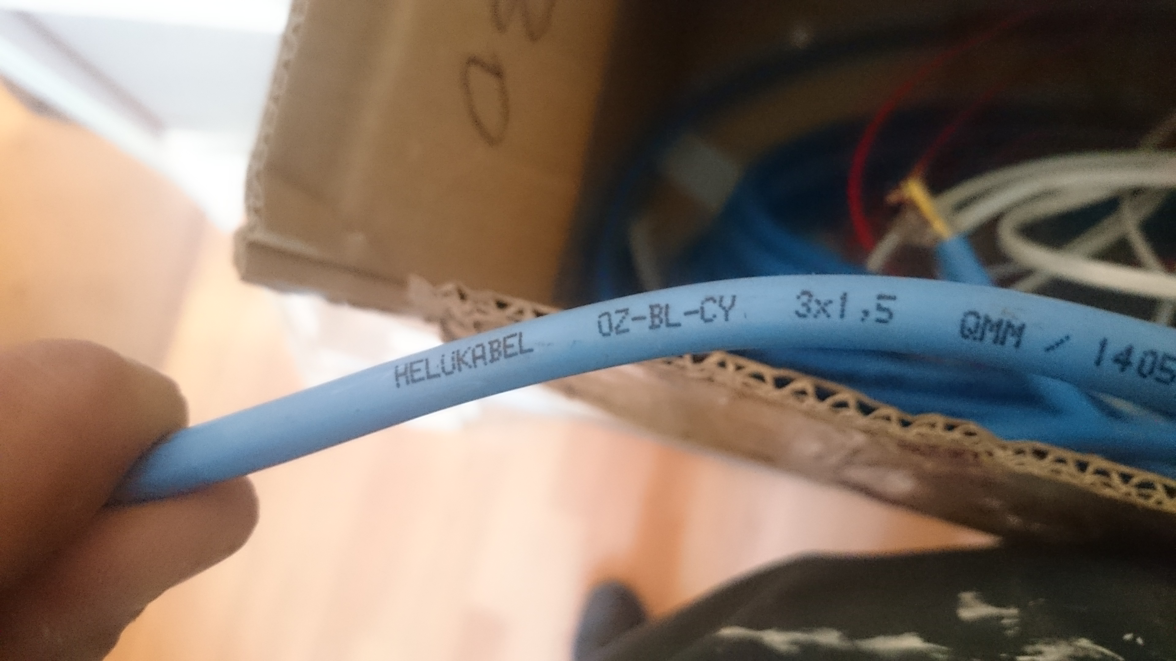

столкнулся с проблемой. не могу найти подходящий провод с экраном. может подскажет кто, где его можно купить? и правильно ли я понимаю что для всех компонентов нужны экранированные кабеля? для шпинделя, 4 жилы по 1.5 квадрата? для шд 4, жилы по 1 квадрату? ну и для датчиков это не проблема подойдёт любое сечение).

Для шпинделя нужно три жилы и экран.
Для датчиков экран вообще обязателен, при чем максимально везде.
Я(может кто будет пинать), не особо звморачивался с проводами. Использовал такие
Шпиндель 3х1,5 (1,5кВт). Движки 4х0,75. На концевики основной 4х0,75, а по станку разводка микрофонными.

Enot_1 писал(а):Шпиндель 3х1,5
почему 3 жилы? у меня 4!
Enot_1 писал(а):Движки 4х0,75
какие движки и сколько подаёте на них напряжение?
Enot_1 писал(а):Для датчиков экран вообще обязателен
вопрос такой: а почему тогда сам провод который идёт от датчика тот который заводской он не экранирован?
Enot_1 писал(а):по станку разводка микрофонными
он получается и вовсе без экрана? какое у него сечение?

На шпинделе используется только три контакта, четвёртый - пуст. (можно убедиться, открутив разьем на нем)
Движки 57bygh250c. Пока работают на 24 вольтах, скоро переведу на 48.
Экран на датчики нужен везде максимально, иначе будут ложные сработки. Особенно когда уложены в косе и по корпусу станка. Микрофонный стерео имеет три жилы и экран. У меня пока обычные микрики, - т.е две жилы и экран.
Маркировка на микрофонном скудная, какой-то dayton hi-fi.
На глаз сечение 0.5 как лапша гибкий.
А трех жилку сложно найти. По этому я бы использовал при индуктивных датчиках тот же кабель по корпусу станка, что приводил в пример выше, только меньшим сечением (где-то 0,5)

Enot_1 писал(а):Движки 57bygh250c. Пока работают на 24 вольтах, скоро переведу на 48.
ну мои явно больше FL86STH65-2808B))) и драйвер DMA 860H . планирую подавать 80VDC на шд. я так полагаю мне меньше 1,5 квадрата ну не как нельзя!
кстати а по чём ты брал 3*1,5 с экраном?
Сообщения: 9583
Re: фрезер чпу рабочее поле от 1000 по X, 800 по Y, 150-200
Enot_1 писал(а):На шпинделе используется только три контакта, четвёртый - пуст
Четвёртый это земля (должна быть) но китайцы обычно её не подключают.

Простенький калькулятор
http://homo-habilis.ru/kalkulyatory/232 ... kh-kabelej
При нагрузке постоянным током, для киловатного потребителя требуется 0,75 мм2 :)
____________
По ценнику не помню, гуглится элементарно. Я просто выбрал, сказал длины, расплатился и все. Этож провод:)))
Четвёртый провод в разьем шпинделя и подключать то не к чему:)
