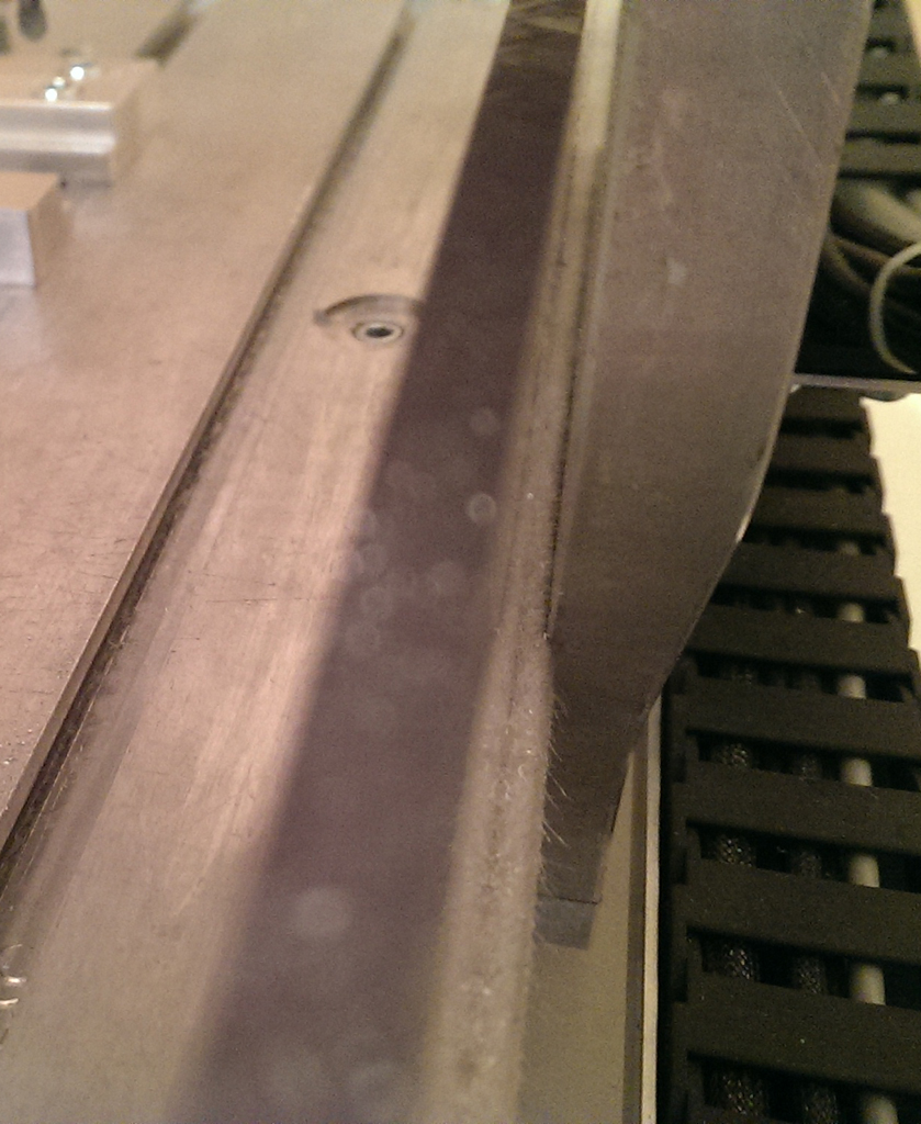

Приделал (давно уже правда) боковую "защиту" (скорей номинальная, нежели реально помогающая от разлета стружки) - основной её бонус так сказать в наклеенных сбоку "пыльников" (полоски самоклеющиеся, которые в шкафах купе применяют), в итоге рельсы и каретки по X чистые:
Пыльник_1.jpg (3597 просмотров) <a class='original' href='./download/file.php?id=62358&mode=view' target=_blank>Загрузить оригинал (411.71 КБ)</a>
Пыльник_2.jpg (3597 просмотров) <a class='original' href='./download/file.php?id=62359&mode=view' target=_blank>Загрузить оригинал (430.22 КБ)</a>
Пыльник_3.jpg (3597 просмотров) <a class='original' href='./download/file.php?id=62360&mode=view' target=_blank>Загрузить оригинал (480.75 КБ)</a>
Пыльник_4.jpg (3597 просмотров) <a class='original' href='./download/file.php?id=62361&mode=view' target=_blank>Загрузить оригинал (454.37 КБ)</a>

AlexNikov писал(а):скорей номинальная, нежели реально помогающая от разлета стружки
Совсем не помогает? я такую же хотел делать только повыше.
AlexNikov
Сообщения: 1212
Репутация: 721
Откуда: Томск
Re: Вектроник 2.0 --> Вектроник А4-РП
Сообщение AlexNikov »
Когда по 0,2мм снимаю - тогда норм, вполне себе стружка лежит в пределах стола, в защиту почти все летит. Чуть-чуть на полу буквально. Но вот когда iMashining попробовал и по 3мм съем, понял что это защита...так себе защита :hehehe: стружка летит высоко и далеко :headphones:
А защиту я сделал максимум, выше только портал уже:
