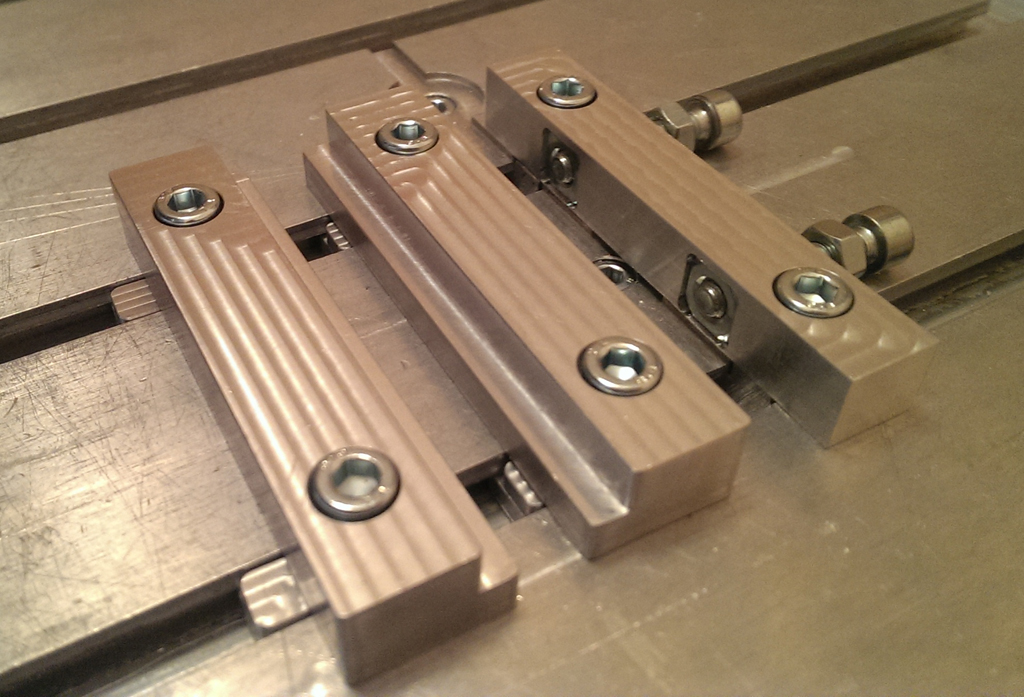

Еще доделал "низкопрофильные упоры" (как-то так назову что ли), довольно полезная мне штука оказалась. Размеры бегают конечно, но в пределах кривизны самого станка:
Торцевой_1.jpg (4325 просмотров) <a class='original' href='./download/file.php?id=62362&mode=view' target=_blank>Загрузить оригинал (423.08 КБ)</a>
Торцевой_2.jpg (4325 просмотров) <a class='original' href='./download/file.php?id=62363&mode=view' target=_blank>Загрузить оригинал (447.31 КБ)</a>
Торцевой_3.jpg (4325 просмотров) <a class='original' href='./download/file.php?id=62364&mode=view' target=_blank>Загрузить оригинал (1.45 МБ)</a>
