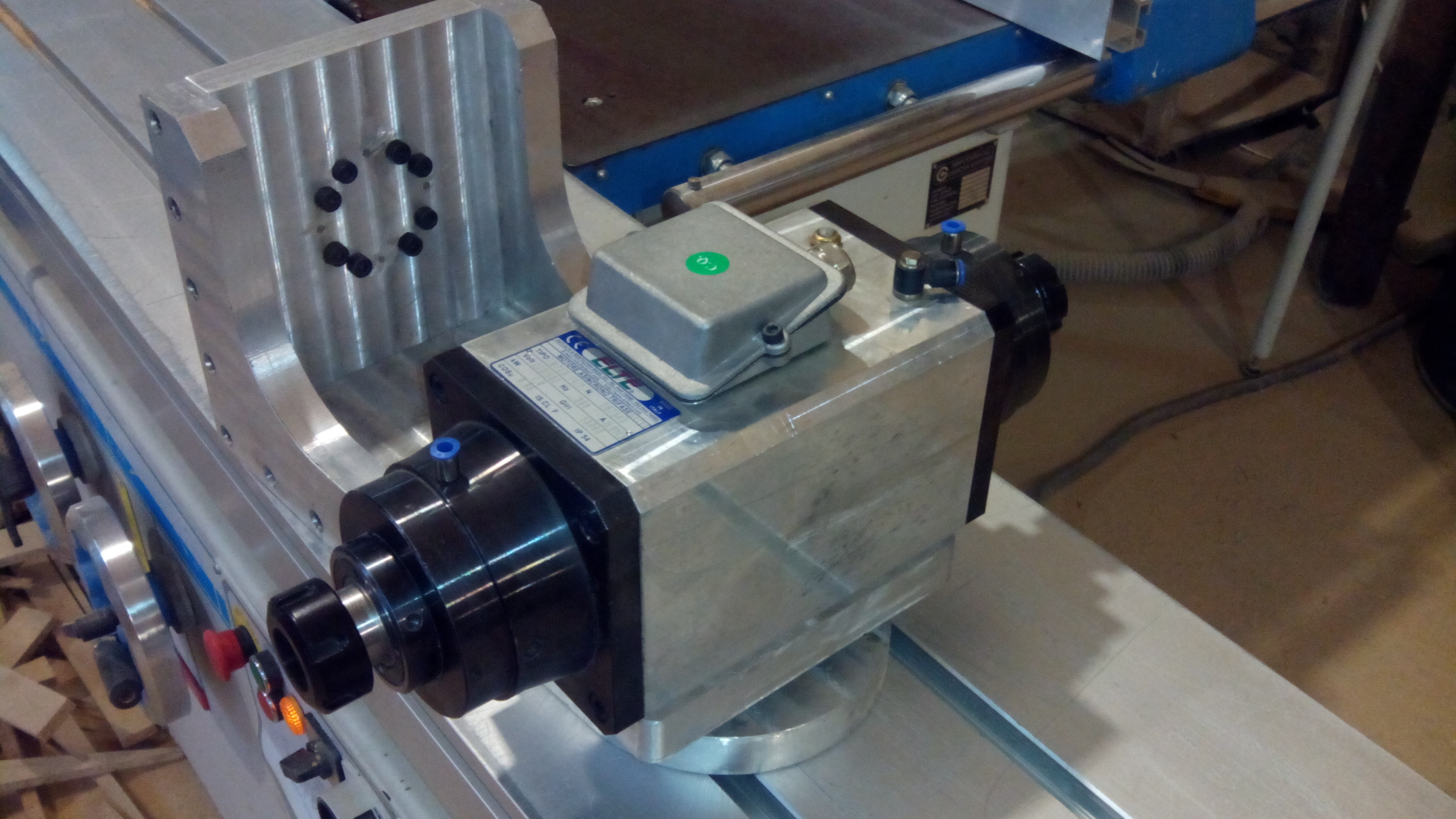

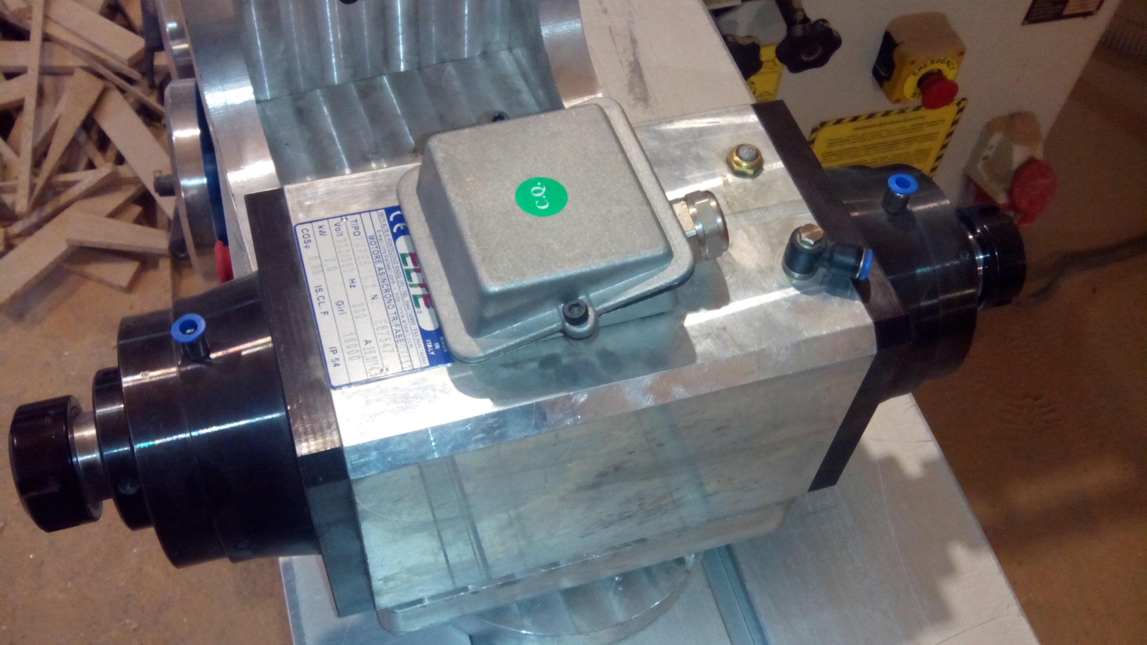

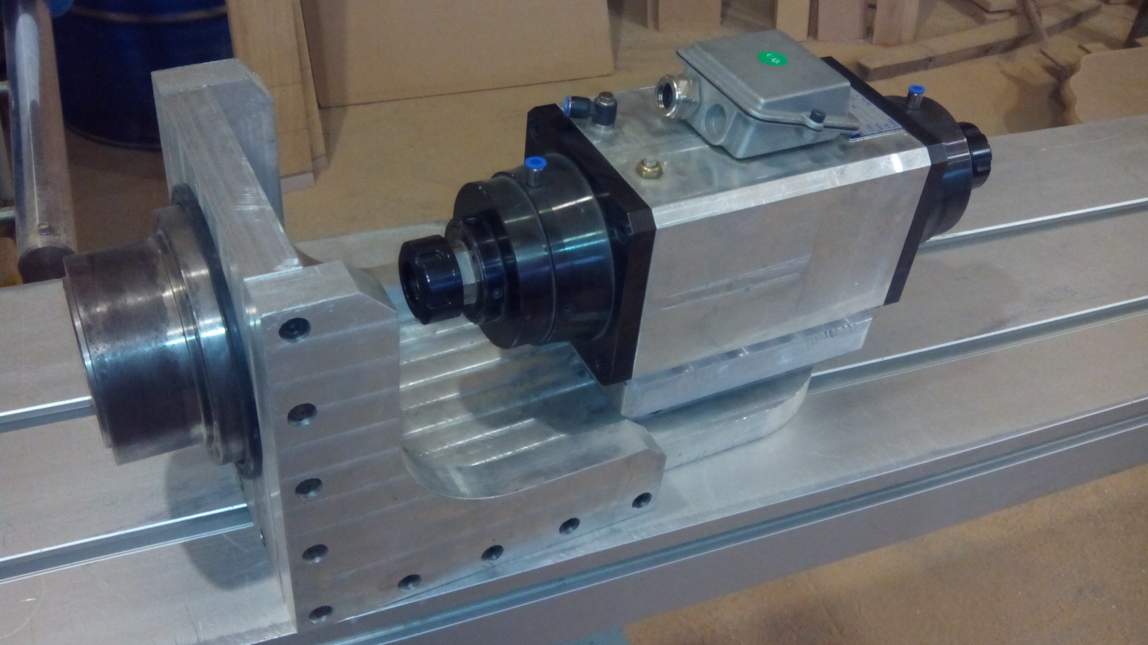

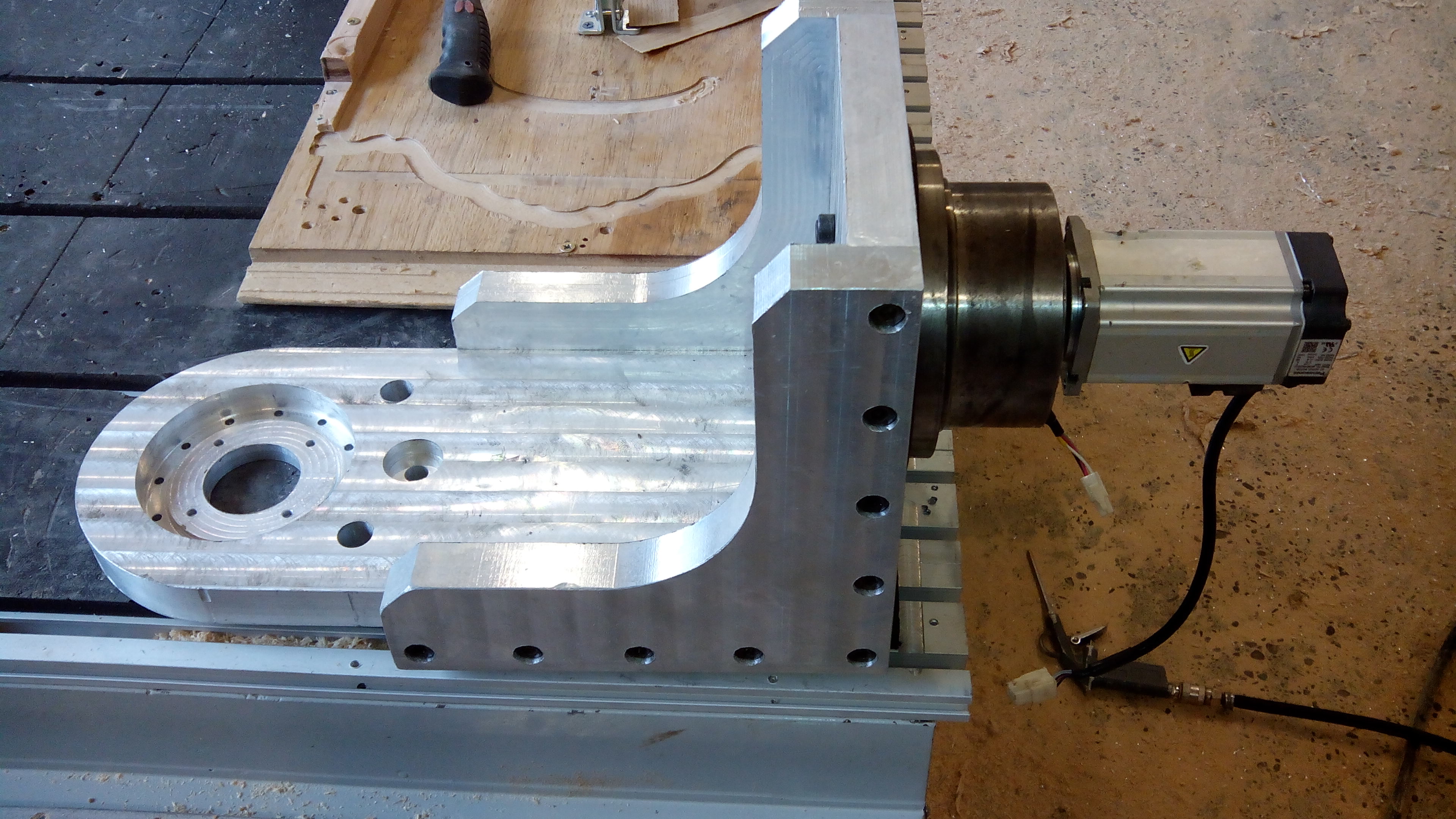

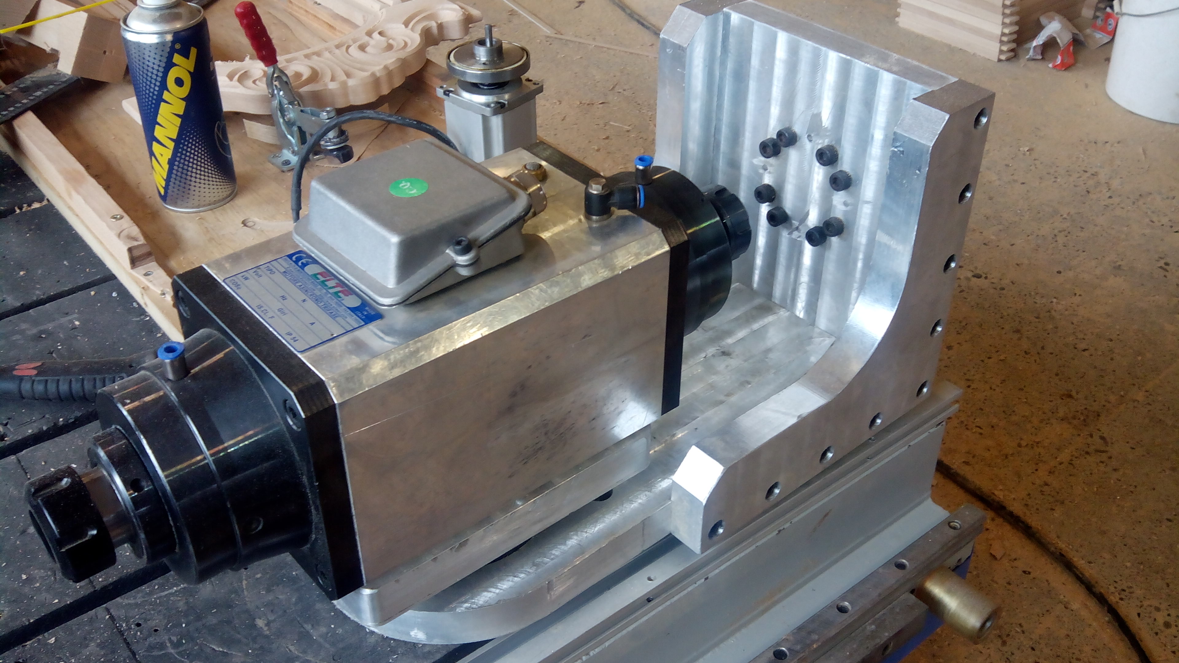

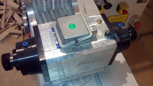

Дело понемногу продвигается. Наконец вырезал поворотную голову и стол. Стол забыл сфоткать, да и что там фотографировать алюминиевая фрезерованная плита 900х900х55 с посадками под каретки.
А вот голова поинтересней вышла.. Довольно увесистый узел получился эдак на 35 кило..
IMG_20151125_111424.jpg (5797 просмотров) <a class='original' href='./download/file.php?id=64441&mode=view' target=_blank>Загрузить оригинал (1.23 МБ)</a>
IMG_20151125_130826.jpg (5797 просмотров) <a class='original' href='./download/file.php?id=64442&mode=view' target=_blank>Загрузить оригинал (1.03 МБ)</a>
IMG_20151125_163521.jpg (5797 просмотров) <a class='original' href='./download/file.php?id=64443&mode=view' target=_blank>Загрузить оригинал (944.95 КБ)</a>
IMG_20151125_163533.jpg (5797 просмотров) <a class='original' href='./download/file.php?id=64444&mode=view' target=_blank>Загрузить оригинал (923.95 КБ)</a>
IMG_20151125_163604.jpg (5797 просмотров) <a class='original' href='./download/file.php?id=64445&mode=view' target=_blank>Загрузить оригинал (875.2 КБ)</a>
Re: 5-ти осевой с подвижным столом 1500х1500х600
vektor_z, А на основную плиту, на которой установлен редуктор шпинделя, с обратной стороны не хочешь рёбра добавить для жёсткости или и так нормально? :think:
можно было просто сделать ие потолще. 20мм плиты совсем нежесткие.
frezeryga писал(а):20мм плиты совсем нежесткие.
Мне тоже кажется, что этого мало, потому и задал вопрос.

Predator писал(а):с обратной стороны не хочешь рёбра добавить для жёсткости или и так нормально?
vovka_32787390_orig_.jpeg (5756 просмотров) <a class='original' href='./download/file.php?id=64447&mode=view' target=_blank>Загрузить оригинал (60.1 КБ)</a>
А если честно то пока не знаю хватит мне жесткости задней плиты или нет.. В принципе голова собрана из 30мм плиты, после фрезеровки осталось 28мм.. В процессе эксплуатации потыкаю индикатором, посмотрю отклонения при определенных нагрузках и решу добавлять еще жесткости в голову или останется как есть..

frezeryga писал(а):можно было просто сделать ие потолще. 20мм плиты совсем нежесткие.
А где я упоминал что там 20мм плита? или на глаз определили?
vektor_z писал(а):В процессе эксплуатации потыкаю индикатором, посмотрю отклонения при определенных нагрузках и решу добавлять еще жесткости в голову или останется как есть..
Так может сразу рёбра сделать, чтобы не рисковать :)
А, какие материалы планируешь обрабатывать на станке, а то если шибко мягкие, так может и на саом деле хватит?!
А вот это ты зря! :silent:
на глаз похожа на 20. выглядит тонкой по отношению к длине. я на мультикам шпиндельную плиту сделал 50мм толщиной и всеравно както мало но уже намного лутше родной 20мм

Predator писал(а):Так может сразу рёбра сделать, чтобы не рисковать
Какие могут быть риски... А хотя да если с дуру на полном ходу заехать фрезой в стол то да, наверное погнет и 50мм
Станок заточен чисто под деревяшки.. Для деревяшек жесткости думаю достаточно, но всех телодвижений оператора не предусмотриш..
