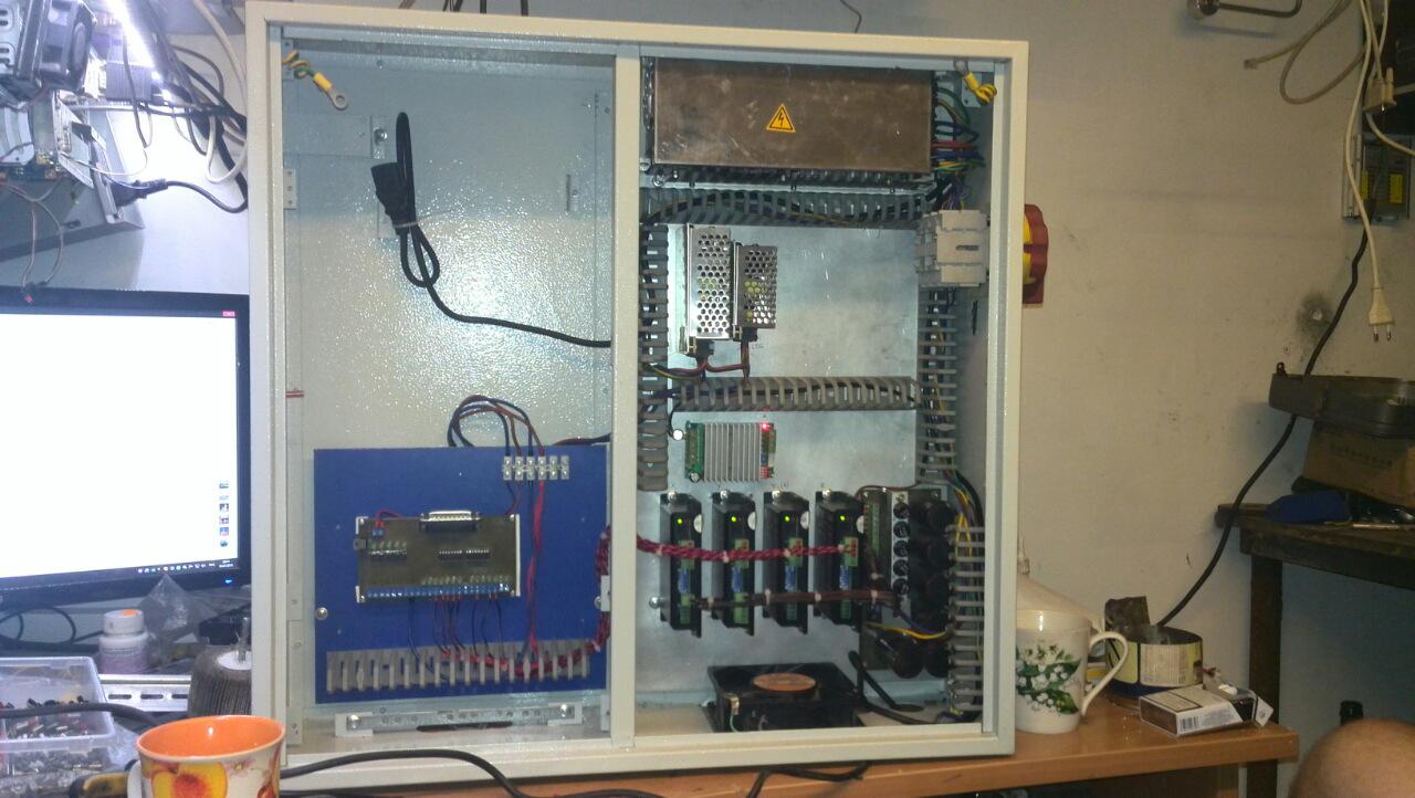

продолжаю... слева при финансовой возможности поставлю материнку...

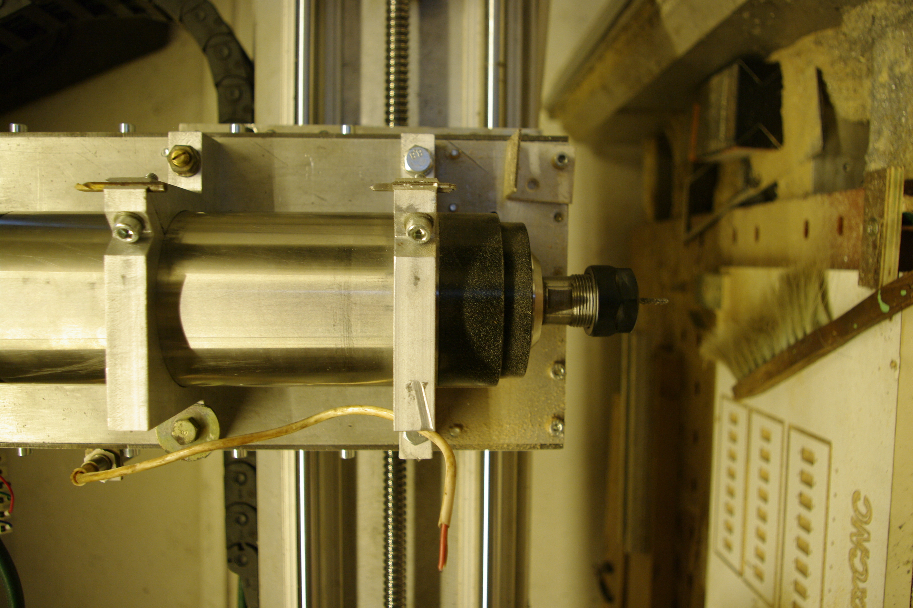

вот и очередной апдгрейд станочка!!
прикупил шпиндель 2,2киловата (350 у.е.) от http://changzhouhuajiang.sale.china-tel ... ndle-motor
и частотник недорогой (100 у.е.) http://world.taobao.com/item/3798442311 ... gMz#detail (может кто нибудь лучше гугла сможет перевести "мануал" на него) ?
все нашел в Минске
напоследок "Крессом" выпилил крепежку под его "конкурента")))
в тисках по индикатору выставил шпиндель и отфрезеровал сопрягаемые с Зет осью плоскости(сразу две, чтобы опеспечить более точное сответсвие одна к другой), при зажатом креплении.
интересен момент по шпинделю, передняя крышка где подшипники стоят больше тех что на картинках в интернете. продавец сказал что он с пятью подшипниками. покупал себе но неудовлетворен биением конуса (5 соток) кто что про это знает? а конус буду пробовать шлифонуть...

Шпиндель шлифанул. Биение по конусу 0.005-0.01 По фрезе 0.01 - 0.02 На расстоянии от цанги 30мм.
Re: мой-долгострой
raddd писал(а):Шпиндель шлифанул. Биение по конусу 0.005-0.01 По фрезе 0.01 - 0.02 На расстоянии от цанги 30мм.
А вот про это по подробнее пожалуйста! :)
raddd
Сообщения: 1521
Репутация: 540
Откуда: Беларусь Минский р-н
Re: мой-долгострой
Сообщение raddd »
Если вкратце-поподробней. То дело было так.
Наклон шпинделя делал прямо на зетке так: выпилил уголок 8 градусов, приклеил к корпусу шпинделя сбоку.
Откатал индикатором вверх вниз, пока не выставил в ноль.
Потом зуботехническую машинку в тиски. Очень тяжко выставить центр машинки тносительно шпинделя.
Делал так: зажимал в шпиндель центровку твердосплавную. Ф3 в большей части и Ф0.8 В тонкой после по касанию шлиф-камешка в машинке с центровкой искал центр. Обнулил координаты.
А дальше в MDI g1 x0.01 f10
G1 z-23 f10 (и движком подачу на слух-глаз в меньшую сторону)
На бормашинке 25-26тысяч в противоход конусу шпинделя.
Последний проход с подачей 3мм \мин в обе стороны.
Как то так.
