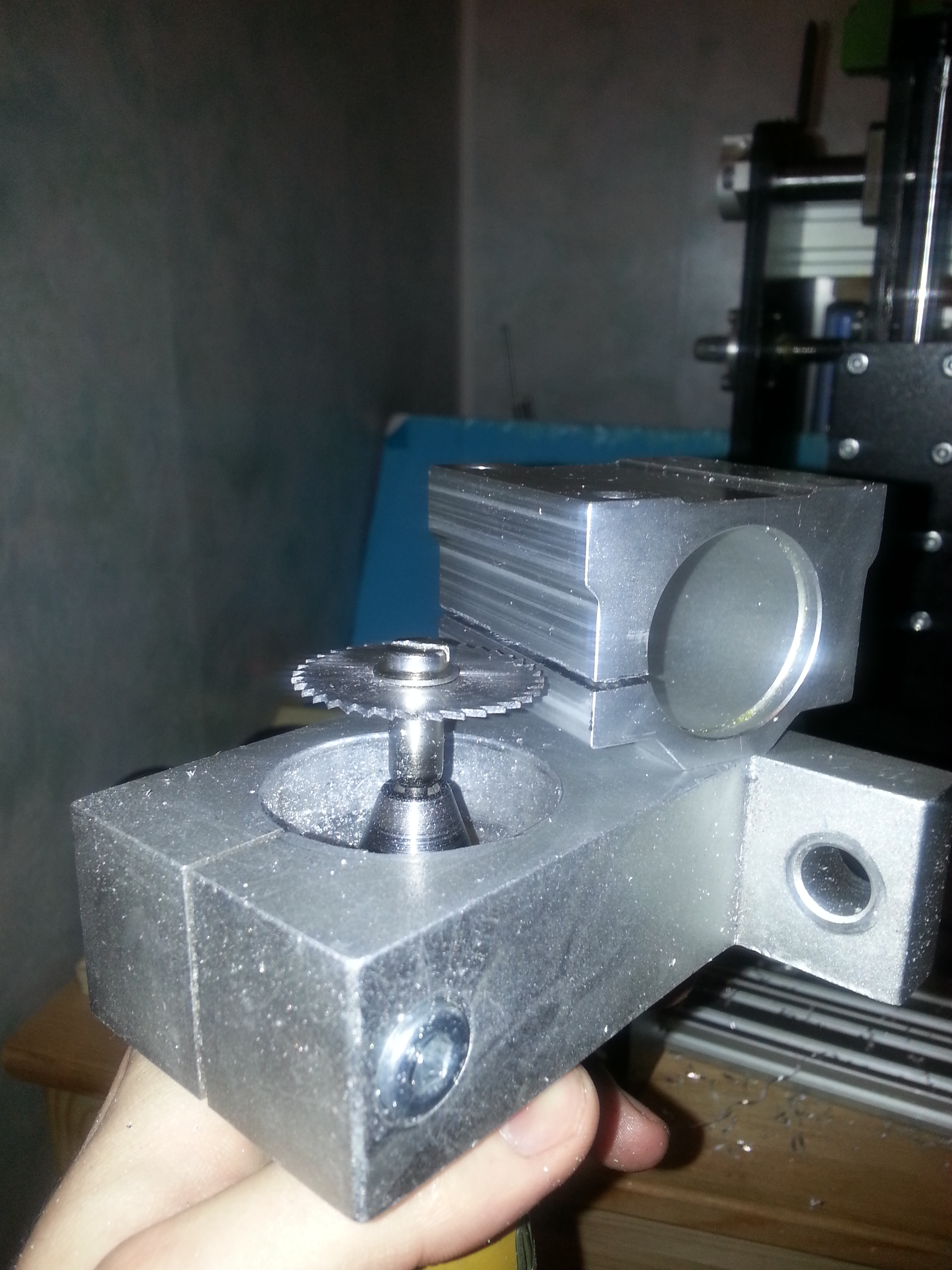

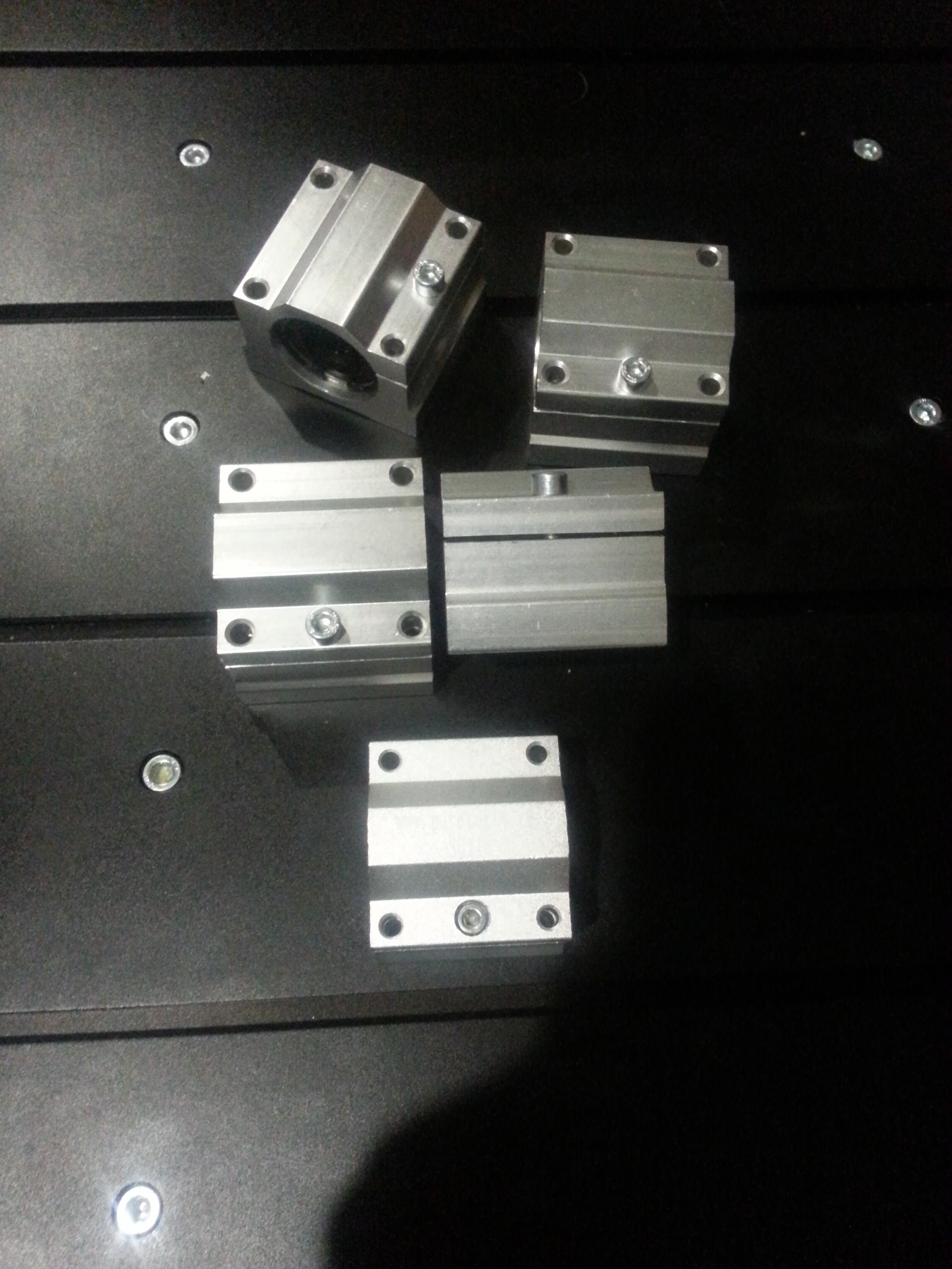

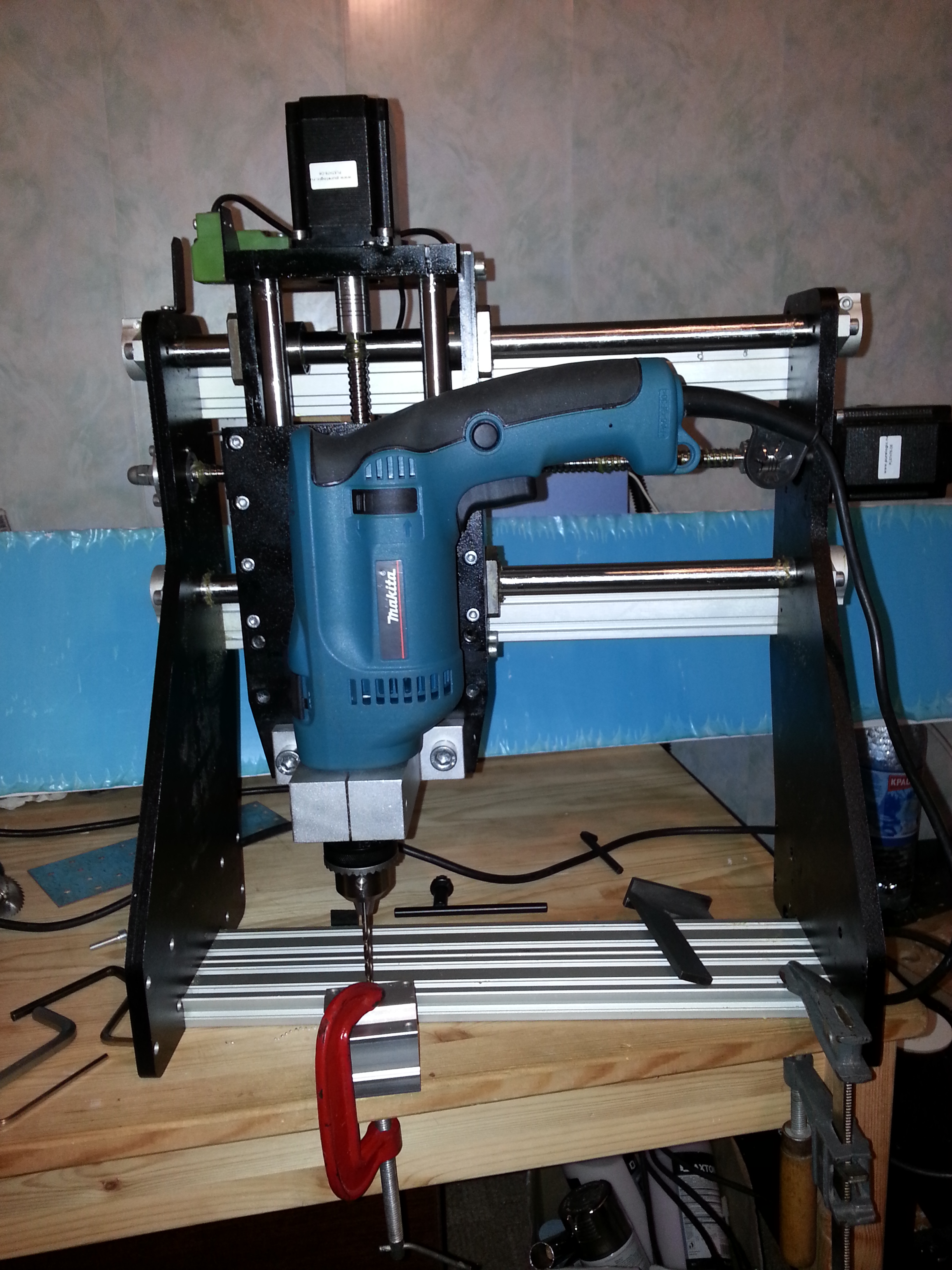

Немного выкроил времени для станка.
Заказывал новые линейные подшипники на все оси. На X и Y с компенсацией люфта. 20х в корпусе не оказалось, заказал только втулки.
Модифицировал родные модули.
Сверлил на этот раз так:
20150829_194305.jpg (3112 просмотров) <a class='original' href='./download/file.php?id=57021&mode=view' target=_blank>Загрузить оригинал (1.99 МБ)</a>
Резал модули бормашиной, не годится она для этого, чуть не спалил.
20150829_211900.jpg (3112 просмотров) <a class='original' href='./download/file.php?id=57022&mode=view' target=_blank>Загрузить оригинал (1.89 МБ)</a>
А вот результат, с низу заводской:
20150829_225157.jpg (3112 просмотров) <a class='original' href='./download/file.php?id=57023&mode=view' target=_blank>Загрузить оригинал (1.73 МБ)</a>
Винты посажу на фиксатор резьбы.

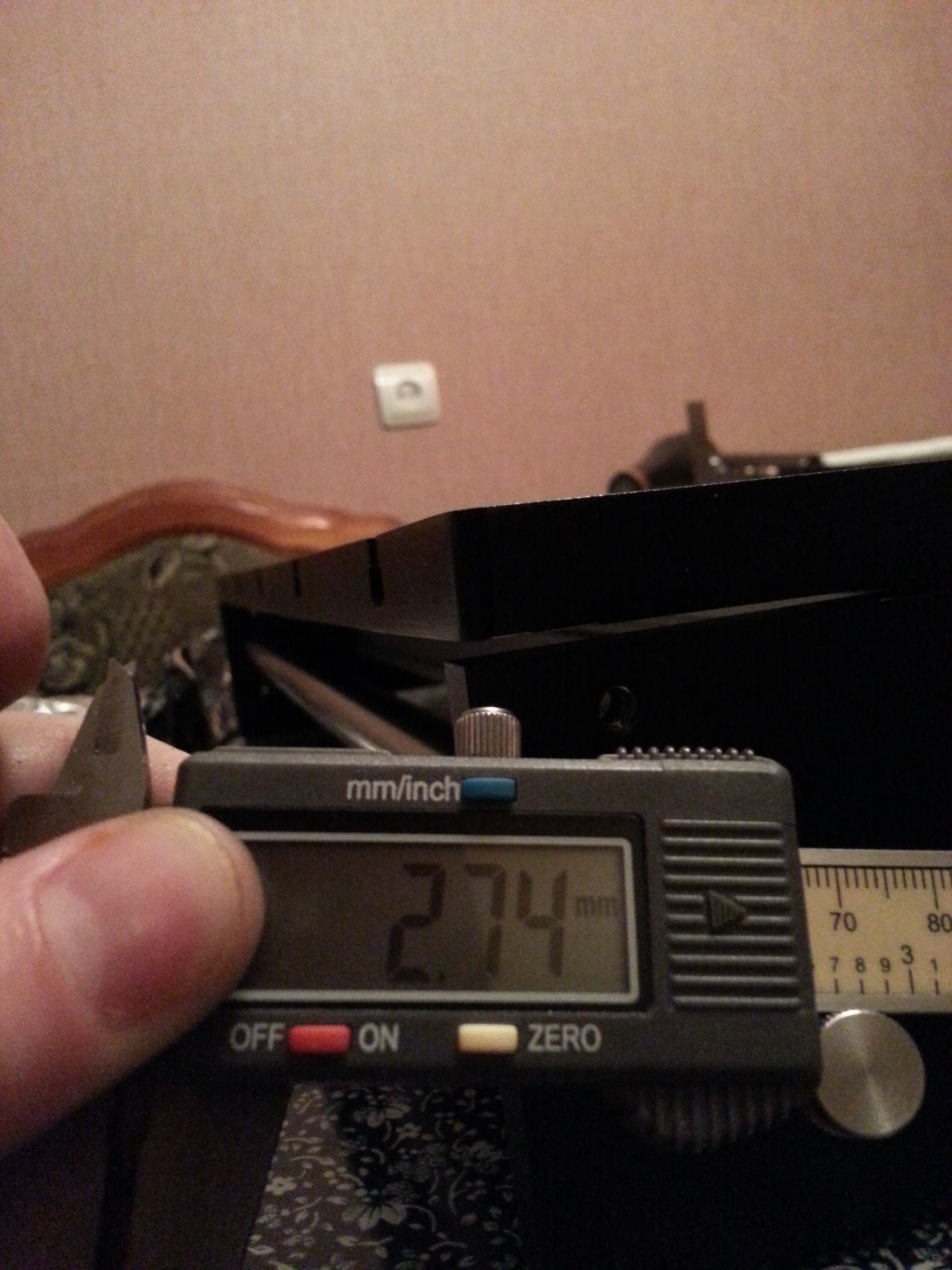

Вылезла основная проблема. Стол с обратной стороны не ровный. Идет не просто дугой, а волной с перепадами ~0,7 мм. К нему крепятся все элементы оси X. Нижние монтажные плоскости (ножки станка) дугами, возможно из-за того, что под большим напряжением были закреплены подшипники скольжения. Совсем колхозить не хочется, позже будет большой станок, на нем можно будет плоскость вывести. Но сейчас нужно привести все в рабочее состояние, как этого добиться ума не приложу.. :thinking:

Darxton писал(а):Зашабрить не предлагали?
Это я его буду шабрить до прихода нового))))

[TARAN]> писал(а):Это я его буду шабрить до прихода нового))))
ну тогда либо программная компенсация, либо дождаться станок и выровнять-таки, либо вот такой метод:
http://www.youtube.com/watch?v=eYo-ZrkMGNg

Скрутил ножки с профилем, направляющие сейчас свободно вставляются в обе опоры сразу. Все 4 ножки касаются толстой стеклянной столешницы.
Положил сверху стол и офигел :freak: Он не только волной, но ещё линзой и винтом.
Самый большой зазор (2945 просмотров) <a class='original' href='./download/file.php?id=57160&mode=view' target=_blank>Загрузить оригинал (1.92 МБ)</a>
Самый большой зазор
Если по крайним точкам я ещё что то подложу, то как с профилем быть, который к нему крепиться?.. :thinking:

Да, кстати, Неровности стола PLRA4 заполню эпоксилином. Уже "маячки" застыли. Понятно, что колхоз, но смысл отдавать на фрезеровку, если у самого станок большой будет. Да и работать нужно)
