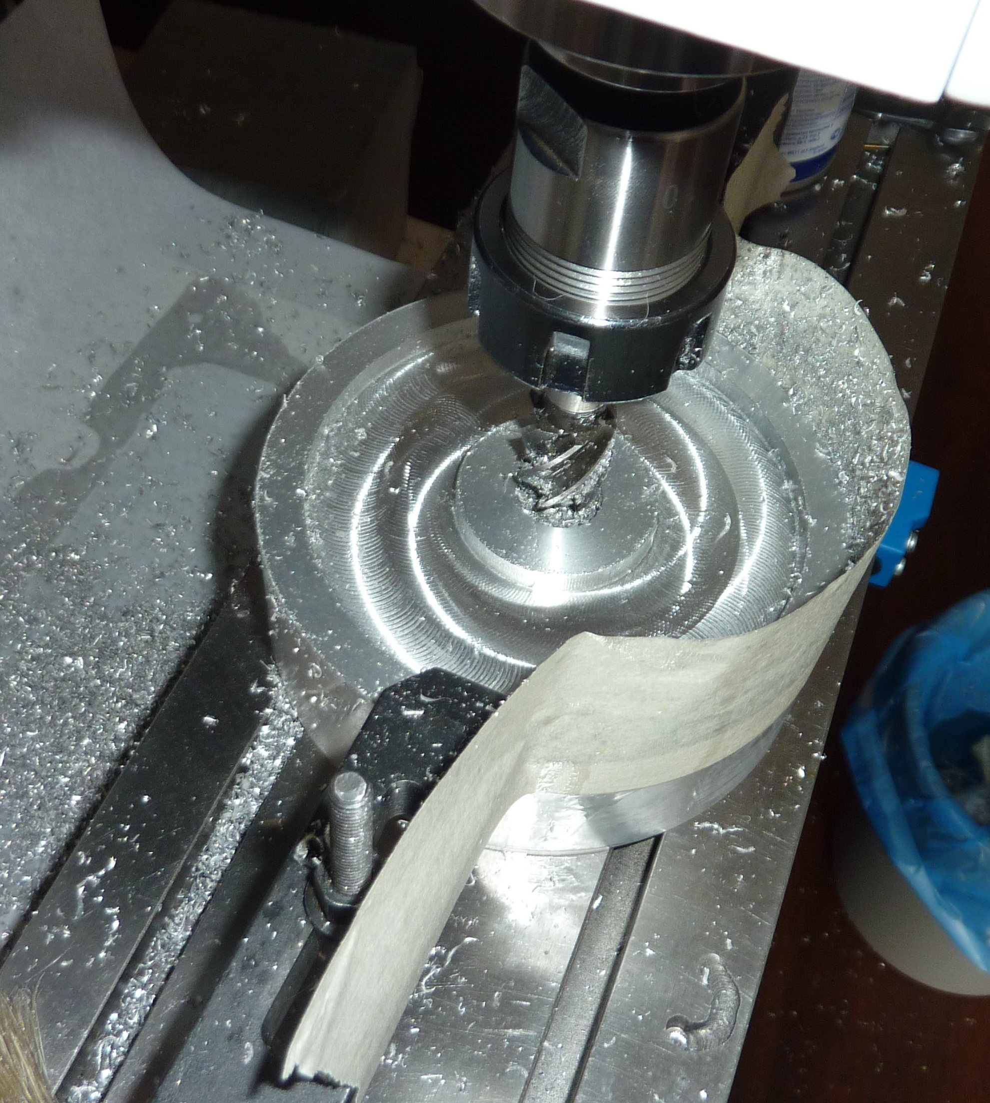

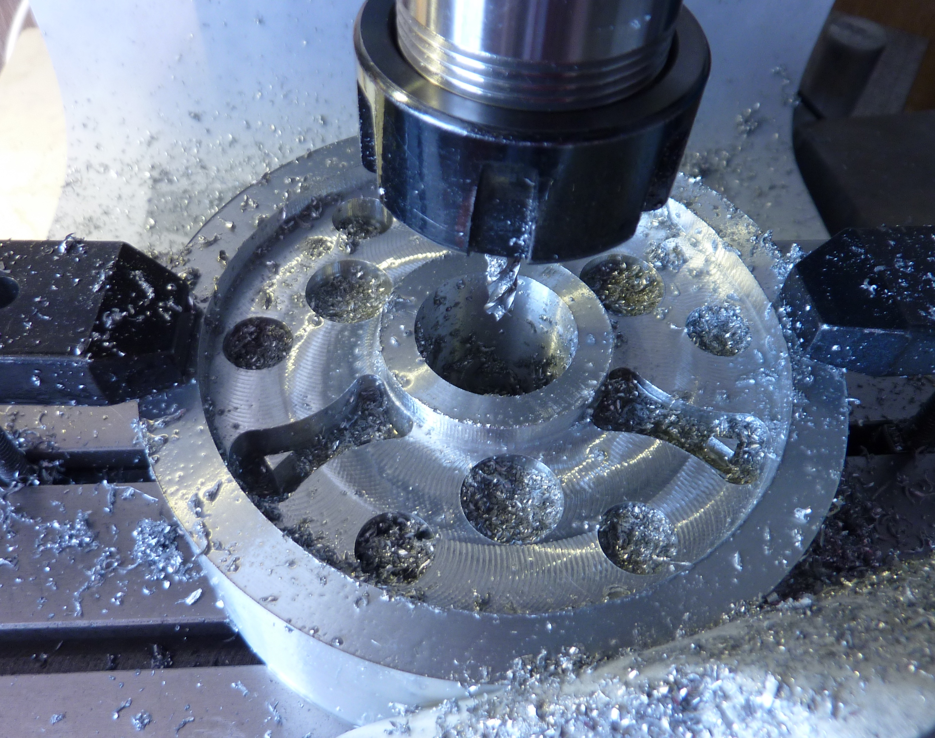

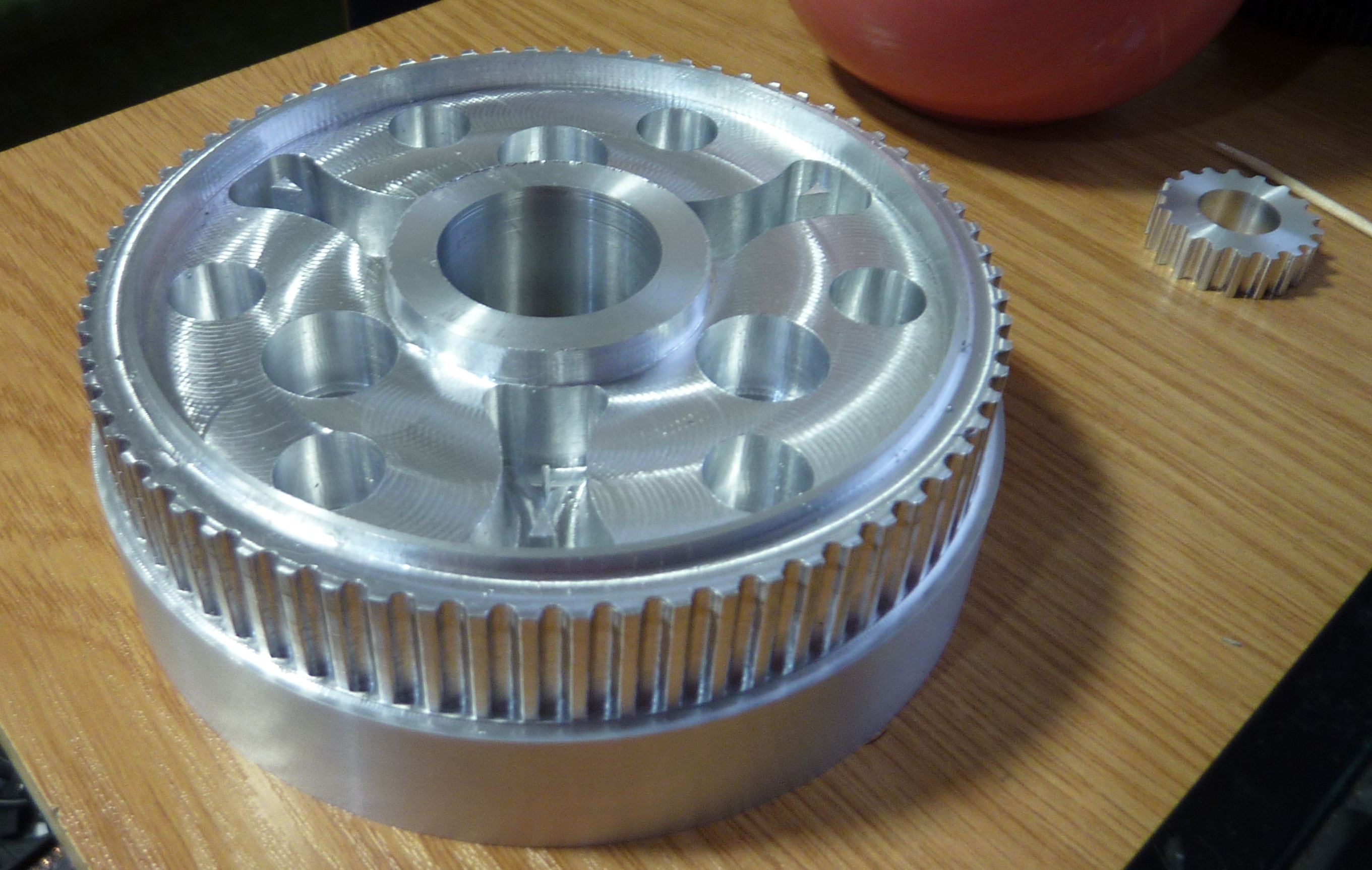

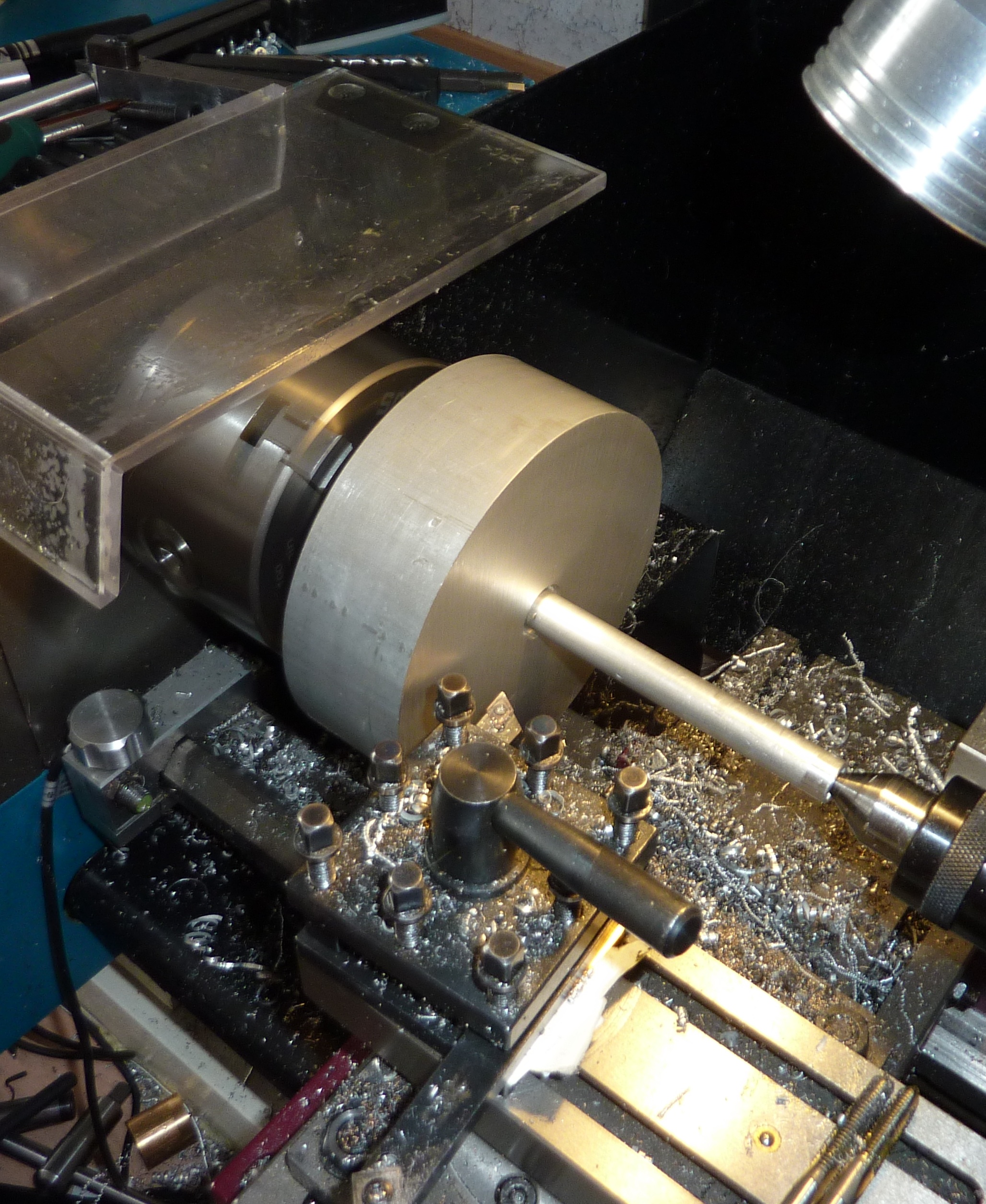

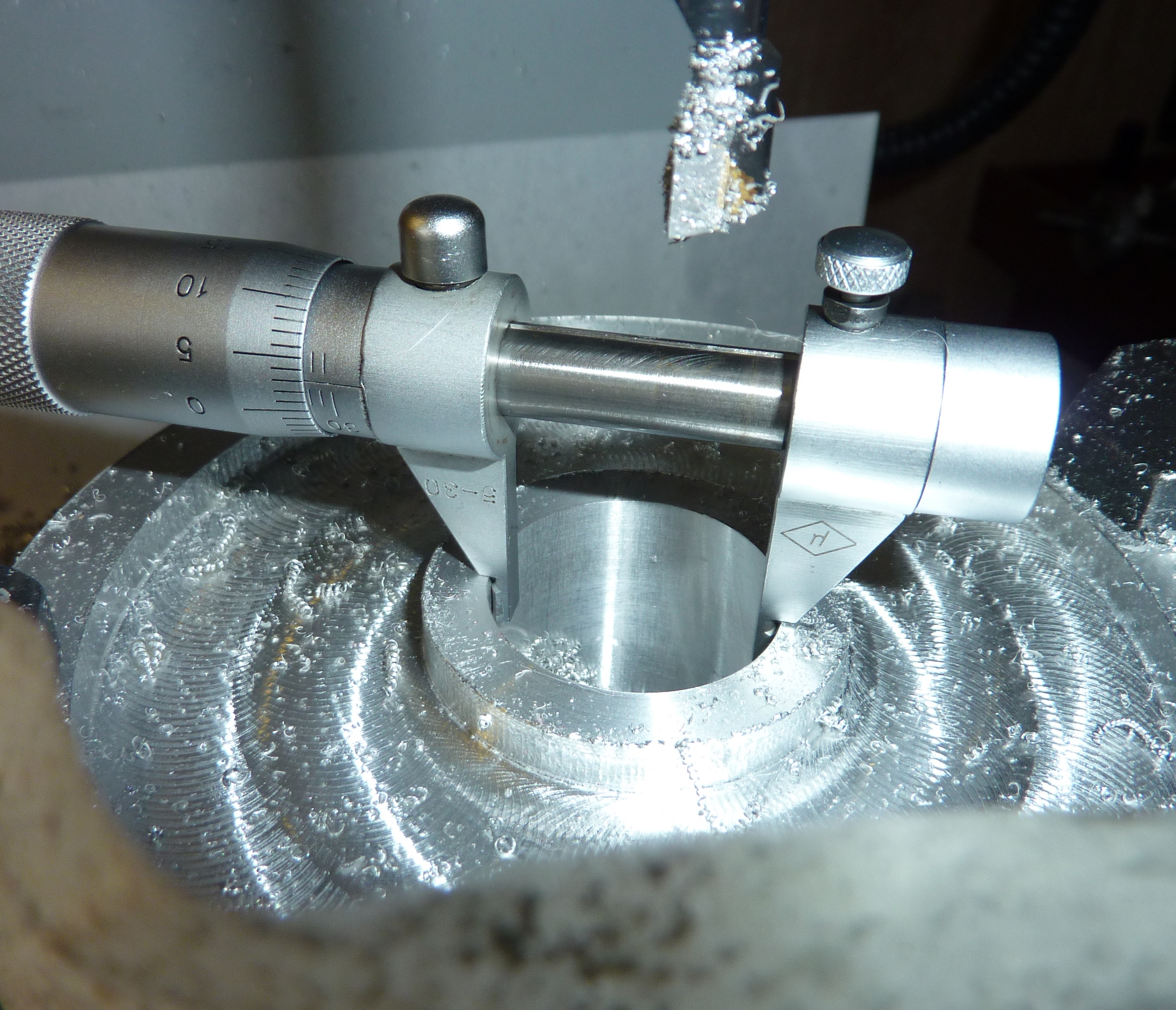

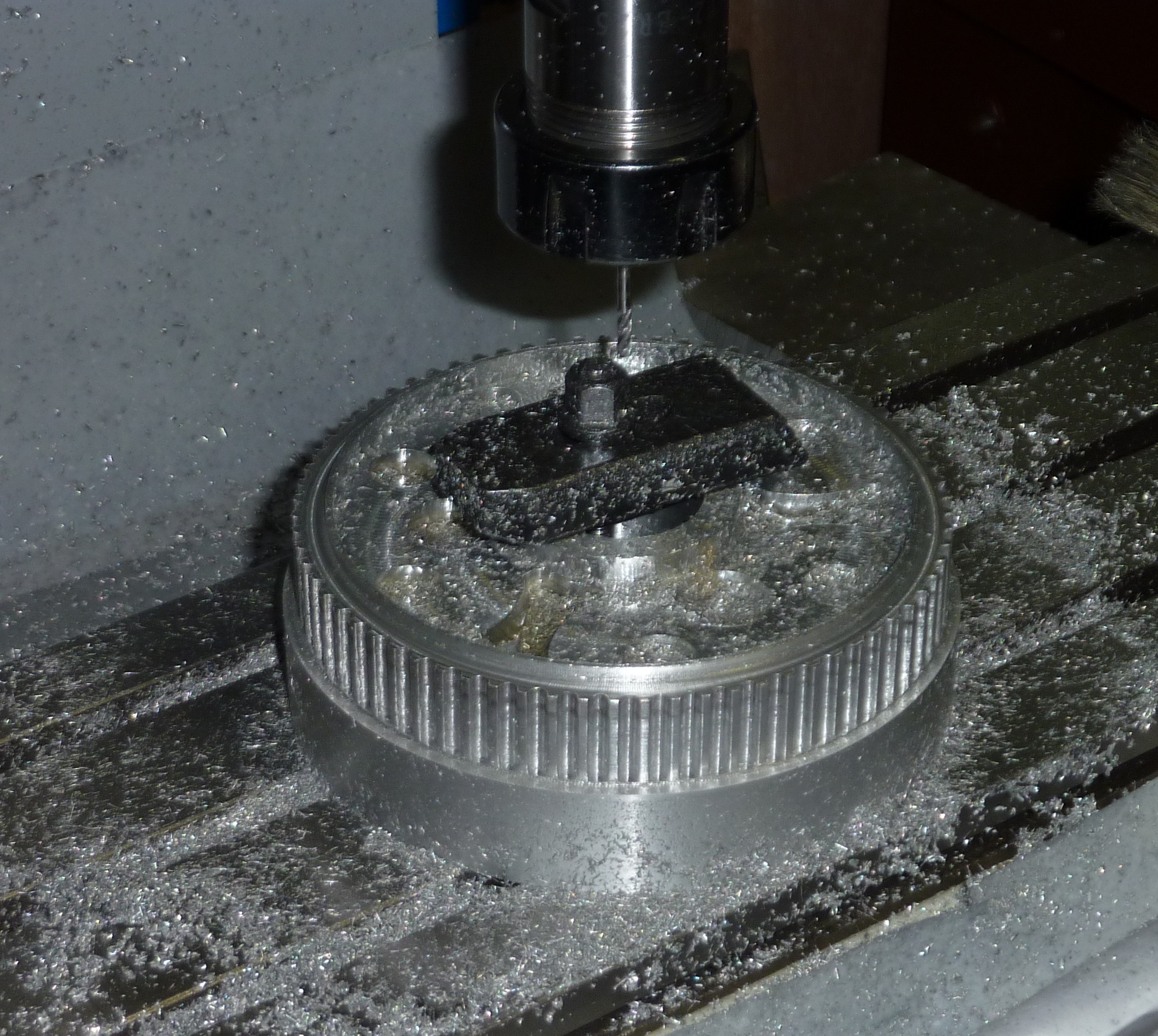

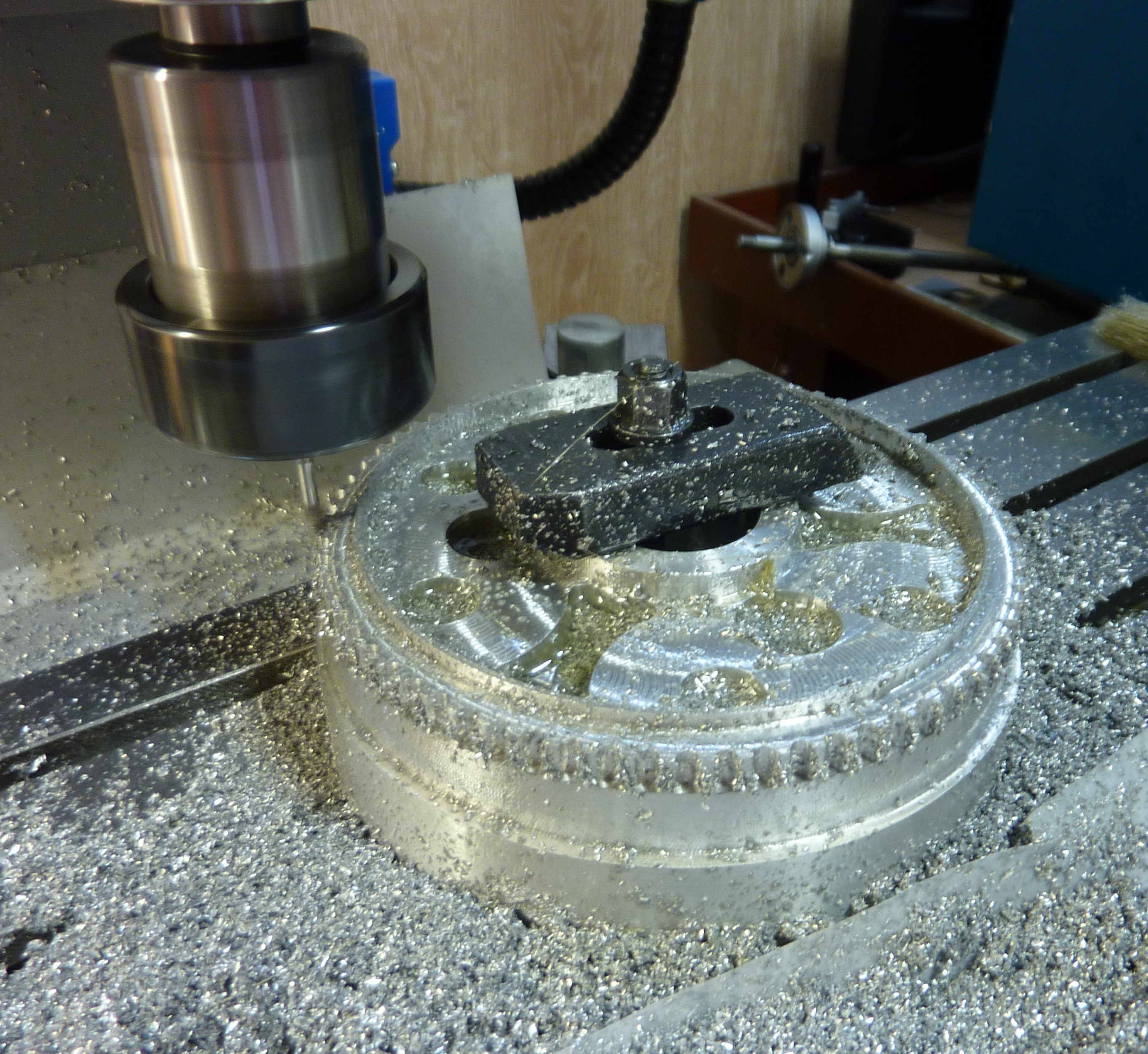

Начальный процесс изготовления шкива 72Т

Ужос! Видно как кончик фрезы отгибается... :)
Я б просто насверлил отверстий по кругу, на токарном или большой фрезой снял бы лишнее по периметру, а мелкой фрезой только чистовую сделал.

UAVpilot писал(а):Видно как кончик фрезы отгибается...
Не забывайте, что были и чистовые проходы и не один, и там вся геометрия до конца правится без отгиба фрезы.
UAVpilot писал(а):Я б просто насверлил отверстий по кругу
Это не технология верной геометрии, работает ЧПУ не понимаю, зачем ускорять процесс изготовления штучного экземпляра. Когда буду халтурить, вашим путём пойду.
CNC Works
Re: Поворотная ось 4x Axis
DeNew Lab писал(а):Когда буду халтурить, вашим путём пойду.
Вот прям так сразу? :(
Мой путь не более халтурный, чем ваш - и там и там есть чистовые проходы. Разве что в моём случае вместо ресурса дорогой длинной и тонкой фрезы расходуется ресурс обычного недорогого сверла.

UAVpilot писал(а):Вот прям так сразу?
Обидел, извините. К сожалению текст сух, и не имеет эмоций, я только за добро.
UAVpilot писал(а):Мой путь не более халтурный
Сверло отгибается ещё хуже, впадина уже драная от сверла, чистить надо, вершины тоже шкурить ремень "зажрёт" увы, но к сожалению именно так, я не претендую на лидерства, но ступень хоть и одна, но выше качество изготовления моим способом.
UAVpilot писал(а):дорогой длинной и тонкой фрезы
Кстати копейки стоит, а длинной я её сам сделал, длина её была чуть выше режущей части, увы надо вот фрезу пересмотреть иного диаметра, чтобы не так гнуло бедную.

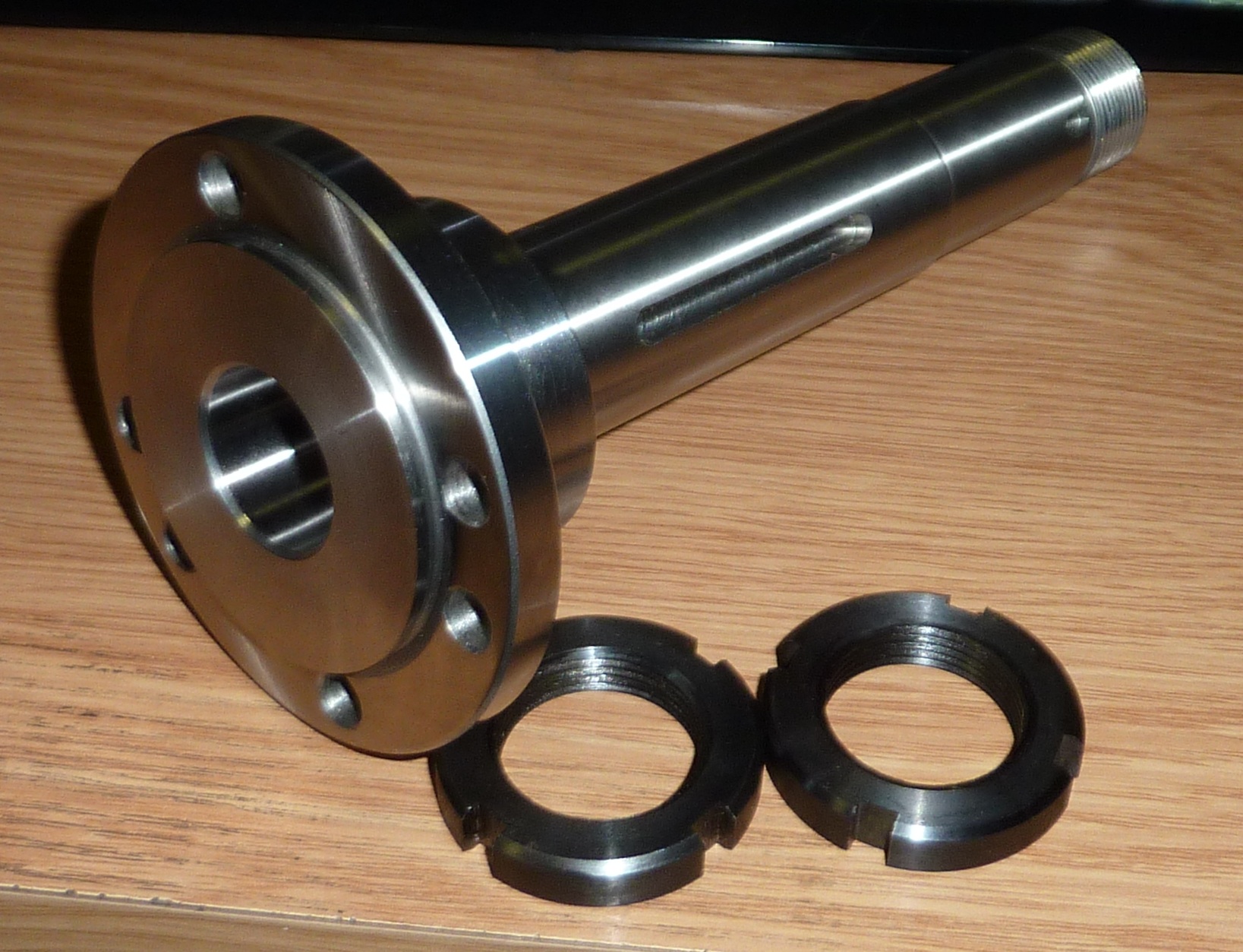

Сегодня приехал шпиндель с гайками.
Все размеры эталонны.

DeNew Lab писал(а):Сегодня приехал шпиндель с гайками.
У меня такой на самодельном токарном. :-)

ukr-sasha писал(а):У меня такой на самодельном токарном.

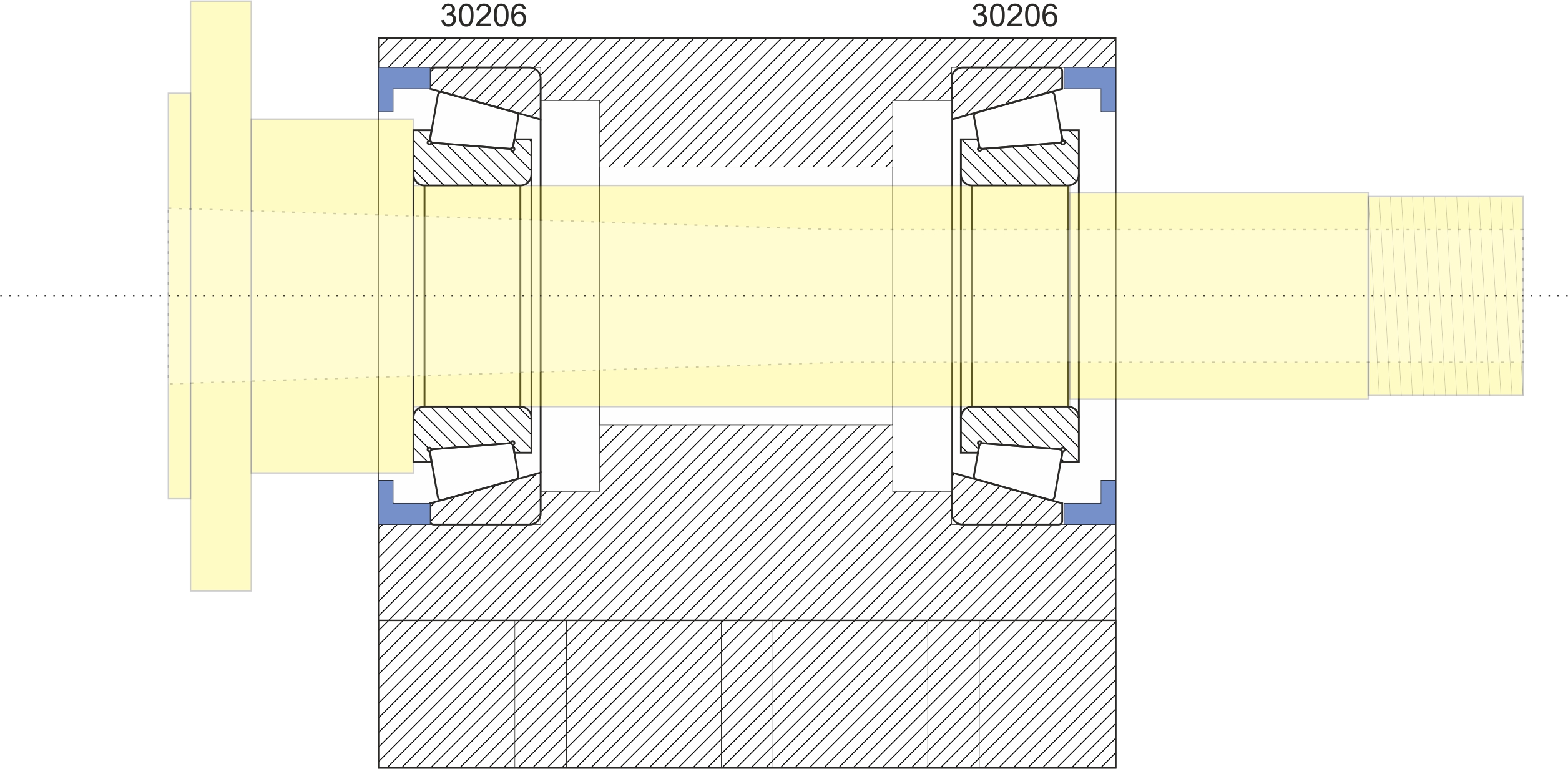

Ну и правильно, шпиндель отличный, выточить смогу запросто, но вот закалить проблема, ну справедливости ради, конус Морзе3 конечно архи сложновато точить, по сему проще купить, и так работы много, чтобы трать её на шпиндили.
До кучи и тиски пришлось купить ))) зажимать куб 100\100 не чем было (((

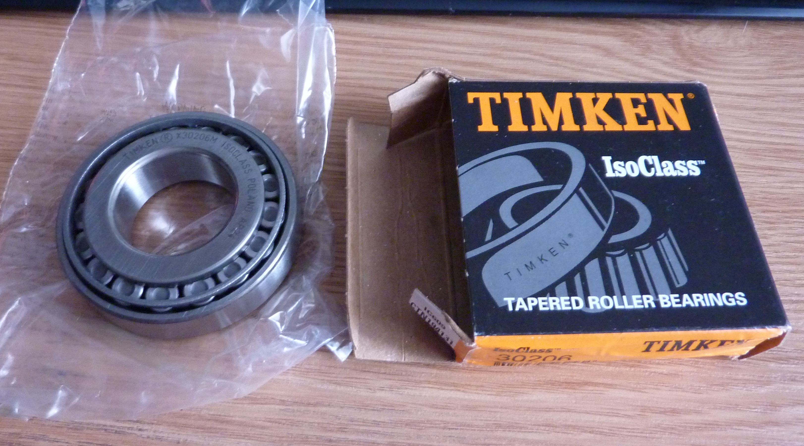

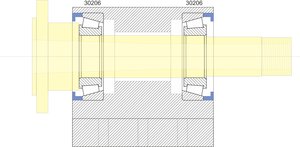

По подшипникам всё устаканил вариант 2 штуки 30602 их купил.

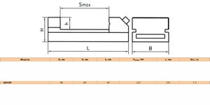

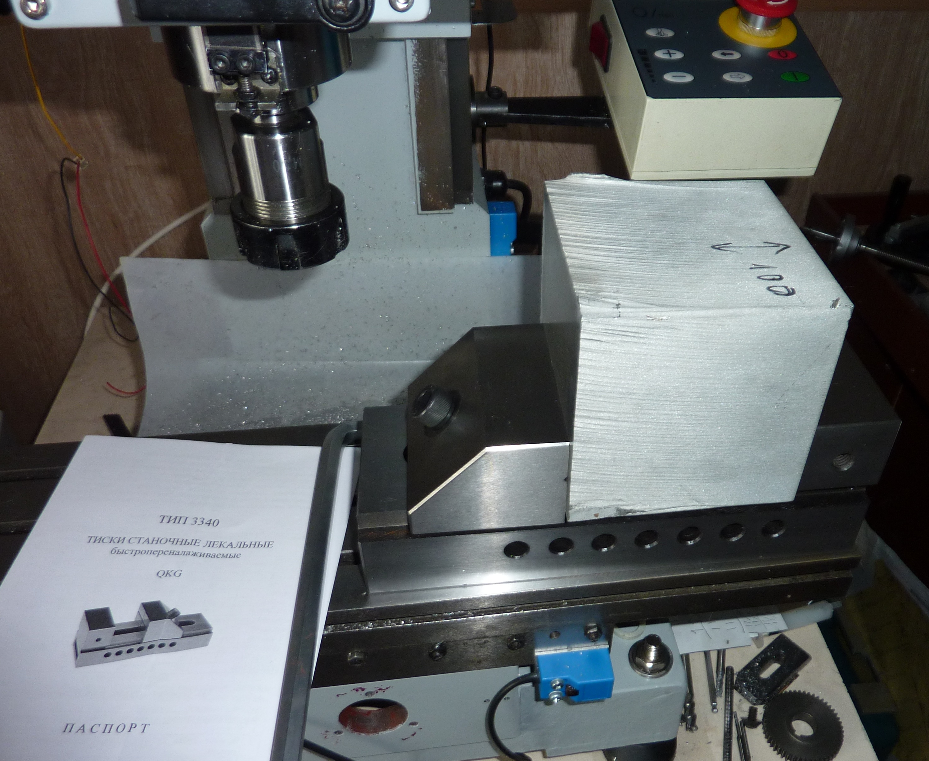

DeNew Lab писал(а):До кучи и тиски пришлось купить
Тисы зачётные! :good:
Какой размер и сколько стоят, если не секрет?

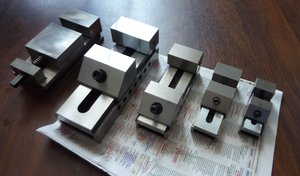

Predator писал(а):Какой размер и сколько стоят, если не секрет?
Тисков коллекция уже, как матрёшки )))
Размер на фотке, денег ровно 5кр.
Predator писал(а):Это, как пить дать, надо кожух какой-то соорудить.
Места нет уже, я знал об этом, но и "сжирать" тоже нечем особо, СОЖ лить будет, и обороты шпинделя фрезерного при обработке не превысят 1000об\мин. Так что не так страшно, тем не менее подумаю ещё.
P1080539.JPG (3818 просмотров) <a class='original' href='./download/file.php?id=54991&mode=view' target=_blank>Загрузить оригинал (1.32 МБ)</a>
тиски 88.jpg (3818 просмотров) <a class='original' href='./download/file.php?id=54992&mode=view' target=_blank>Загрузить оригинал (409.01 КБ)</a>

DeNew Lab писал(а):Тисков коллекция уже, как матрёшки )))
Дальние "барановичи" какашка. :-)
У нас такие 2 шт. При зажатии подрывают деталь. И слабое место подшипник винта. "Выедает" сам винт.

ukr-sasha писал(а):Дальние "барановичи" какашка.
Пока сложно судить, но сам принцип зажатия мне не нравится, они новые с хранения так сказать, потому проблем не обнаружено пока, но в целом согласен.

DeNew Lab писал(а):проблем не обнаружено пока,
При зажатии детали, уприте в нее индикатор сверху. Будете "приятно" удивлены.:-)

ukr-sasha писал(а):При зажатии детали, уприте в нее индикатор сверху.
Так вот и я к тому же, что не люблю эту конструкцию тисков, а кстати, ща и упру, не проверял так их, отпишусь :-)
Вы знаете, проверил, но стрелка не отклонилась, как вкопанная, зажимал и в центре и с краю и тд.. повезло значит.

Сообщение ukr-sasha »
Как говорится, "дай бог". :-)
А если деталь низкая, лежит на параллельках и зажать верхом губок. Скажем около 10мм.

ukr-sasha писал(а):А если деталь низкая, лежит на параллельках и зажать верхом губок.
Ну вот тут, и в правду есть шанс "высклизывания" и увода, это вполне предсказуемо, но увы параллелек нету, всё не как не куплю :-(
