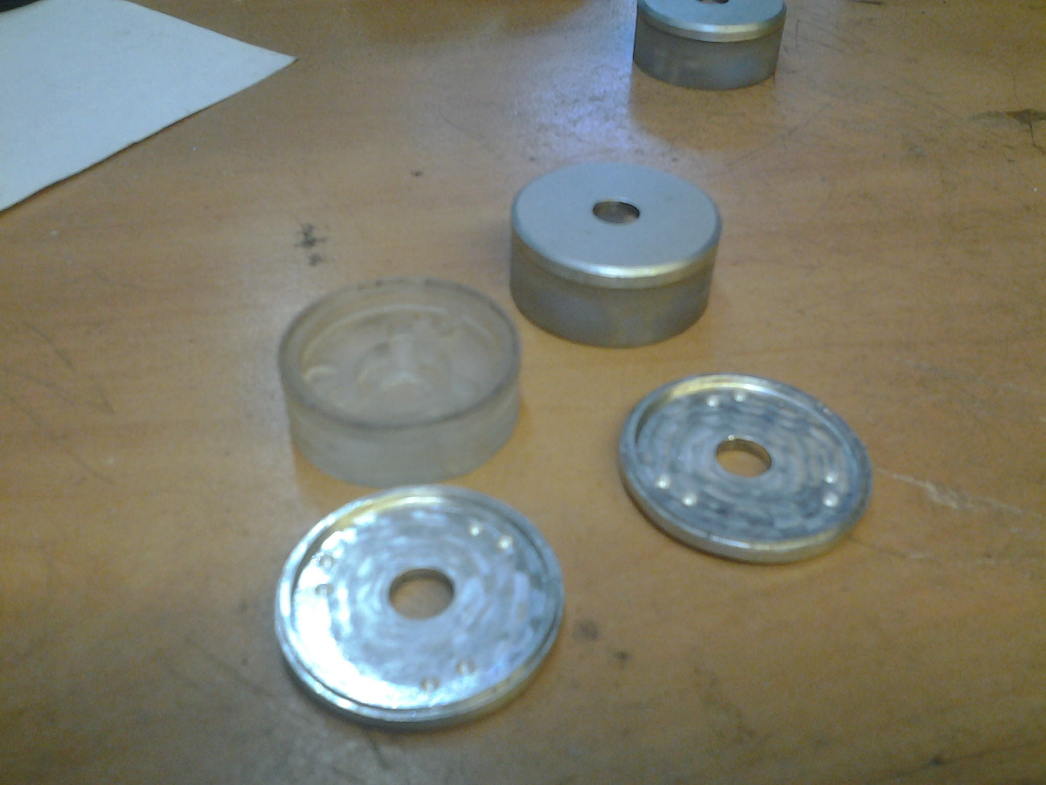

Акрил пилил 4мм фрезой и 2мм фрезой. режимы непомню (в уп ставил 1000мм\мин потом регулировал чтобы неплавилось)

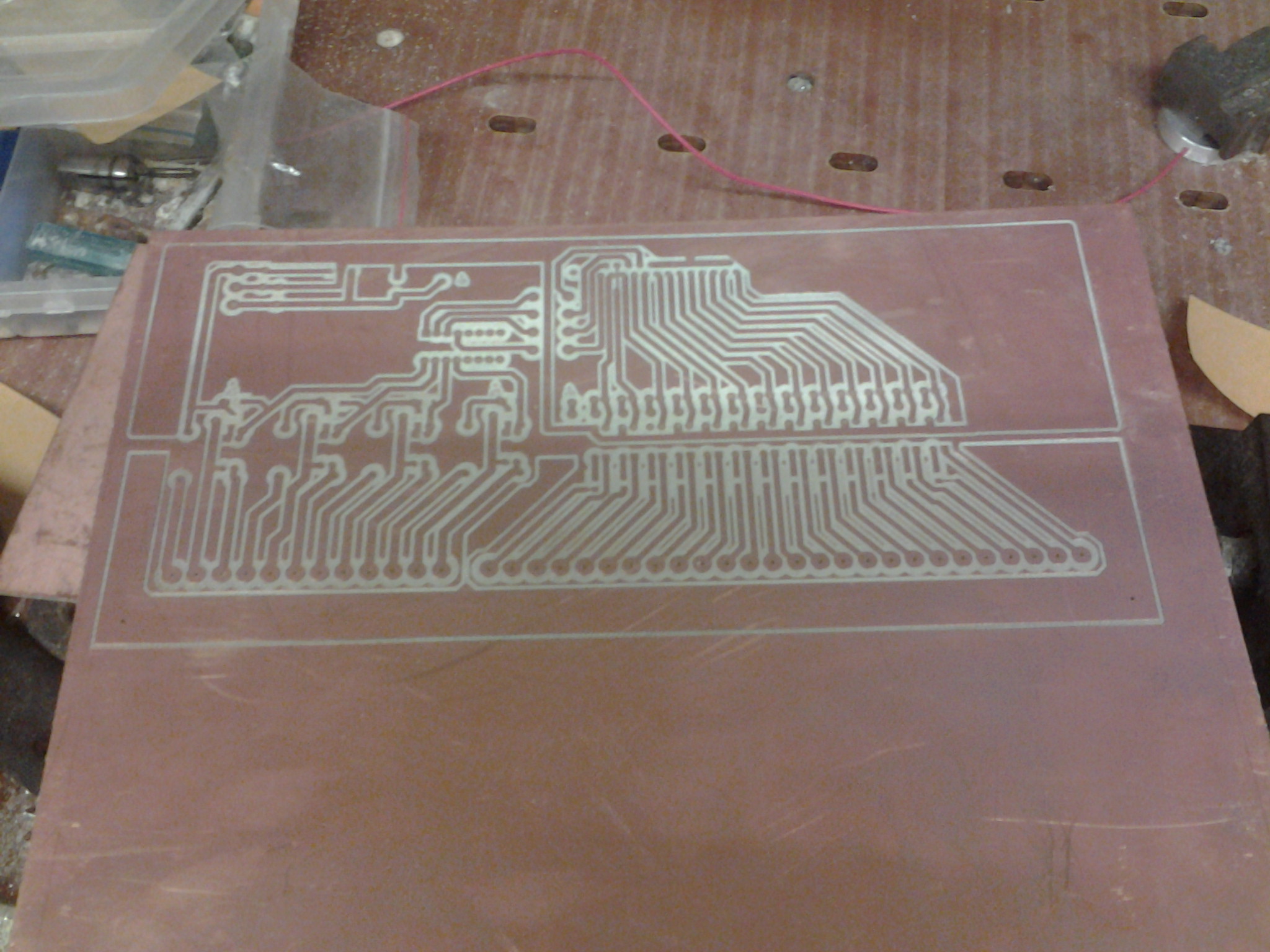

Вот что вышло.

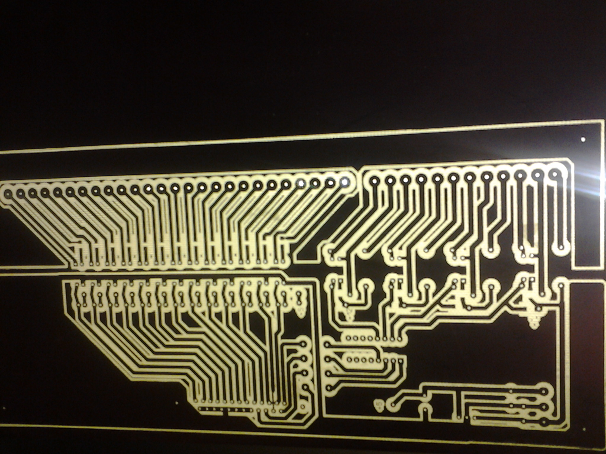

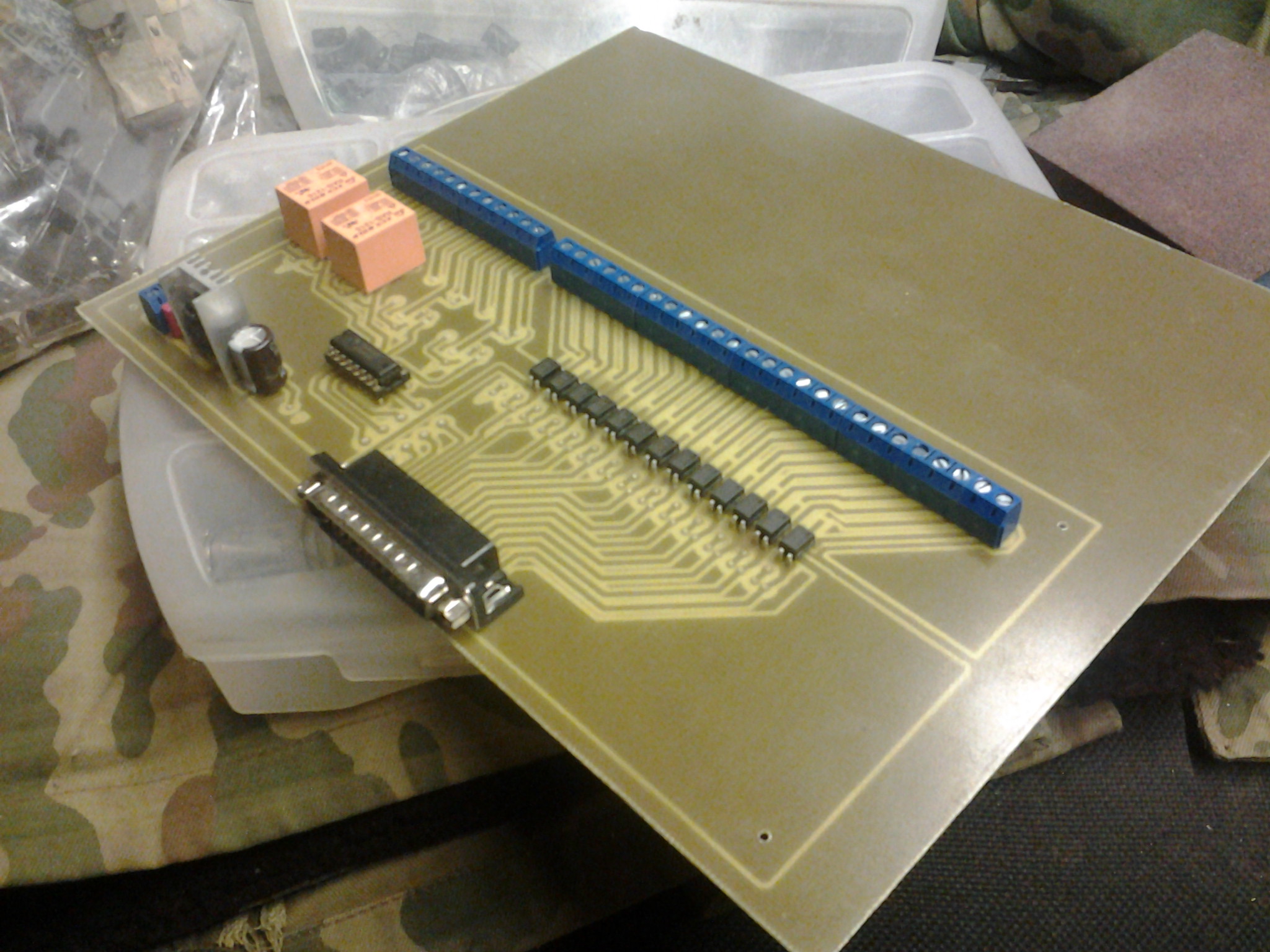

немного набил плату. Будет "обратный ЛПТ"
IMG_20150712_222700.jpg (4858 просмотров) <a class='original' href='./download/file.php?id=54023&mode=view' target=_blank>Загрузить оригинал (590.87 КБ)</a>
sas_75
Сообщения: 432
Репутация: 115
Откуда: Владивосток
Re: мой-долгострой
Сообщение sas_75 »
Каким гравером снималась медь?
raddd
Сообщения: 1521
Репутация: 540
Откуда: Беларусь Минский р-н
Re: мой-долгострой
Сообщение raddd »
У нас сейчас кризис((( ничего не покупаю.
самопальный из метчика по нерже..
Гадусов 60 угол. Дедушка-заточник мне пару сделал.

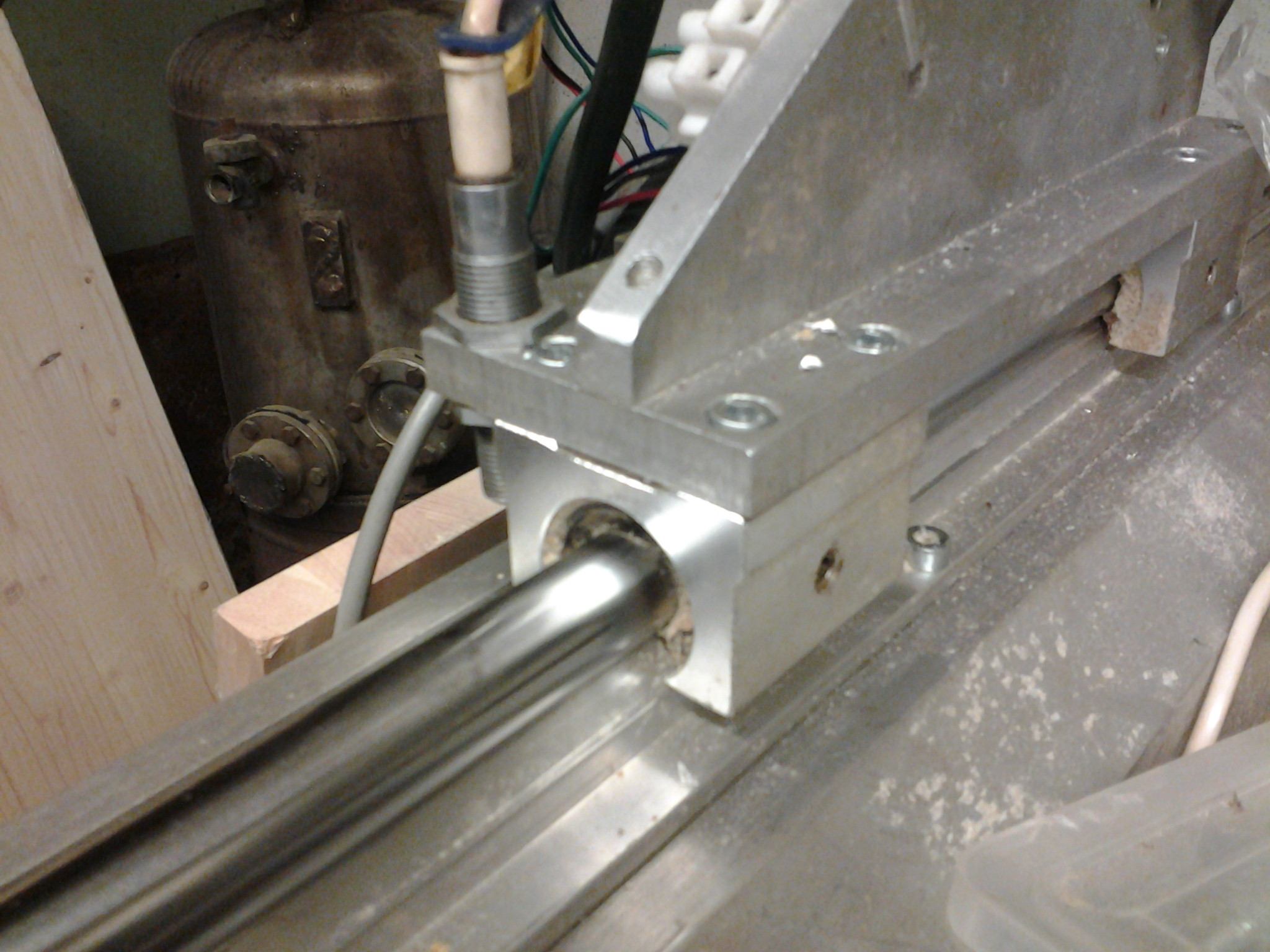

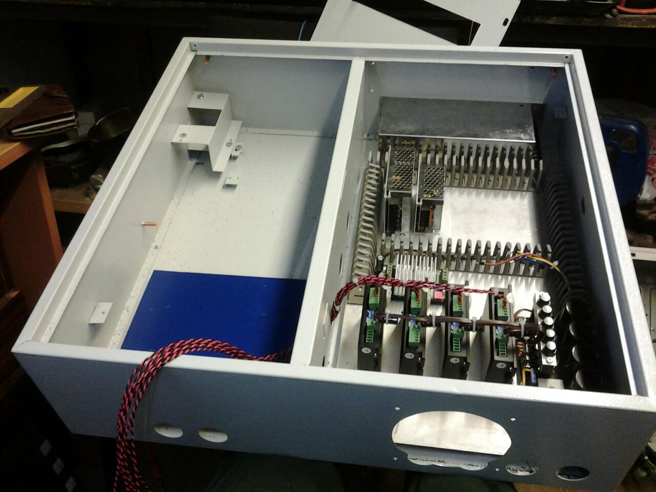

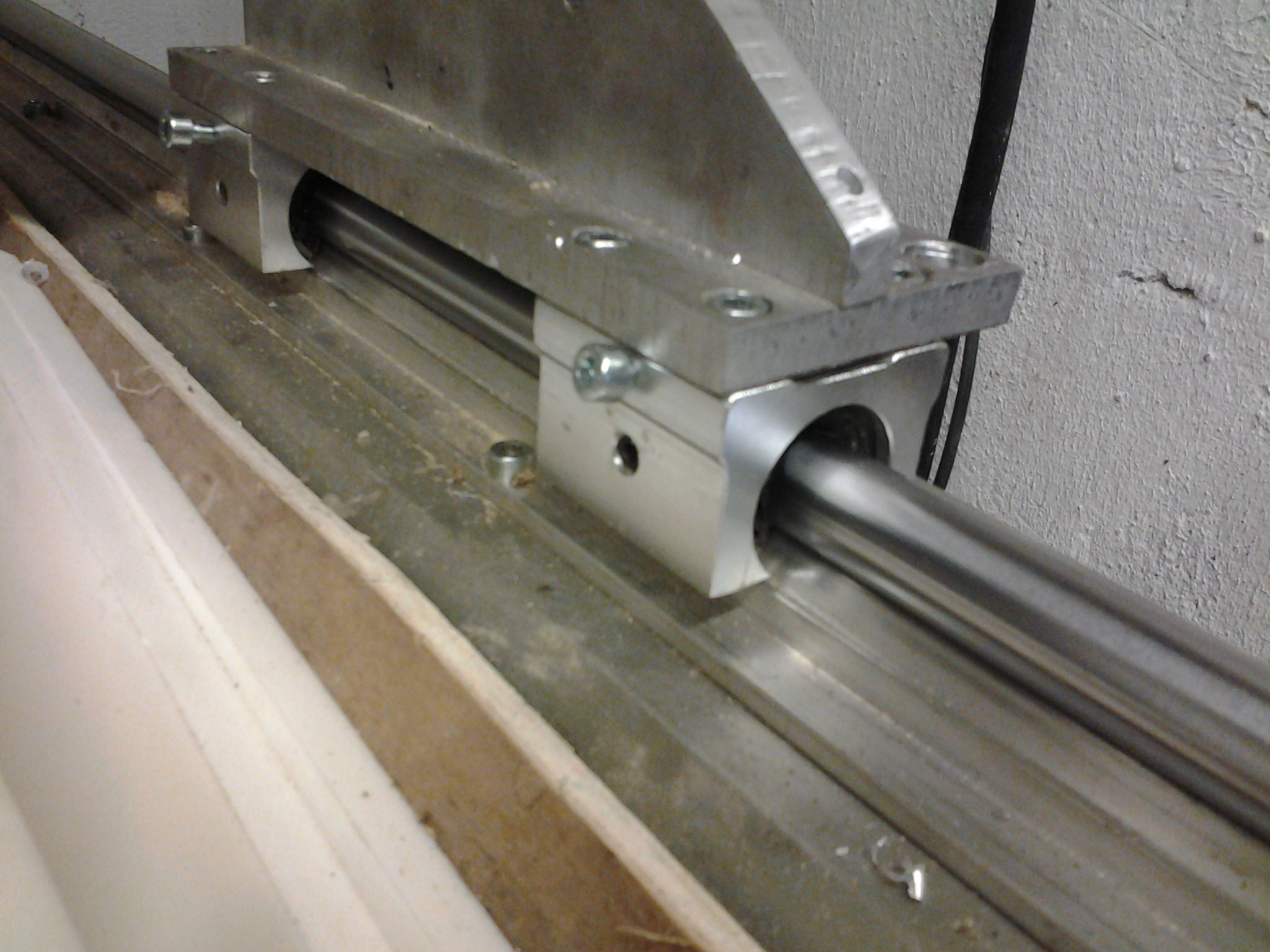

st.jpg (4611 просмотров) <a class='original' href='./download/file.php?id=54943&mode=view' target=_blank>Загрузить оригинал (125.59 КБ)</a>
продолжаю "мучать станок" .
начал с "бюджетного... щиток..
"всплыли косяки" круглые "рельсы на опрорах" Г..НО полное... (знал.. но незнал что настолько..)
винт преднатяга жмет только на одну дорожку из четырех.. и тут возникает эфект табуретки... одна нога дорожка ленивая... от туда порядочный люфт..
16мм ооочень хлипкие!!
Re: мой-долгострой
raddd писал(а):круглые "рельсы на опрорах" Г..НО полное...
О-о еще какое, теперь ты знаешь точно, выкидывай в мусорку ;)
Re: мой-долгострой
raddd писал(а):винт преднатяга жмет только на одну дорожку из четырех.. и тут возникает эфект табуретки... одна нога дорожка ленивая... от туда порядочный люфт..
А покаж фотку каретки?
raddd
Сообщения: 1521
Репутация: 540
Re: мой-долгострой
Сообщение raddd »
Две "доработал" жмут верхний ленивый...
IMG_20150729_003659.jpg (4599 просмотров) <a class='original' href='./download/file.php?id=54944&mode=view' target=_blank>Загрузить оригинал (550.37 КБ)</a>
IMG_20150729_003645.jpg (4599 просмотров) <a class='original' href='./download/file.php?id=54945&mode=view' target=_blank>Загрузить оригинал (587.67 КБ)</a>

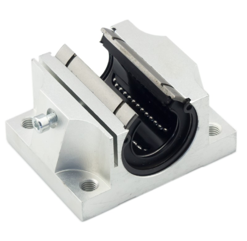

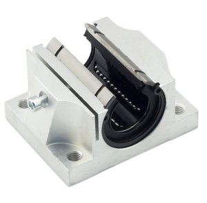

Re: мой-долгострой
Это какие-то левые каретки!
В правильных регулировочный винт упирается не в подшипник, а в часть корпуса каретки, которая равномерно обжимает подшипник.
tbr.jpeg (4596 просмотров) <a class='original' href='./download/file.php?id=54947&mode=view' target=_blank>Загрузить оригинал (50.07 КБ)</a>
